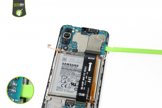

Munissez-vous du tournevis cruciforme pour dévisser les 16 vis entourées en rouge. (Photo 1)Commencez ensuite à déclipser le côté du châssis avec la spatule en nylon.
Déclipsez ensuite tout le contour du châssis.Vous pouvez maintenant séparer le châssis.
Le châssis est déposé.

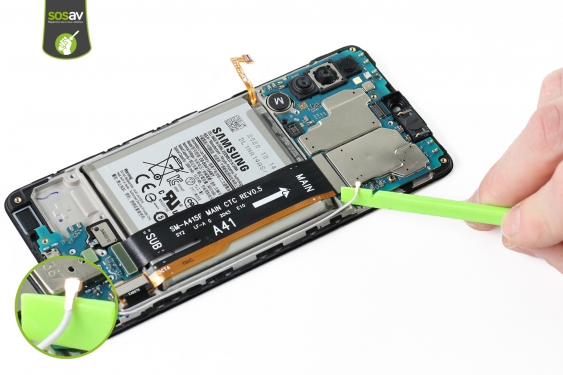

Avant de poursuivre votre réparation Galaxy A41, déconnectez la nappe de la batterie à l'aide de la spatule en nylon.Cela évite les éventuels courts-circuits lors de la suite de la réparation !

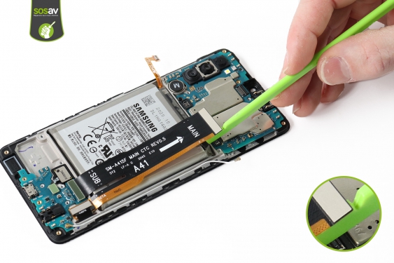

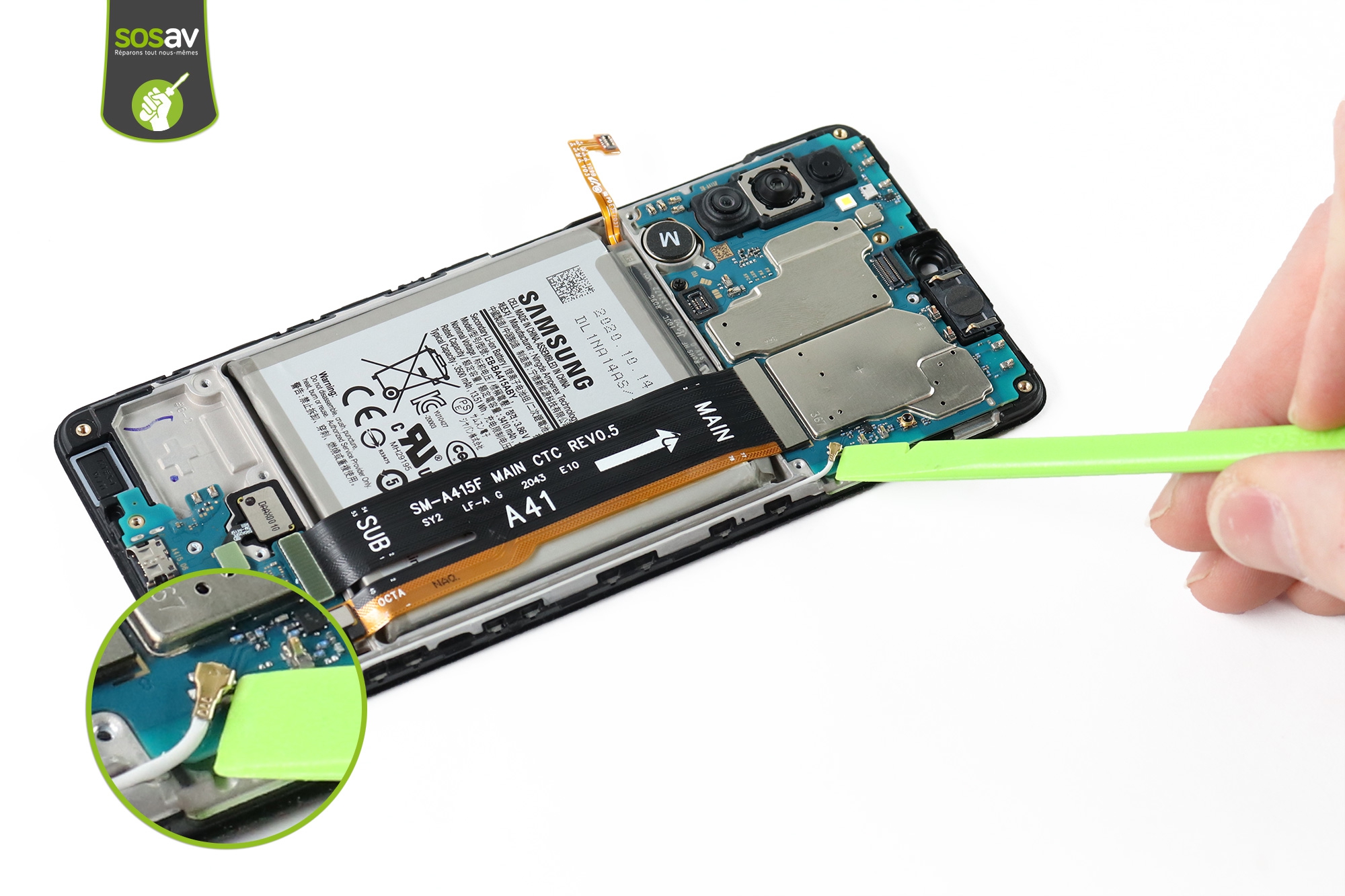

Toujours avec la spatule en nylon, débranchez le câble d'interconnexion...... Ainsi que la nappe de liaison connecteur de charge.

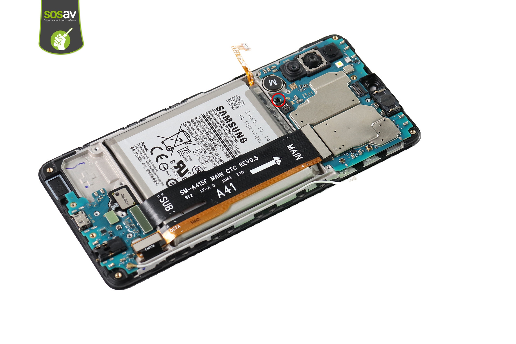

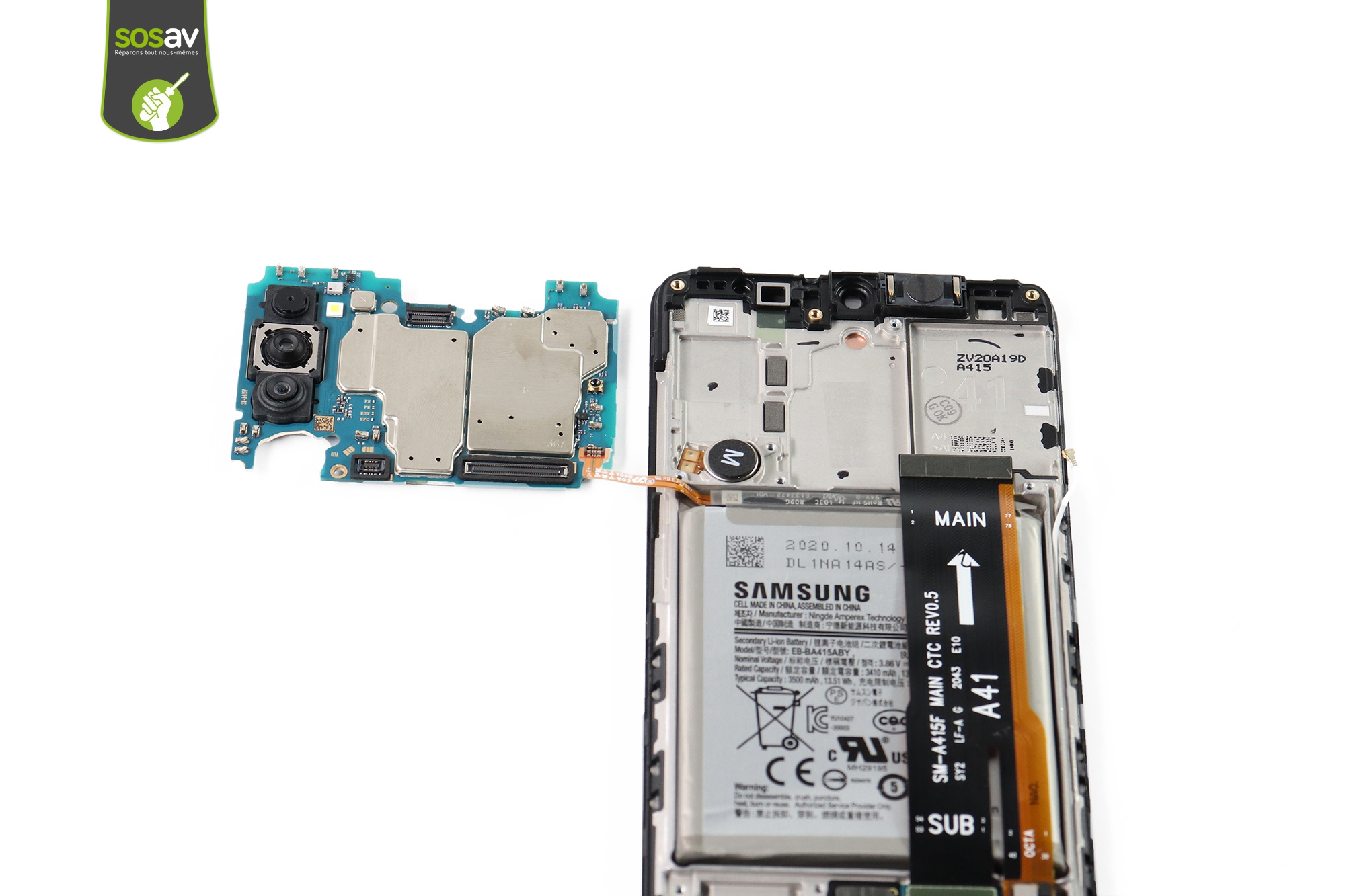

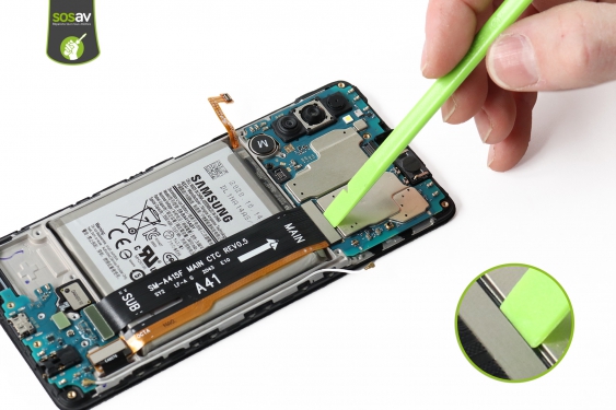

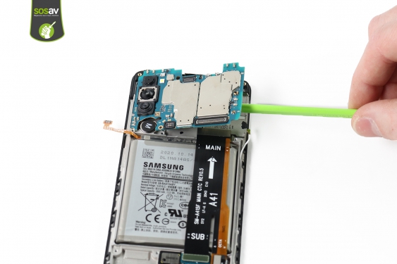

Dévissez ensuite la vis cruciforme entourée en rouge. (Photo 1)La carte mère est libre, vous pouvez la soulever et l'extraire à l'aide de la spatule en nylon.
La carte mère est extraite et partiellement démontée.

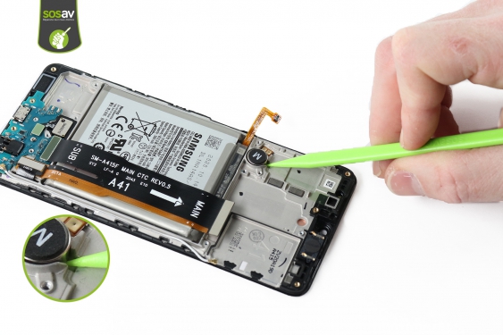

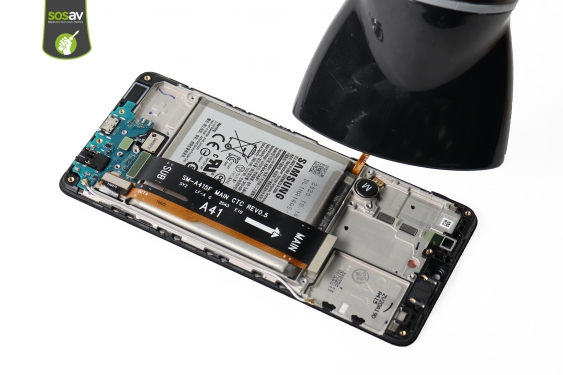

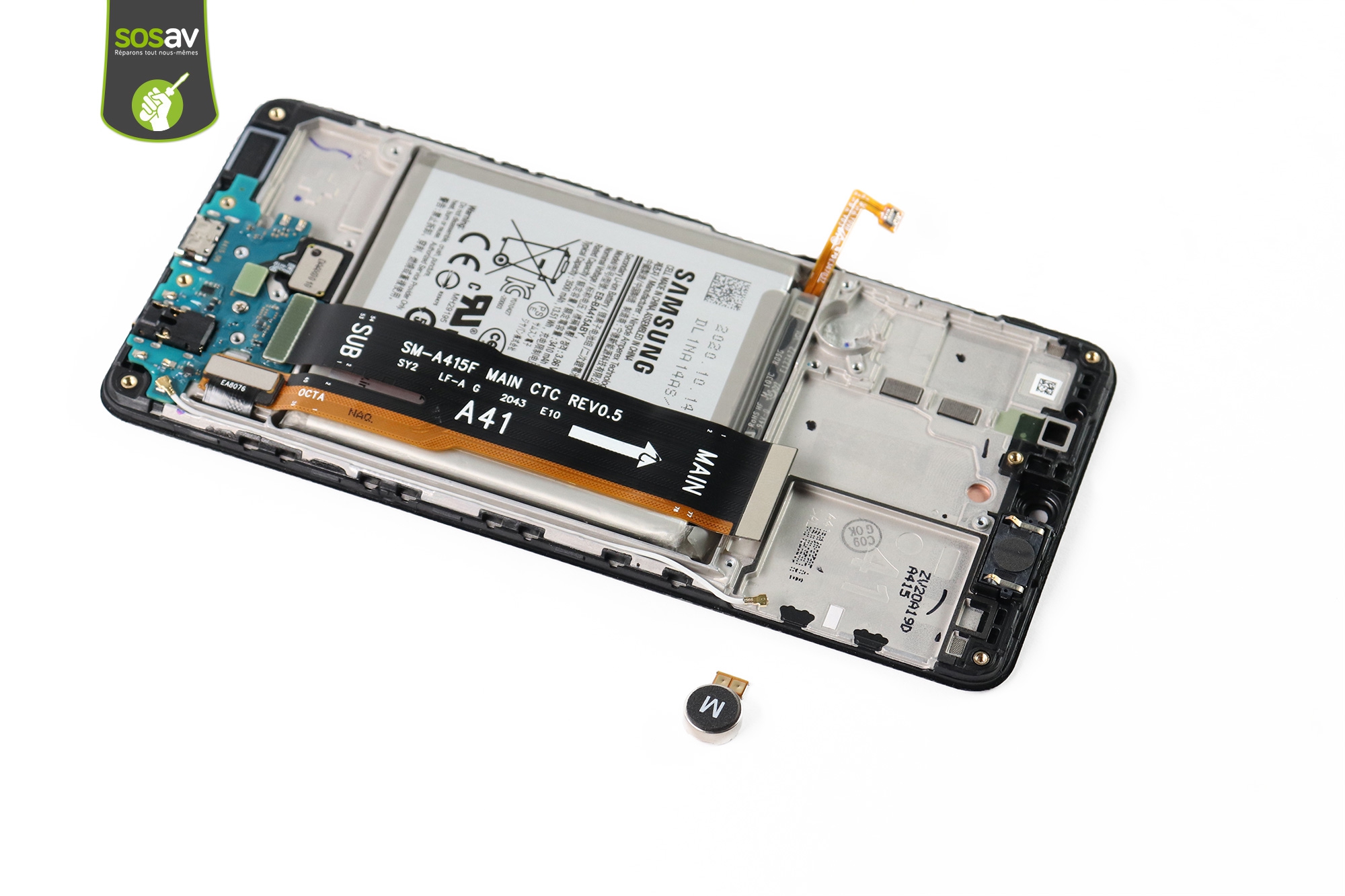

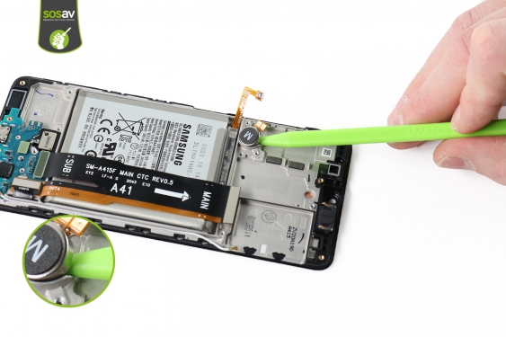

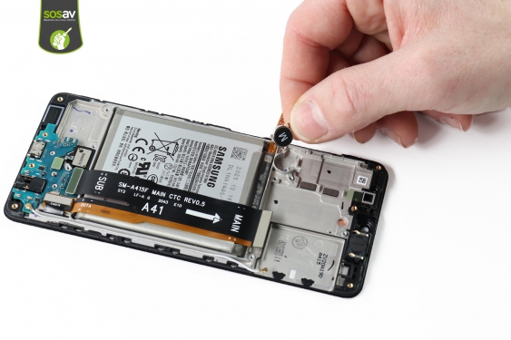

Pour faciliter le retrait du vibreur, nous le conseillons de le chauffer quelques secondes.Puis utilisez la pointe de la spatule en nylon pour déloger le vibreur !
Le vibreur Galaxy A41 est démonté.Suivez ce tuto gratuit pour le changer si besoin.
