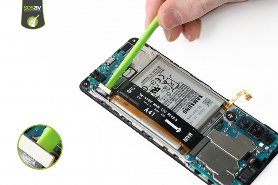

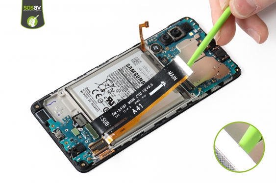

Avant de poursuivre votre réparation Galaxy A41, déconnectez la nappe de la batterie à l'aide de la spatule en nylon.Cela évite les éventuels courts-circuits lors de la suite de la réparation !

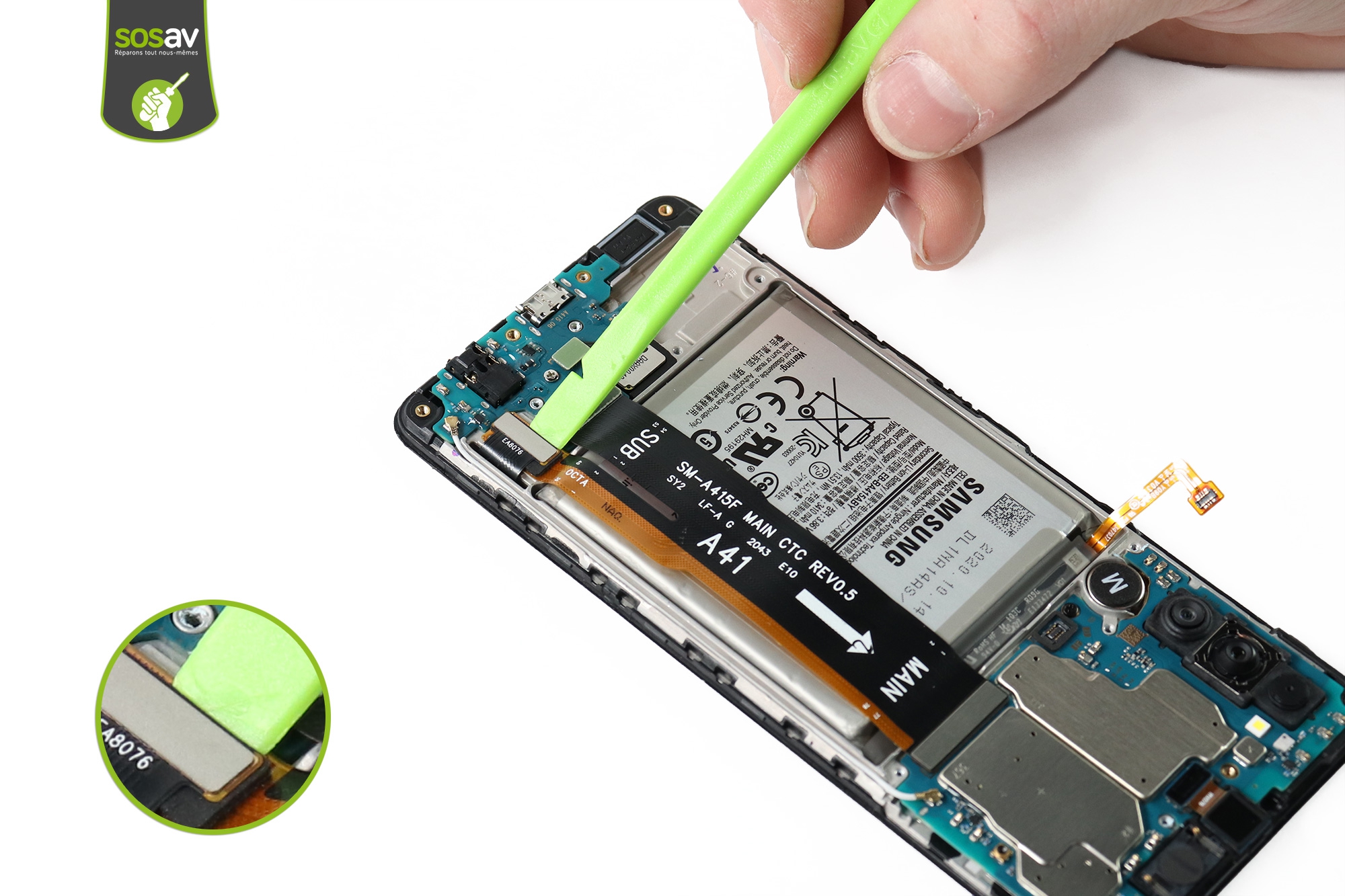

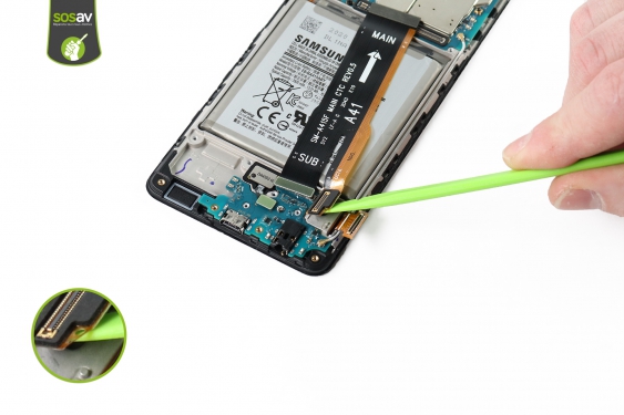

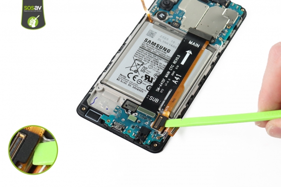

Gardez la spatule en nylon en main pour déconnecter la nappe de l'écran.Puis débranchez la nappe du connecteur de charge.

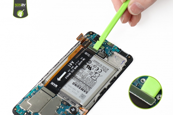

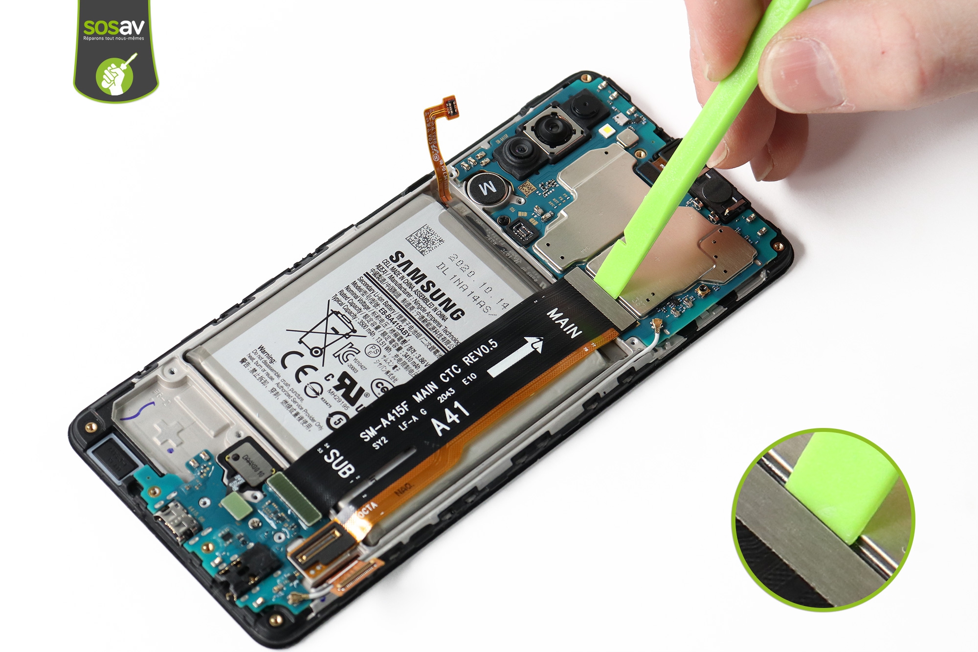

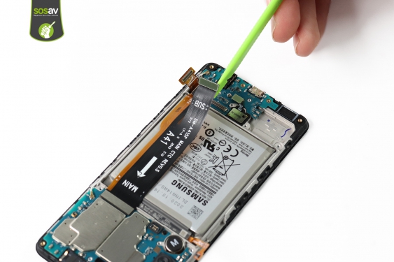

Poursuivez en débranchant la nappe côté carte mère.

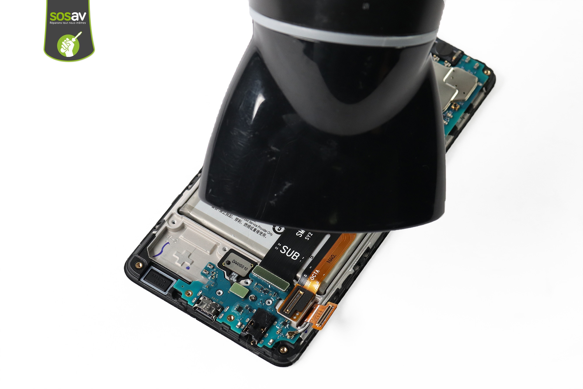

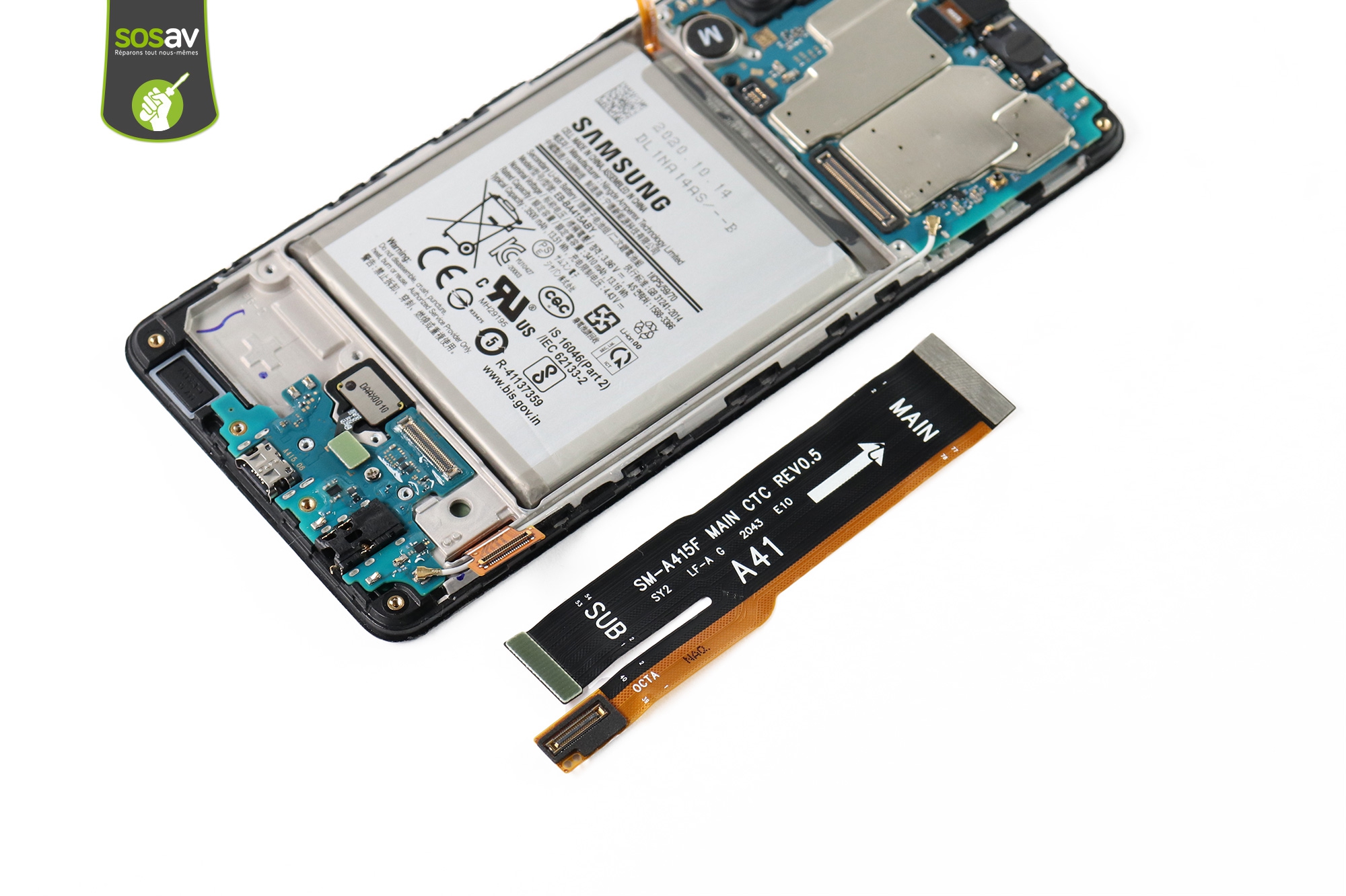

Chauffez quelques secondes le connecteur où se branche l'écran pour faciliter son retrait.Vous pouvez sortir la nappe Galaxy A41 à l'aide de la spatule !
La nappe écran et connecteur de charge Galaxy A41 est sortie.Grâce à ce tuto gratuit, vous savez maintenant ce qu'il vous reste à faire en cas de problème de charge !
