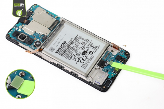

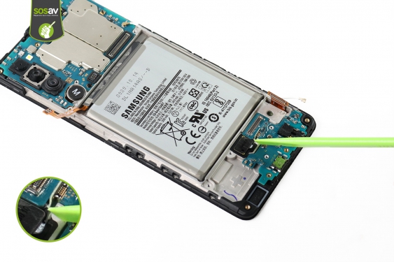

Avant de poursuivre votre réparation Galaxy A41, déconnectez la nappe de la batterie à l'aide de la spatule en nylon.Cela évite les éventuels courts-circuits lors de la suite de la réparation !

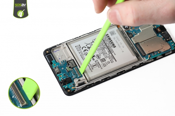

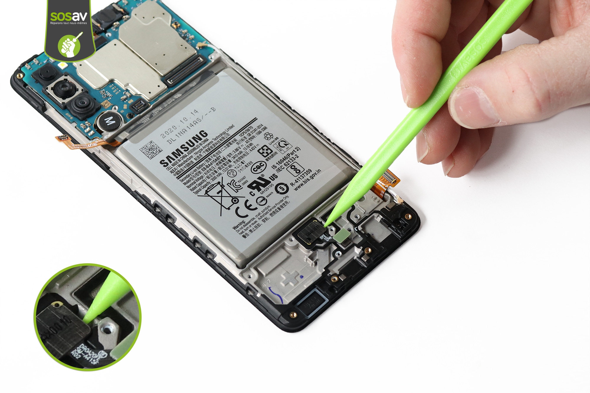

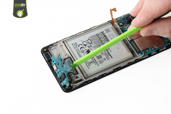

Gardez la spatule en nylon en main pour déconnecter la nappe de l'écran.Puis débranchez la nappe du connecteur de charge.
Poursuivez en débranchant la nappe côté carte mère.

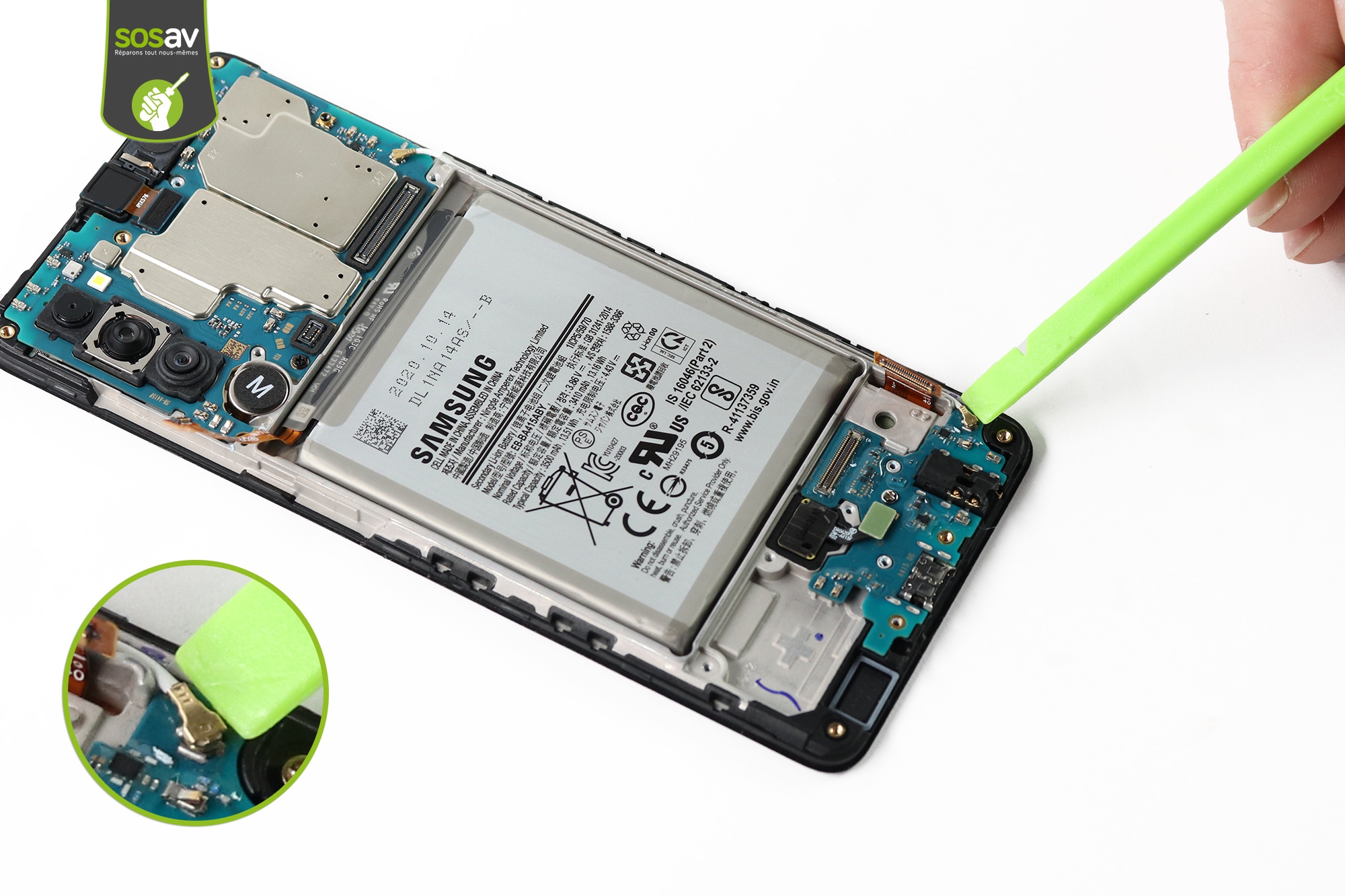

Chauffez quelques secondes le connecteur où se branche l'écran pour faciliter son retrait.Vous pouvez sortir la nappe Galaxy A41 à l'aide de la spatule !
La nappe écran et connecteur de charge est sortie.

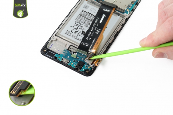

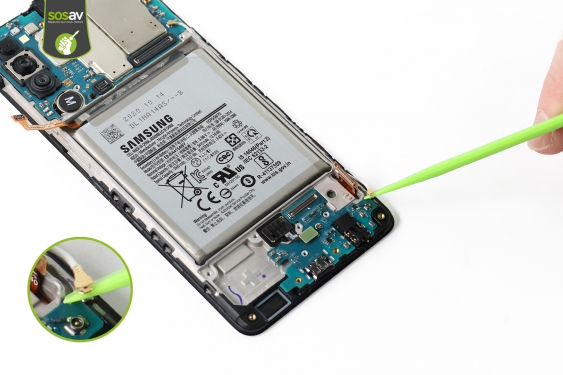

Gardez la spatule en nylon en main pour débrancher le câble d'interconnexion...... Ainsi que le capteur d'empreinte.

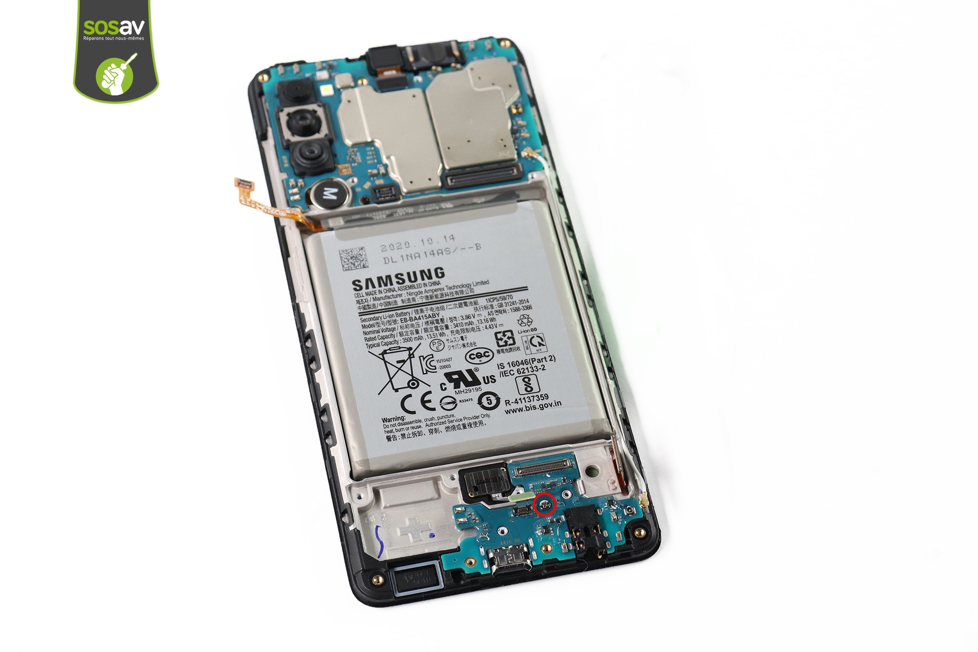

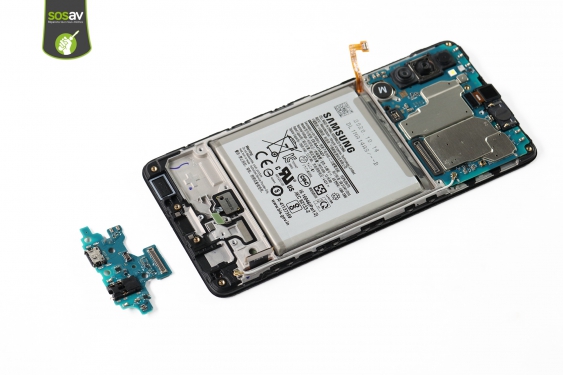

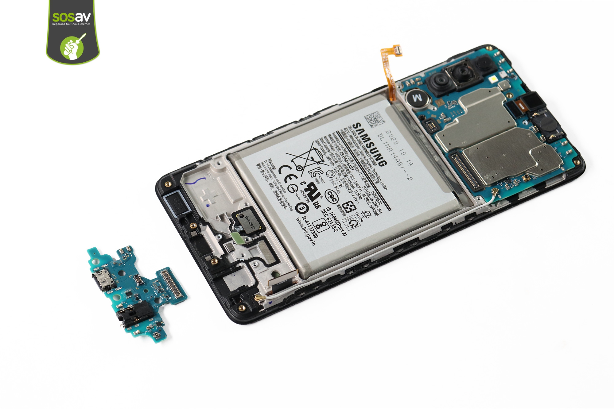

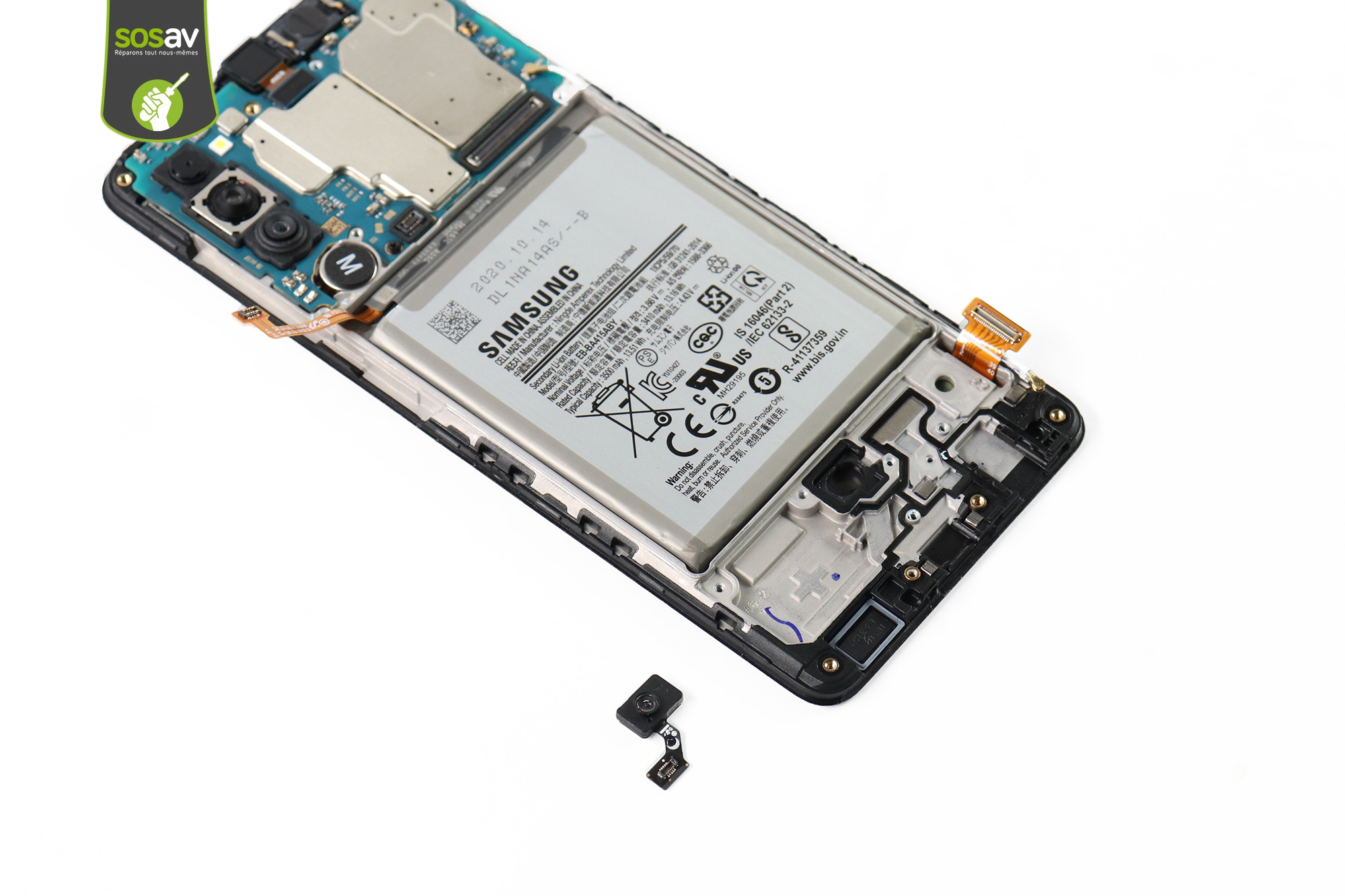

Reprenez le tournevis curciforme pour retirer la vis entourée en rouge. (Photo 1)Il ne vous reste plus qu'à faire levier avec la spatule en nylon pour sortir délicatement le connecteur de charge !
Le connecteur de charge est déposé.

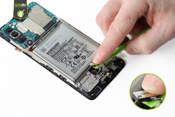

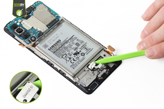

Terminez par sortir le capteur d'empreinte grâce à la pointe de la spatule en nylon.
Le capteur d'empreinte Galaxy A41 est déposé.Il vous reste plus qu'à suivre ce tuto gratuit pour changer le capteur défaillant !
