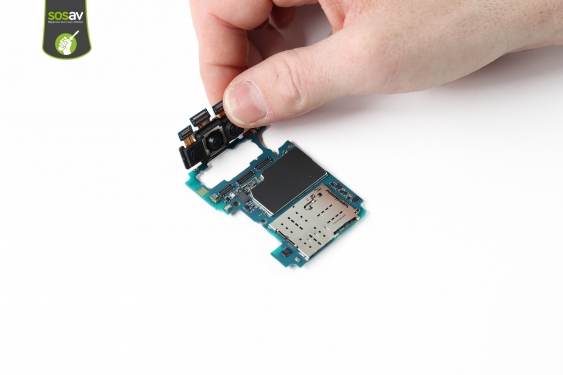

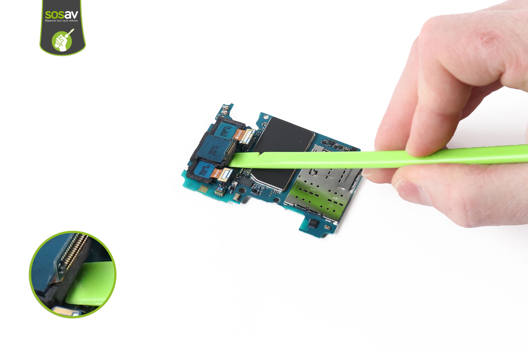

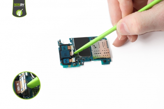

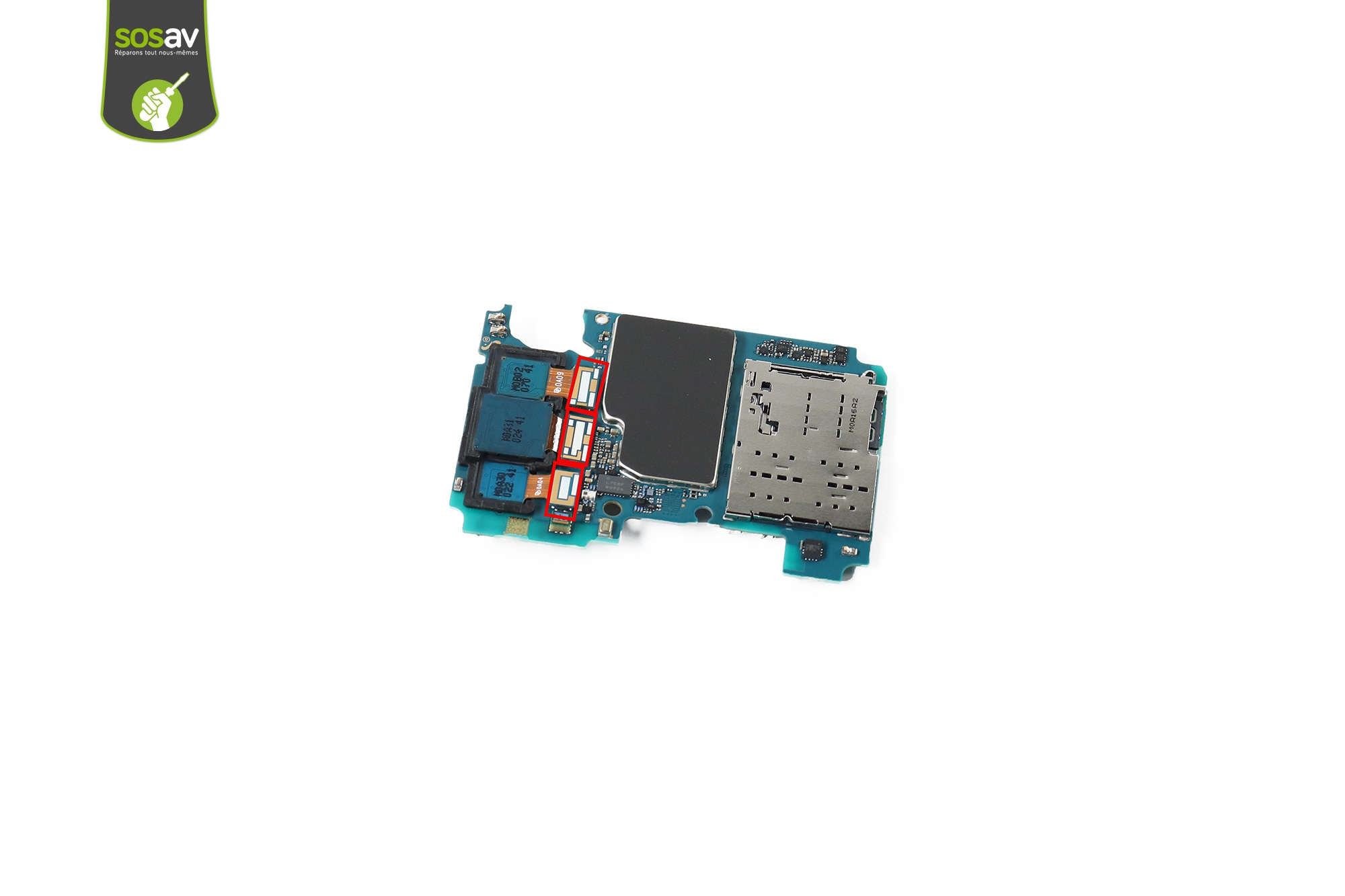

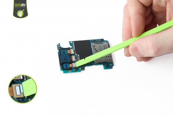

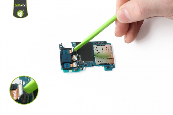

Il ne vous reste plus qu'à déconnecter les 3 nappes du triple capteur photo !

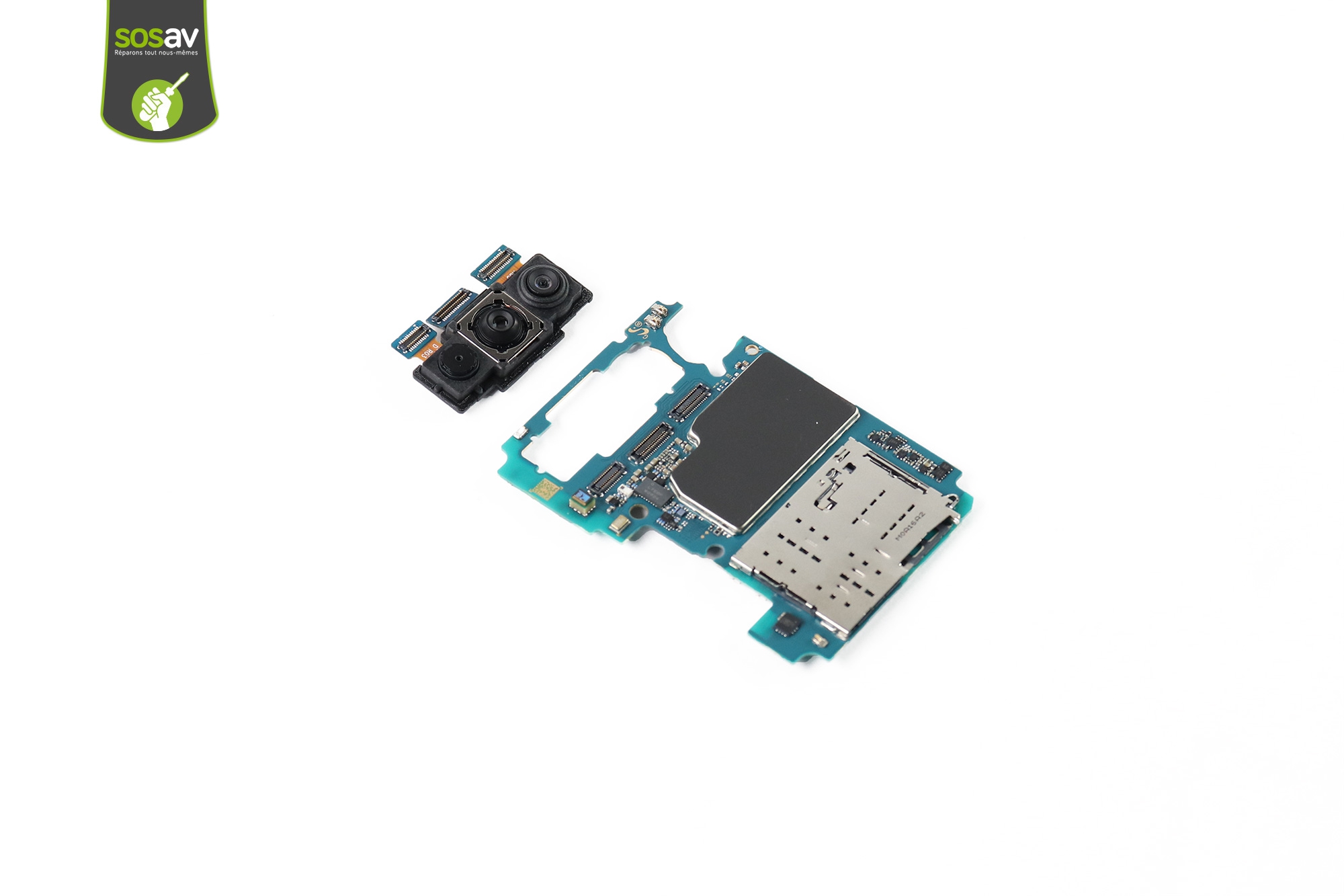

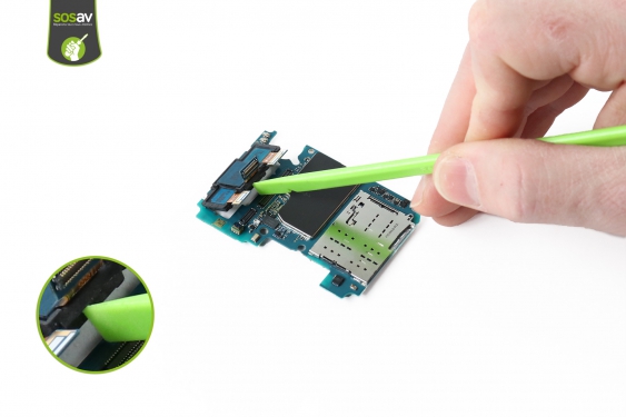

Retournez la carte mère pour la suite de la réparation Galaxy A41 !Enfin, sortez la caméra pour la séparer de la carte mère.
La carte mère et la caméra arrière Galaxy A41 sont séparées.Il ne vous reste plus qu'à suivre ce tuto gratuit pour remplacer l'une ou l'autre.RAPPEL : en cas de changement de carte mère, les données non sauvegardées seront perdues !
