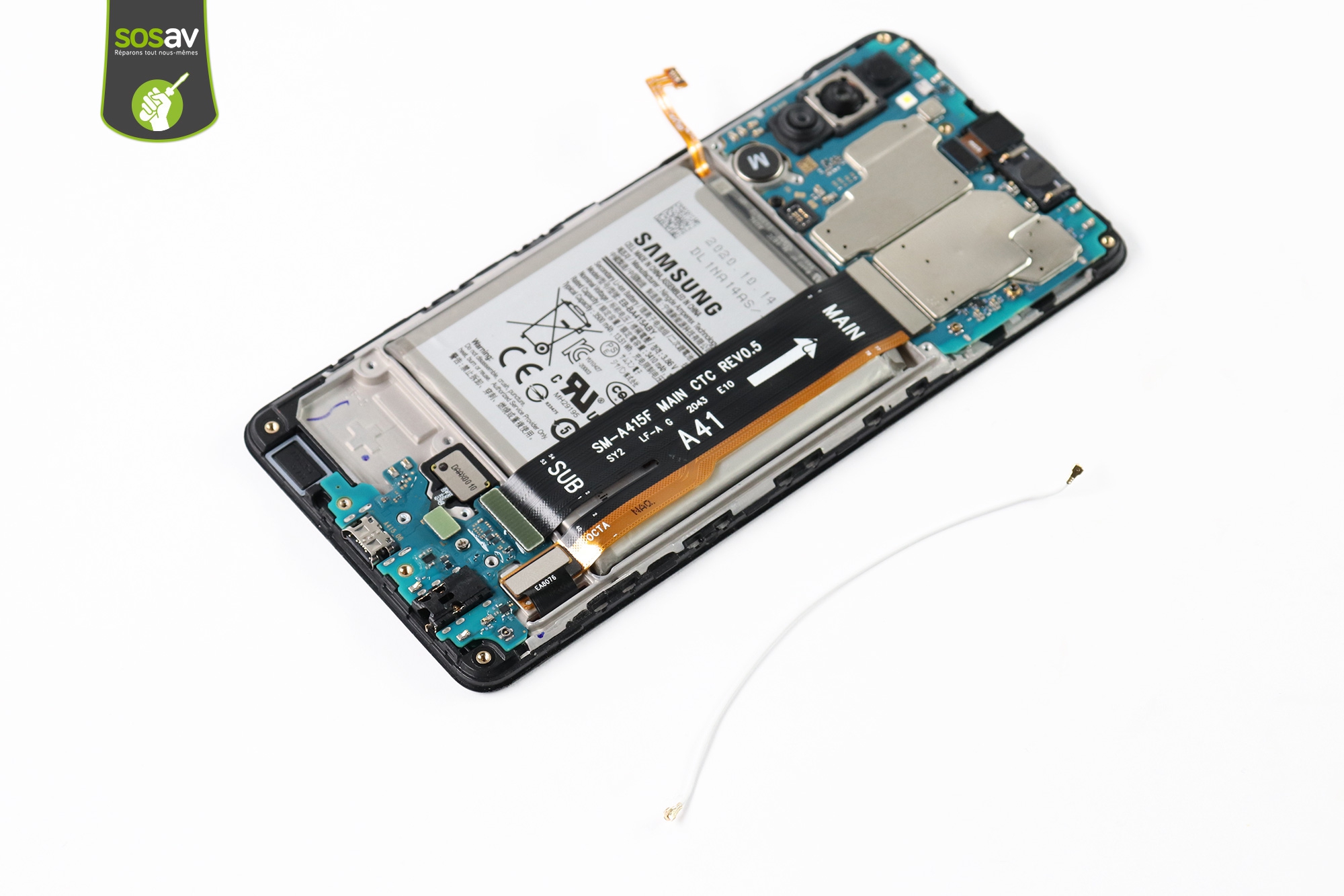

Munissez-vous du tournevis cruciforme pour dévisser les 16 vis entourées en rouge. (Photo 1)Commencez ensuite à déclipser le côté du châssis avec la spatule en nylon.
Déclipsez ensuite tout le contour du châssis.Vous pouvez maintenant séparer le châssis.
Le châssis est déposé.

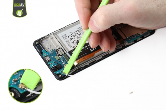

Avant de poursuivre votre réparation Galaxy A41, déconnectez la nappe de la batterie à l'aide de la spatule en nylon.Cela évite les éventuels courts-circuits lors de la suite de la réparation !

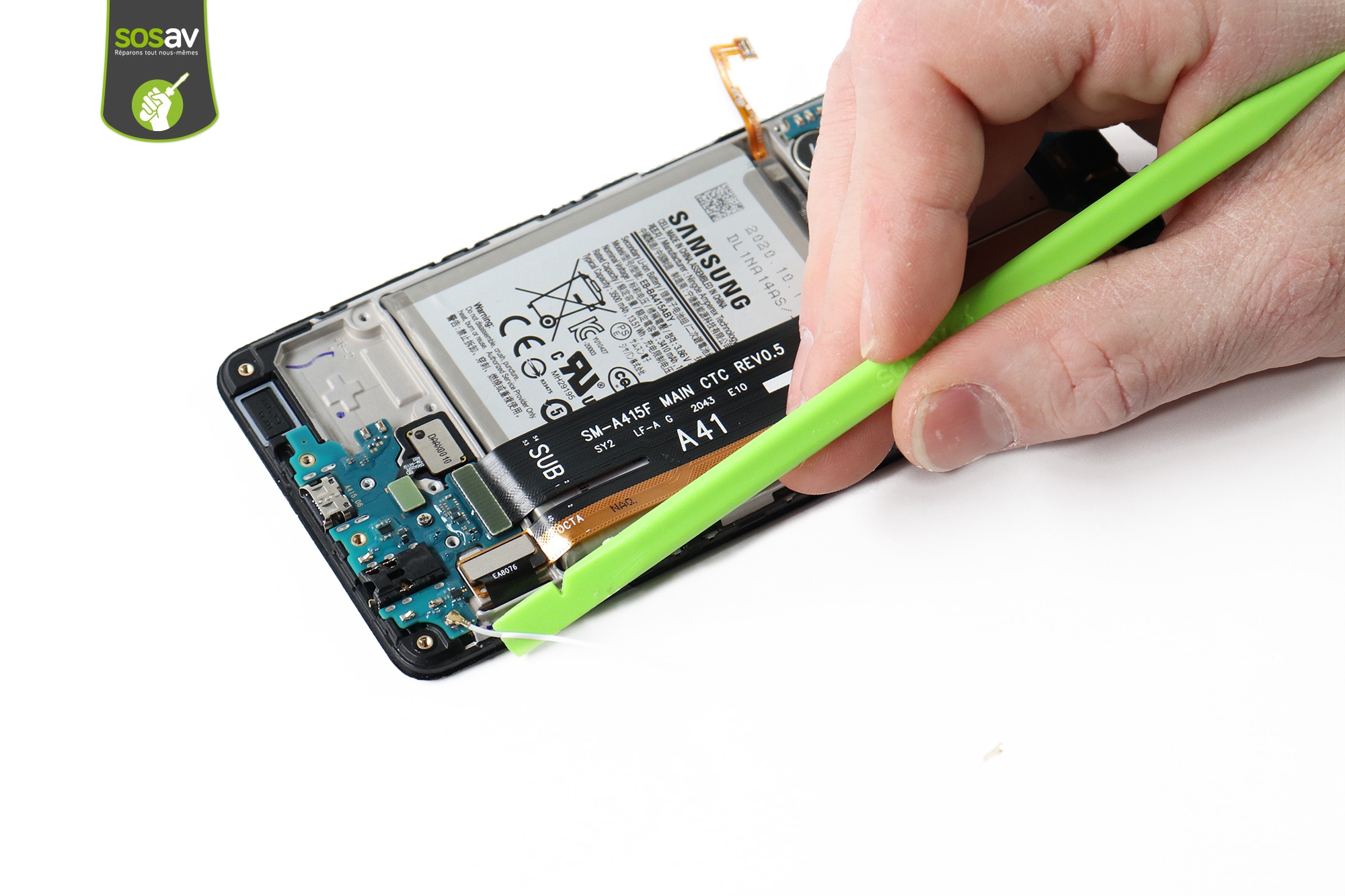

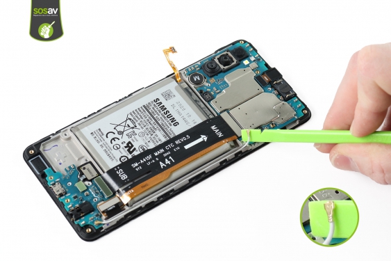

Débranchez le câble d'interconnexion côté carte mère...... Puis délogez-le le long du châssis.

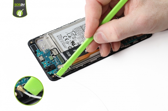

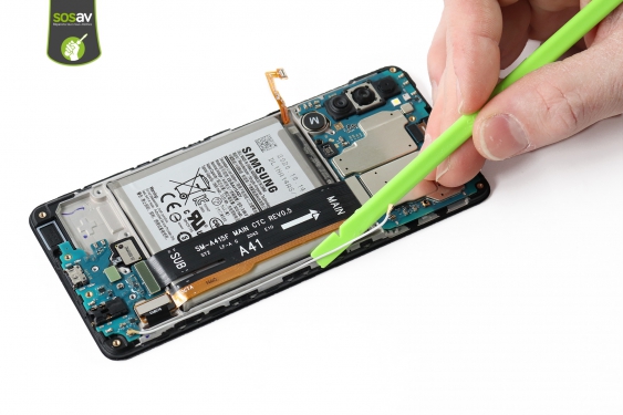

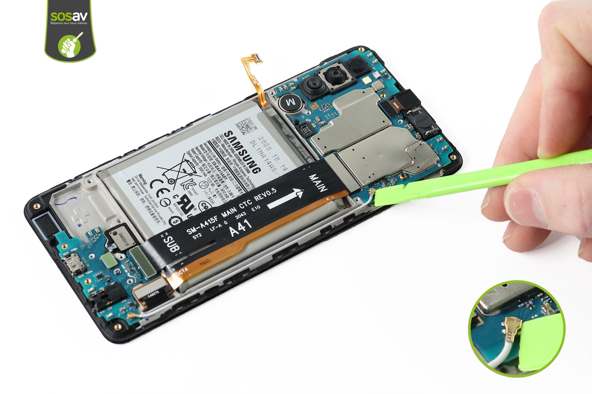

Terminez par le débrancher du connecteur de charge afin de le sortir.
Le câble d'interconnexion Galaxy A41 est déposé.En cas de problème de réseau, vous savez maintenant comment faire grâce à ce tuto gratuit !
