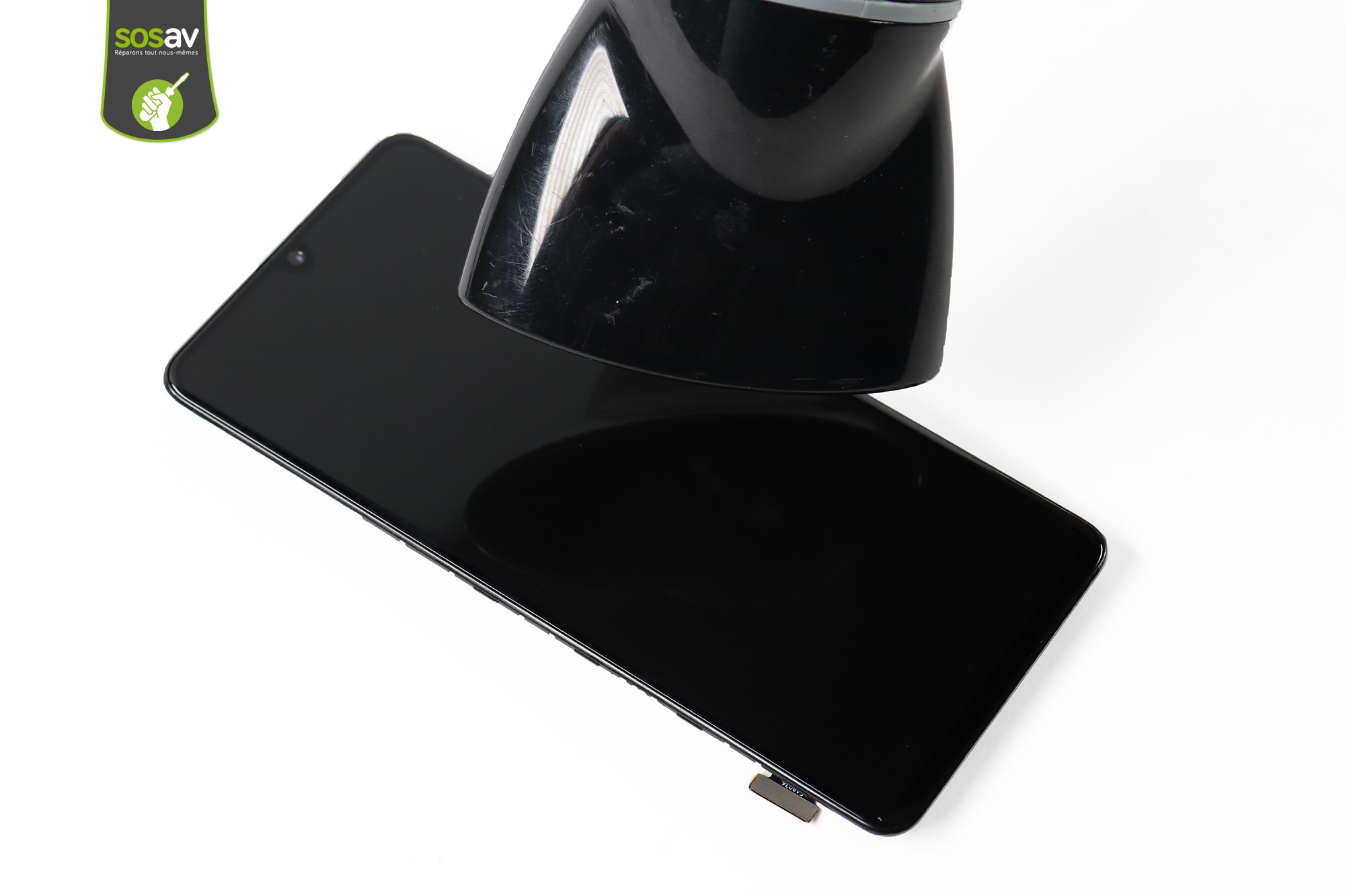

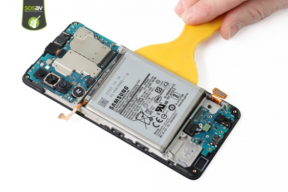

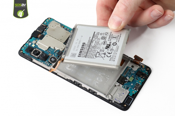

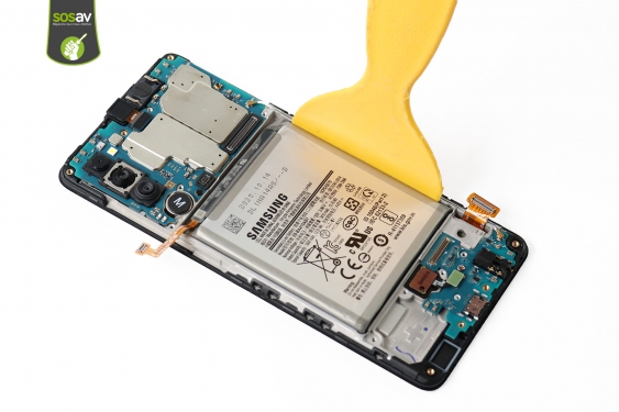

Réutilisez votre sèche-cheveux pour chauffer quelques secondes la face avant opposée à la batterie.Ne chauffez jamais directement la batterie ! Puis glissez progressivement la spatule large et plate sous la batterie pour l'extraire.Attention à ne pas percer ni plier la batterie.

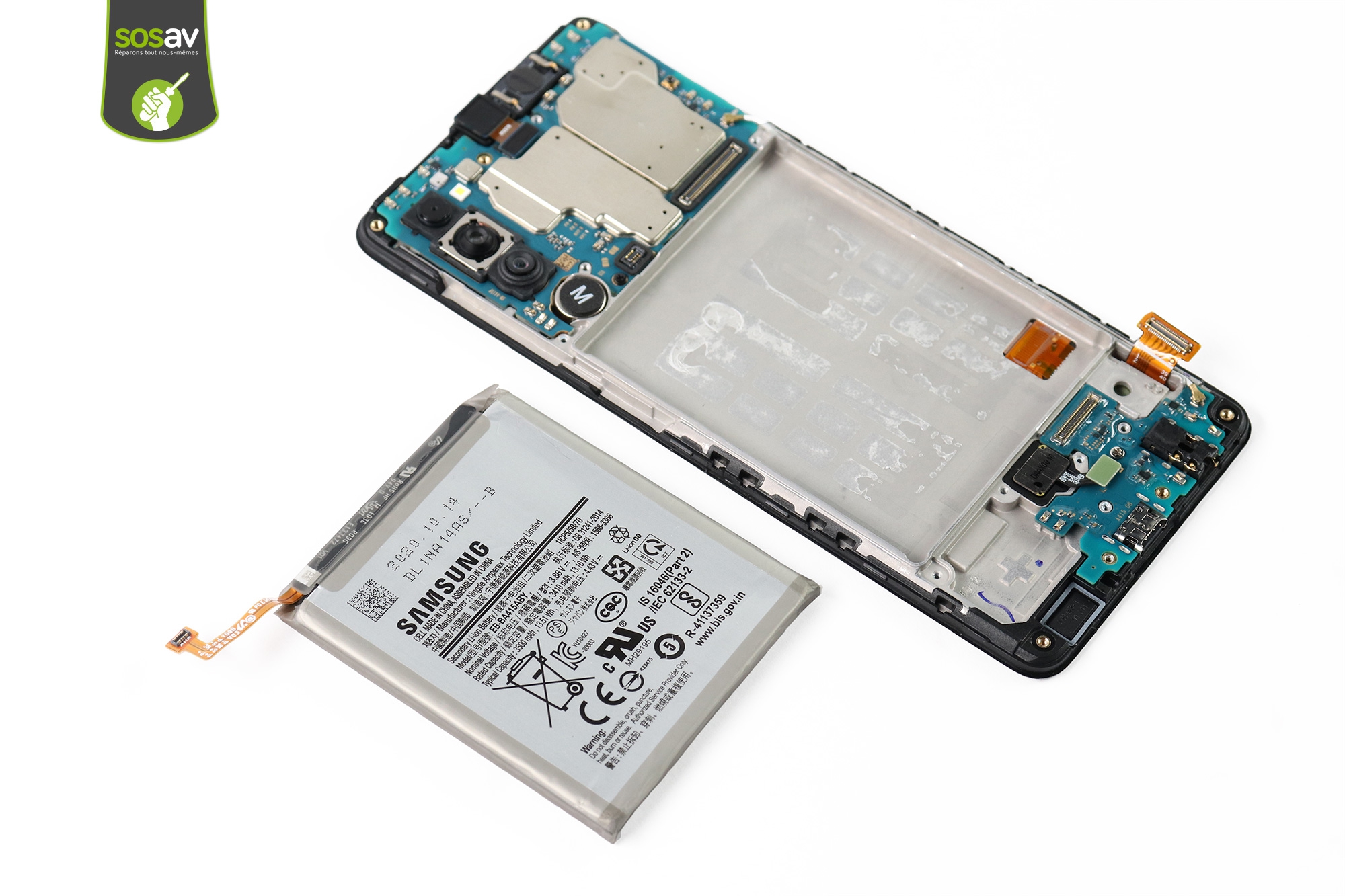

La batterie Galaxy A41 est déposée.En cas de problèmes d'autonomie, suivez ce tuto gratuit pour la remplacer !
