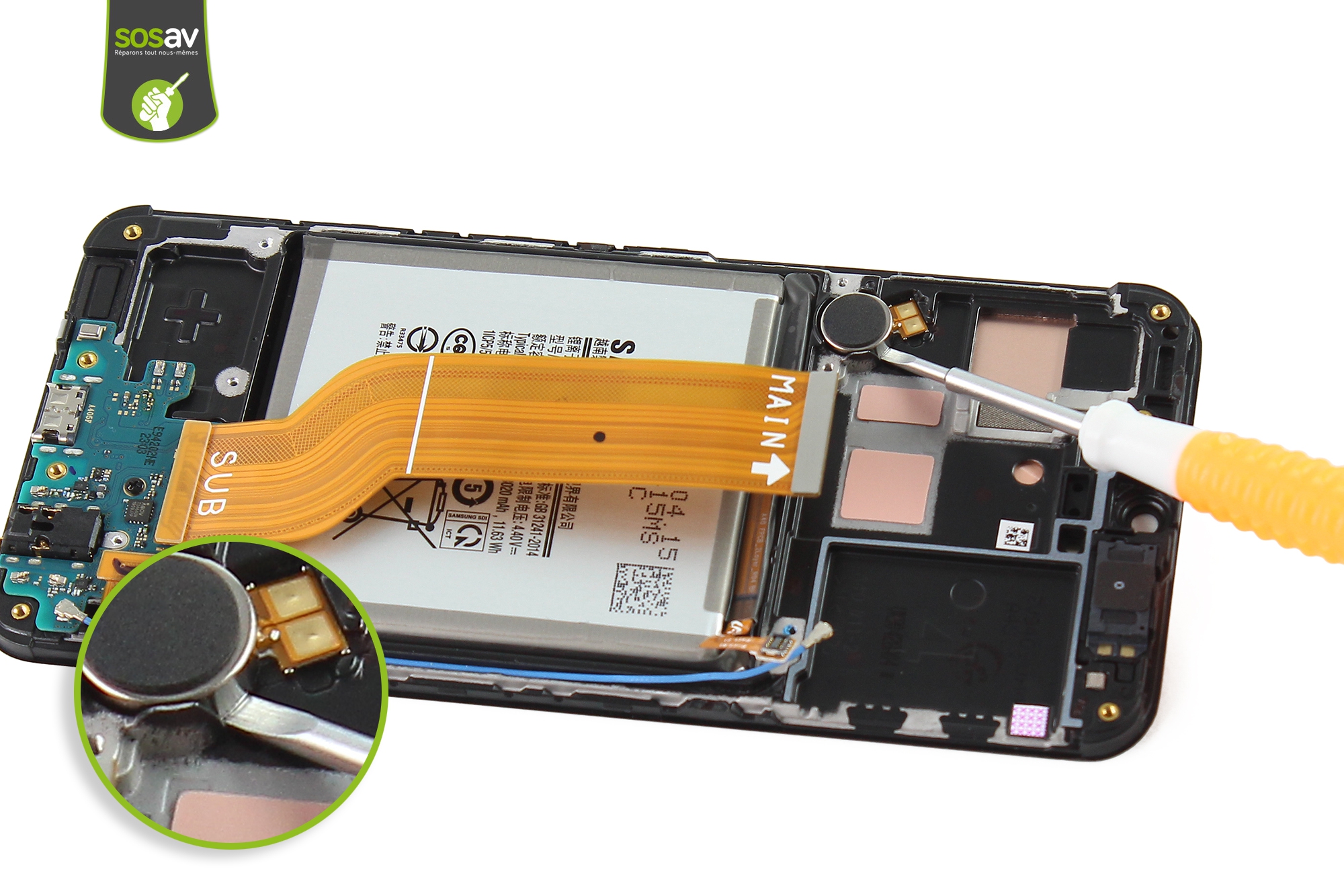

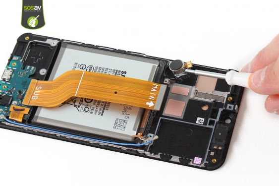

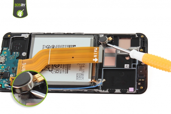

Etape 24
Reprenez le tournevis plat pour déloger délicatement le vibreur.La spatule iSesamo est, encore une fois, trop large pour être utilisée ici.

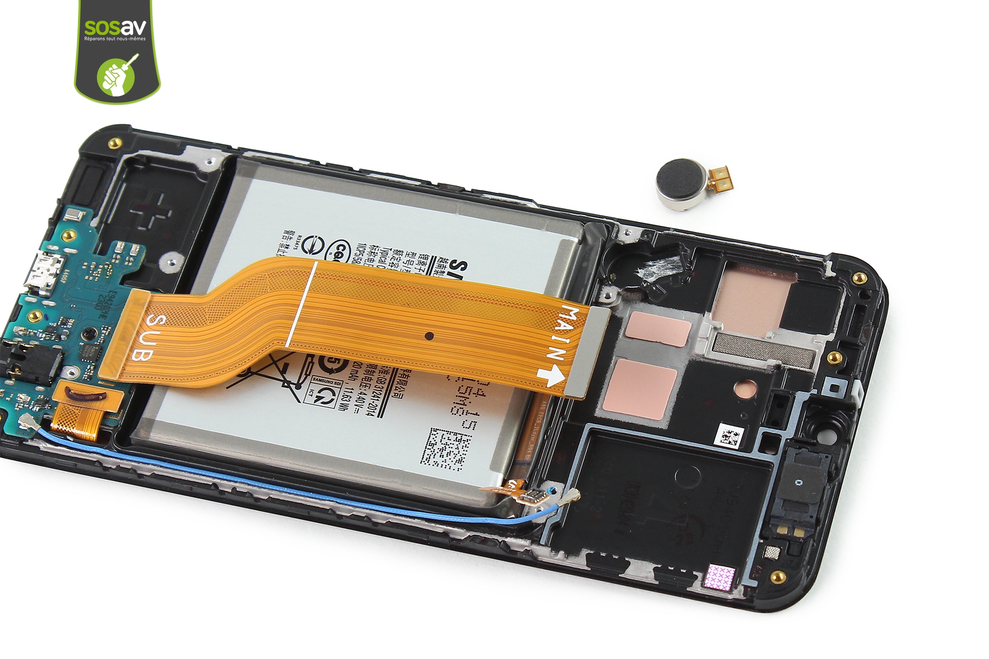

Etape 25
Votre vibreur Galaxy A40 est maintenant démonté.En cas de problèmes de vibrations, remplacez-le par un vibreur neuf grâce à ce guide de réparation !
