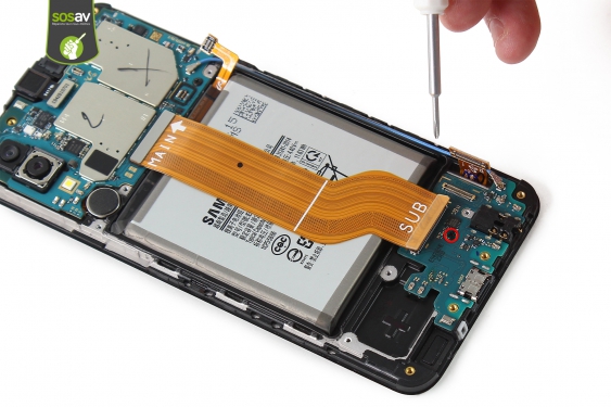

Déconnectez la nappe de la batterie à l'aide de la spatule en nylon.Il s'agit d'une mesure de précaution pour éviter les éventuels risques de courts-circuits lors de la réparation Galaxy A40.

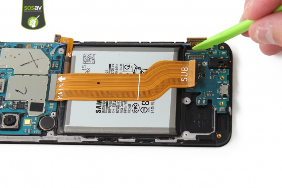

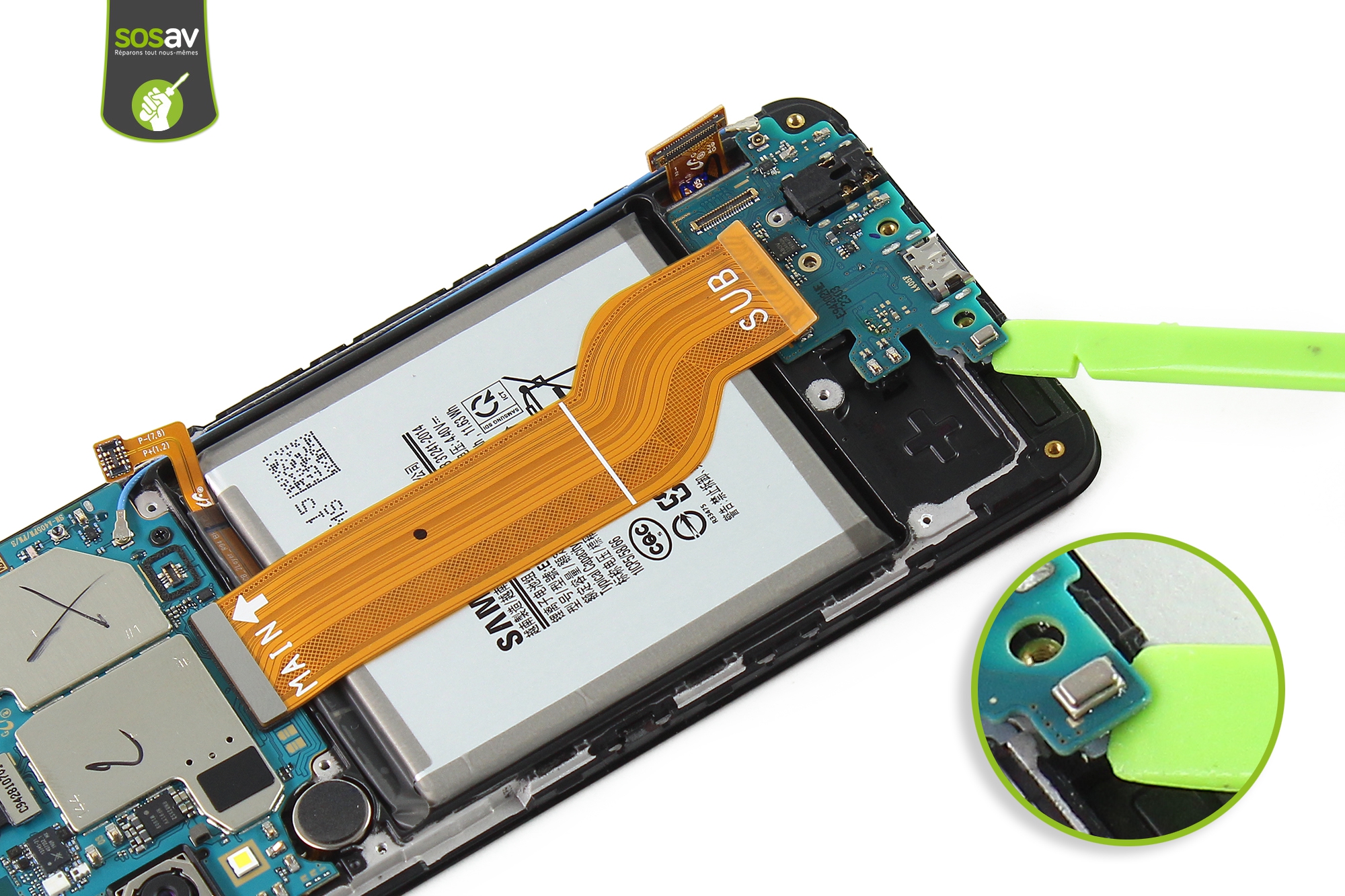

Poursuivez avec la spatule en nylon afin de déconnecter la nappe de liaison du connecteur de charge.Continuez en déverrouillant la nappe de l'écran.

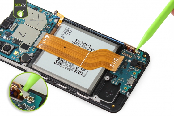

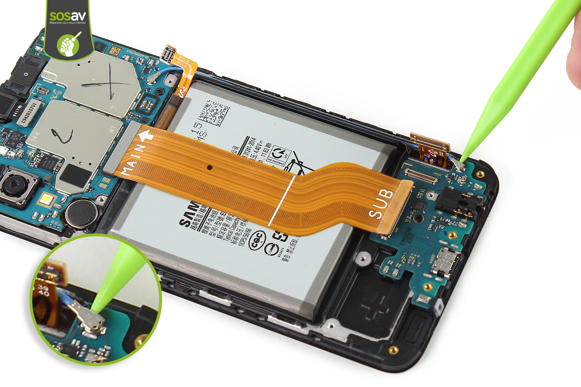

Avec la pointe de la spatule, débranchez ensuite le câble d'interconnexion.Terminez par dévisser la vis cruciforme entourée en rouge. (Photo 3)

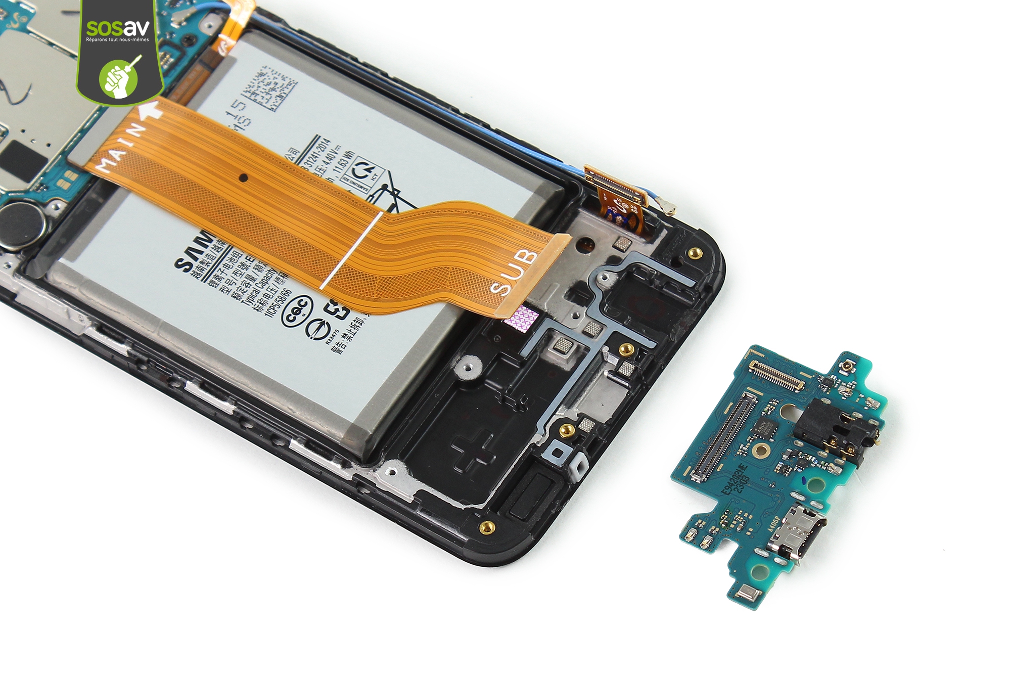

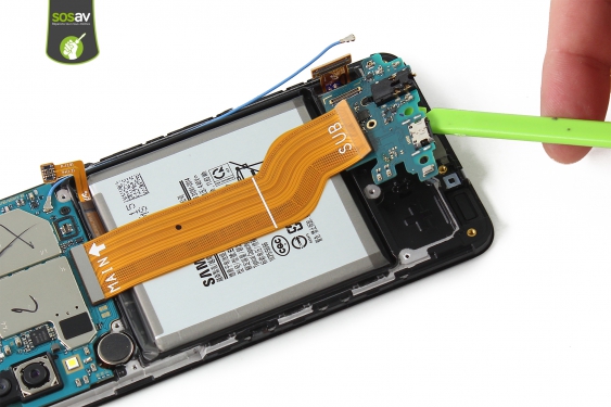

Faites levier avec la spatule en nylon pour sortir délicatement le connecteur de charge.
Le connecteur de charge Galaxy A40 est maintenant déposé.En cas de problème de charge, n'hésitez pas à suivre ce tuto pour le remplacer !
