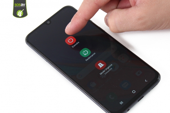

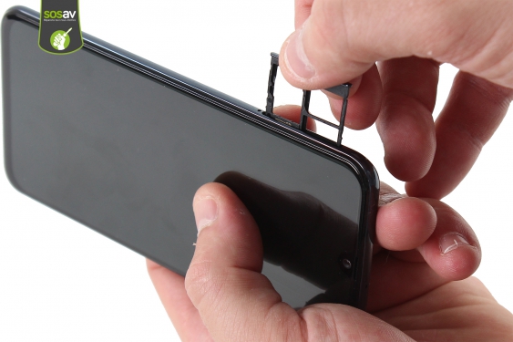

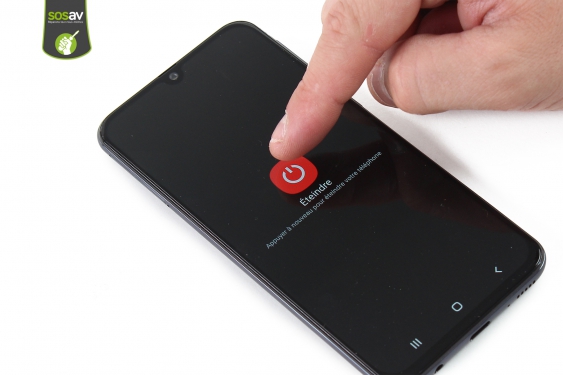

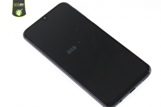

Avant de changer votre capteur empreinte Galaxy A40, veuillez éteindre votre smartphone, pour des raisons évidentes de sécurité.Pour cela, restez appuyé quelques secondes sur le bouton power situé sur la tranche droite.Puis validez par "éteindre".

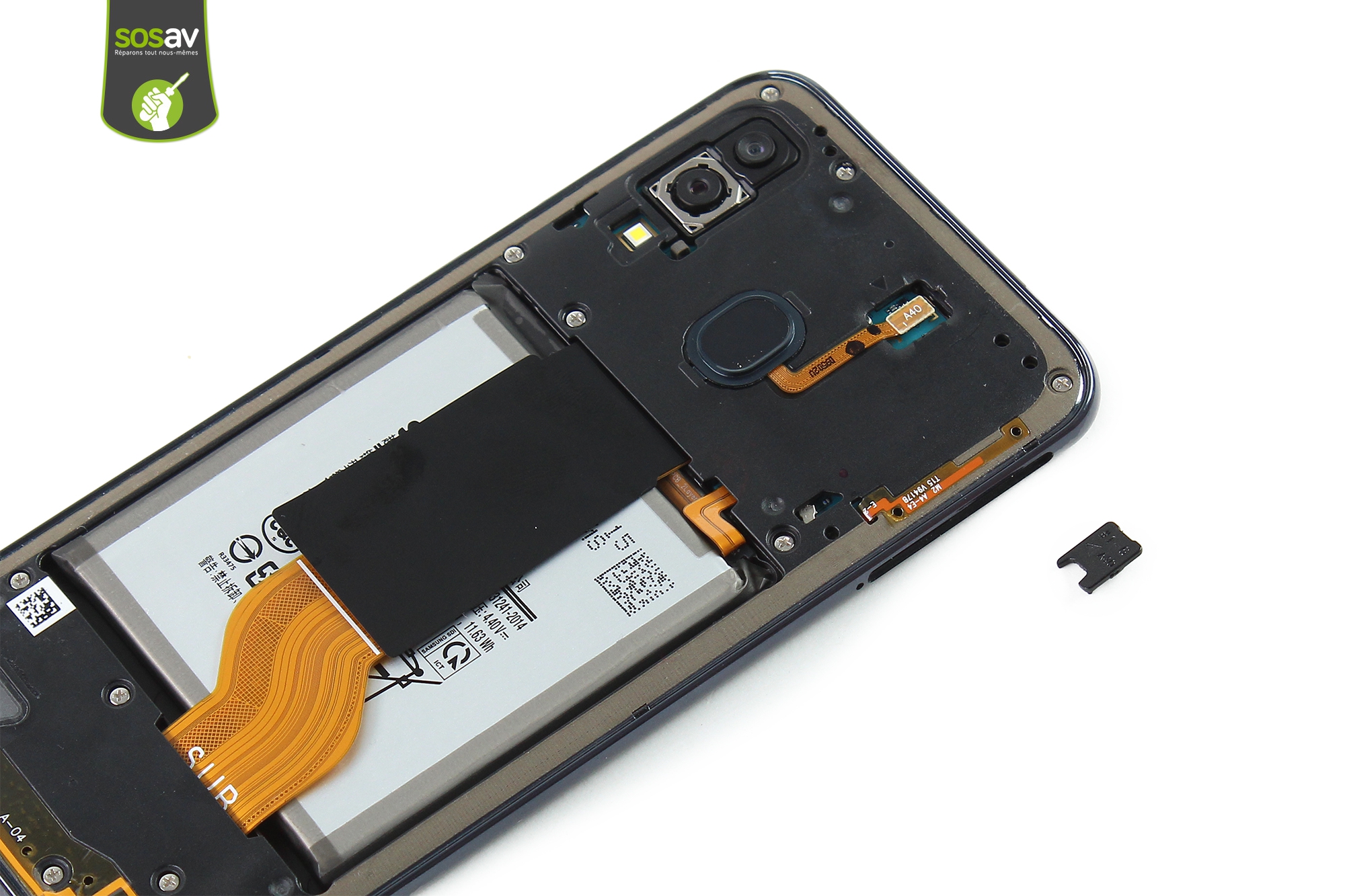

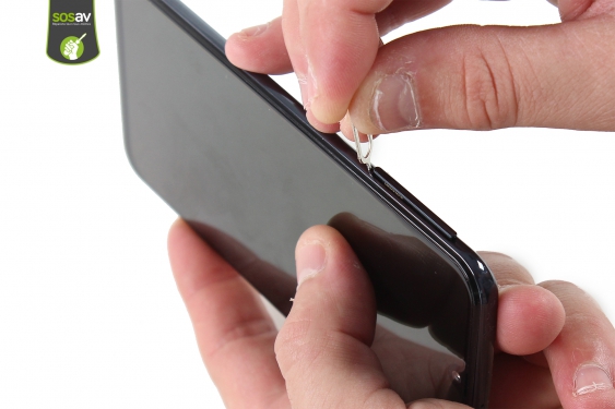

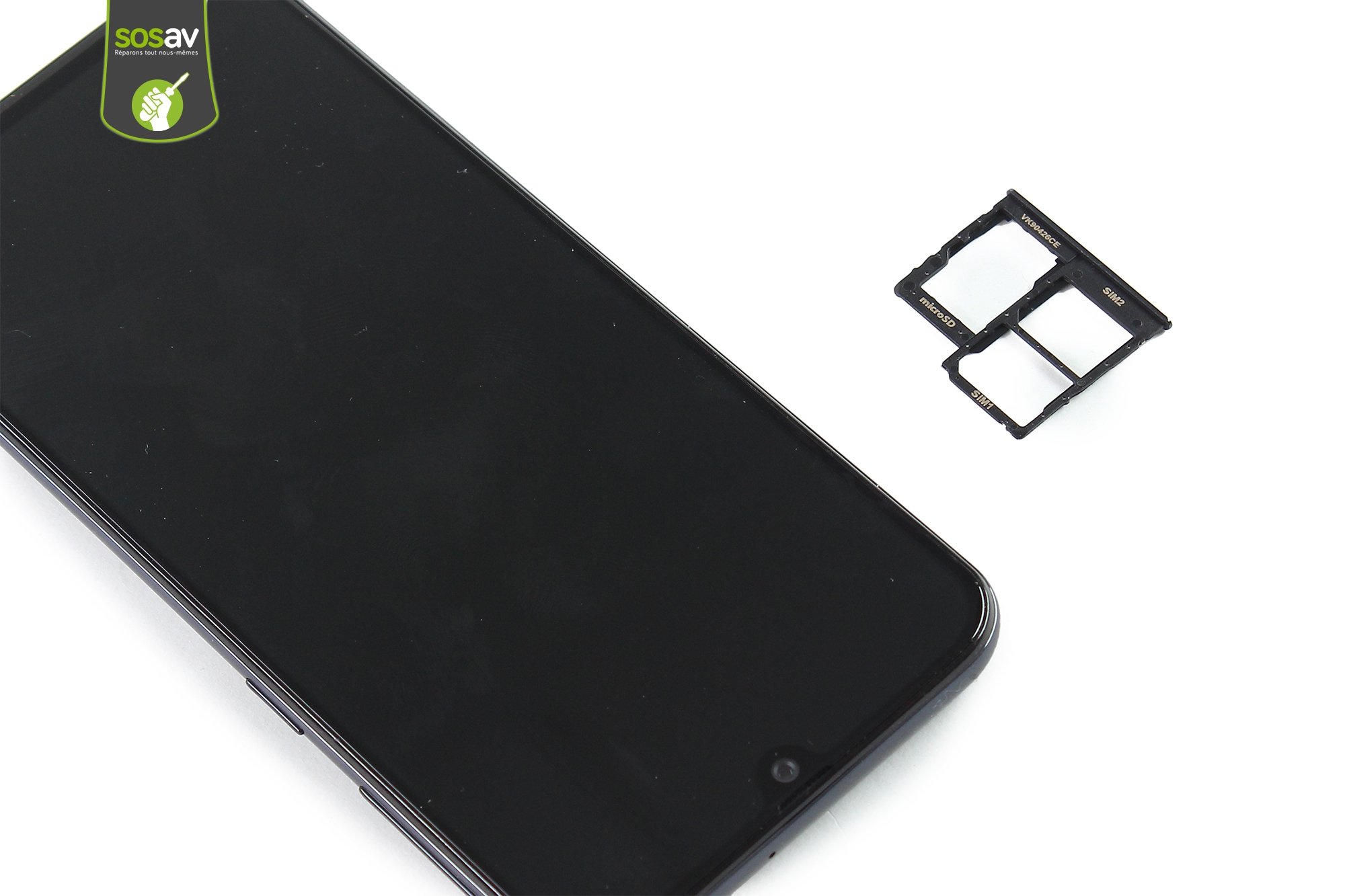

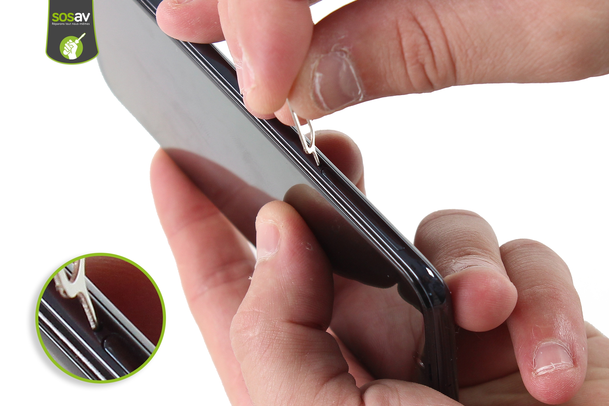

Insérez ensuite l'éjecteur SIM (présent dans notre kit outils) dans le petit trou du tiroir SIM se trouvant sur le côté gauche du A40.En exerçant une légère pression, vous sentirez le tiroir SIM s'éjecter de lui-même.Vous pouvez alors le retirer.
Le tiroir SIM & SD est extrait.

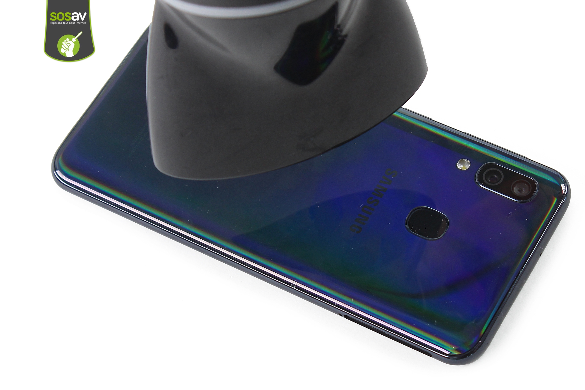

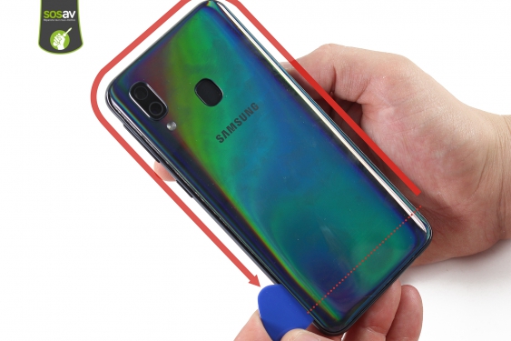

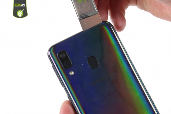

Faites un tour par la salle de bain pour récupérer votre sèche-cheveux.Puis chauffez la face arrière (1 à 2 minutes environ) afin de ramollir la colle qui la mainitient au châssis.N'hésitez à chauffer de nouveau si une résistance se fait sentir lors des prochaines étapes.

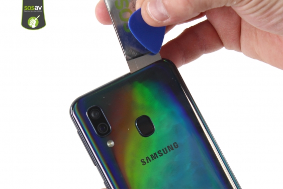

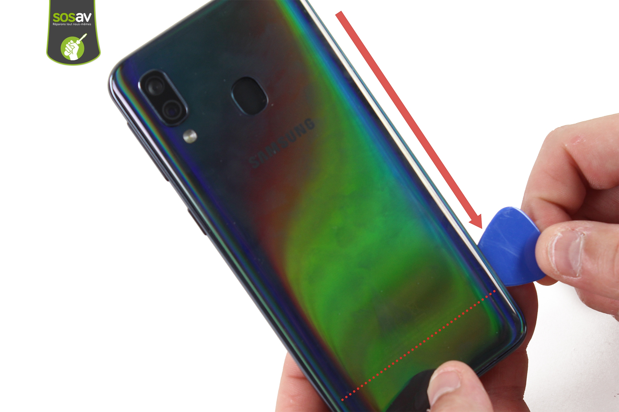

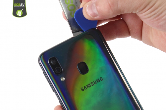

C'est l'entrée de scène de notre star la iSesamo : insérez-la délicatement entre la vitre et le châssis pour créer une légère ouverture.Prenez ensuite le relais avec un médiator pour la suite de l'opération.

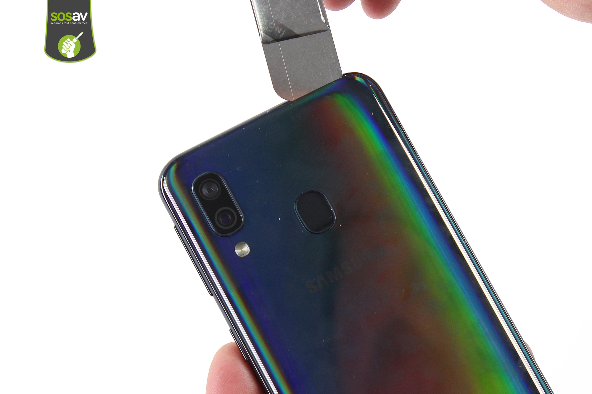

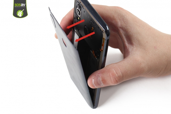

Faites doucement glisser le médiator sur tout le côté.Puis décollez délicatement la partie haute en glissant le médiator tout autour.Faites attention à ne pas dépasser la ligne rouge dessinée sur nos photos, en bas du A40, au risque d'endommager des nappes cachées en-dessous.

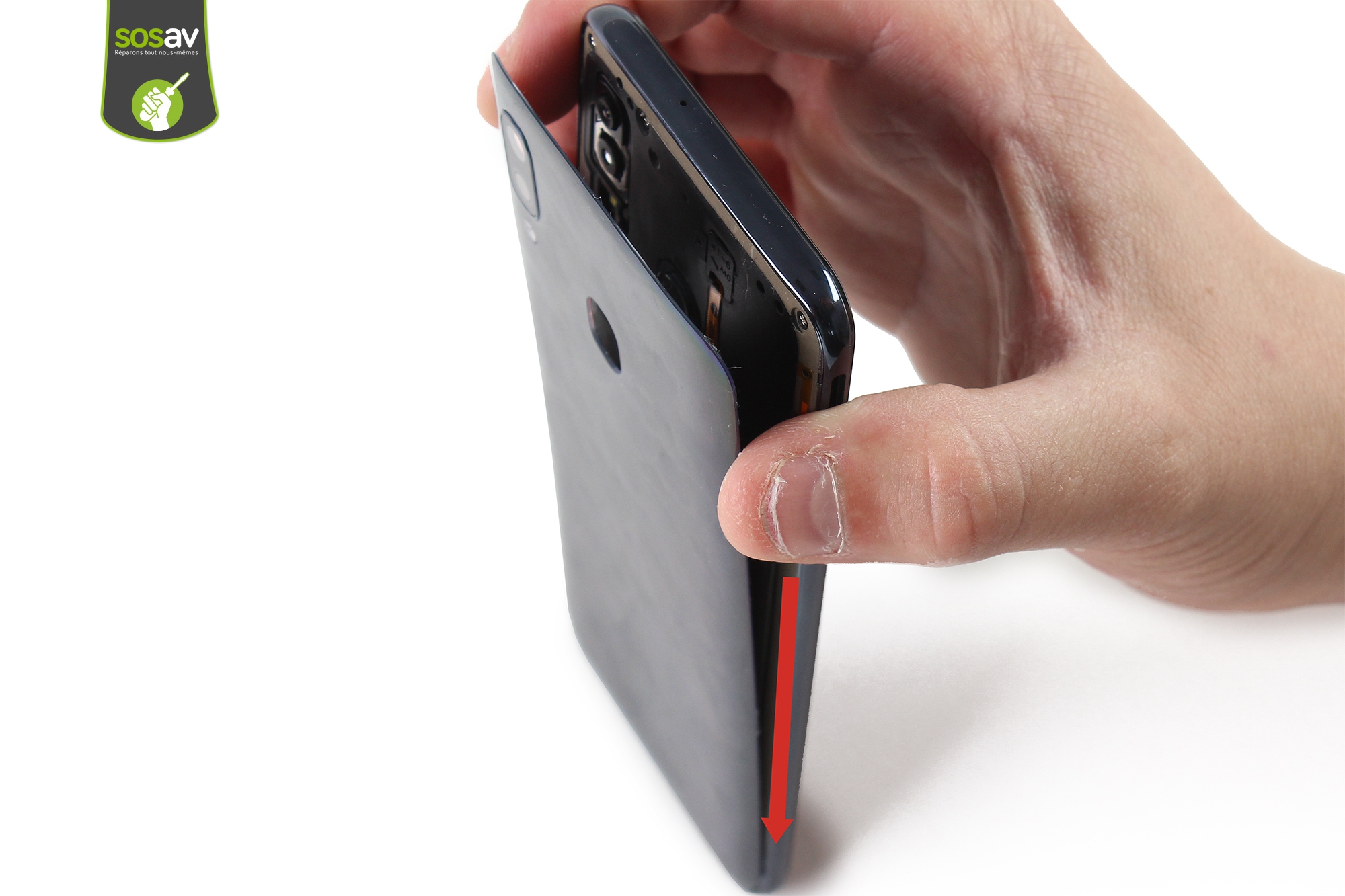

Basculez en douceur la face arrière pour l'ouvrir à la verticale.

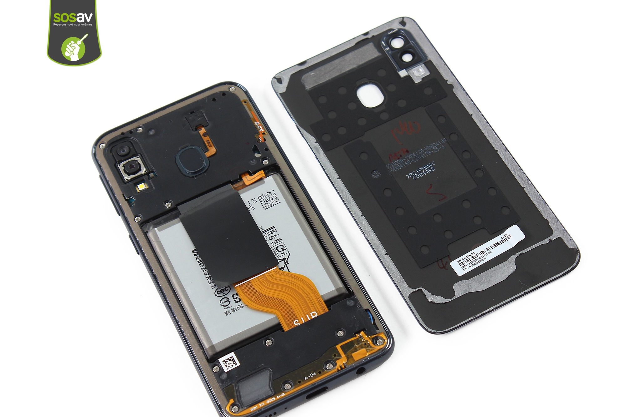

Votre façade arrière est déposée.

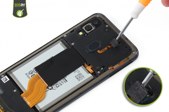

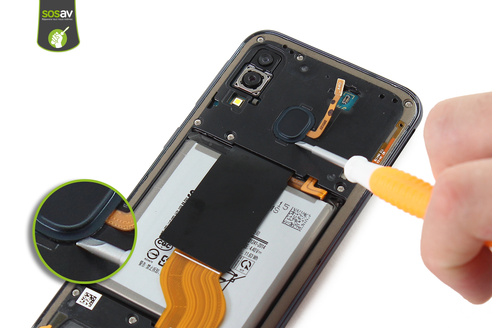

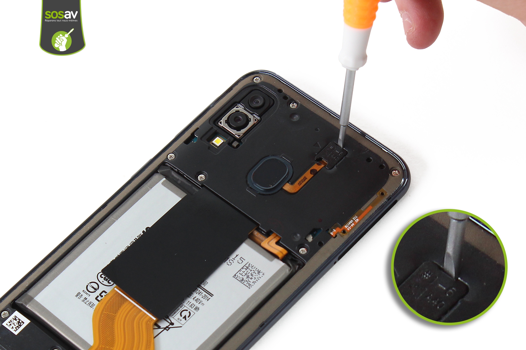

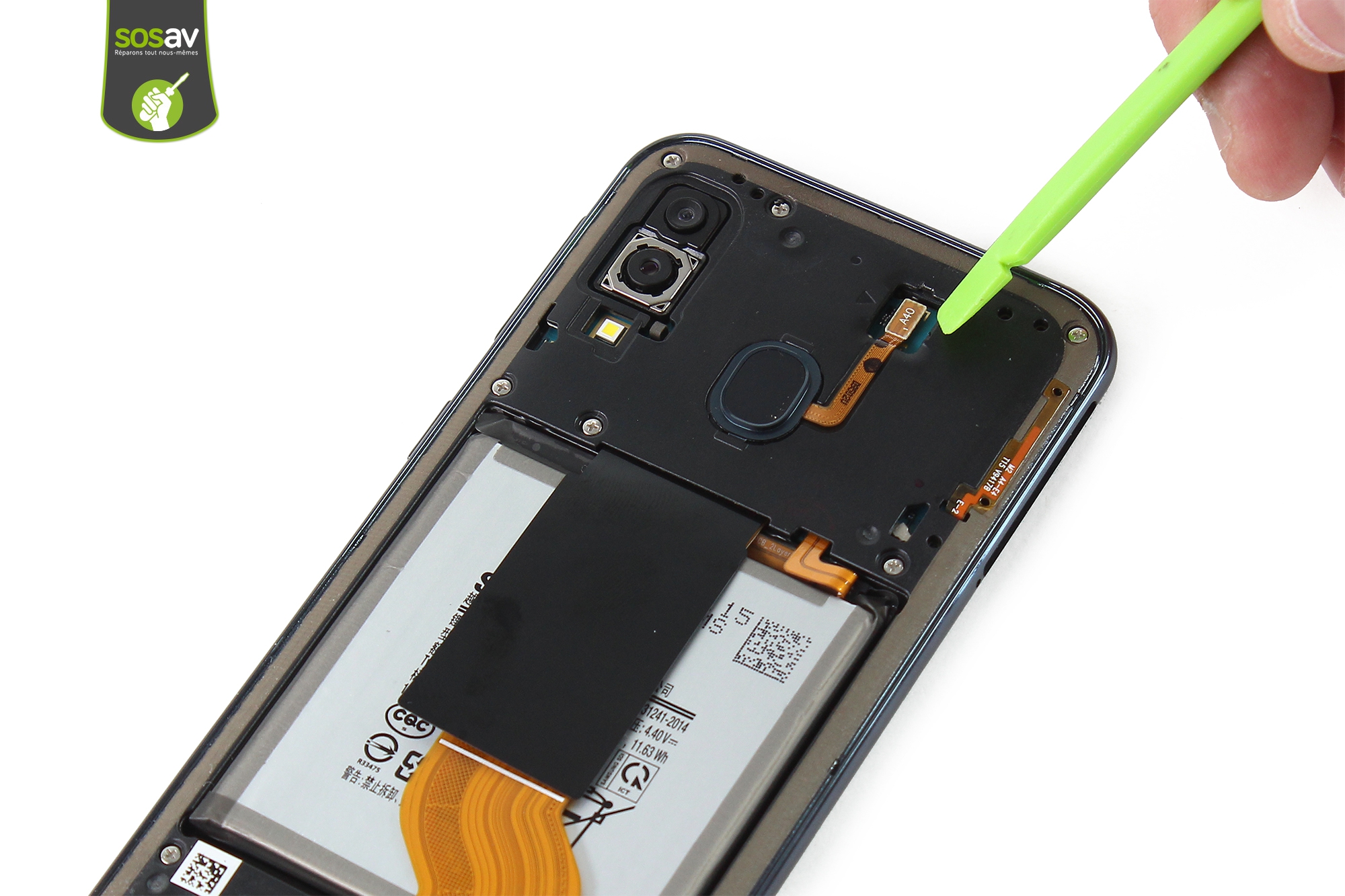

Utilisez le tournevis plat pour retirer le cache qui protège la nappe du capteur empreinte. La spatule iSesamo est trop large pour être utilisée ici.
La cache plastique est retiré.

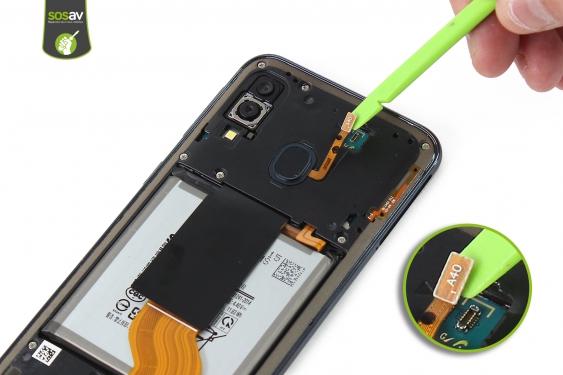

Servez-vous de la spatule en nylon pour déconnecter la nappe du capteur d'empreinte.

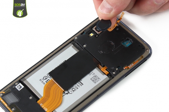

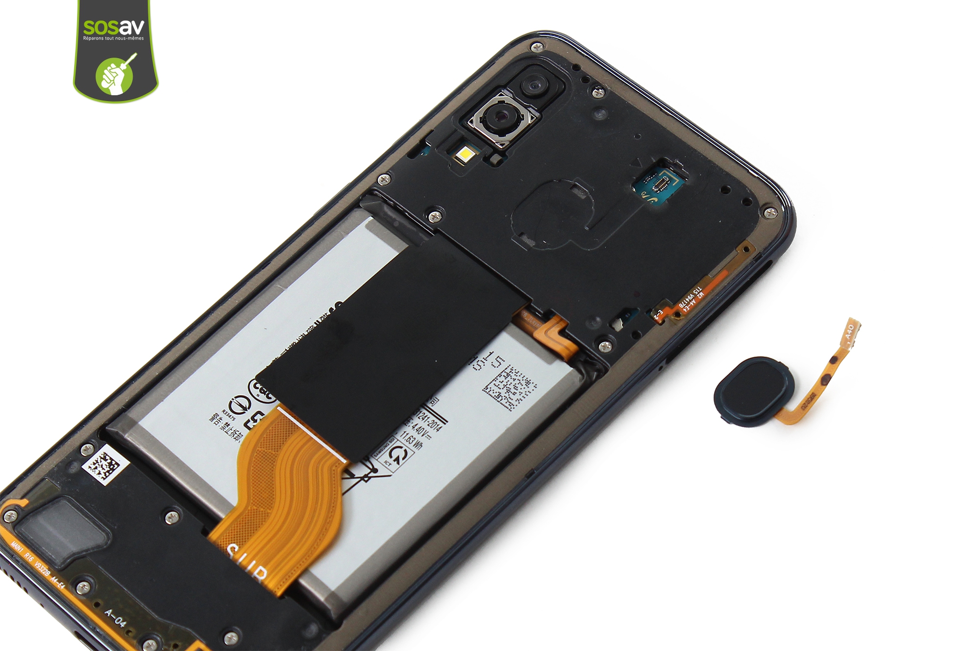

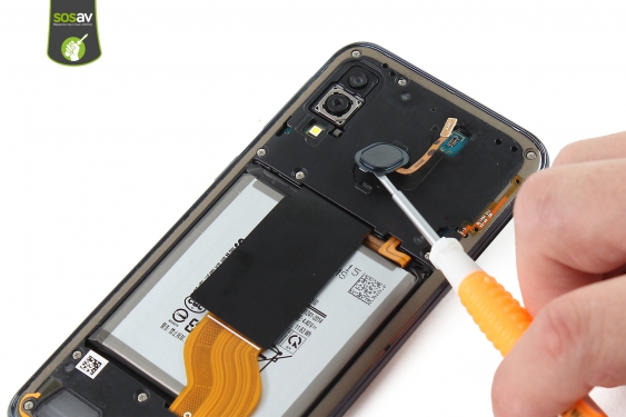

Puis, de nouveau avec le tournevis plat, décollez délicatement le capteur.Vous pouvez le saisir et le retirer totalement.
Le capteur d'empreinte Galaxy A40 est maintenant extrait.En cas de problème de reconnaissance de votre empreinte, changez-le par un capteur neuf !
