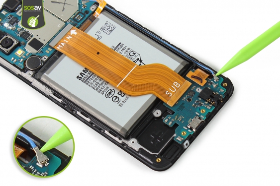

Déconnectez la nappe de la batterie à l'aide de la spatule en nylon.Il s'agit d'une mesure de précaution pour éviter les éventuels risques de courts-circuits lors de la réparation Galaxy A40.

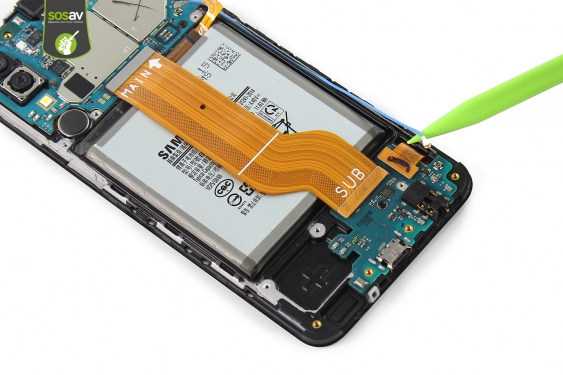

Avec la pointe de la spatule en nylon, déverrouillez le câble d'interconnexion côté carte mère.Puis faites de même côté connecteur de charge.

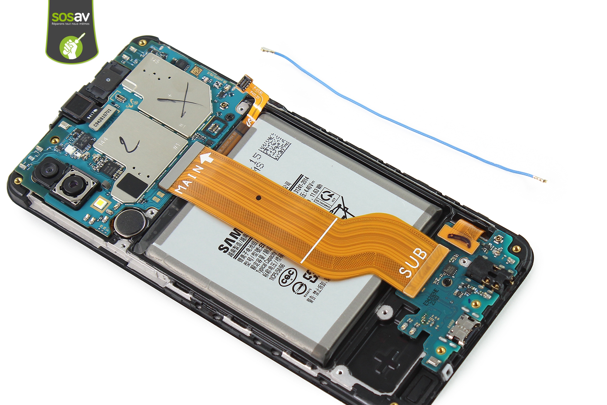

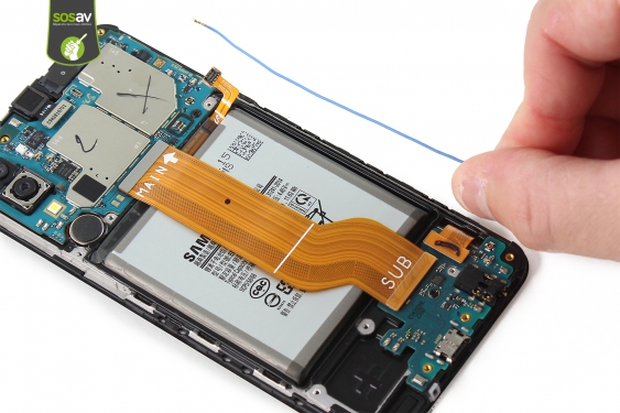

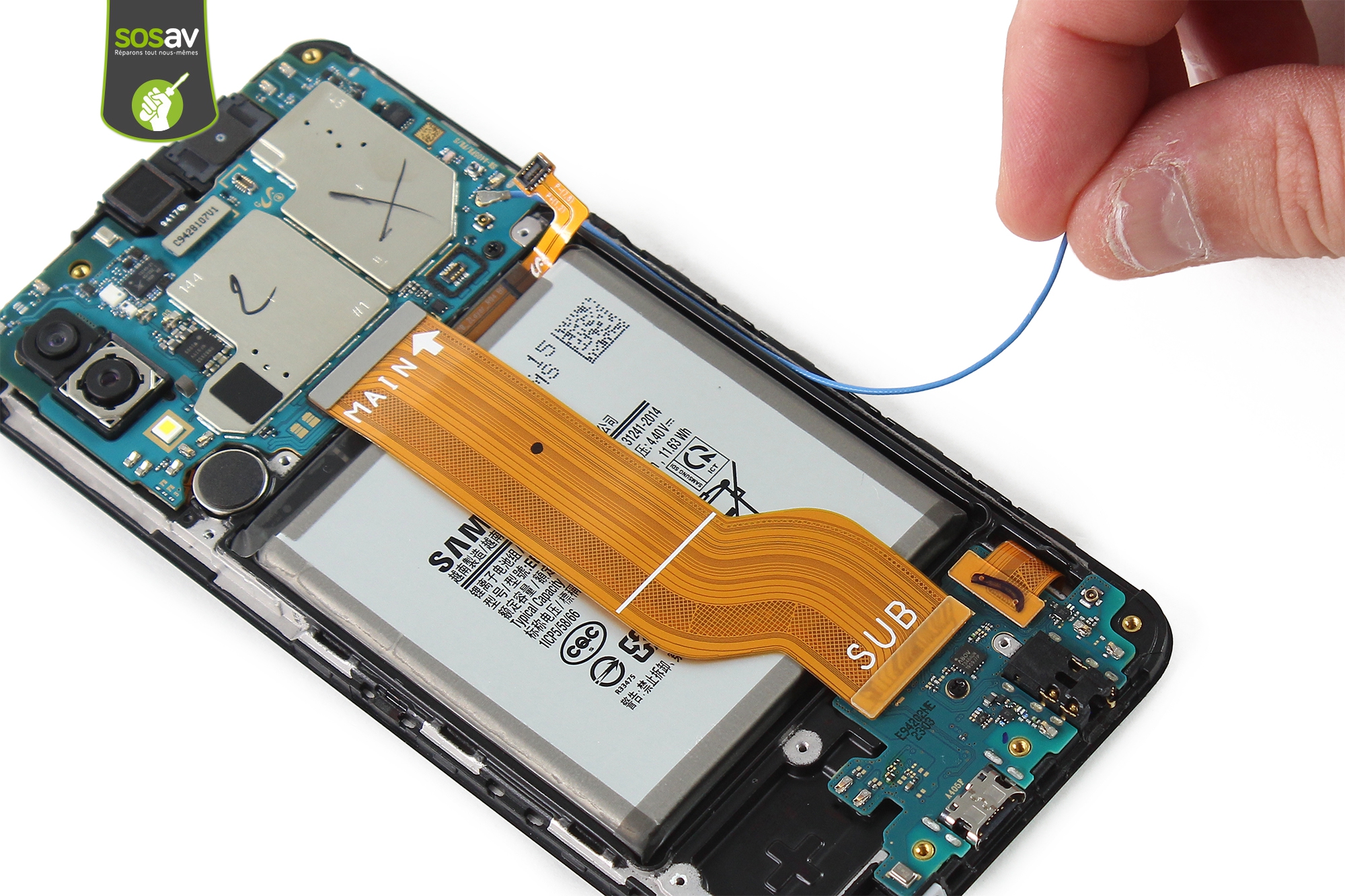

A présent, vous pouvez doucement retirer le câble d'interconnexion.
Votre câble d'interconnexion Galaxy A40 est retiré.En cas de problème de réception réseau, remplacez-le par un câble neuf !
