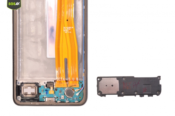

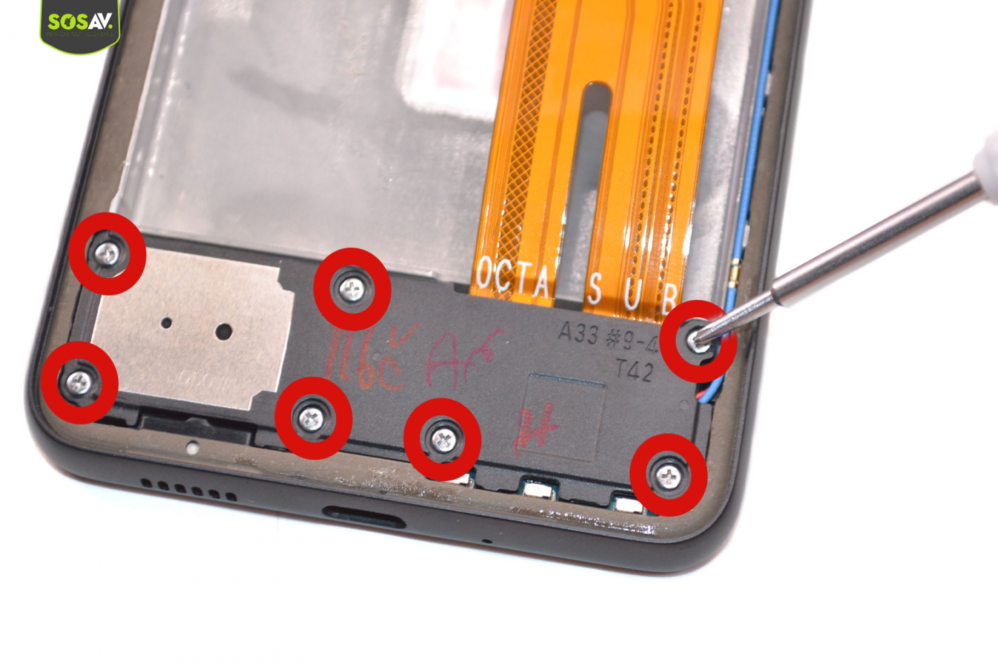

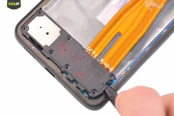

Retirez les 7 vis avec le tournevis cruciforme.
Insérez la pointe du levier dans la fente située à droite de la plaquette de protection du haut-parleur externe.
Ensuite, faites levier pour extraire le support du téléphone.

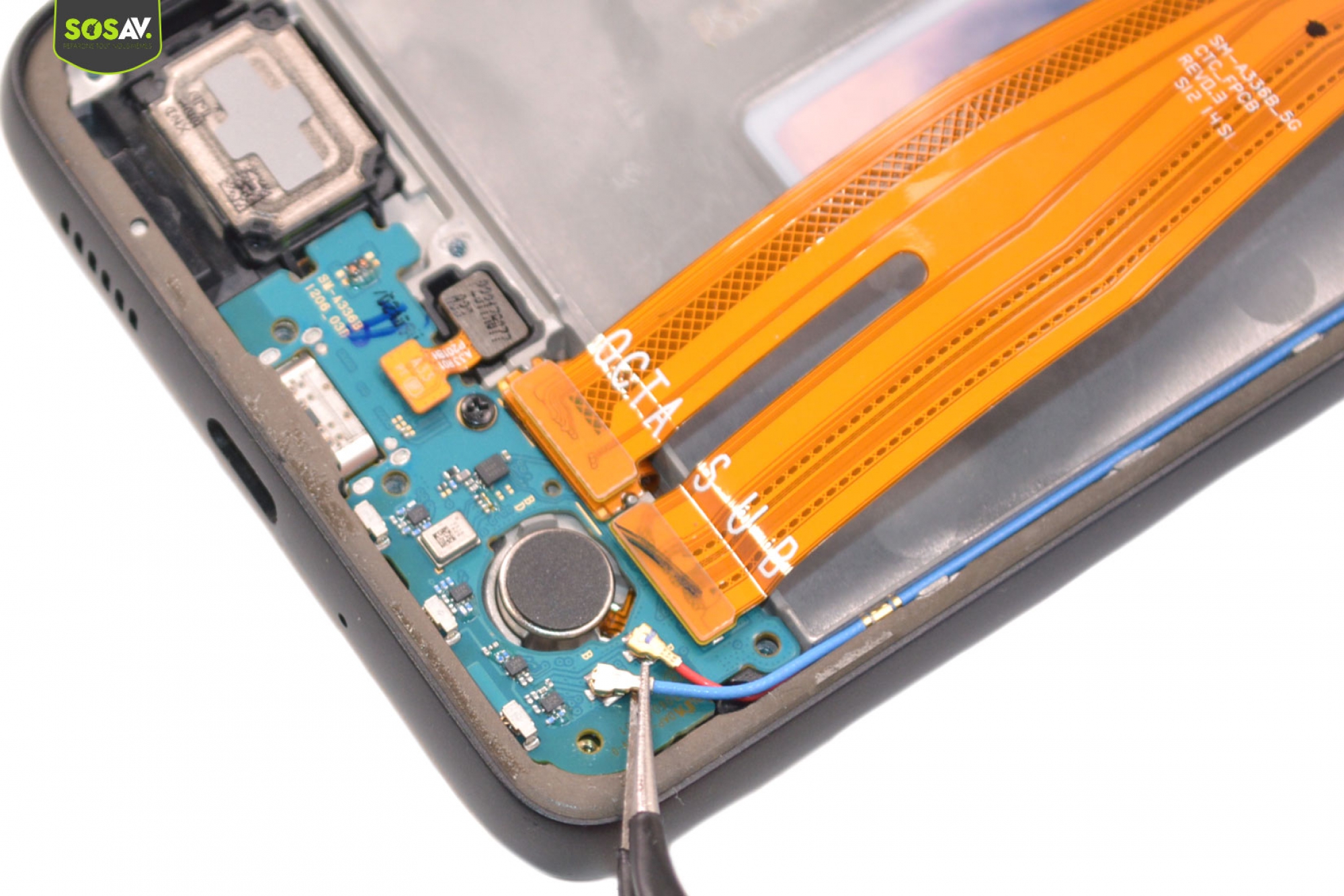

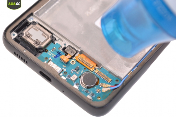

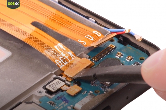

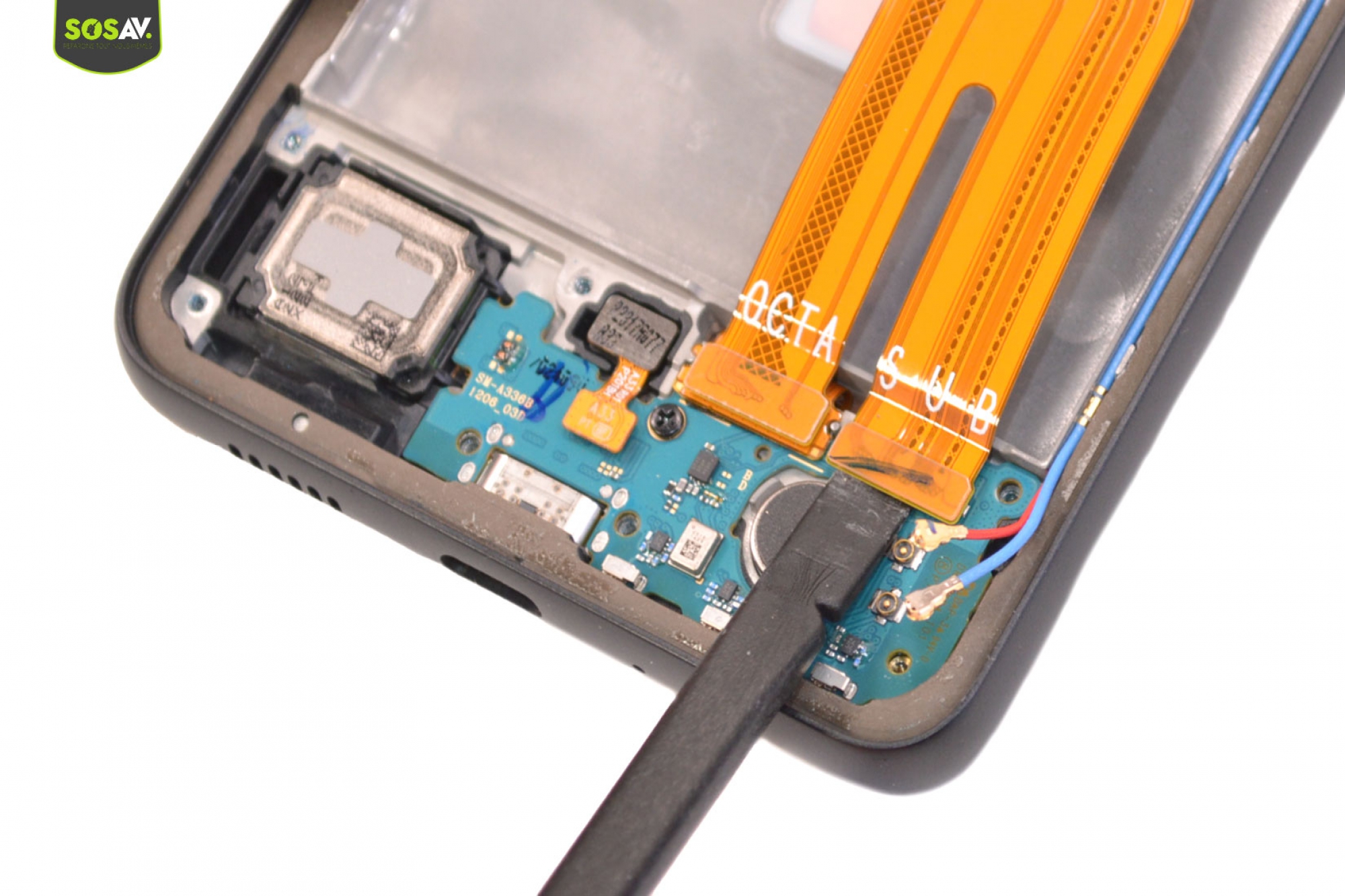

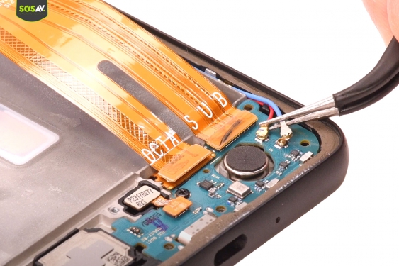

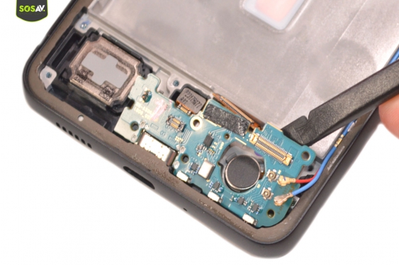

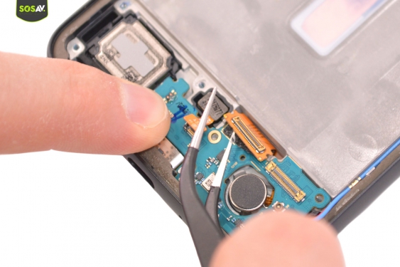

En utilisant la pincette, déclipsez les deux câbles coaxiaux du connecteur de charge.
Reprenez le levier en nylon pour déconnecter les deux nappes de la rallonge d'interconnexion ainsi que celle du lecteur d'empreintes.

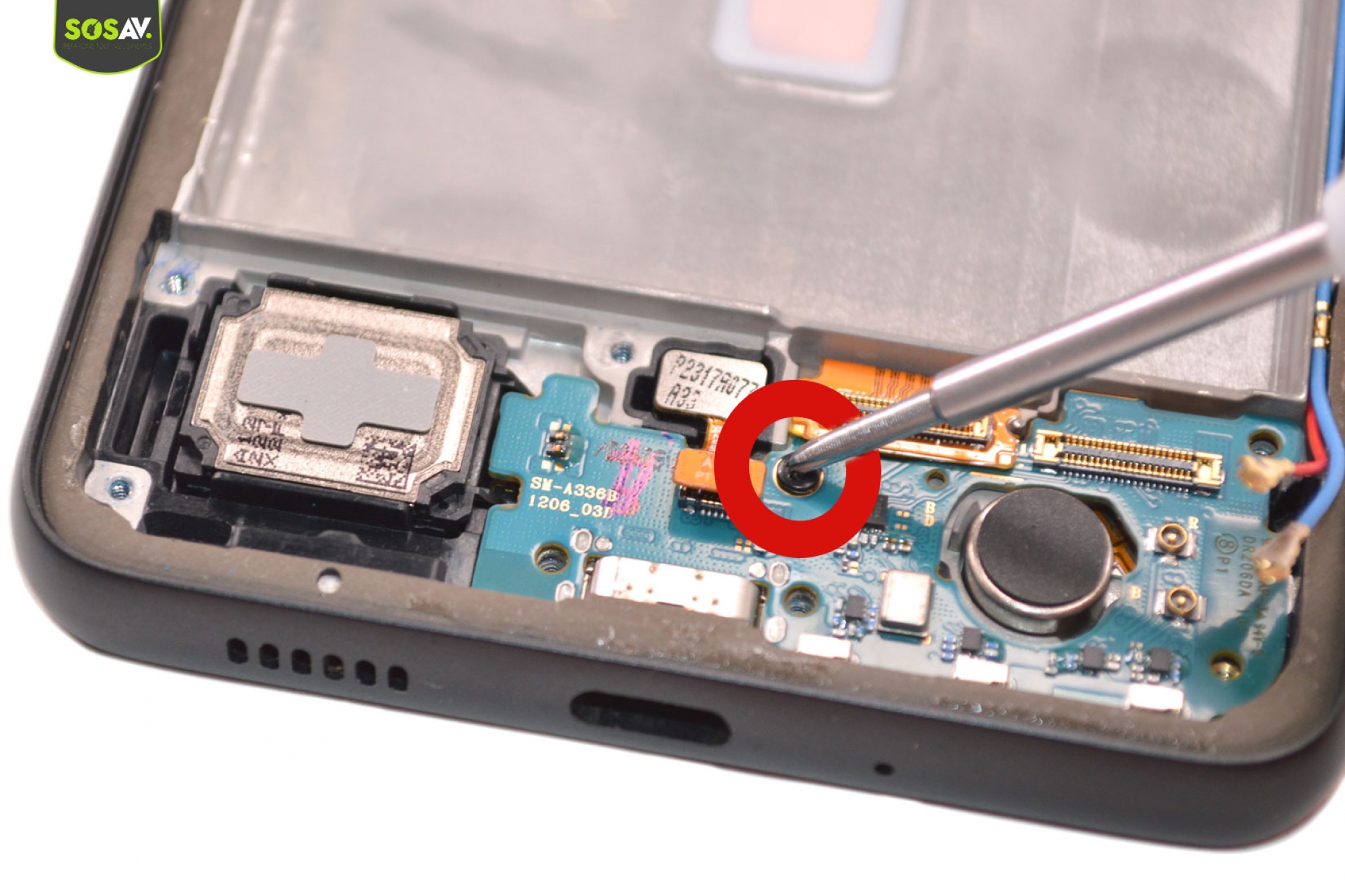

Enlevez la vis avec le tournevis cruciforme.

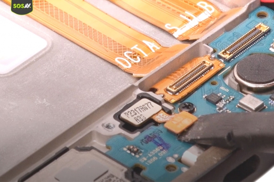

Chauffez un court instant la nappe de l'écran pour ne pas l'endommager.

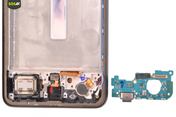

Glissez la pince métallique sous la nappe pour la décoller délicatement du dock. Ensuite, il ne vous reste plus qu'à saisir le connecteur de charge pour le sortir du bloc écran.

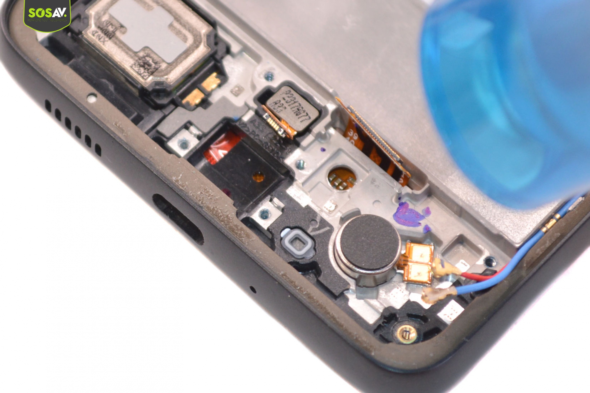

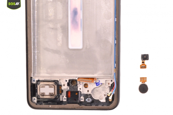

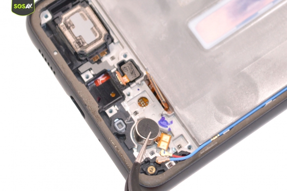

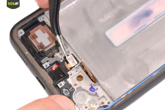

Chauffez le capteur d'empreintes et le vibreur 10 secondes pour ramollir la colle.
Il faut maintenant introduire la pincette sous le vibreur pour le décoller et réaliser la même manipulation pour sortir le lecteur d'empreintes digitales.

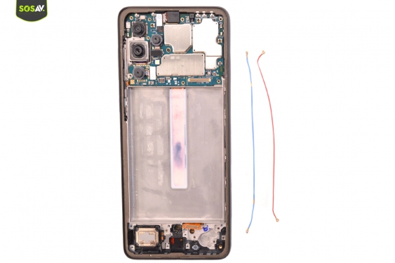

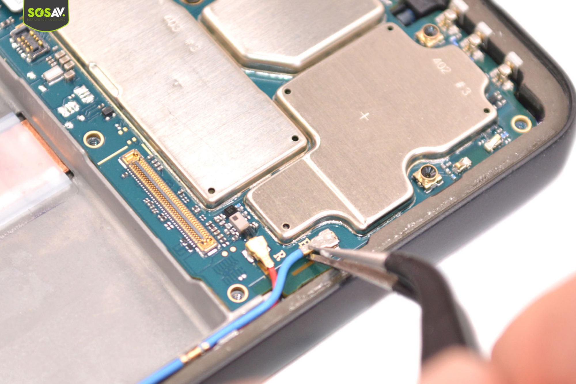

A l'aide de la pince, détachez les câbles coaxiaux de la carte mère.
Cette manipulation est facultative.

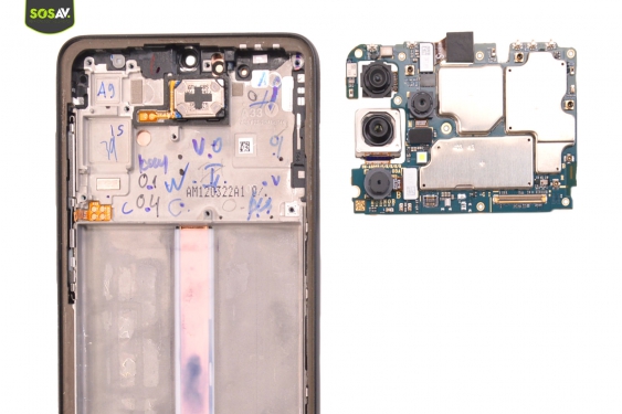

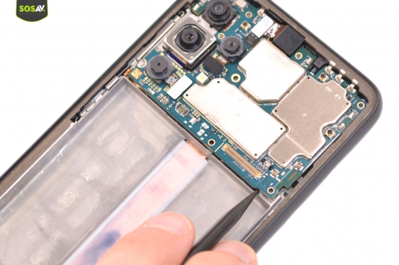

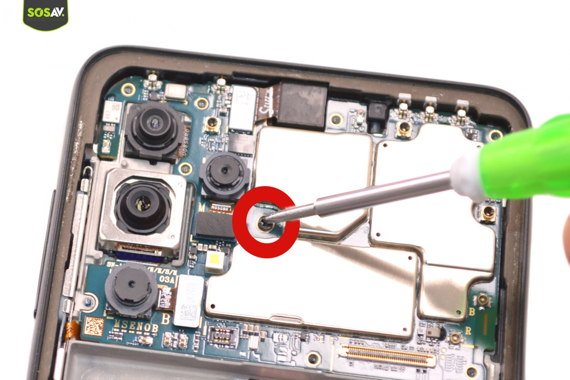

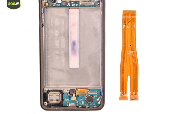

Ôtez la dernière vis du châssis afin de pouvoir libérer la carte mère.
Glissez la spatule sous la carte mère pour la sortir du bloc écran.
