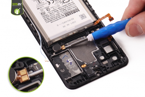

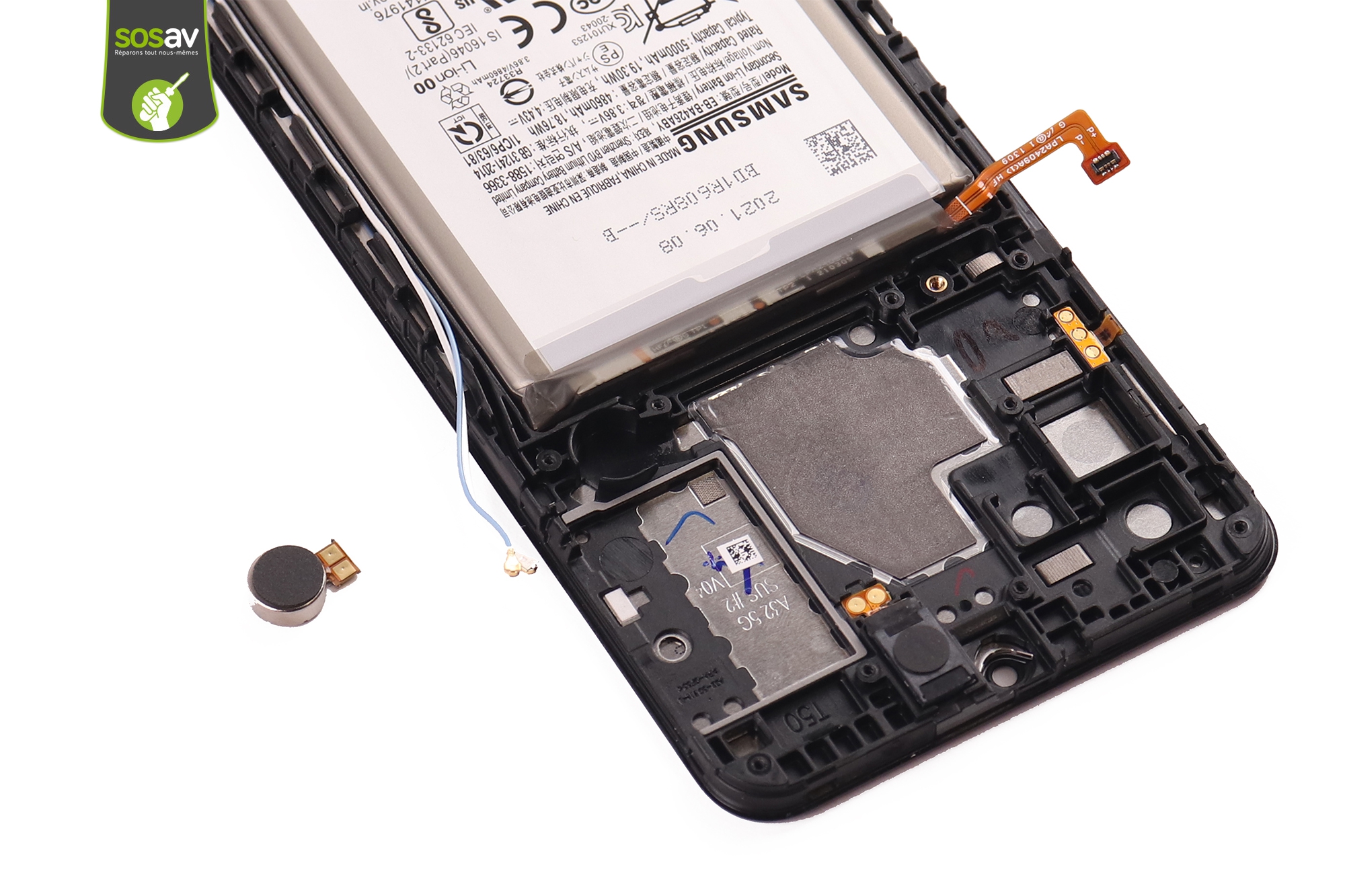

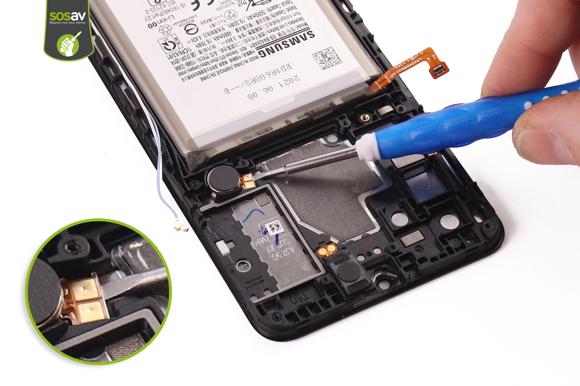

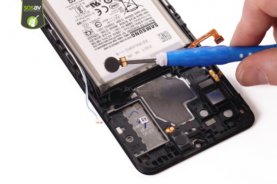

Insérez la pointe du tournevis plat sous le vibreur, et faîtes levier pour le décoller.
Et voilà, le vibreur est démonté, vous pouvez installer un nouveau vibreur.
