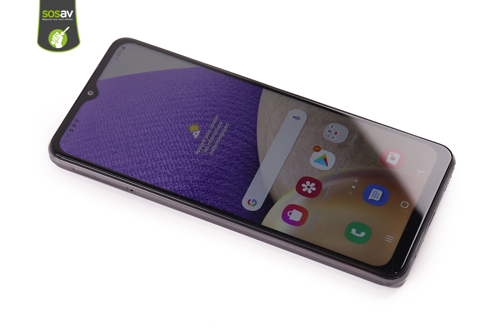

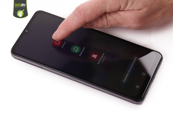

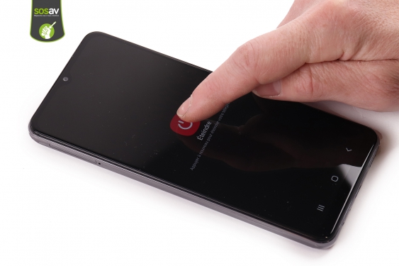

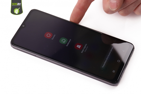

Avant de changer la nappe bouton power Galaxy A32, veuillez éteindre votre smartphone, pour des raisons évidentes de sécurité.Pour cela, restez appuyé quelques secondes sur le bouton power situé sur la tranche droite.Puis validez par "éteindre".

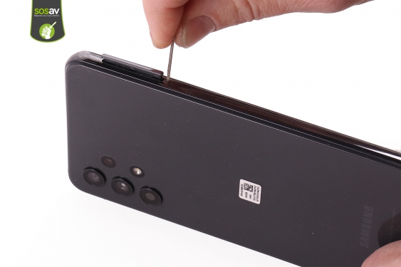

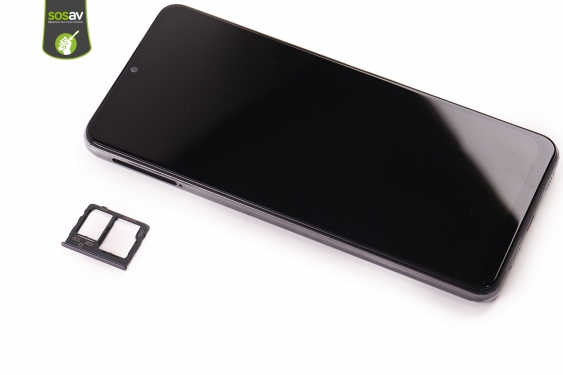

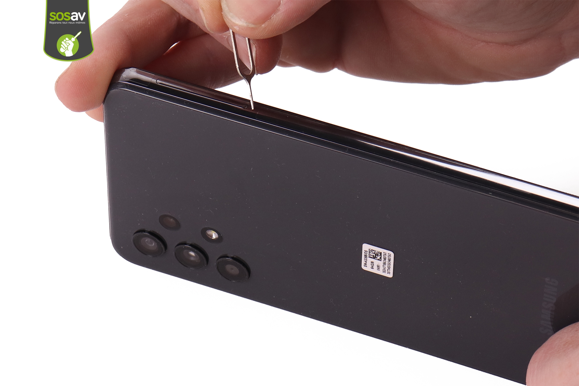

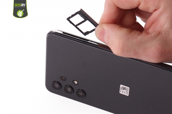

Inserez l'ejecteur dans le trou prévu à cet effet pour retirer le tiroir SIM.

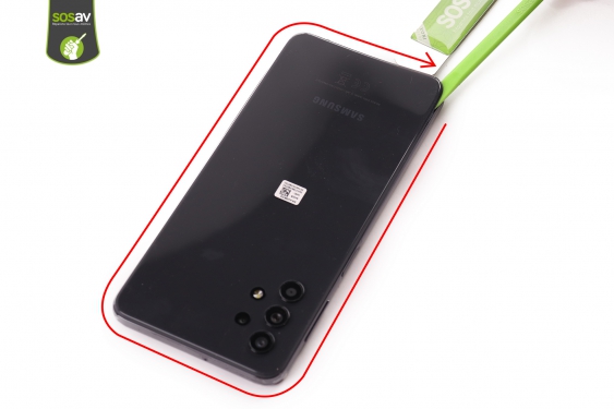

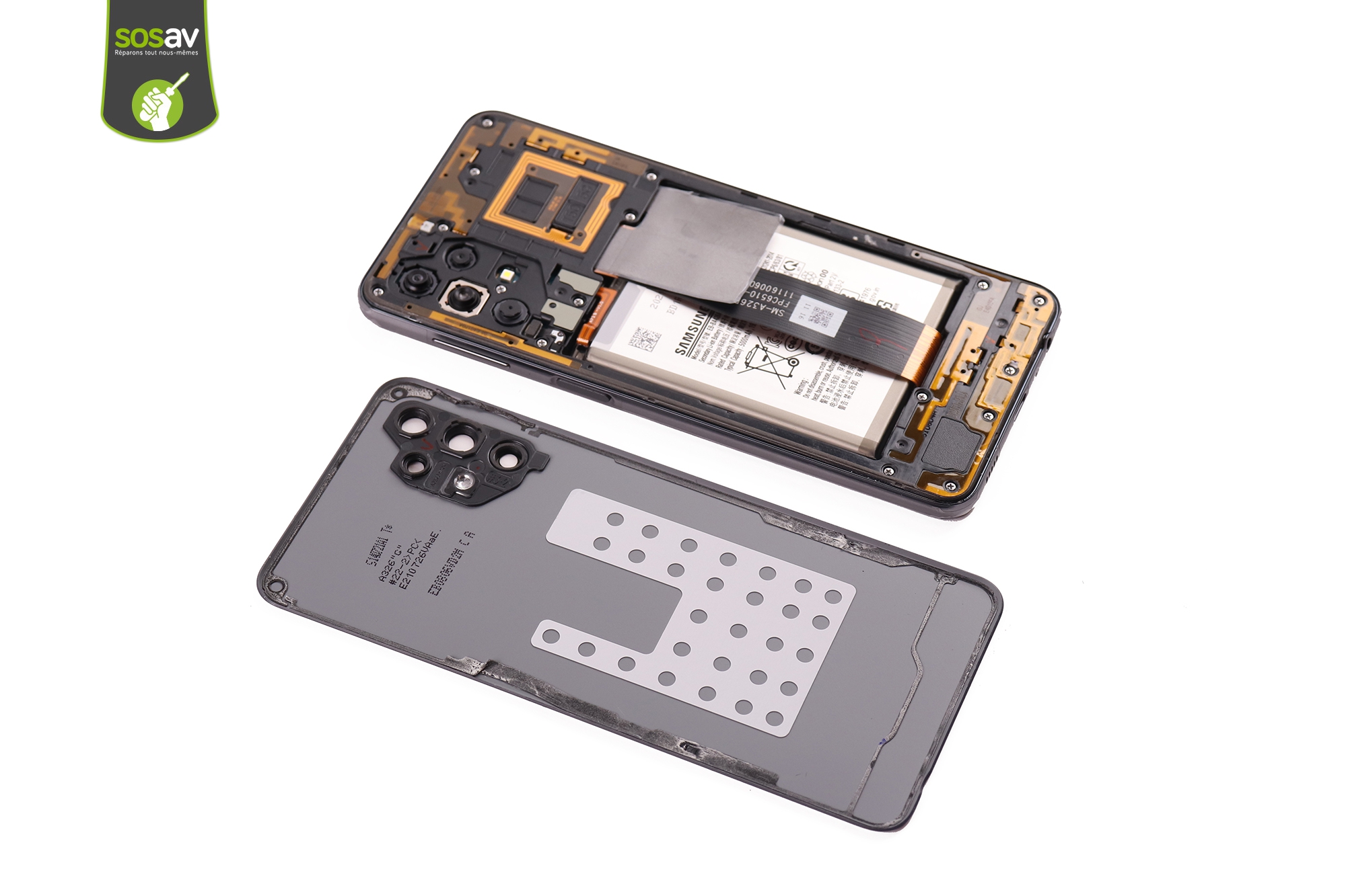

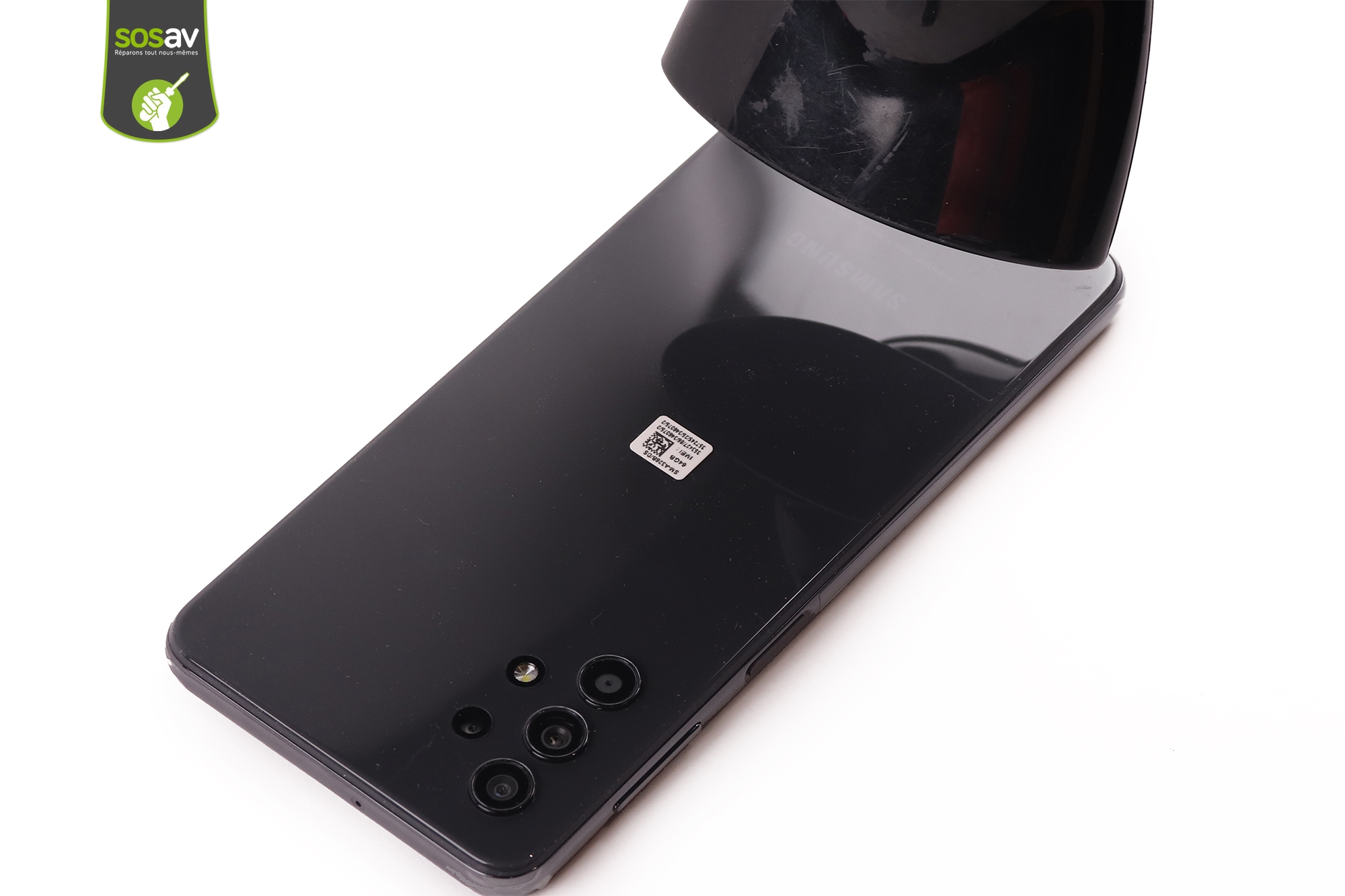

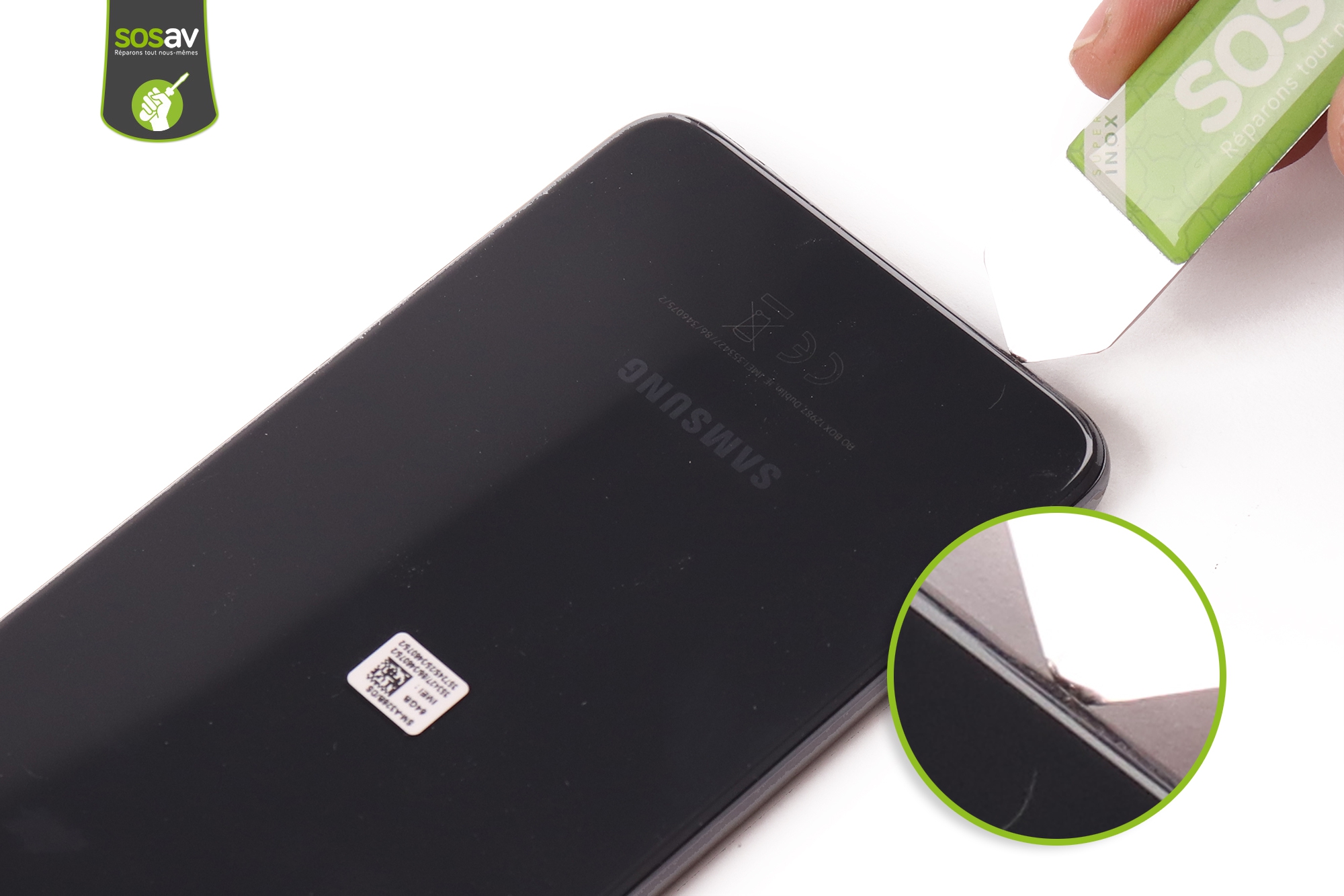

D'abord, il faut retirer la coque arrière.Pour se faire chauffez la face arrière de l'appareil avec un sèche cheveux pour ramollir la colle qui fixe la coque à l'appareil

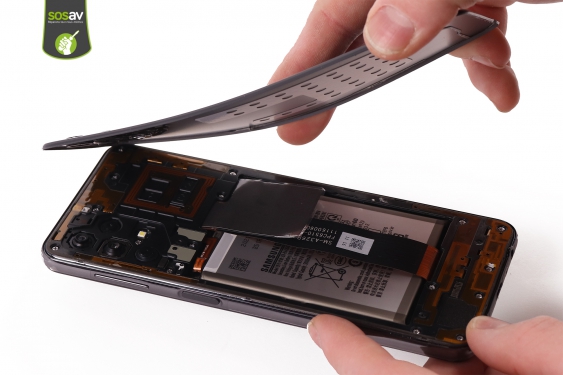

Ensuite insérez délicatement la saptule iSesamo entre la coque et le châssis pour créer une petite ouverture, pour y insérer ensuite la spatule en nylon. Puis faites la glisser sur tout le tour de l'appareil pour décoller délicatement la coque.Attention, si vous sentez que ca résiste, n'hésitez pas à chauffer d'avantage sur les bords de la coque.

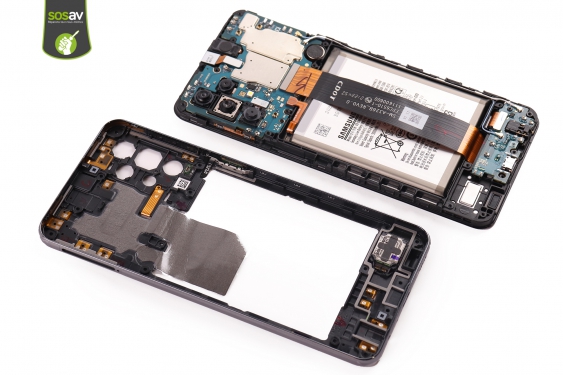

Et voilà la coque est séparée de l'appareil. Vous pouvez passer à la suite.

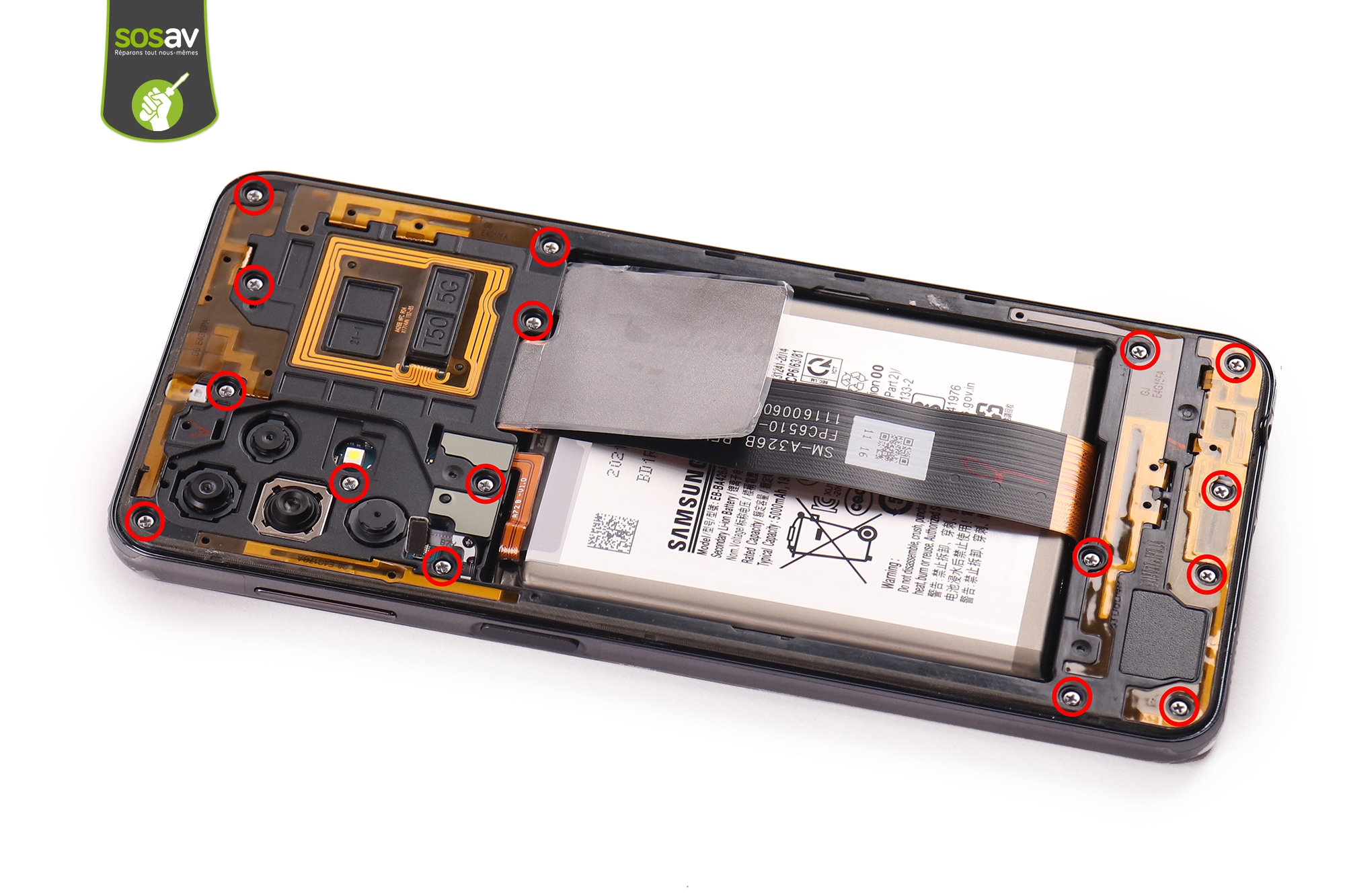

Puis dévissez toutes les vis entourées en rouge avec le tournevis cruciforme.

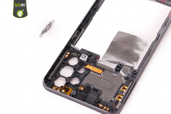

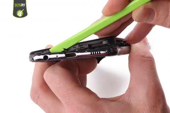

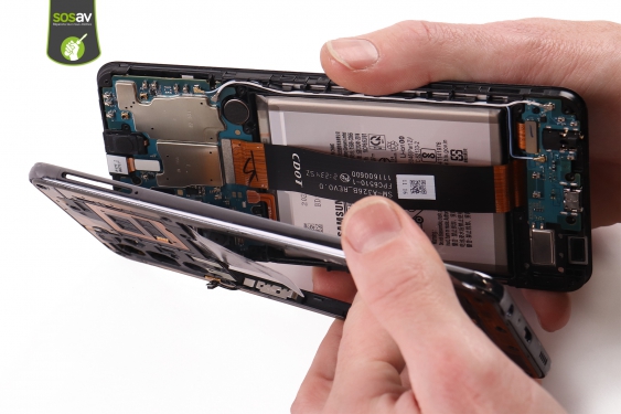

Puis utilisez la spatule iSesamo pour déclipser le châssis externe de l'appareil.

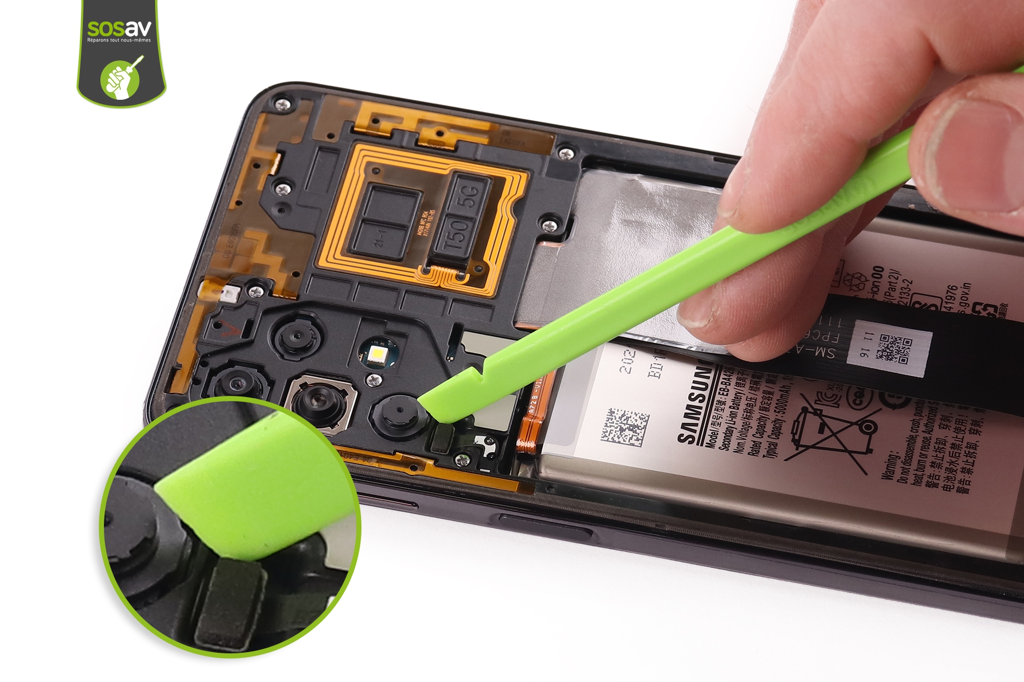

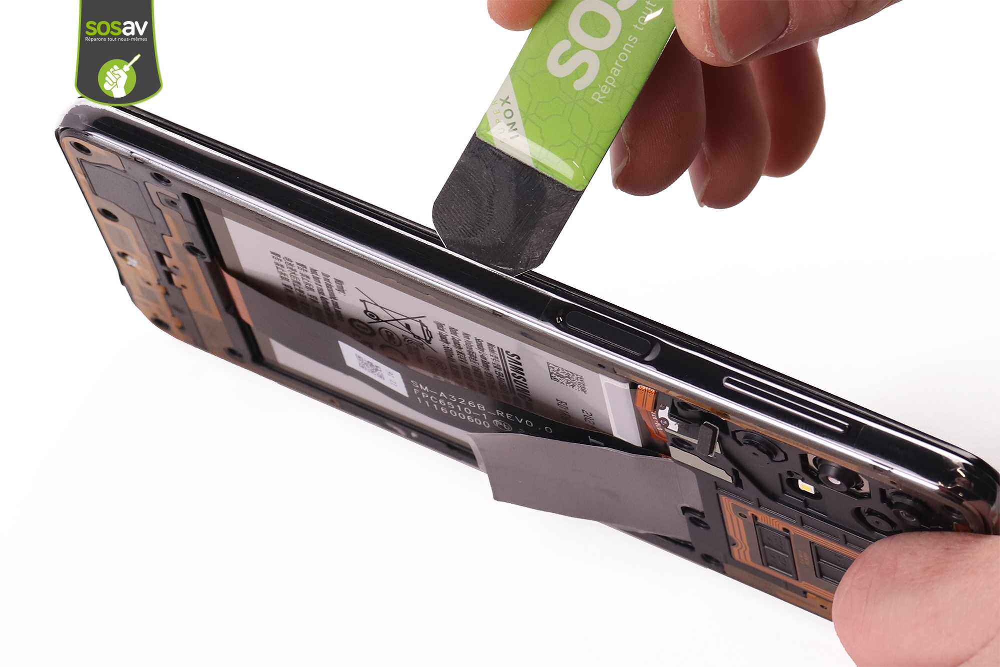

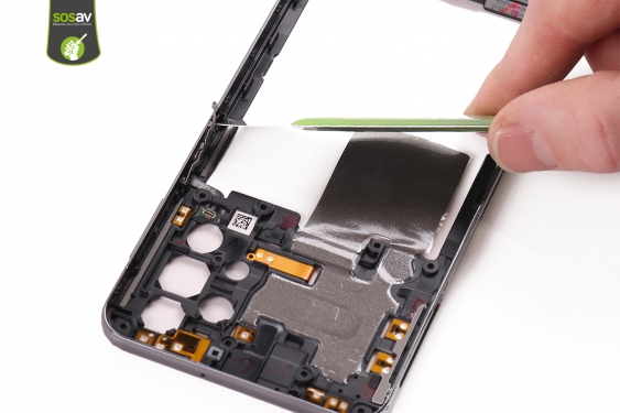

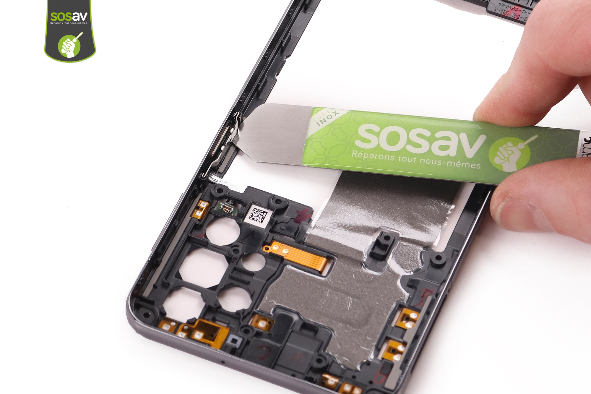

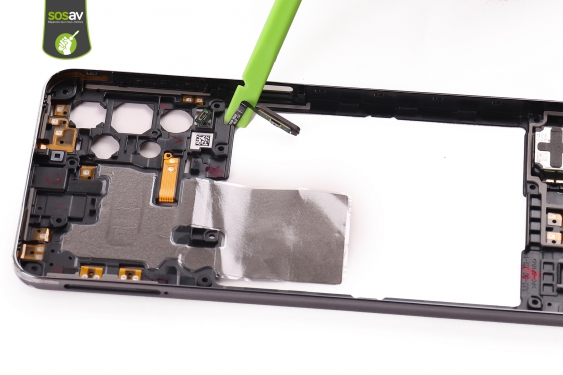

Utilisez la spatule iSesamo pour déclipsez le cache de protection métallique.

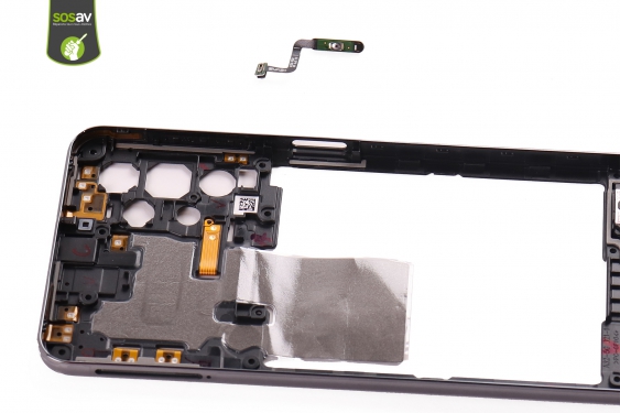

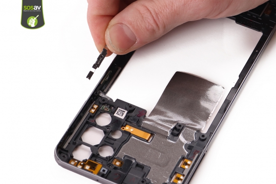

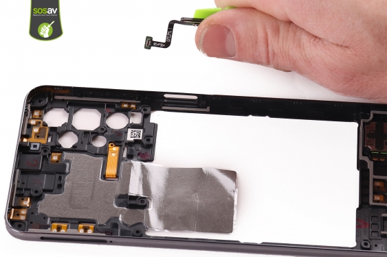

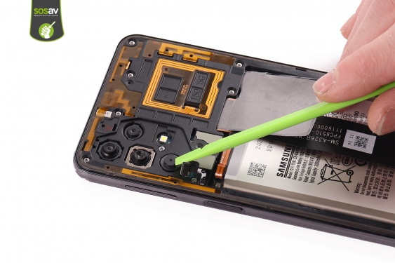

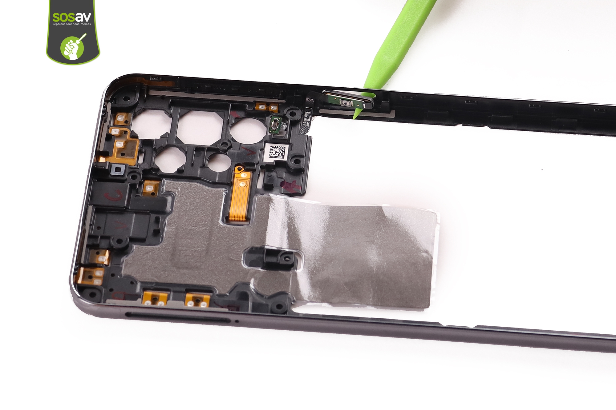

Puis utilisez la pointe de la spatule en nylon pour déloger le bouton power. Vous pouvons installer un nouveau bouton power sur votre Galaxy A32.
