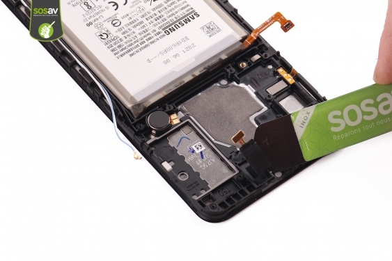

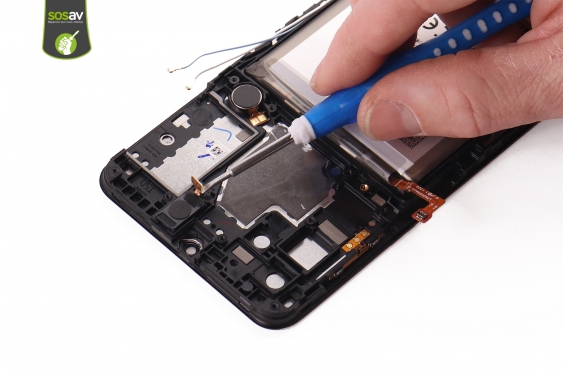

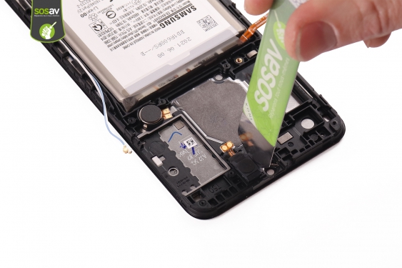

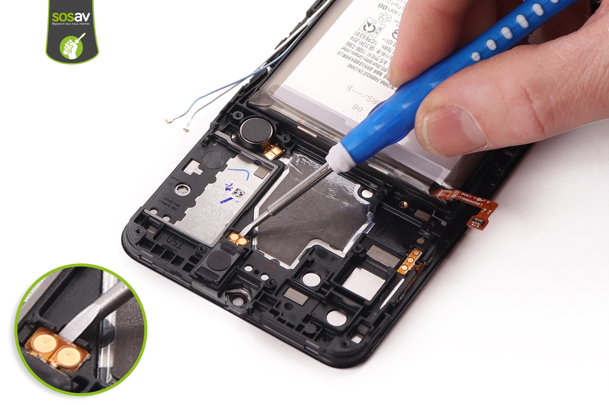

Utilisez la pointe du tournevis plat pour décoller la nappe du haut-parleur.Puis soulevez délicatement le haut-parleur avec la spatule iSesamo.

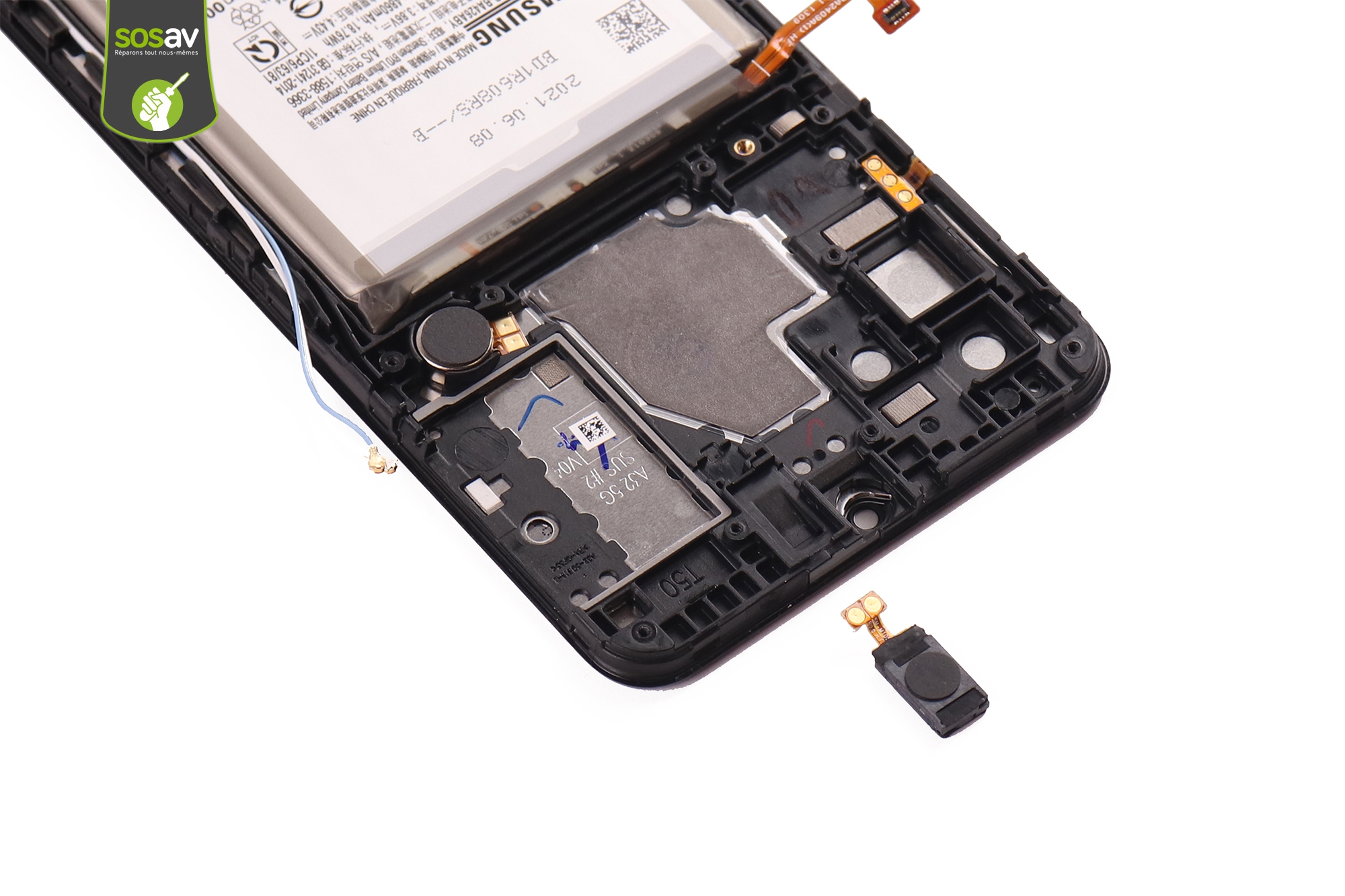

Et voilà, le haut-parleur interne est démonté. vous pouvez en installer un nouveau.
Pour remonter votre Galaxy A32 suivez ce guide en sens inverse.
