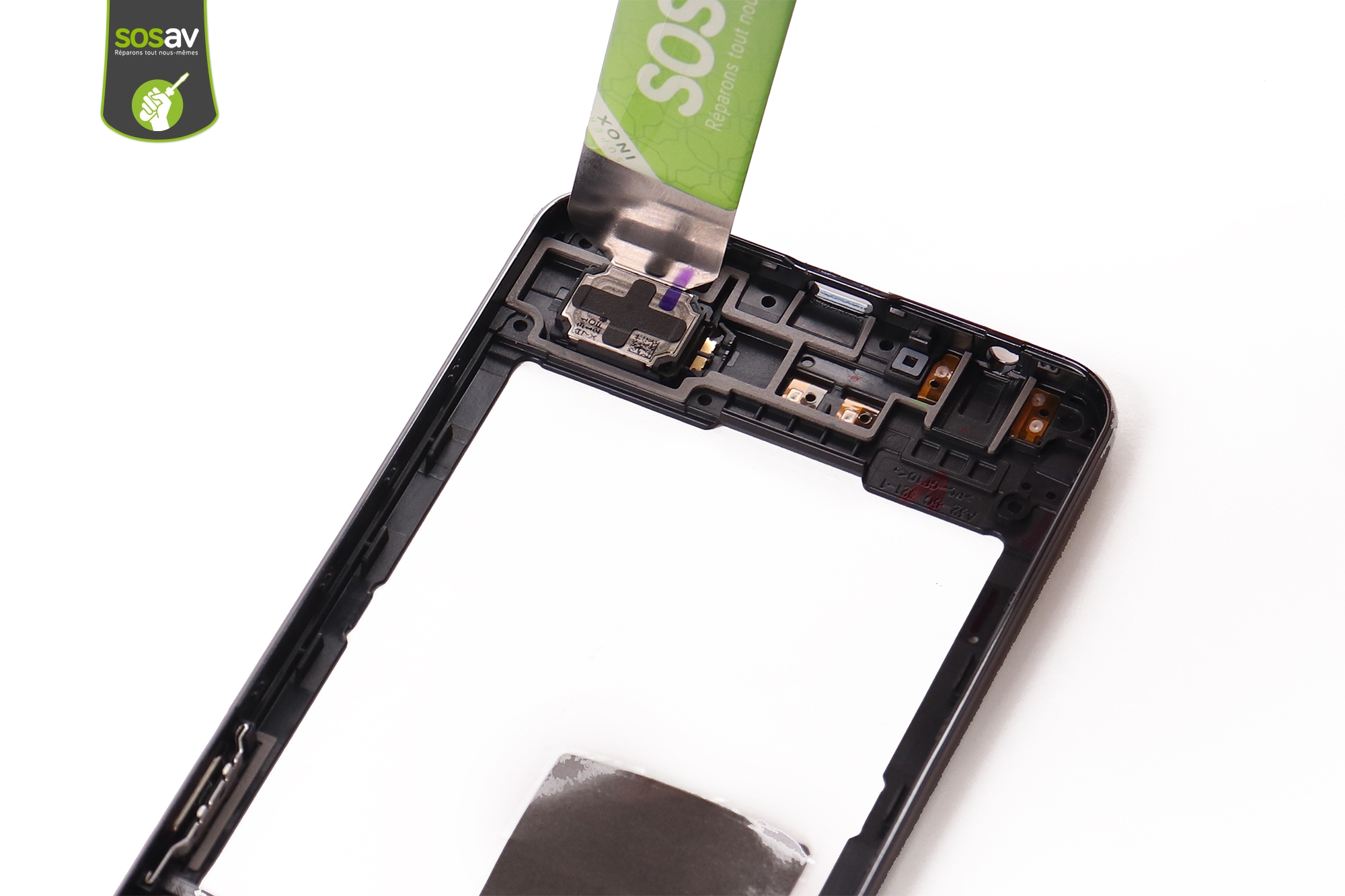

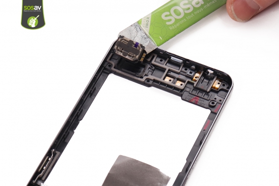

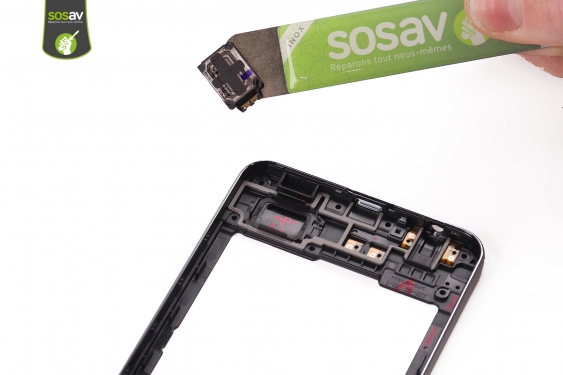

Puis insérez la spatule iSesamo sous le haut-parleur externe et faîtes levier pour le décoller.

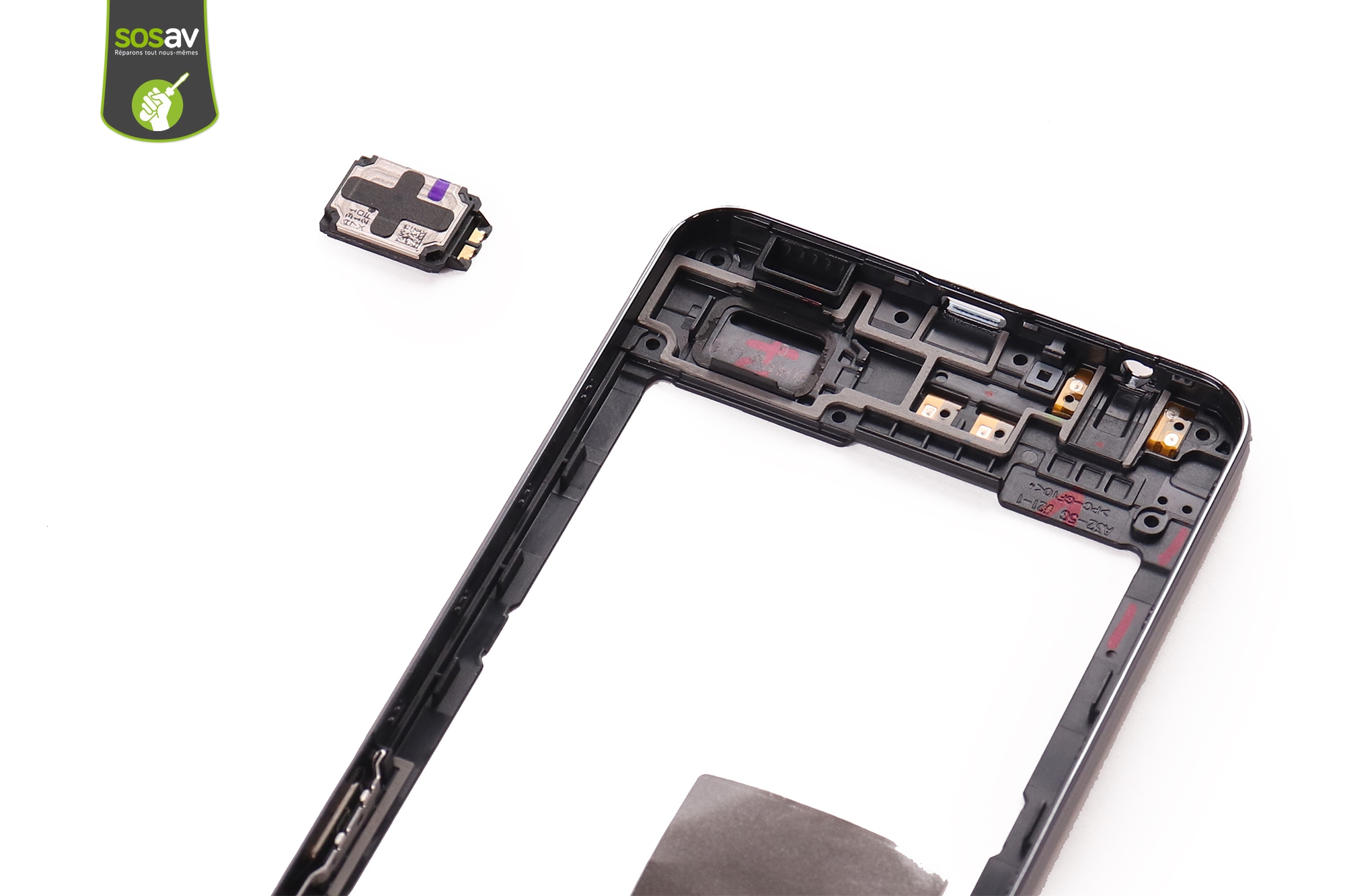

Et voilà, le haut-parleur externe est démonté vous pouvez en installer un nouveau.
