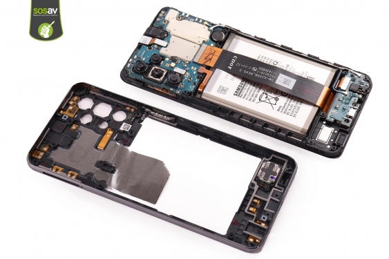

Puis utilisez la spatule iSesamo pour déclipser le châssis externe de l'appareil.

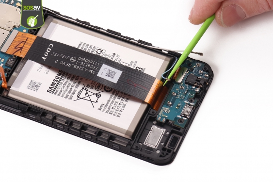

Maintenant dans un premier temps débranchez la batterie

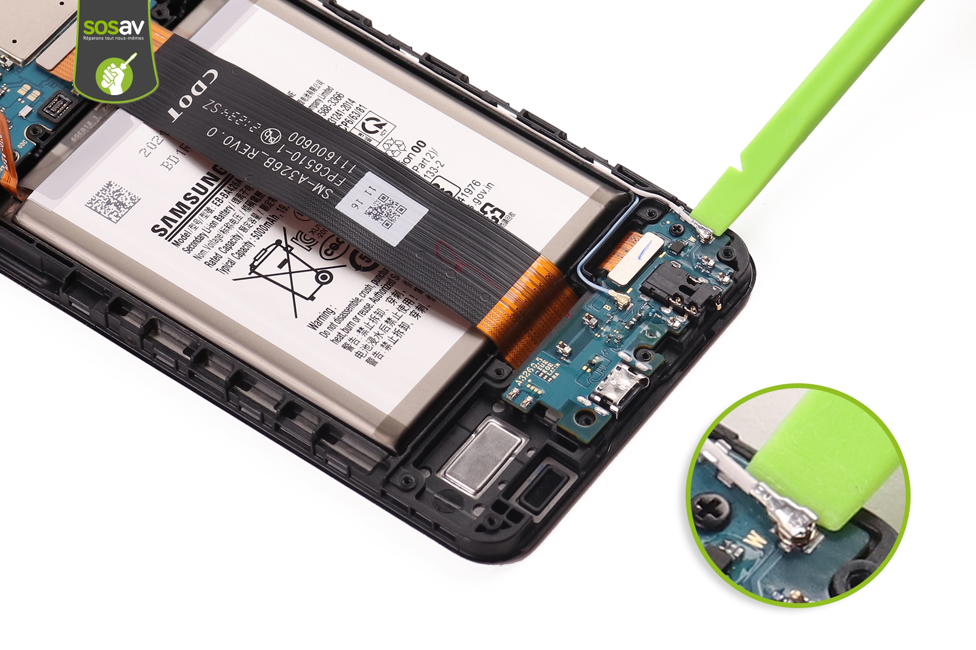

Déconnectez le câble d'interconnexion blanc avec la spatule en nylon.

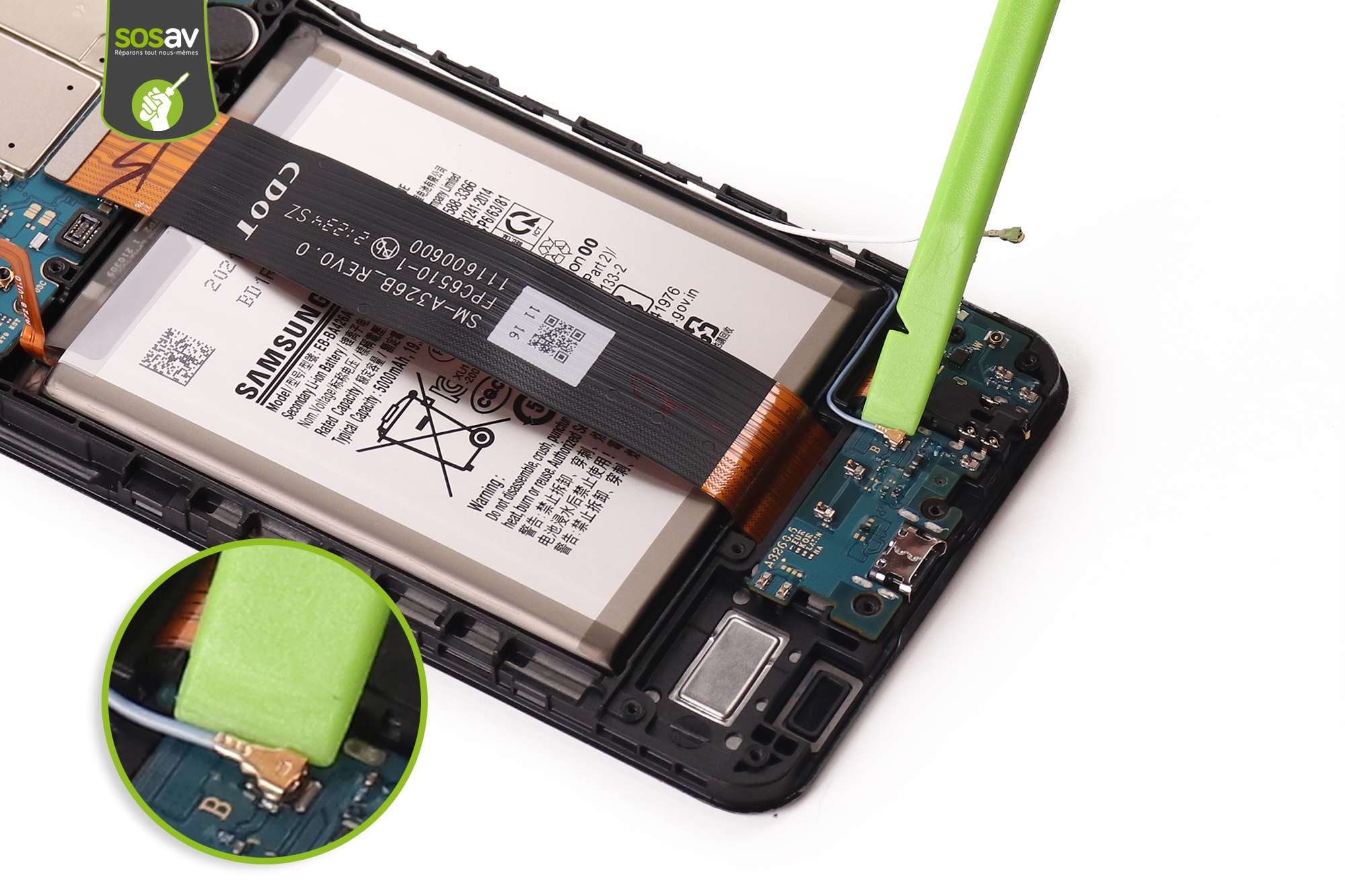

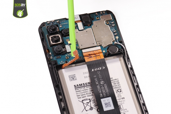

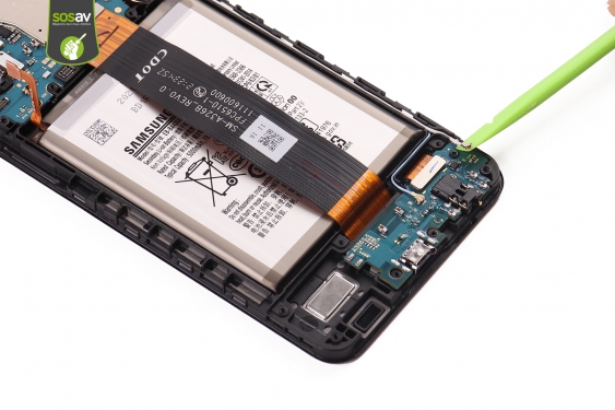

Puis faîtes de même pour le câble d'interconnexion bleu.

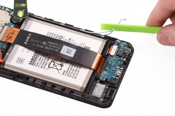

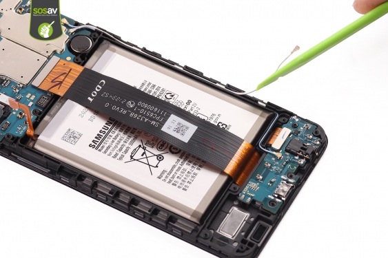

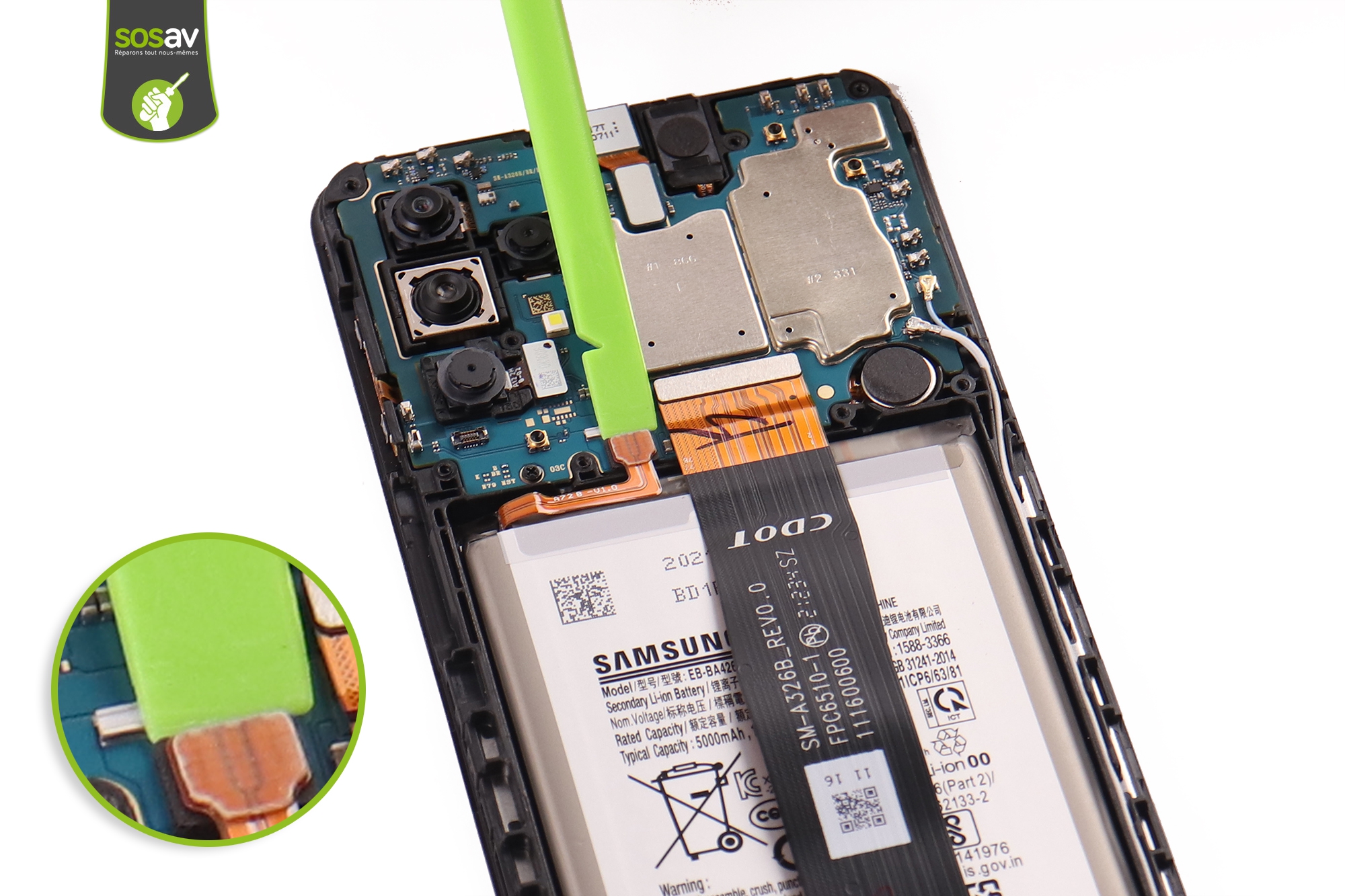

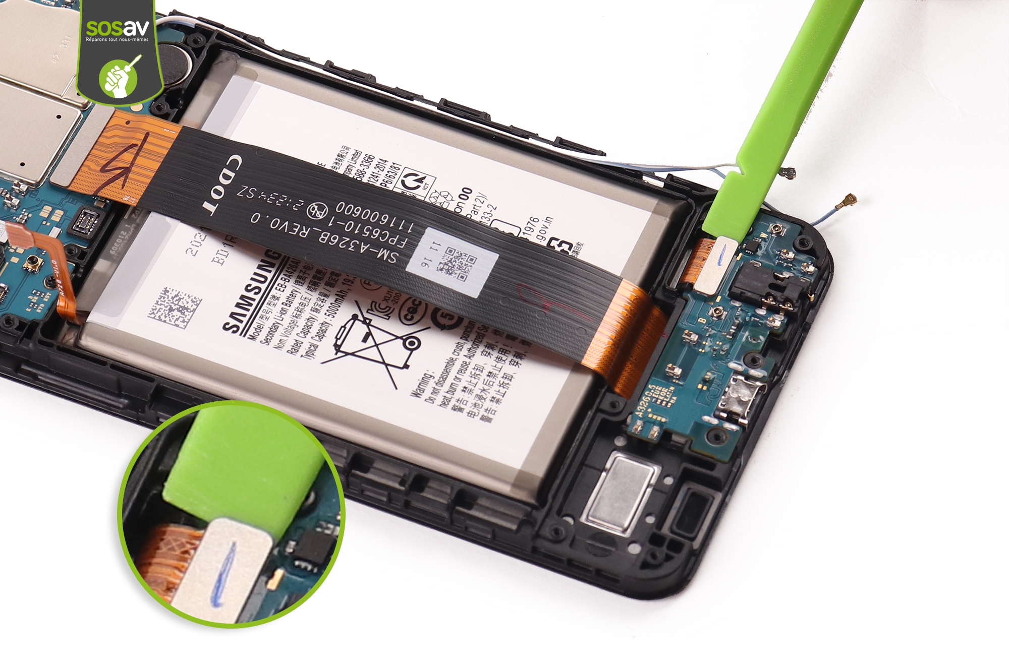

Maintenant déconnectez la nappe de liaison de l'écran.

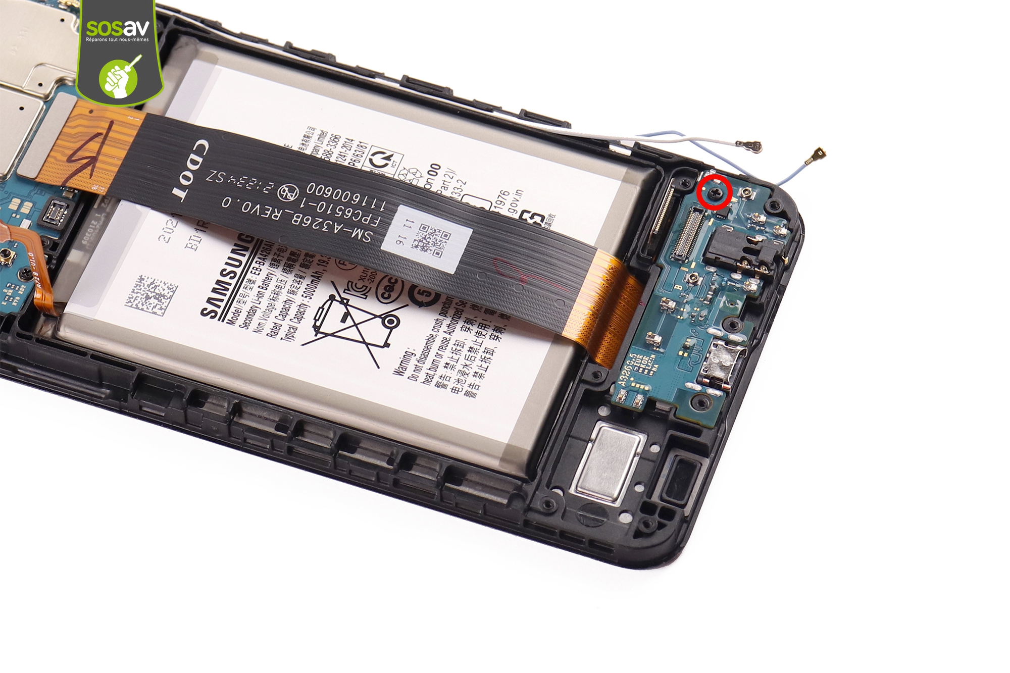

Puis dévissez la vis entourée en rouge.

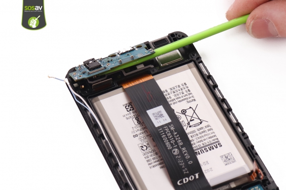

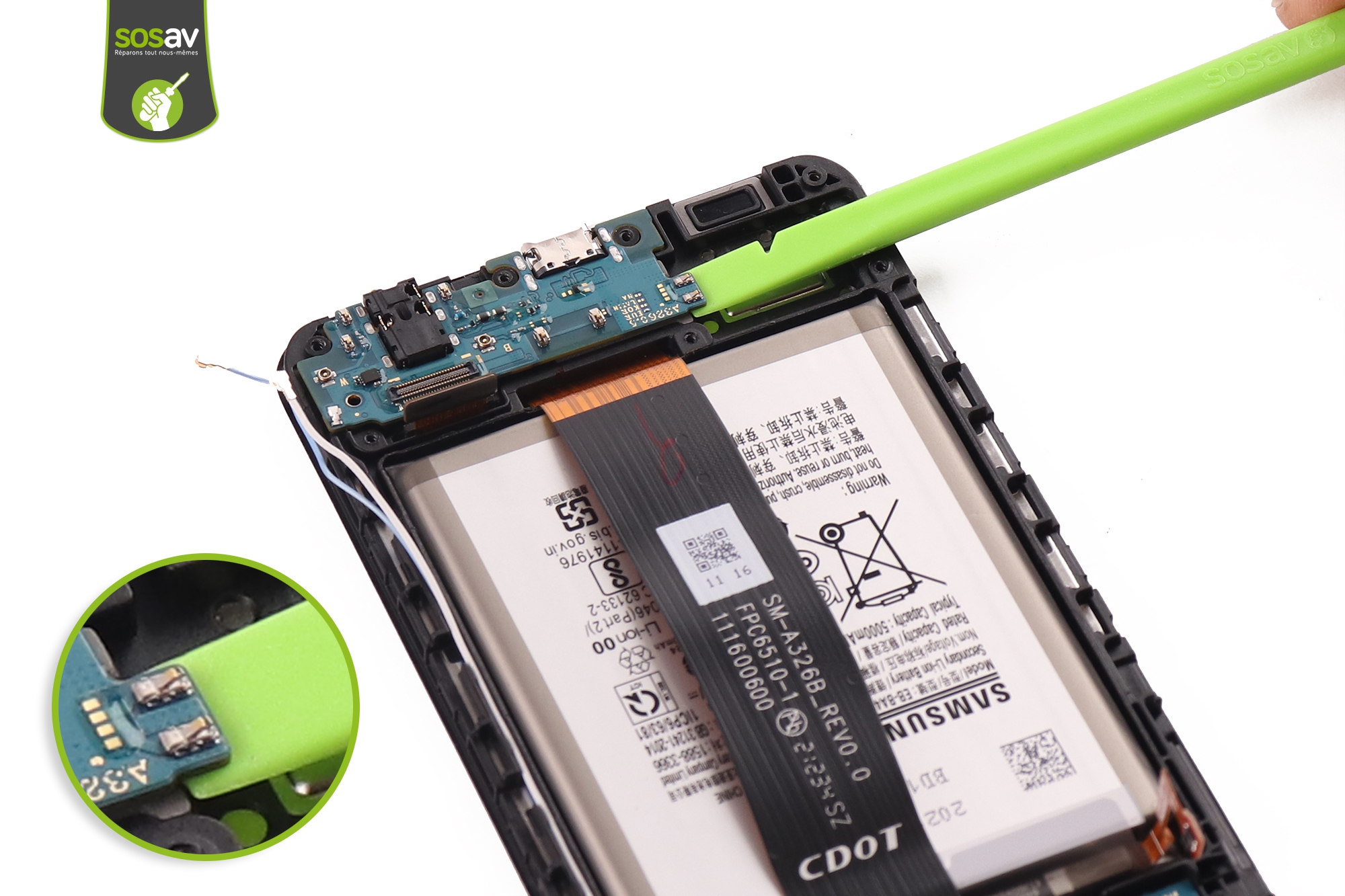

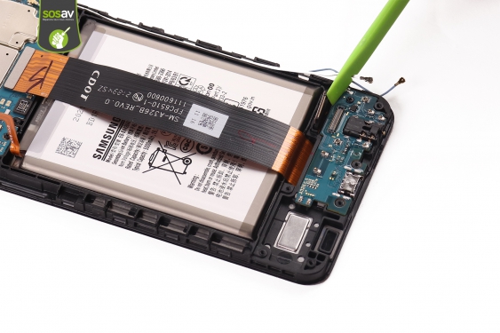

Puis insérez la spatule en nylon sous le connecteur de charge et faîtes le vier pour le soulever.

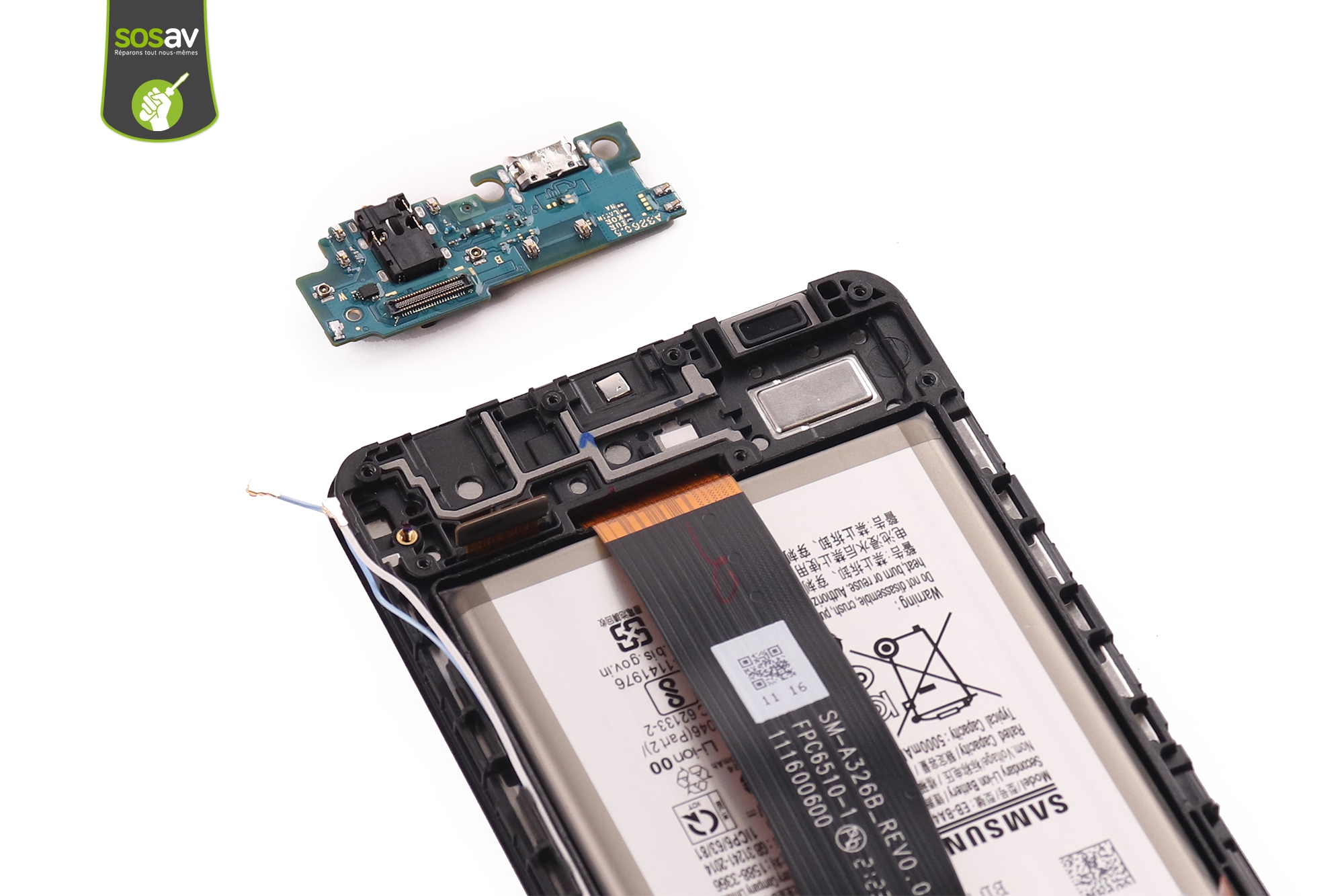

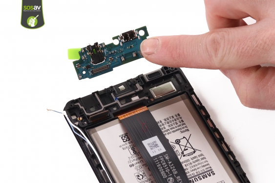

Et voilà le connecteur de charge est démonté. Vous pouvez en installer un nouveau.
