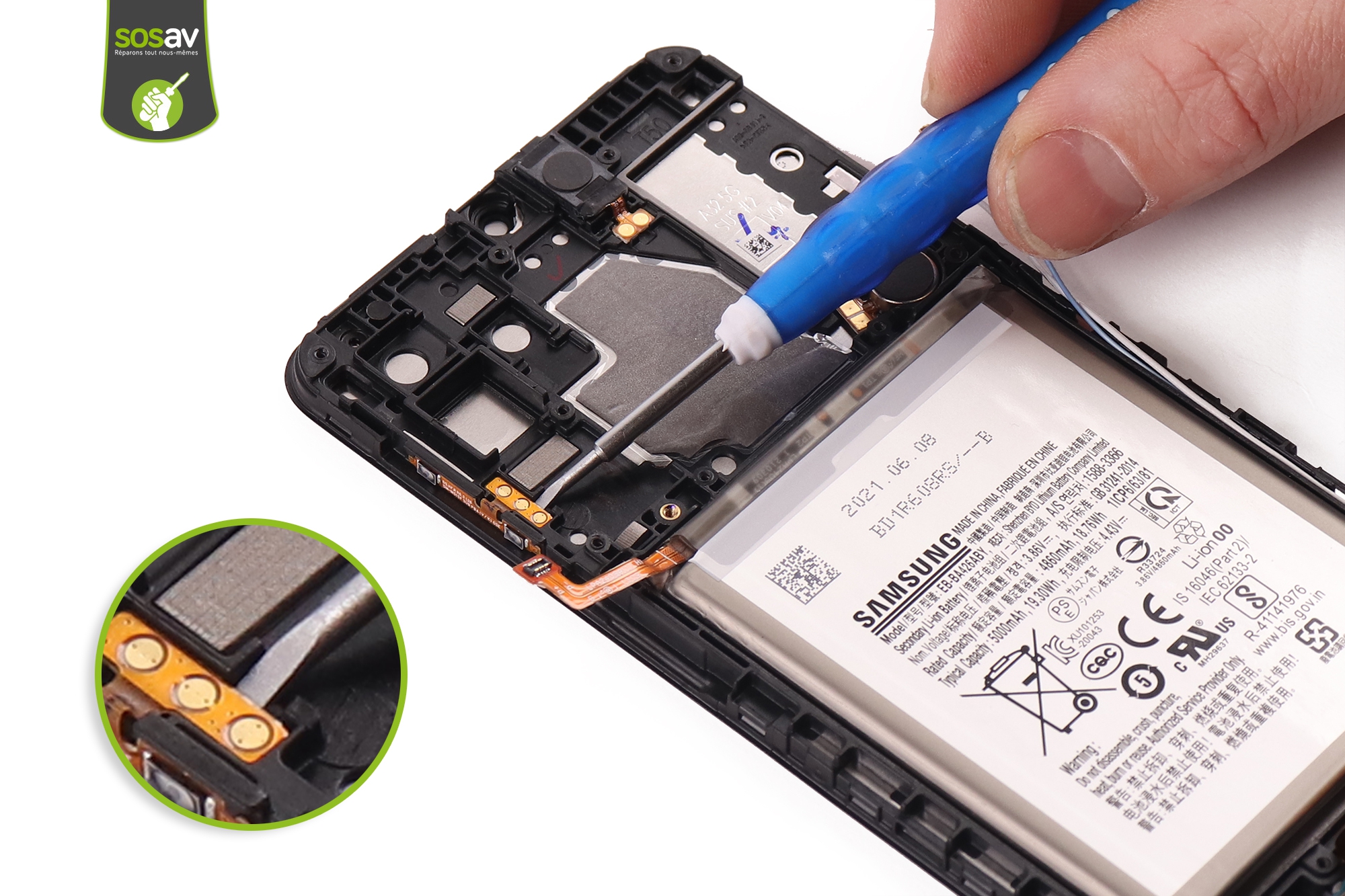

Maintenant déconnectez la nappe des boutons volume.

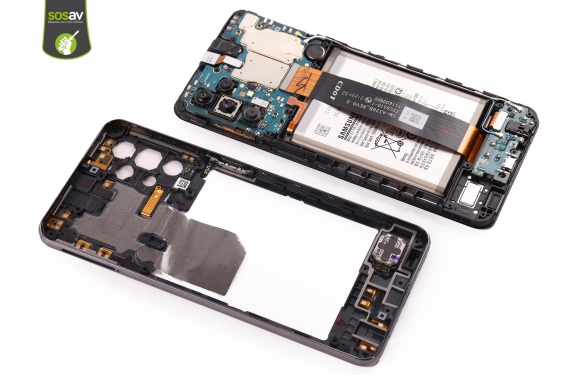

Puis utilisez la spatule iSesamo pour déclipser le châssis externe de l'appareil.

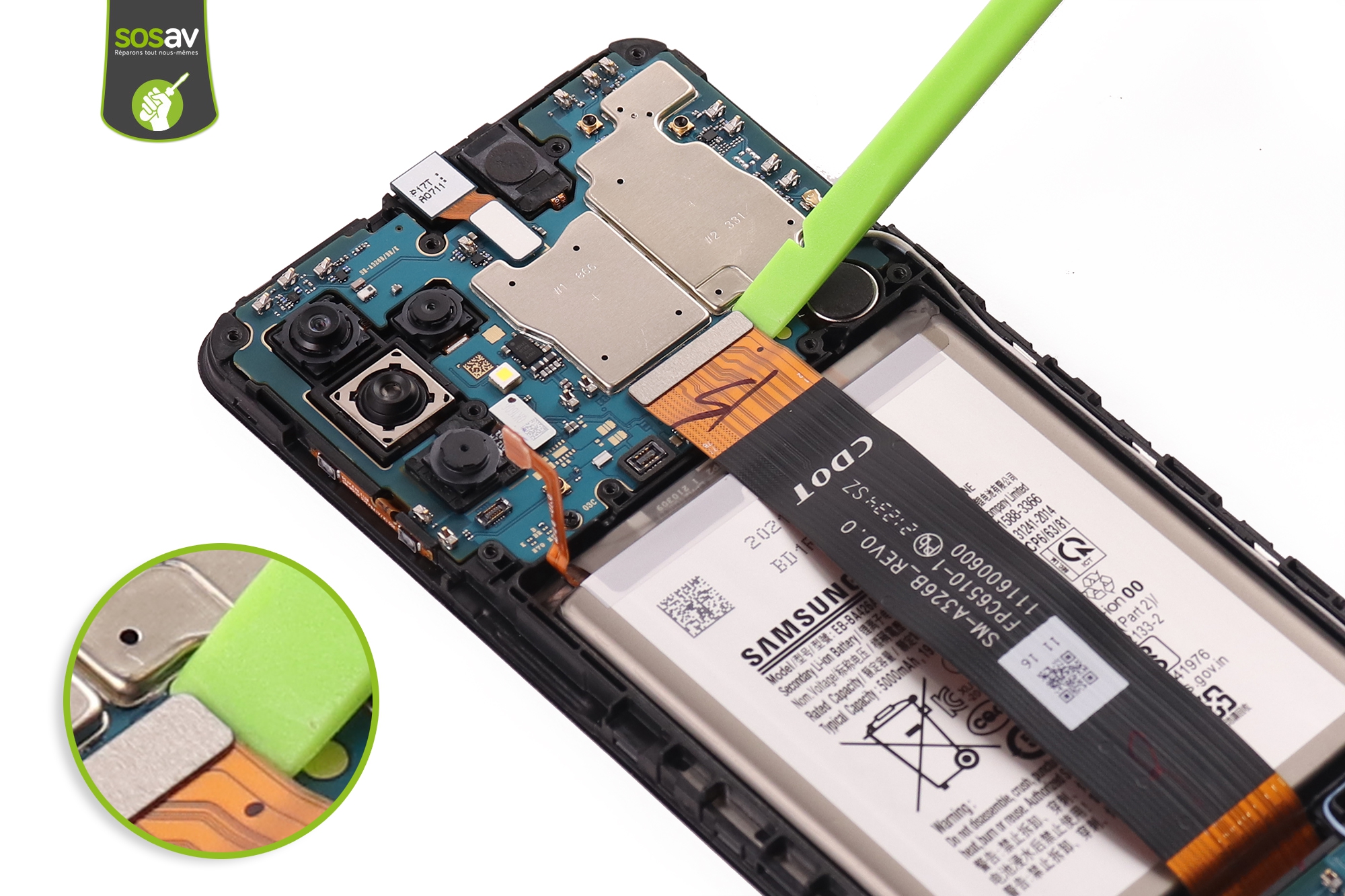

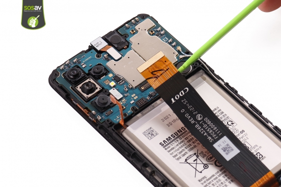

Maintenant avant toute choses, débranchez la batterie de l'appareil.

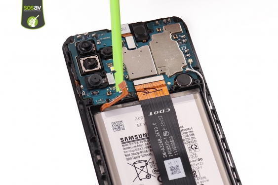

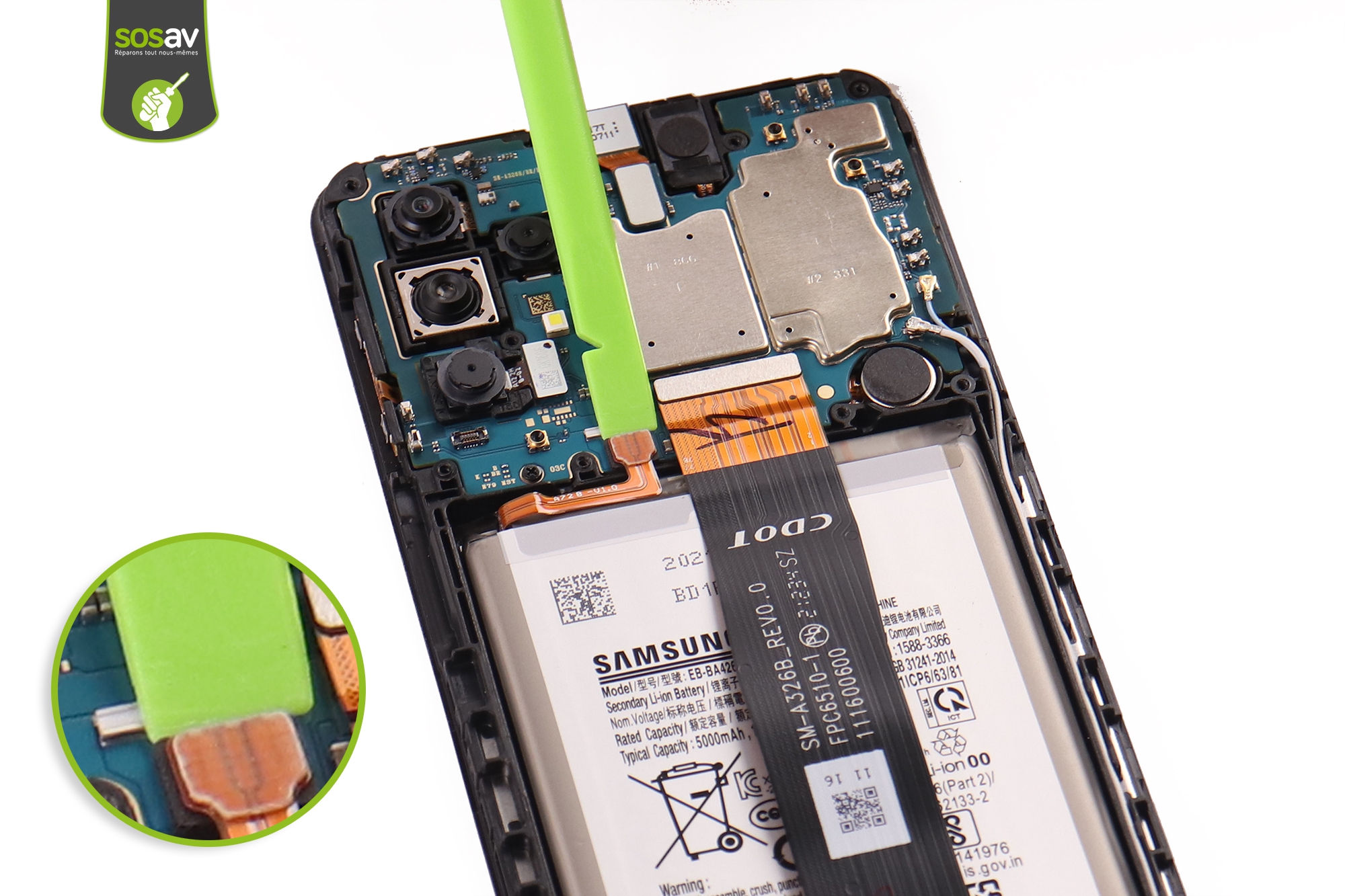

Puis déconnectez la nappe de l'écran.

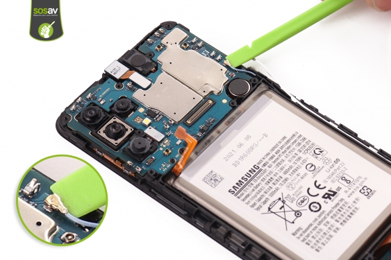

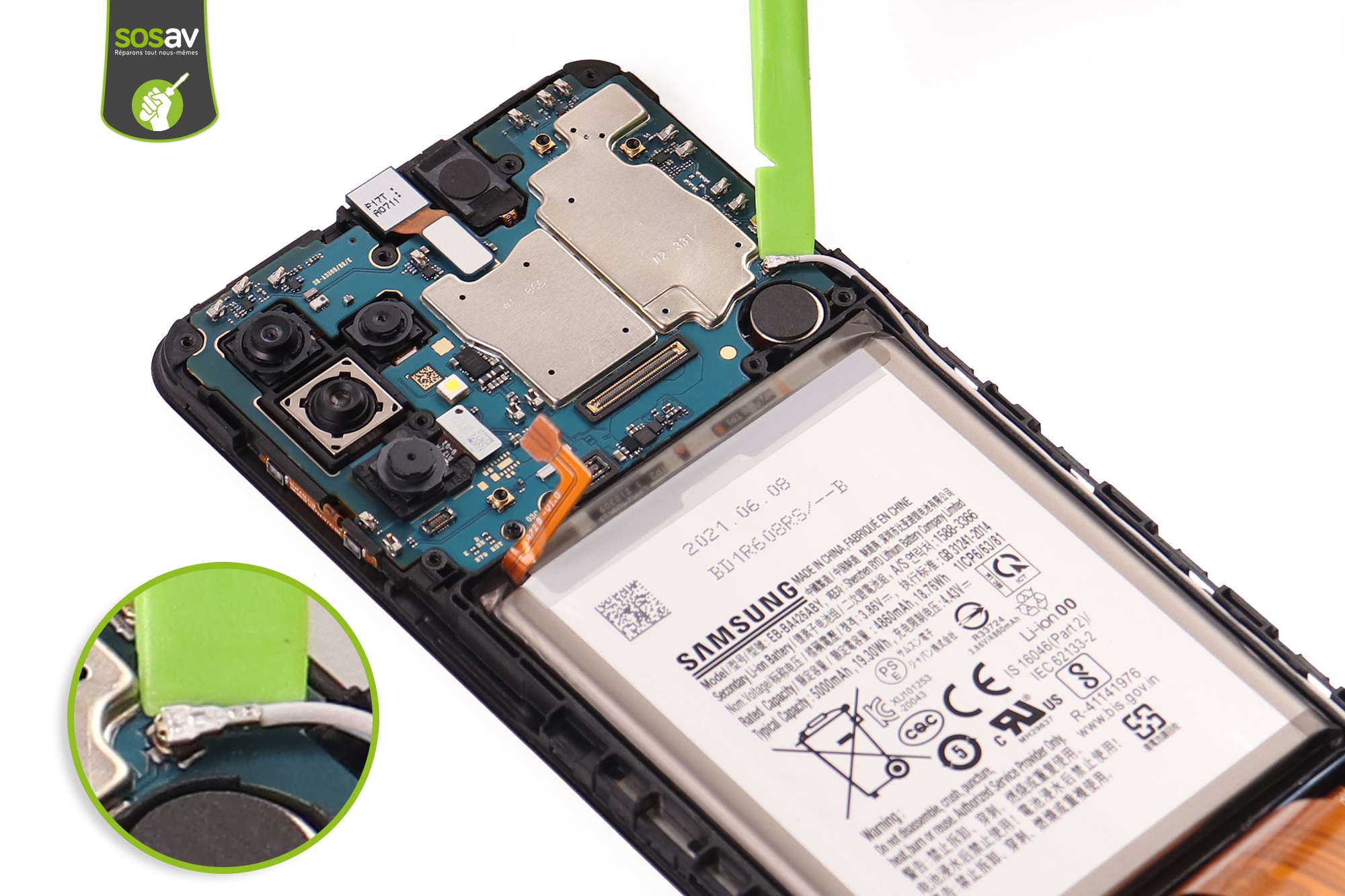

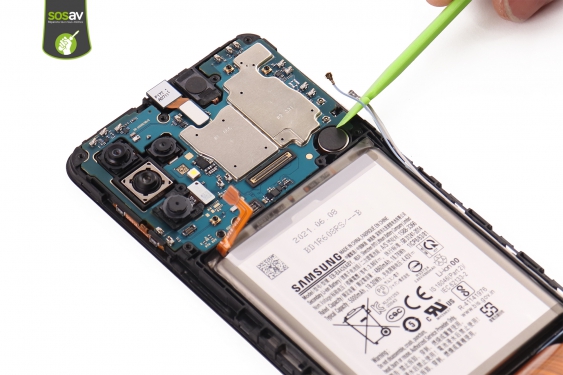

Déconnectez également les 2 câble d'interconnexion bleu et blanc.

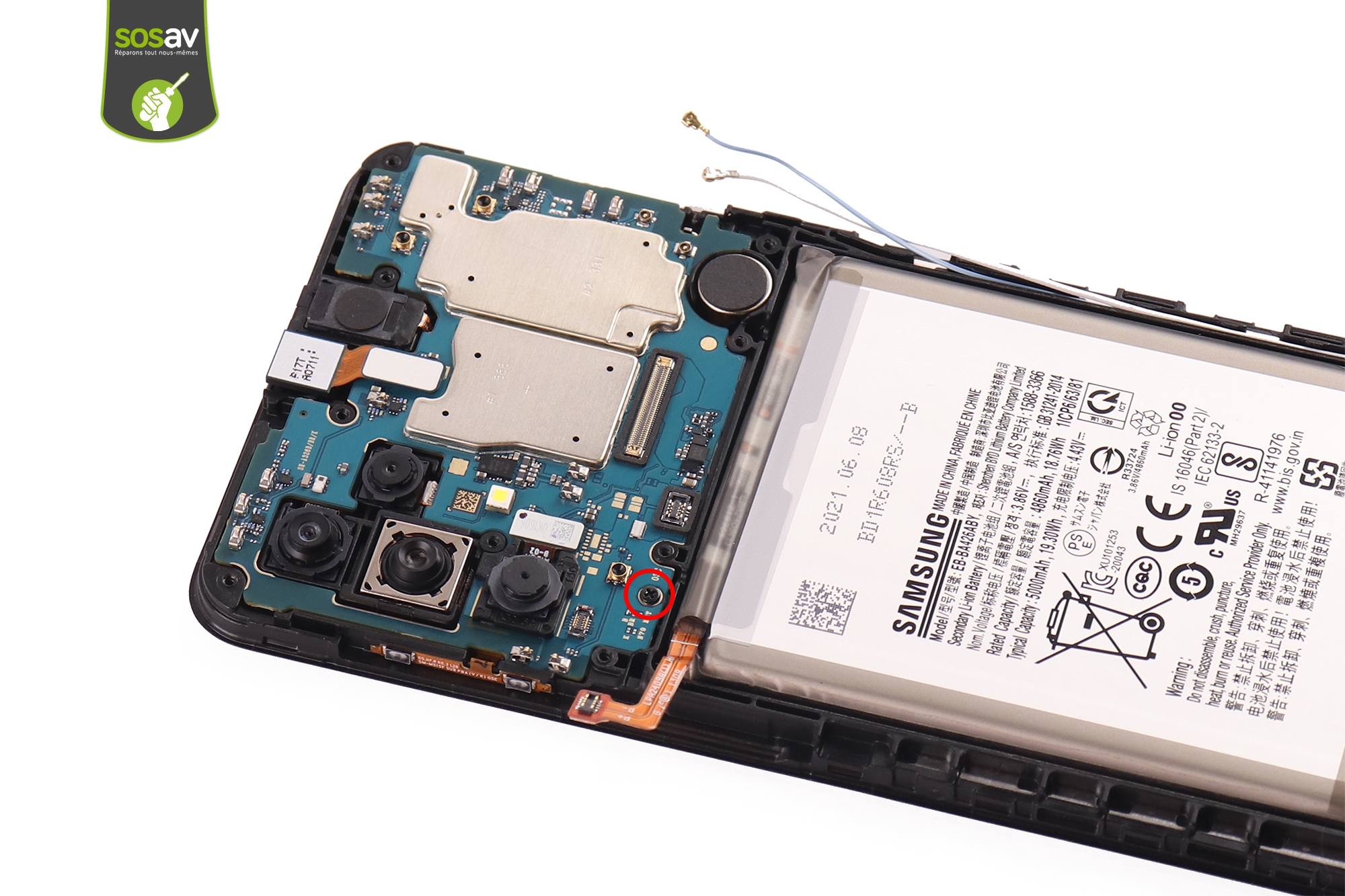

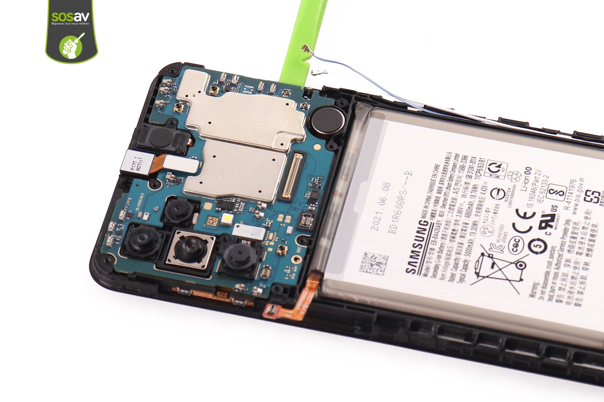

Maintenant retirez la vis cruciforme qui retient la carte mère.

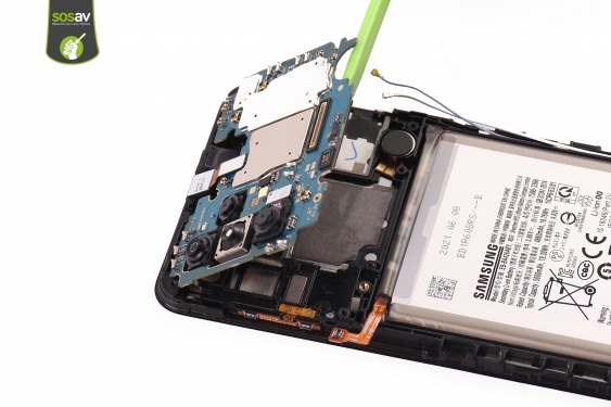

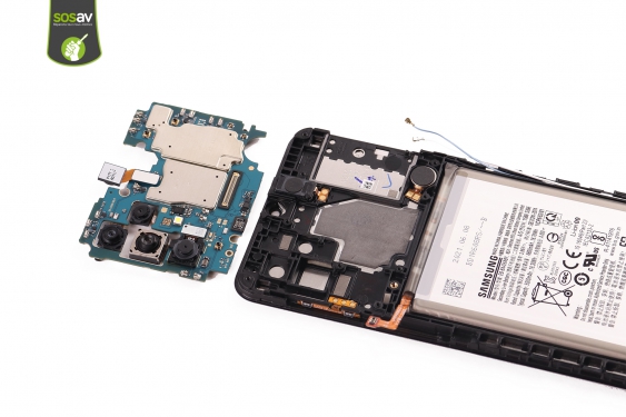

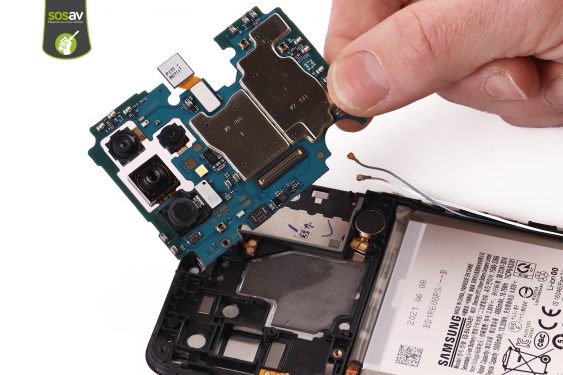

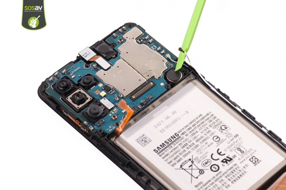

Ensuite soulevez la carte mère à l'aide de la spatule en nylon et retirez là.

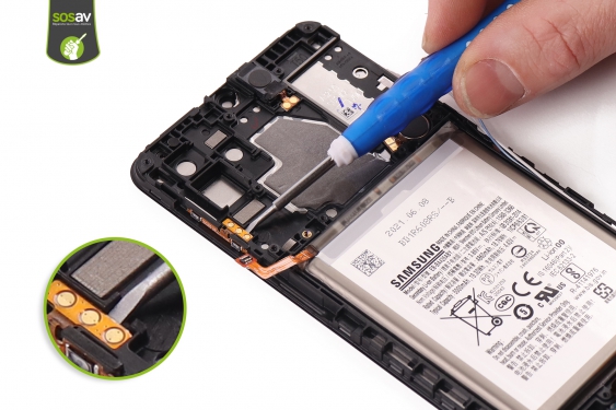

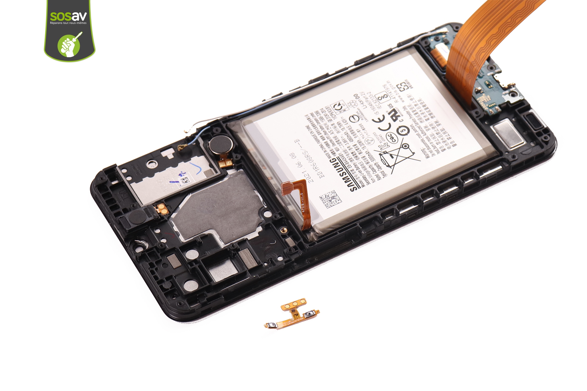

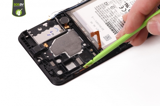

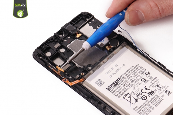

Utilisez dans un premier temps la pointe du tournevis plat pour décoller la nappe des boutons volume.Puis aidez-vous de la spatule en nylon pour la décoller entièrement.

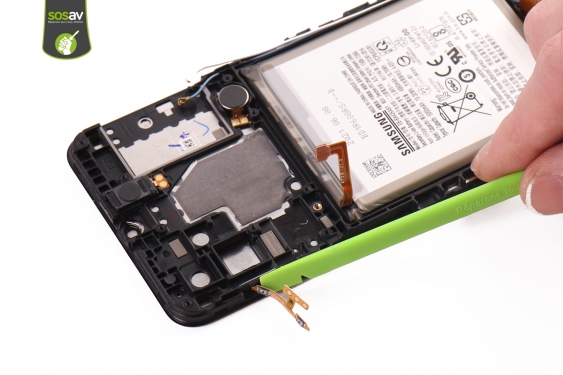

Et voilà, la nappe des boutons volume est démontée, vous pouvez en installer une nouvelle.
