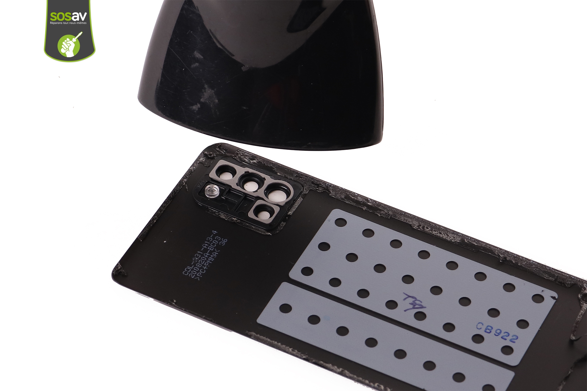

Chauffez 20 à 30 secondes la face arrière avec un sèche-cheveux afin de ramollir la colle qui la retient.Si besoin, n'hésitez pas à répétez l'opération en plusieurs sessions de chauffe !Insérez délicatement une spatule iSesamo pour créer une ouverture. Prenez le relais avec la spatule en nylon pour décoller tout le pourtour et ouvrir délicatement la face arrière.

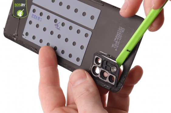

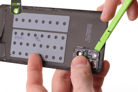

Reprenez le sèche-cheveux pour chauffer une vingaine de secondes la vitre caméra et faciliter son retrait.

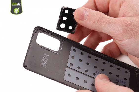

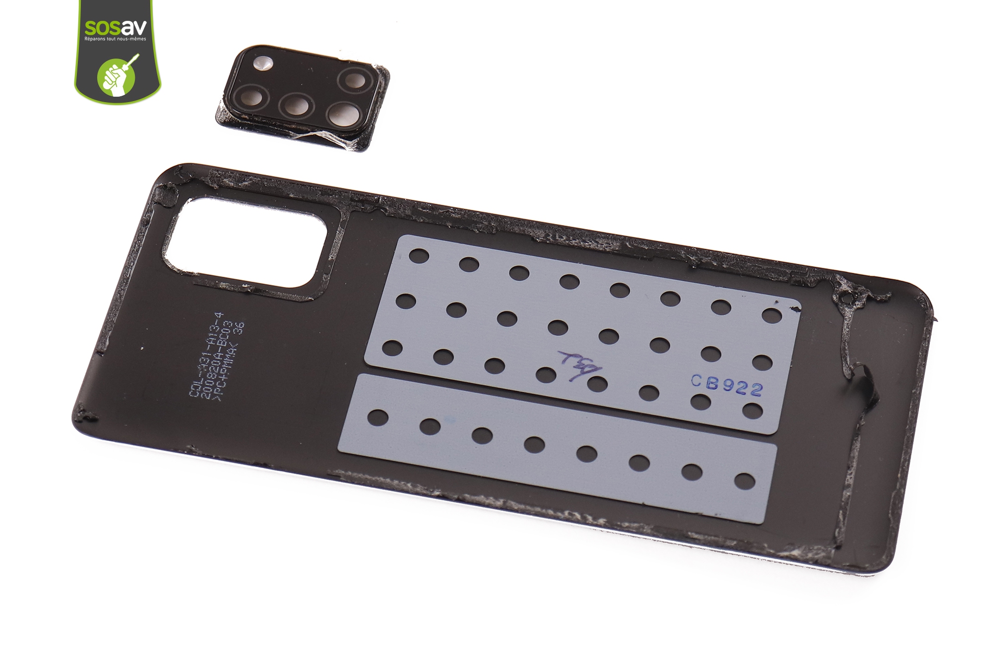

La vitre caméra arrière Galaxy A31 est séparée de la vitre arrière.Si vous devez changez l'une ou l'autre, suivez ce tuto gratuit afin de remettre à neuf votre smartphone !
