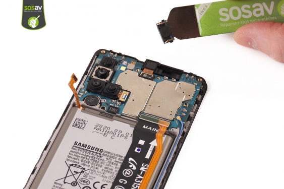

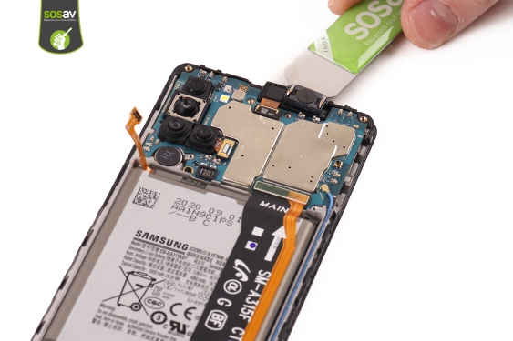

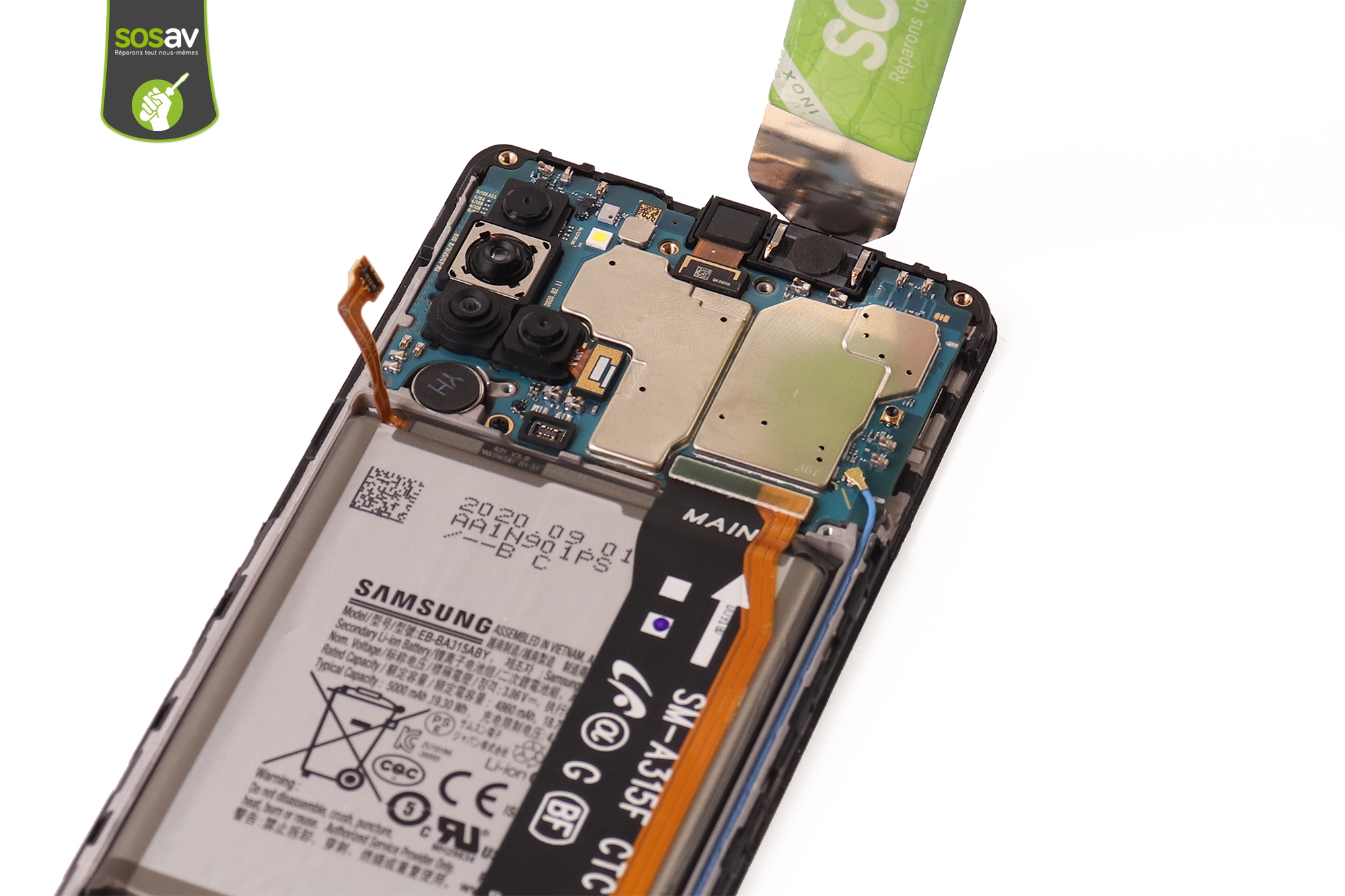

Délogez ensuite délicatement le haut-parleur interne à l'aide de la spatule iSesamo.

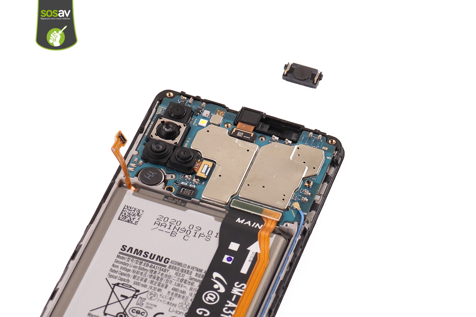

Le haut-parleur interne Galaxy A31 est démonté.En cas de problème de son lors des appels, suivez ce tuto gratuit pout le remplacer facilement !
