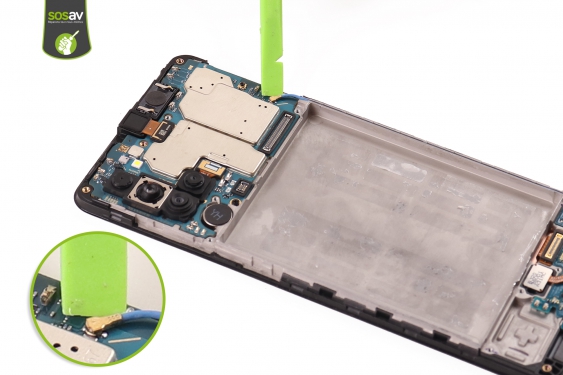

Avant de poursuivre votre réparation Galaxy A1, veillez à bien déconnecter la batterie.
Poursuivez avec la spatule en nylon afin de débrancher la partie basse de la nappe connecteur de charge...... Ainsi que les deux autres connecteurs de la nappe au niveau de la carte mère.
La nappe connecteur de charge est déposée.

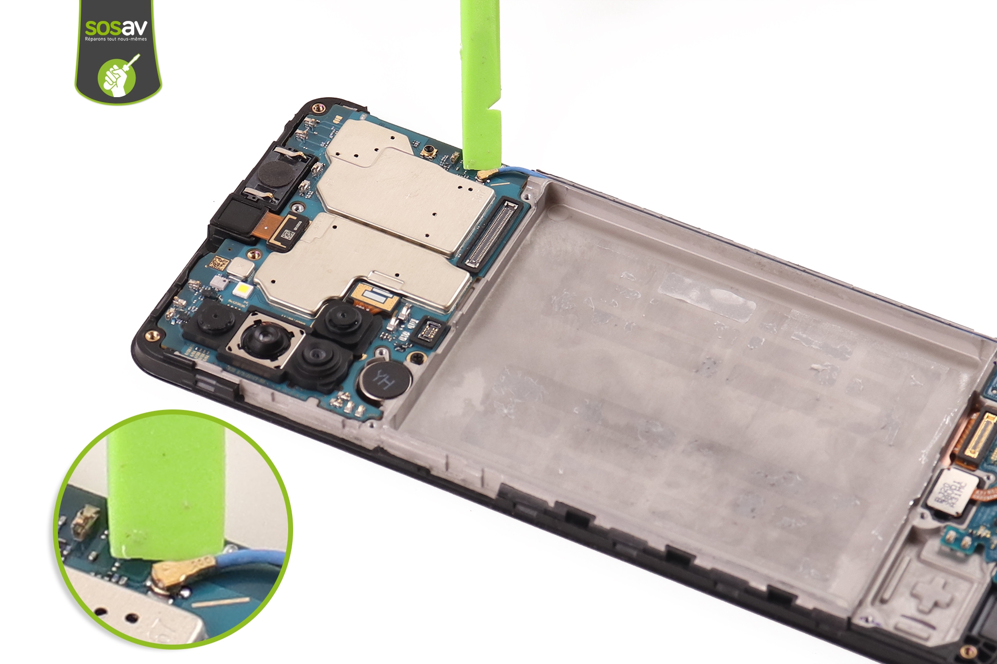

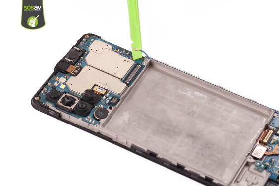

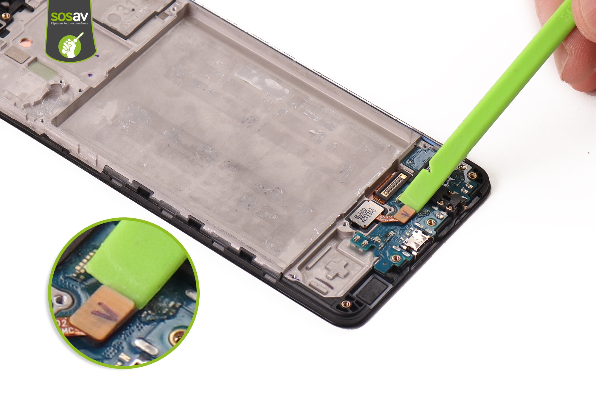

Réutilisez la spatule en nylon pour débrancher le câble d'interconnexion.Dévissez ensuite la vis cruciforme entourée en rouge. (Photo 3)

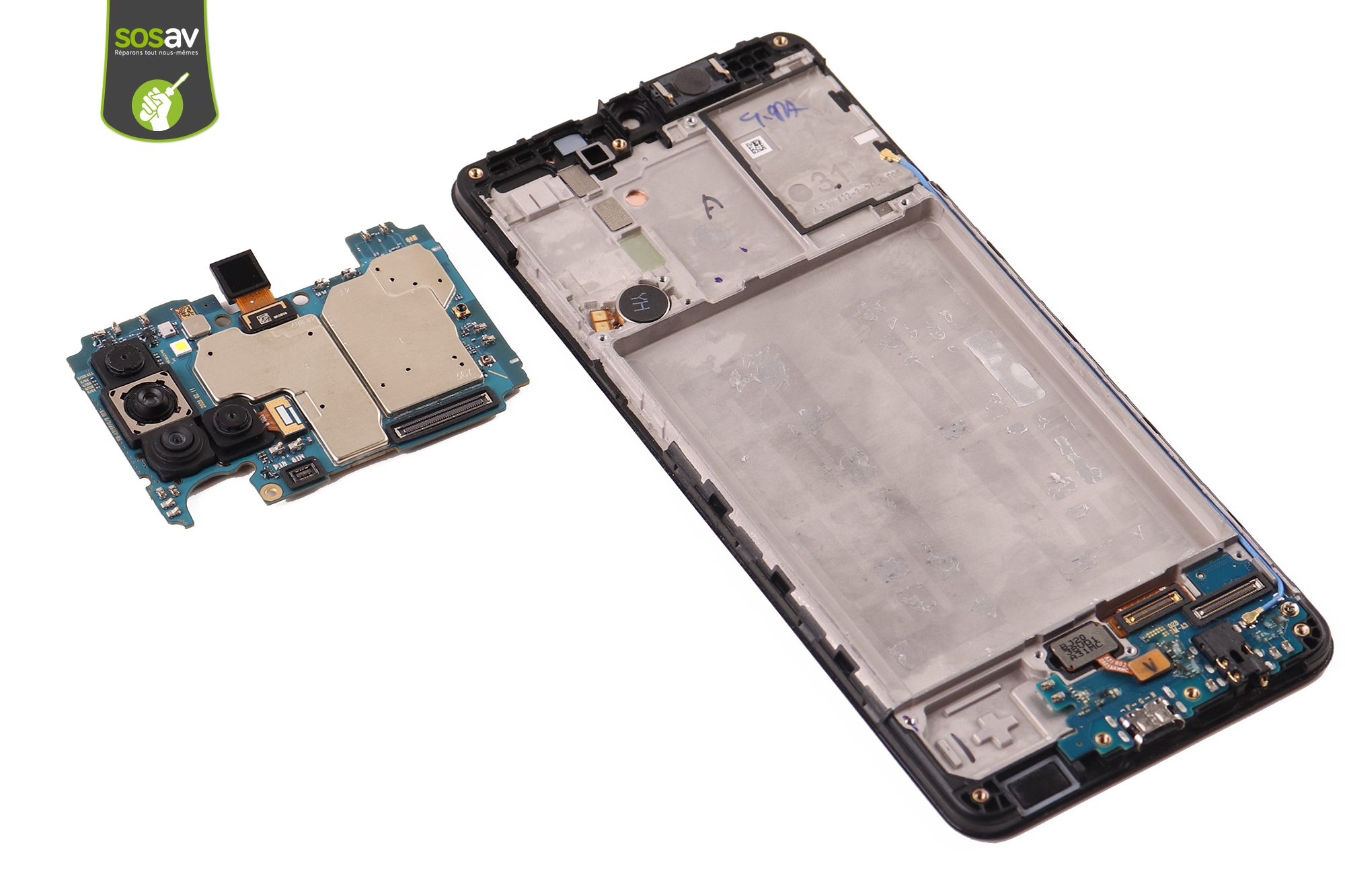

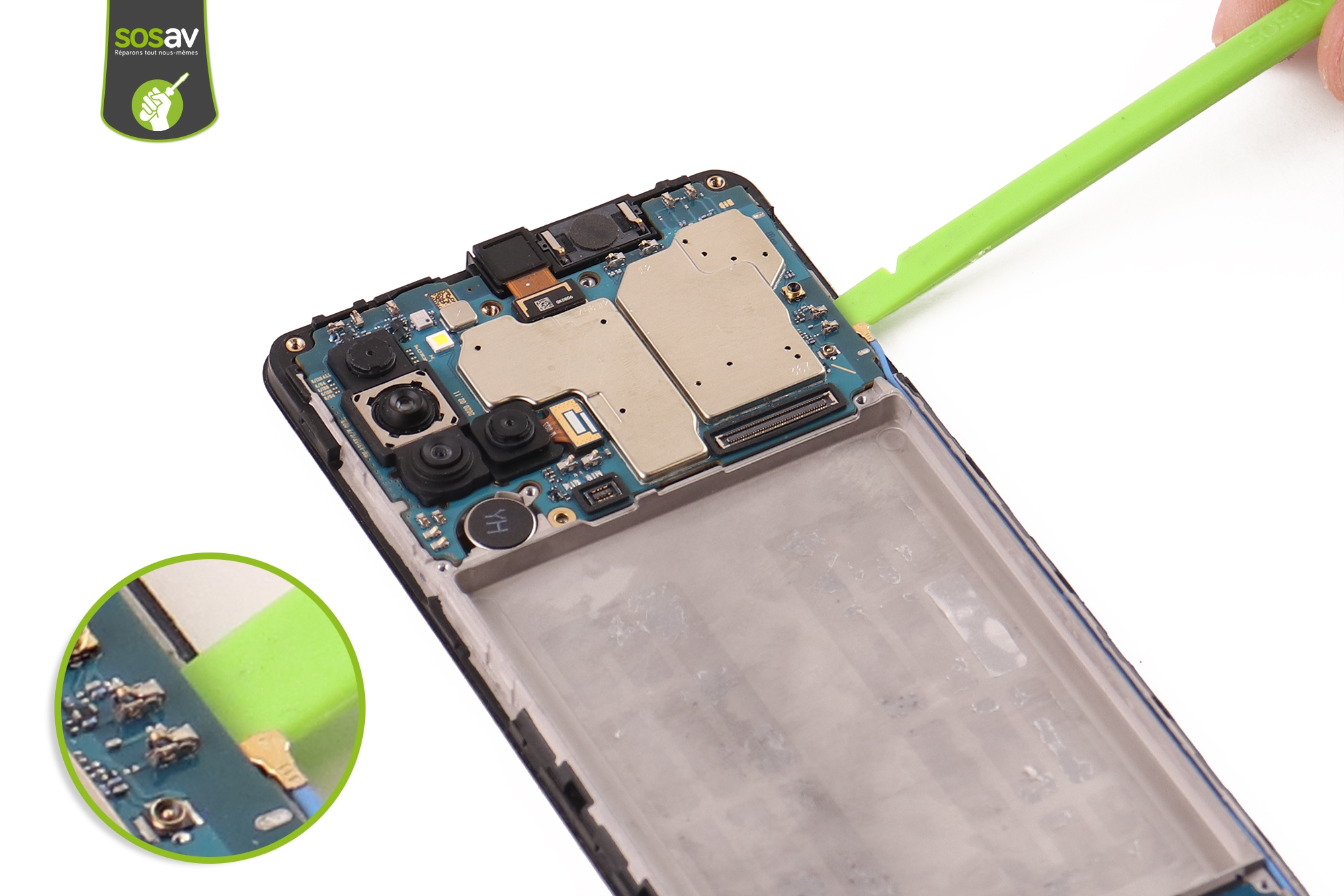

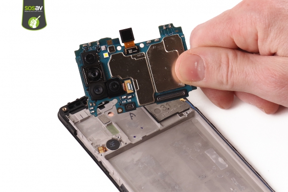

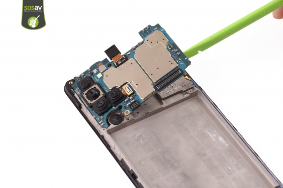

Faites levier avec la spatule en nylon pour sortir doucement la carte mère.
La carte mère Galaxy A31 est sortie et partiellement démontée.

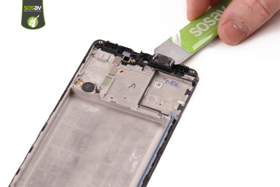

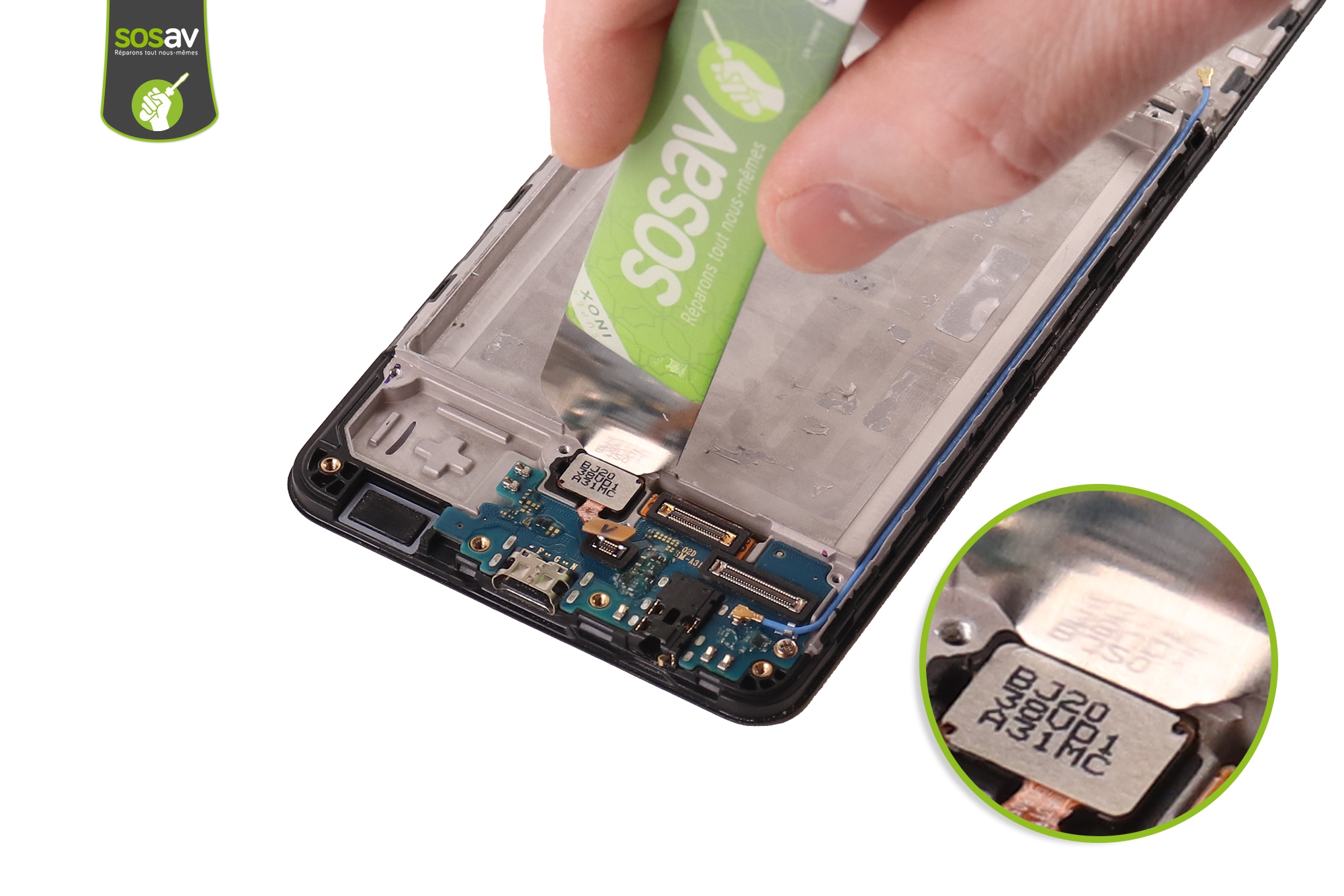

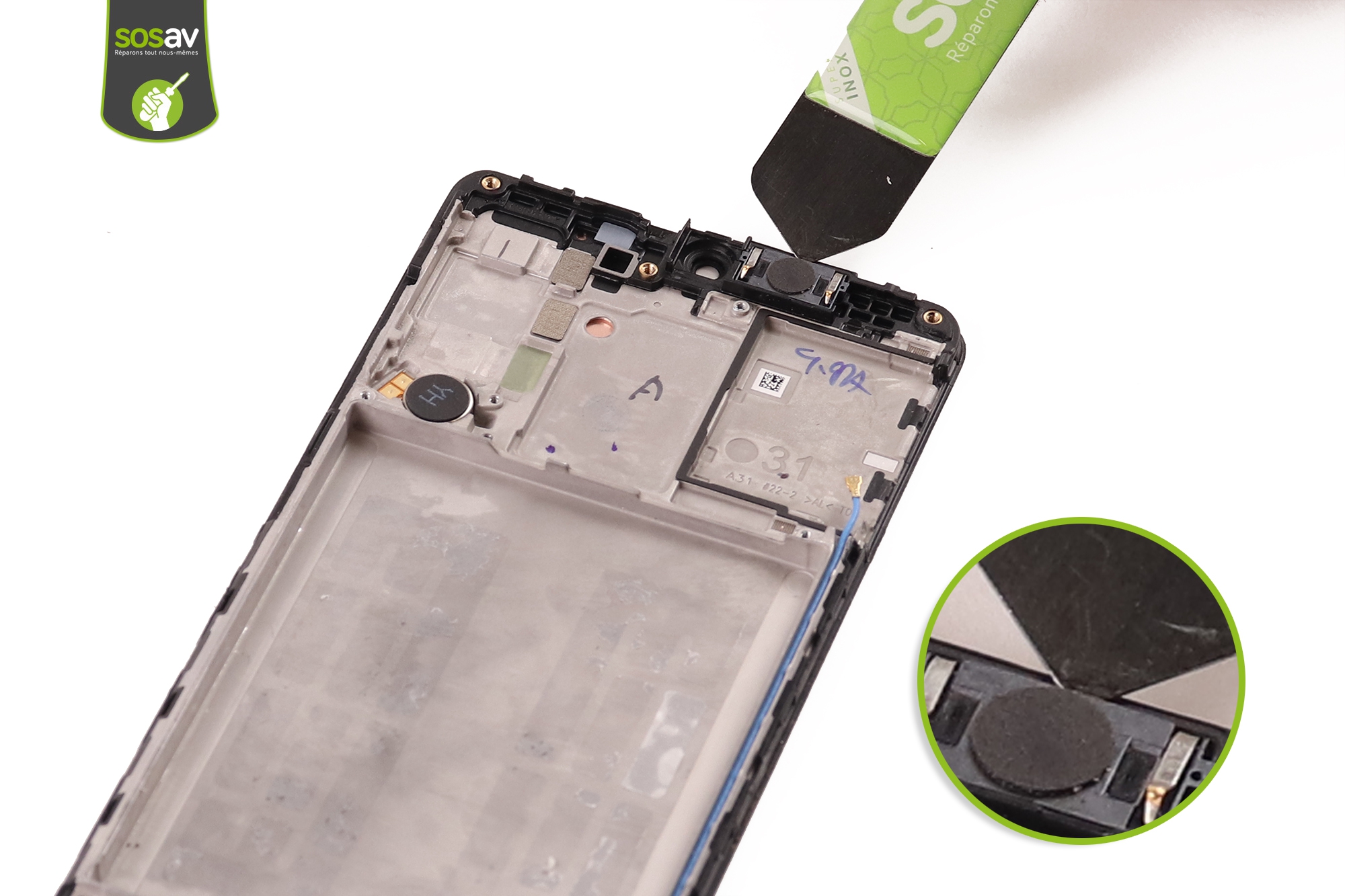

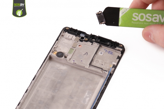

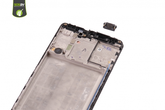

Prenez la iSesamo pour déloger et sortir le haut-parleur interne.

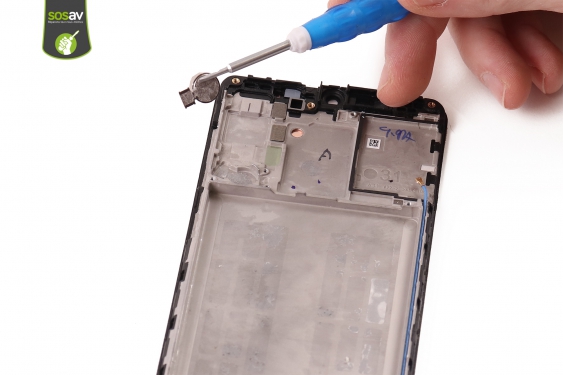

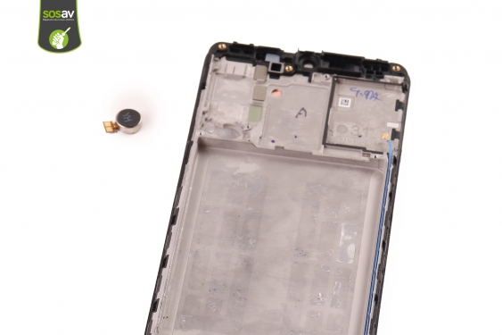

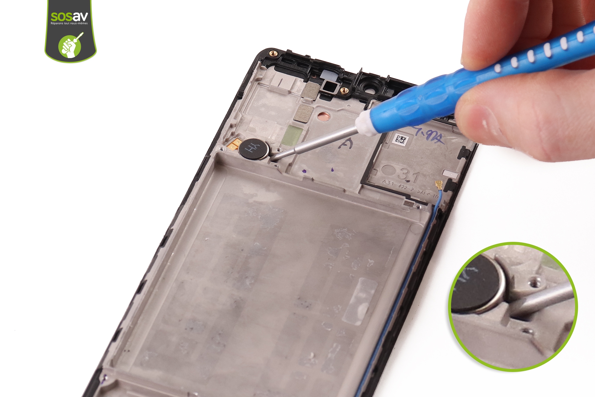

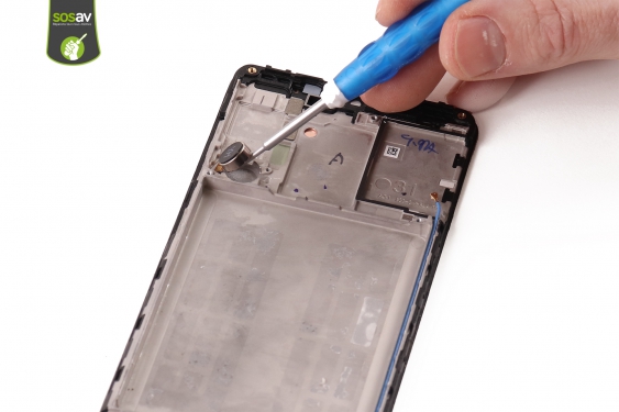

Sortez ensuite le vibreur à l'aide du tourneivs plat.La spatule iSesamo est un peu trop large pour être utilisée ici.

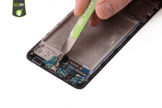

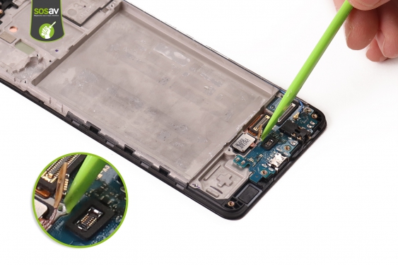

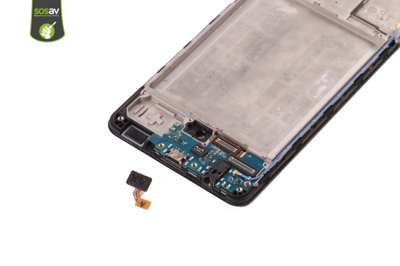

Repassez en bas du téléphone. Commencez par déconnecter la nappe du capteur d'empreinte avec la spatule en nylon.
Puis sortez-le avec la iSesamo.

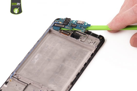

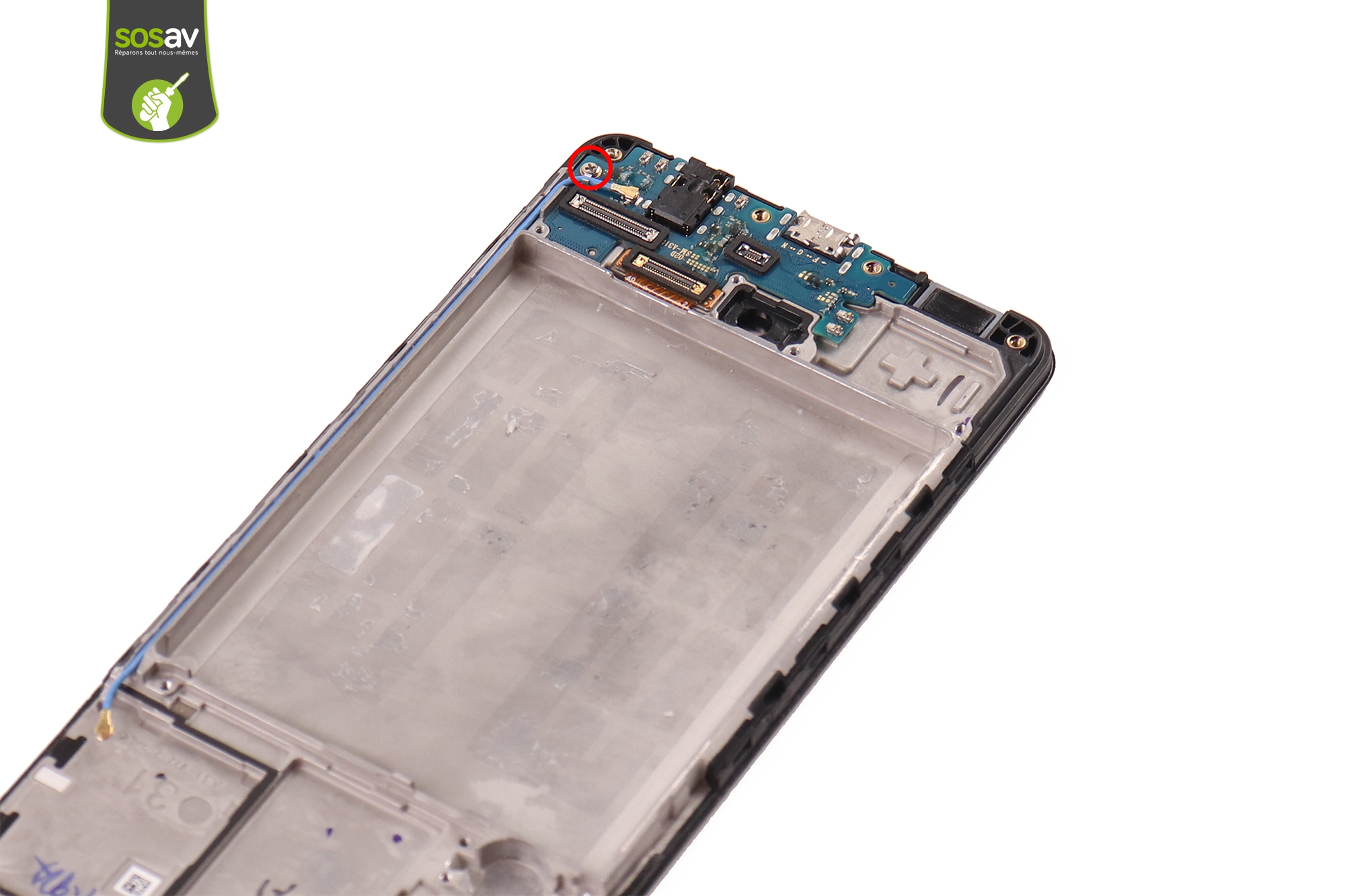

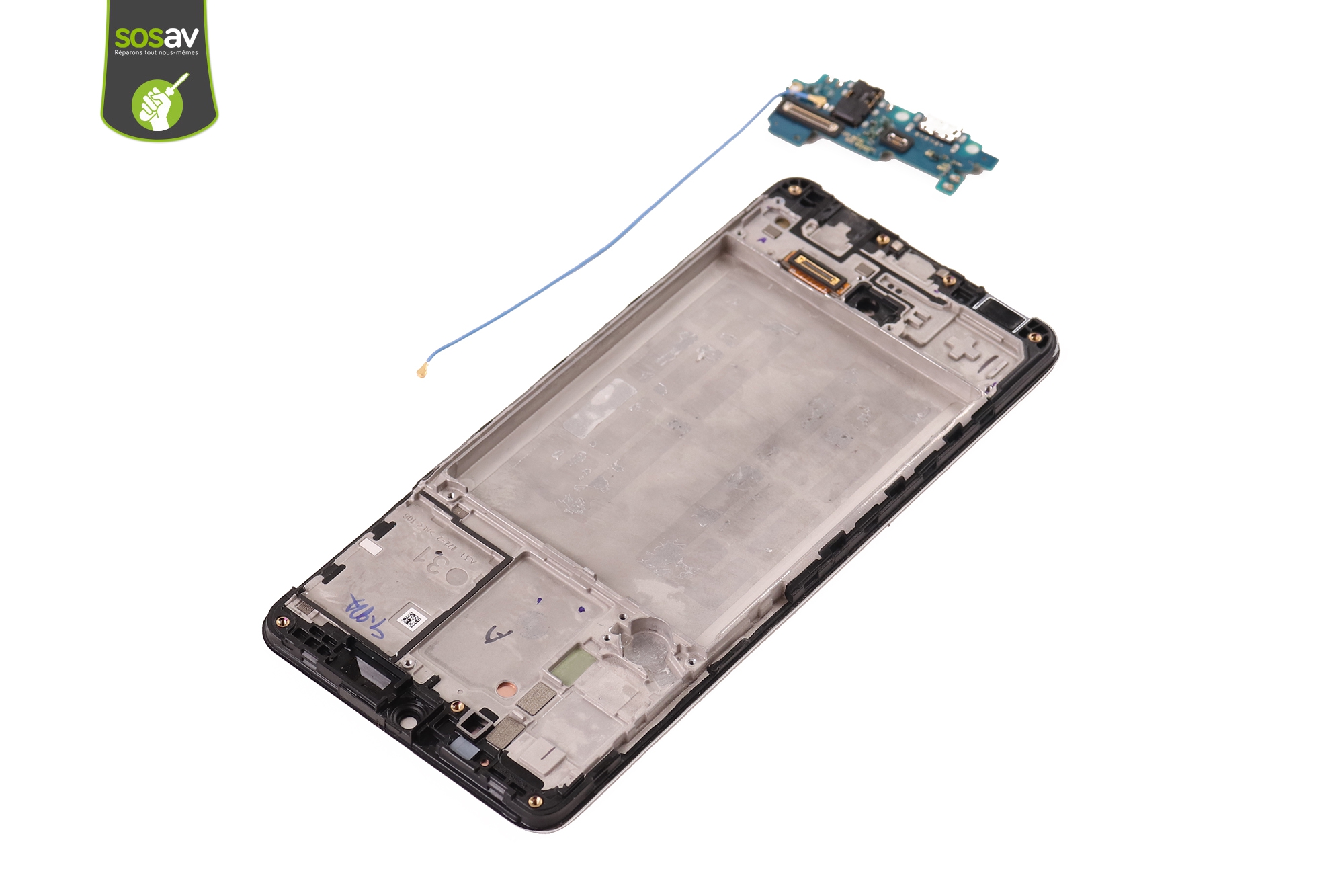

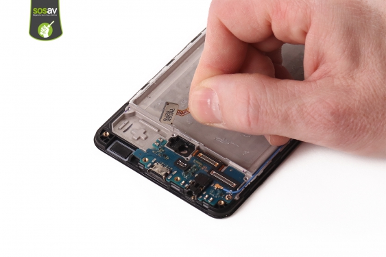

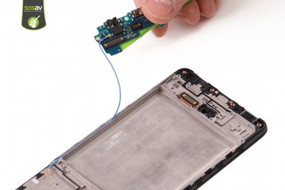

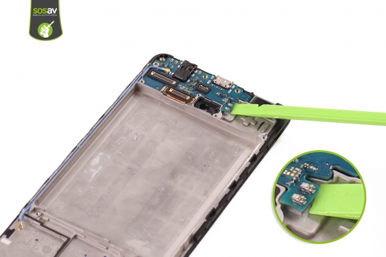

Encore une vis cruciforme à dévisser, entourée en rouge. (Photo 1)Soulevez et sortez ensuite l'ensemble du connecteur de charge à l'aide de la spatule en nylon.Faites attention à bien retirer le câble d'interconnexion le long du châssis écran.
L'écran Galaxy A31 est entièrement démonté.En cas de problème d'affichage ou tactile, suivez ce tuto gratuit pour remplacer un écran cassé.
