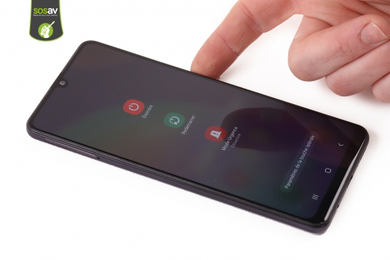

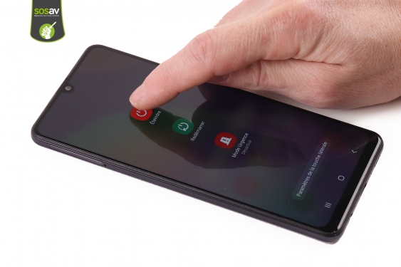

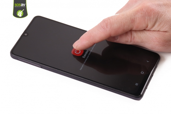

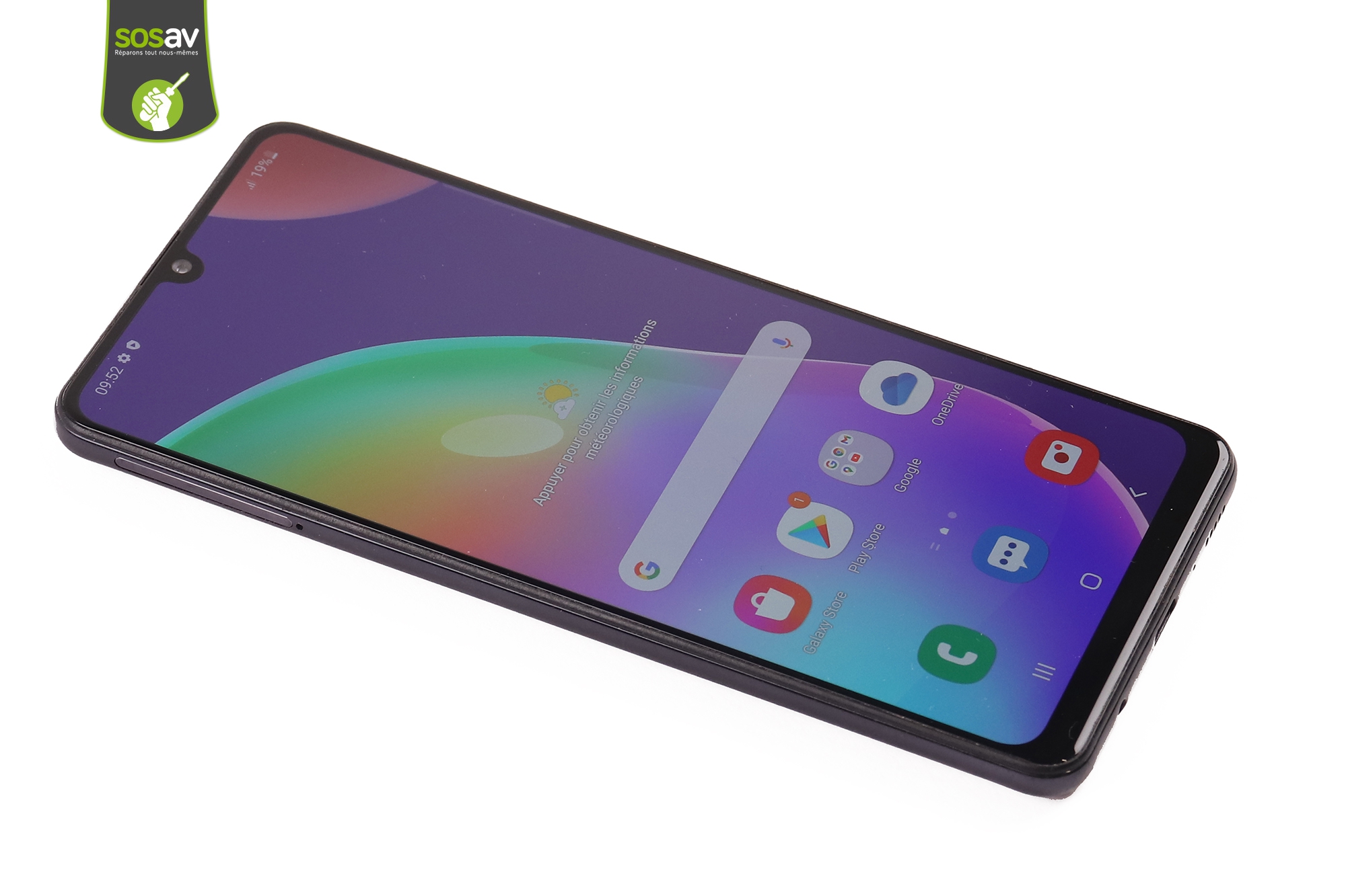

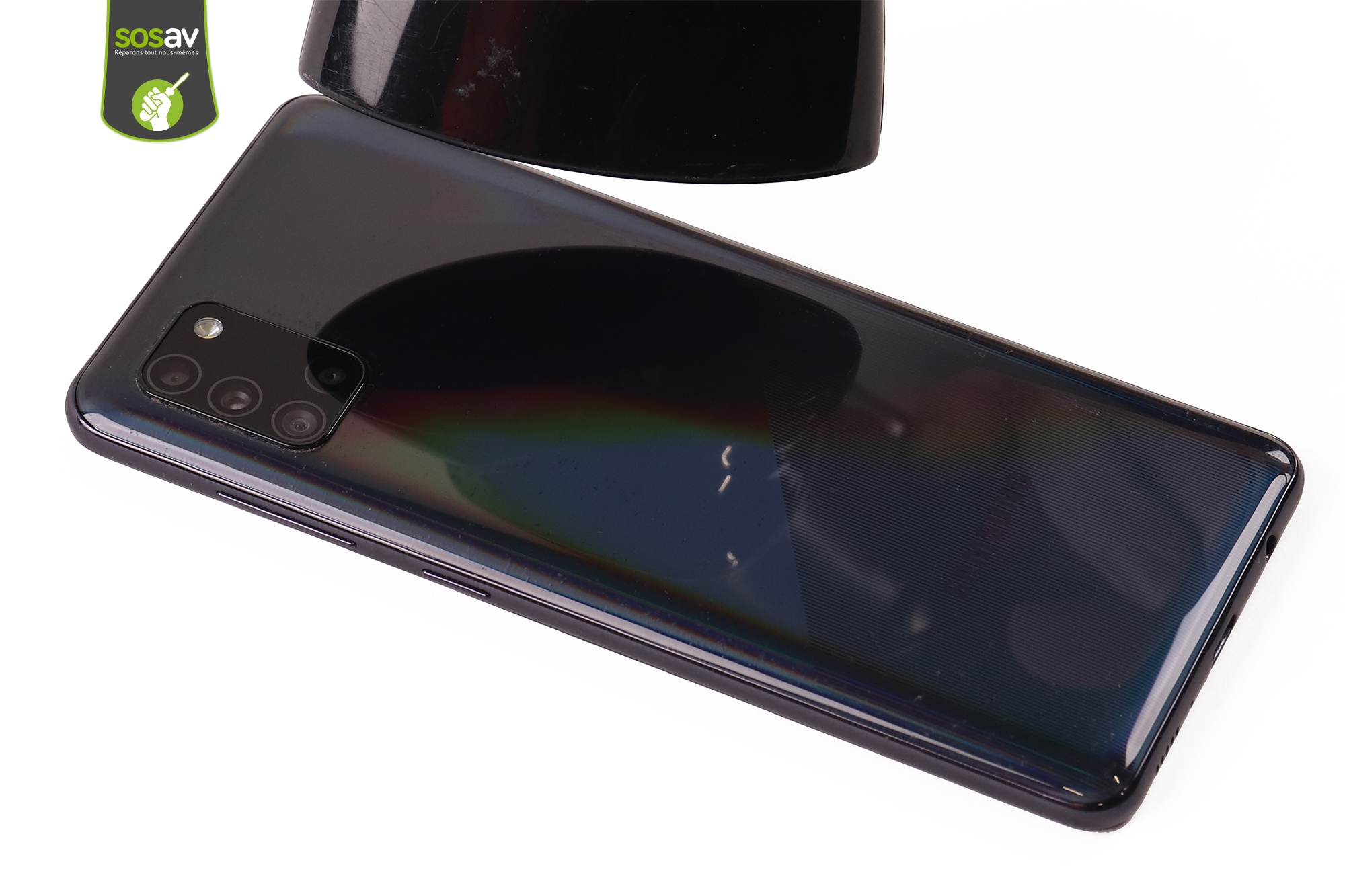

Avant de changer le châssis ou haut-parleur externe Galaxy A31, veuillez éteindre votre téléphone pour des raisons de sécurité évidentes.Pour cela, appuyez sur le bouton On/Off situé sur la tranche droite puis validez par "Eteindre".

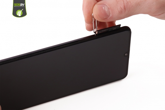

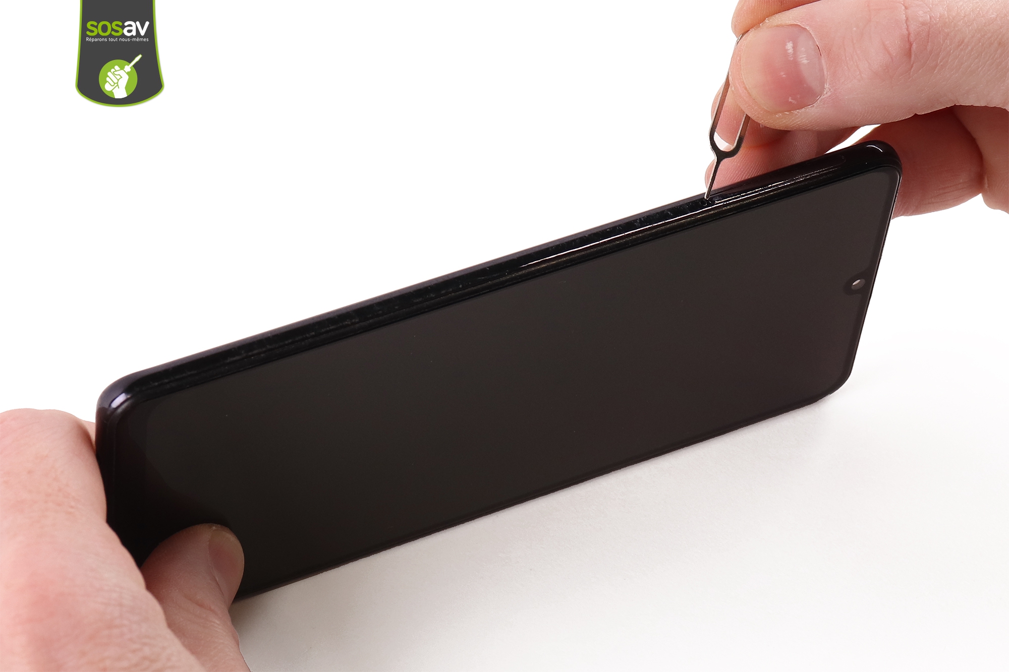

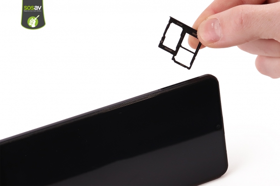

Introduisez l'éjecteur SIM (présent dans la boite du téléphone ou notre kit outils) dans le trou du tiroir SIM se trouvant sur la tranche gauche du Galaxy A31.Le tiroir SIM & SD va s'éjecter de lui-même.

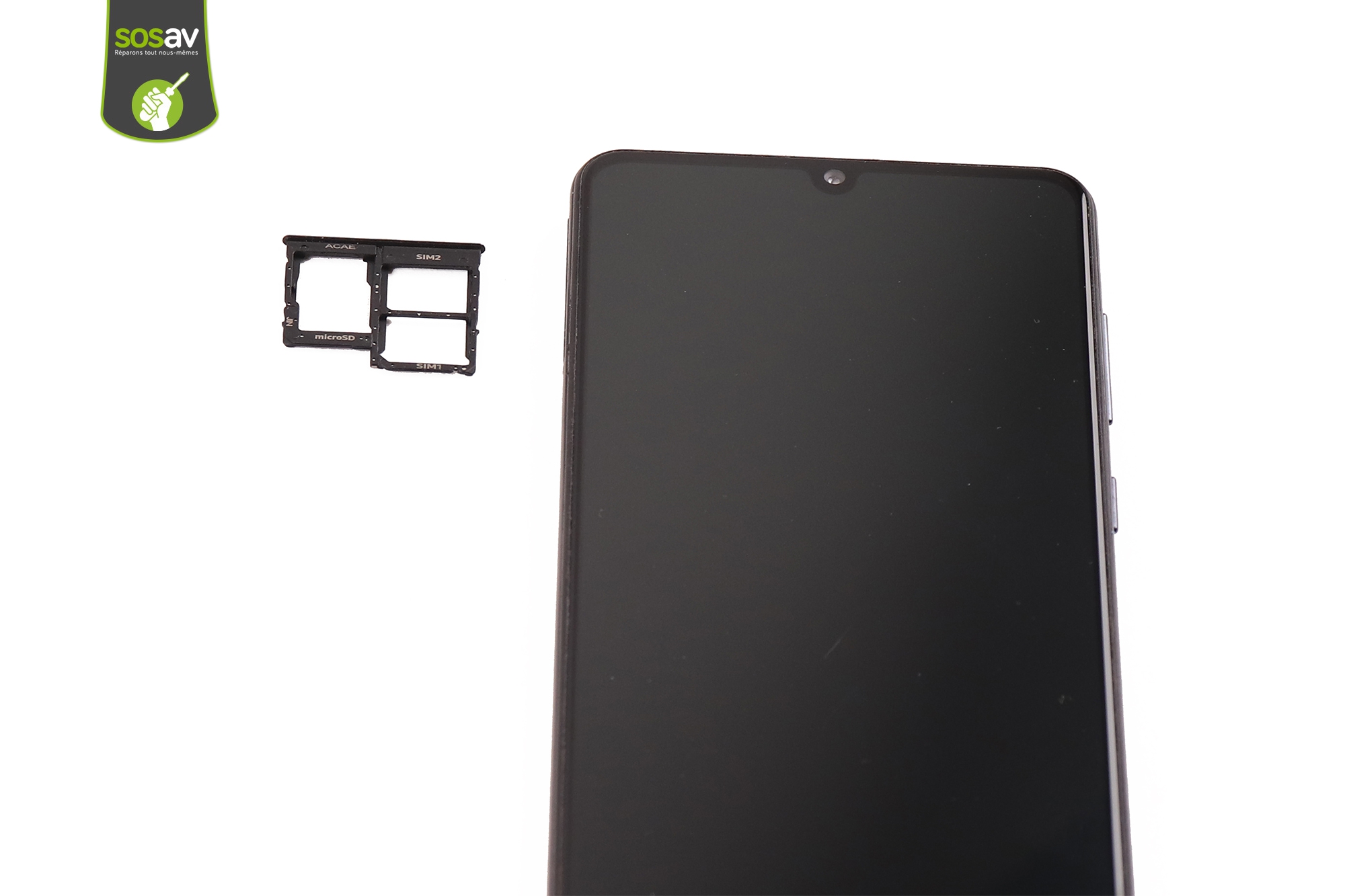

Le tiroir SIM & SD est sorti.

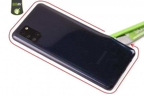

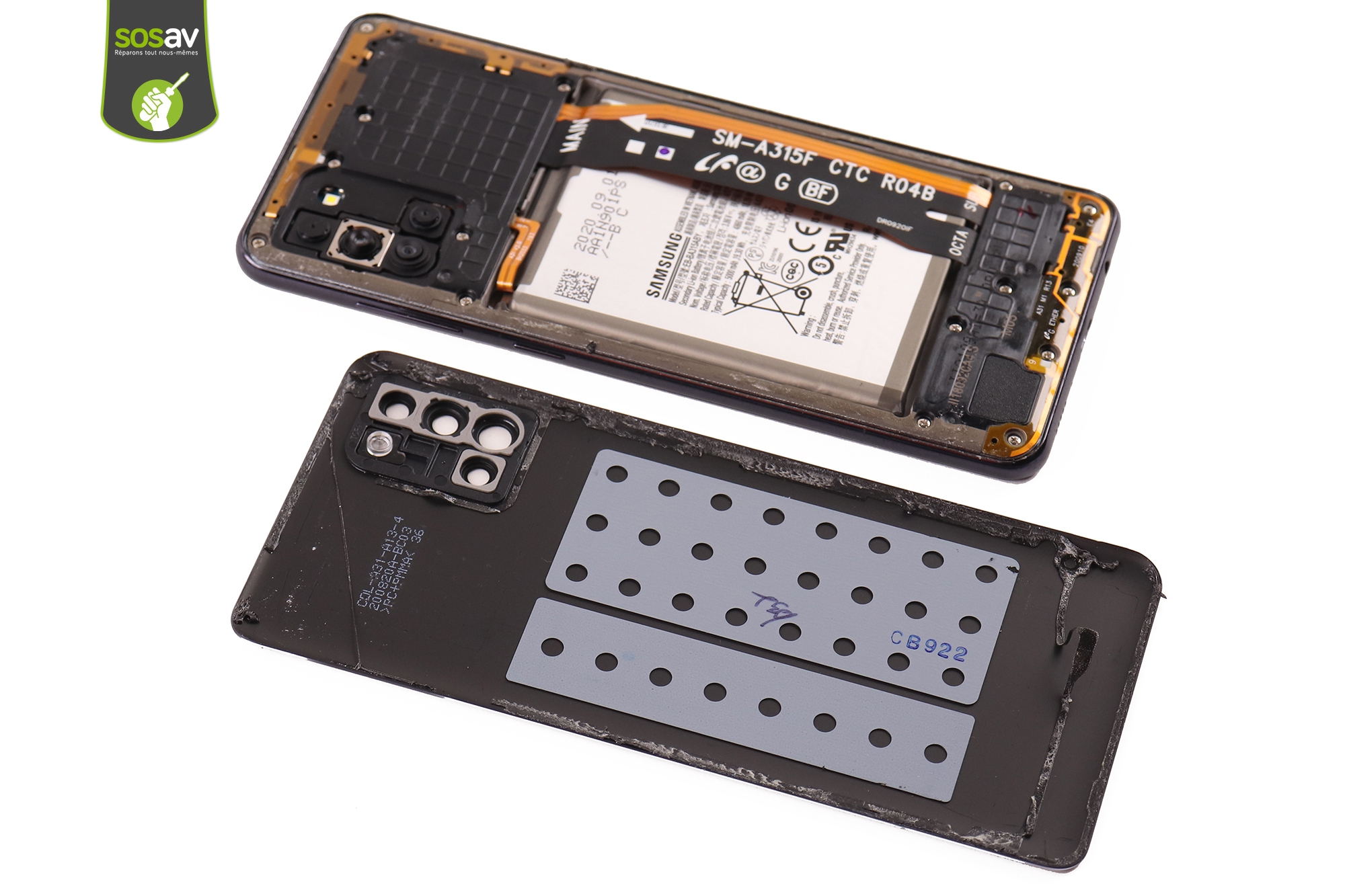

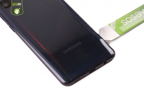

Chauffez 20 à 30 secondes la face arrière avec un sèche-cheveux afin de ramollir la colle qui la retient.Si besoin, n'hésitez pas à répétez l'opération en plusieurs sessions de chauffe !Insérez délicatement une spatule iSesamo pour créer une ouverture. Prenez le relais avec la spatule en nylon pour décoller tout le pourtour et ouvrir délicatement la face arrière.

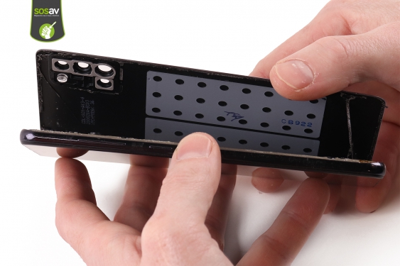

La face arrière Galaxy A1 est ouverte et partiellement démontée.

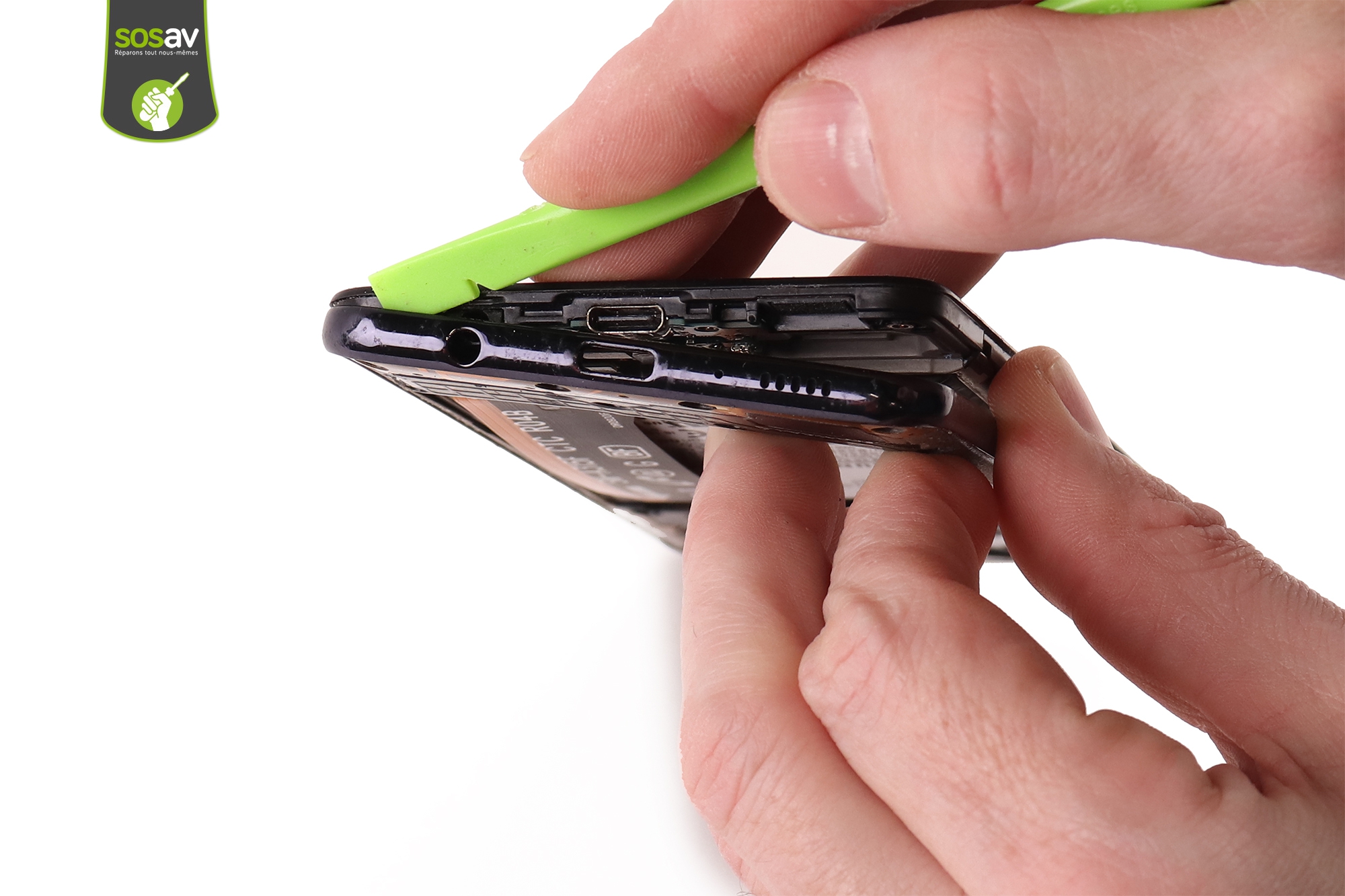

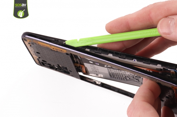

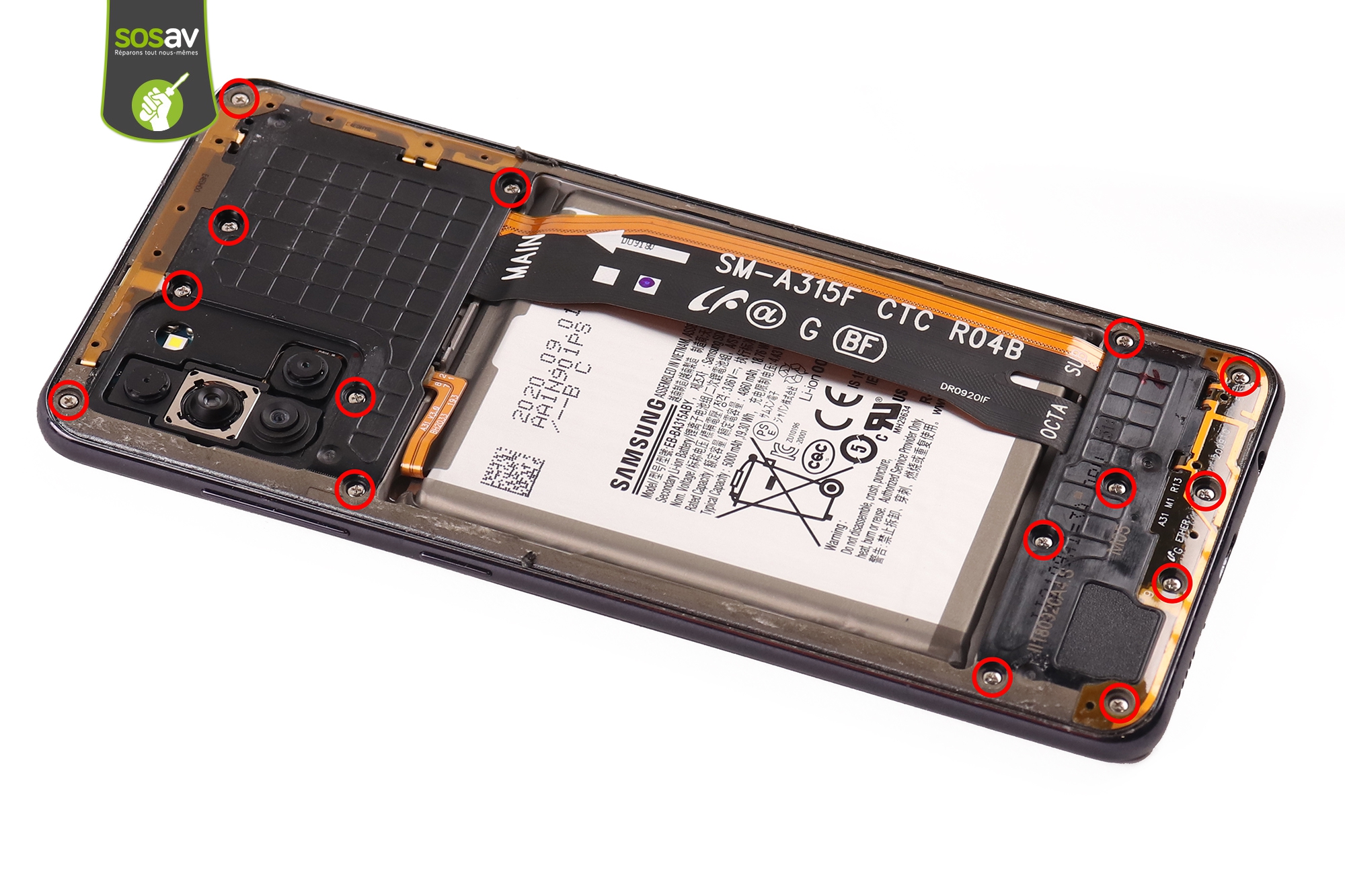

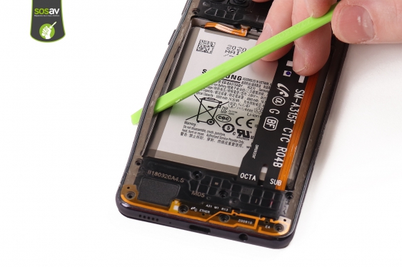

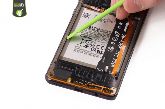

Dévissez les 15 vis cruciformes entoruées en rouge. (Photo 1)Commencez ensutie à déclipser le premier côté du châssis à l'aide de la spatule en nylon.

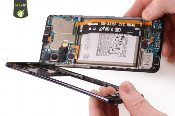

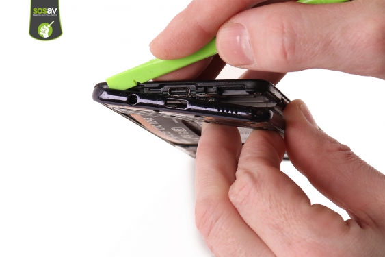

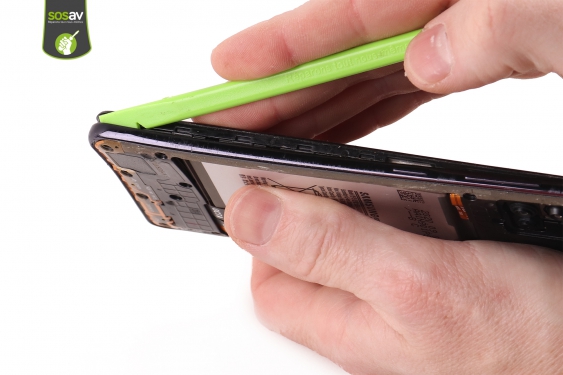

Poursuivez en déclipsant les autres côtés du châssis afin de le séparer.

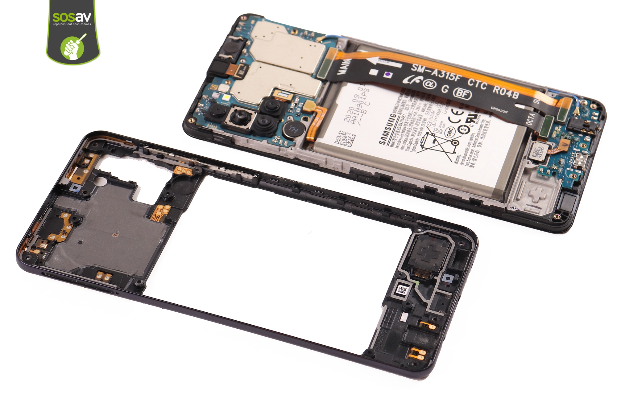

Le châssis interne Galaxy A31 est séparé et partiellement démonté.

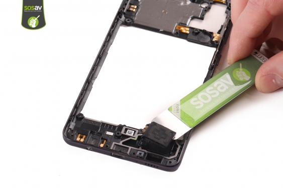

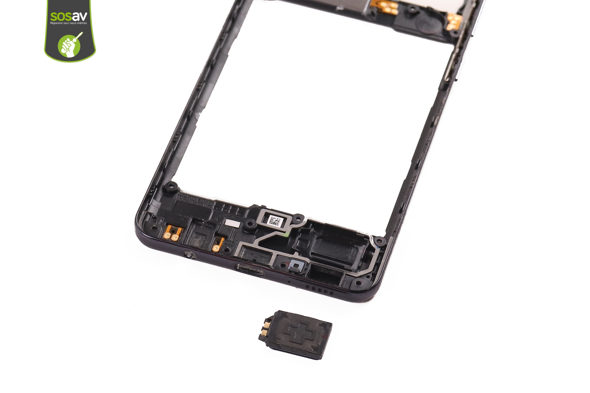

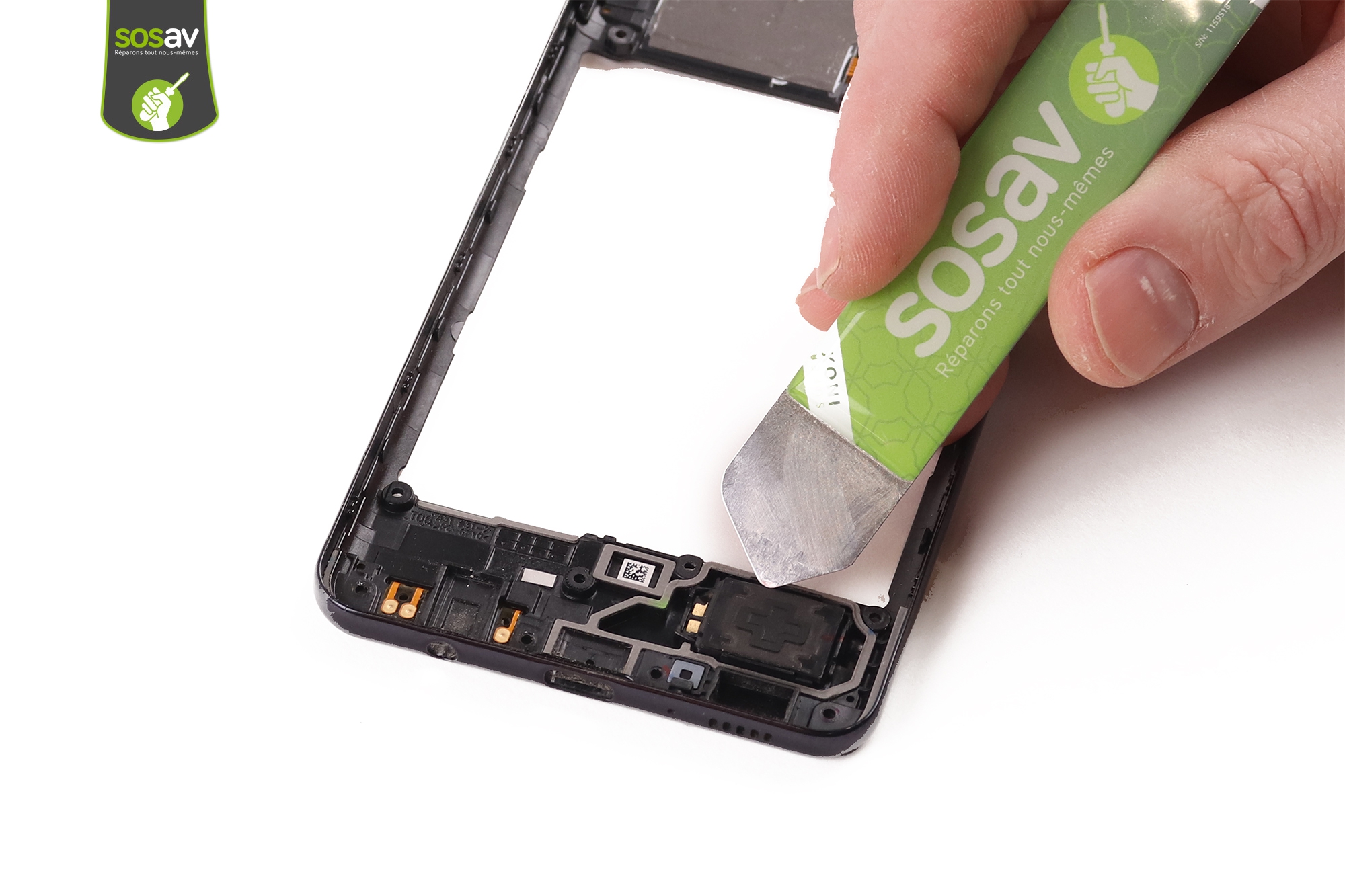

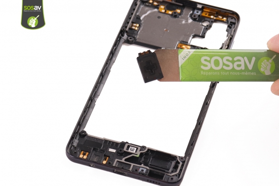

Servez-vous de la spatule iSesamo pour sortir le haut-parleur externe.
Le haut-parleur externe Galaxy A31 est déposé et séparé du châssis interne.Suivez ce tuto gratuit afin de changer le châssis cassé ou le haut-parleur en cas de problème de son.
