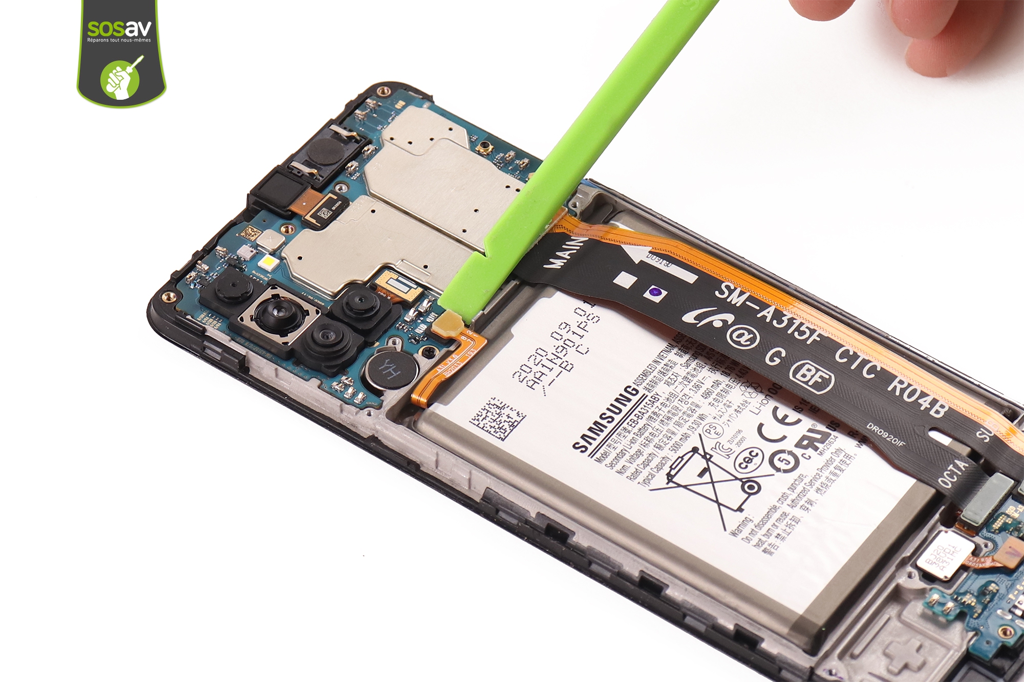

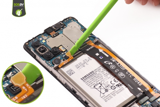

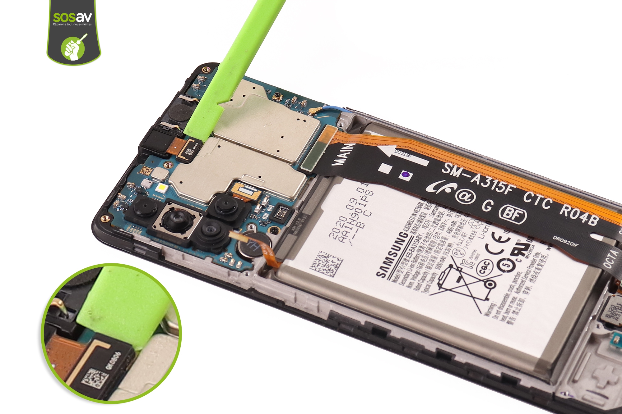

Avant de poursuivre votre réparation Galaxy A1, veillez à bien déconnecter la batterie par sécurité.Cela évite les éventuels courts-circuits lors de la réparation Galaxy A31 !

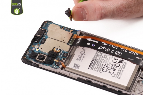

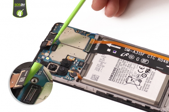

Enfin, déconnectez et sortez la caméra avant.

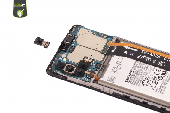

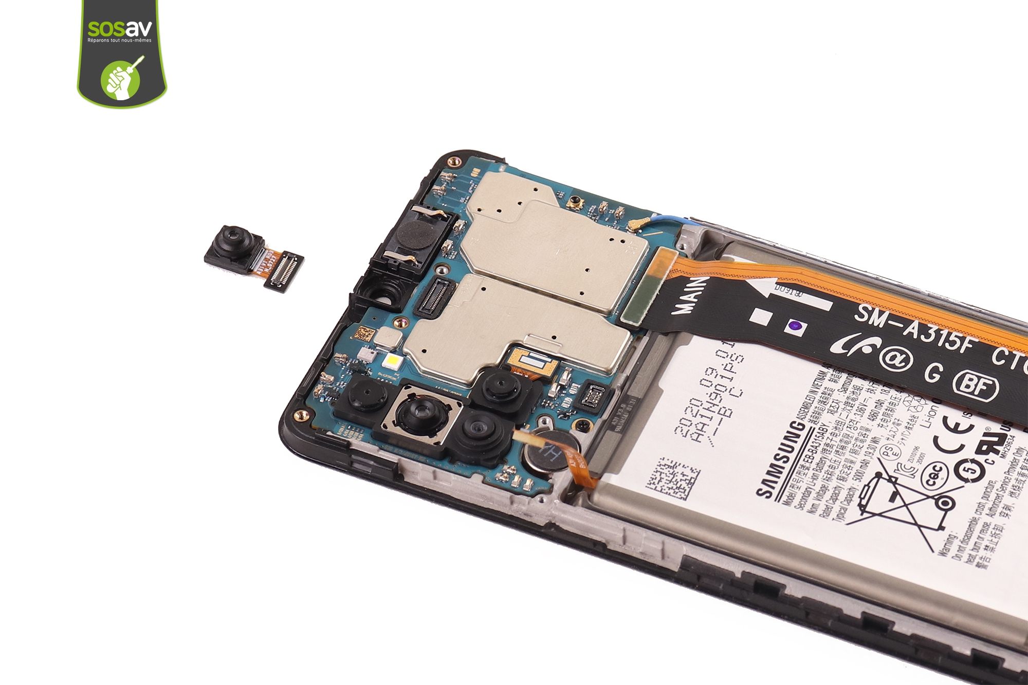

La caméra avant Galaxy A31 est déposée.En cas de soucis lors de la prise de selfie, suivez ce tuto gratuit pour la remplacer facilement.
