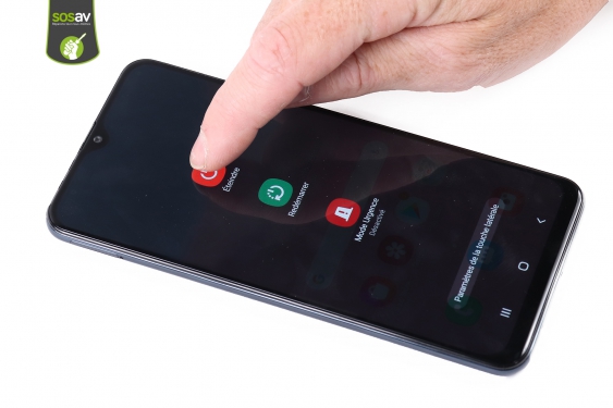

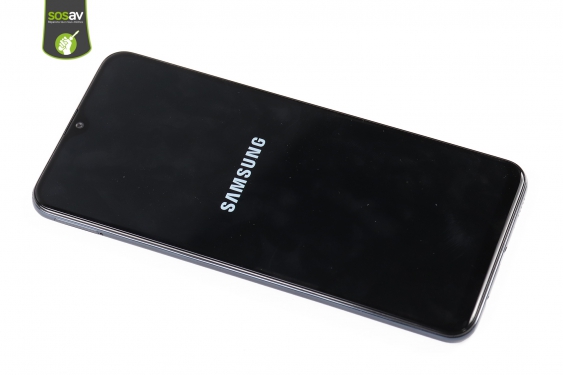

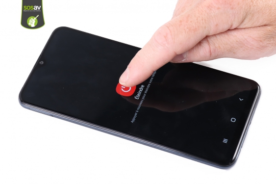

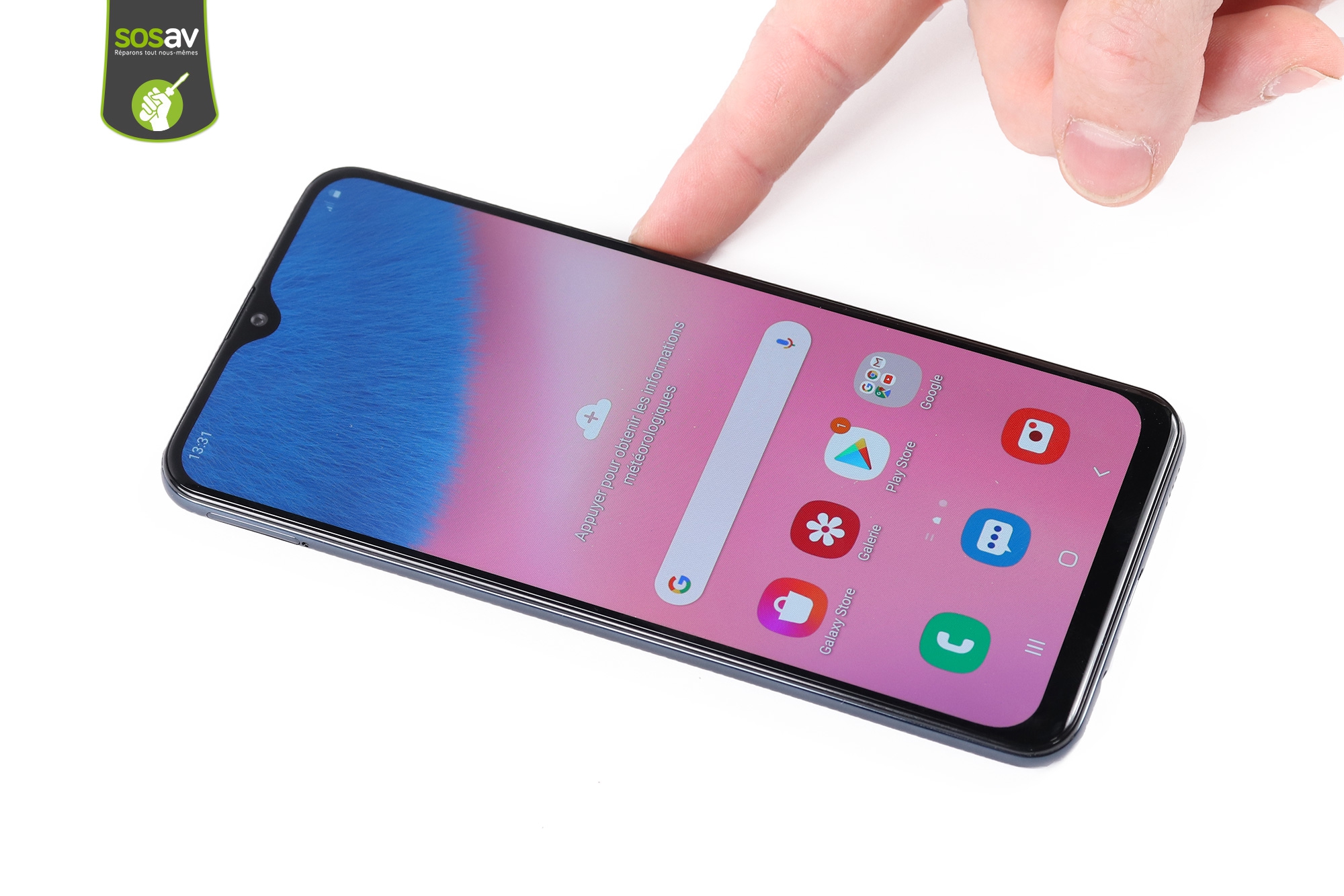

Avant de changer l'écran complet Galaxy A30s, veuillez éteindre votre smartphone, pour des raisons évidentes de sécurité.Pour cela, restez appuyé quelques secondes sur le bouton power situé sur la tranche droite.Puis validez par "éteindre".

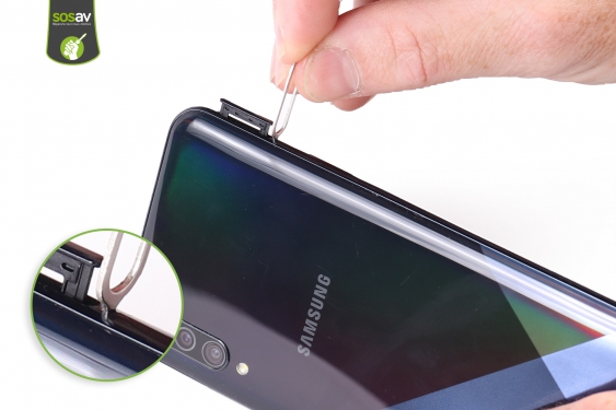

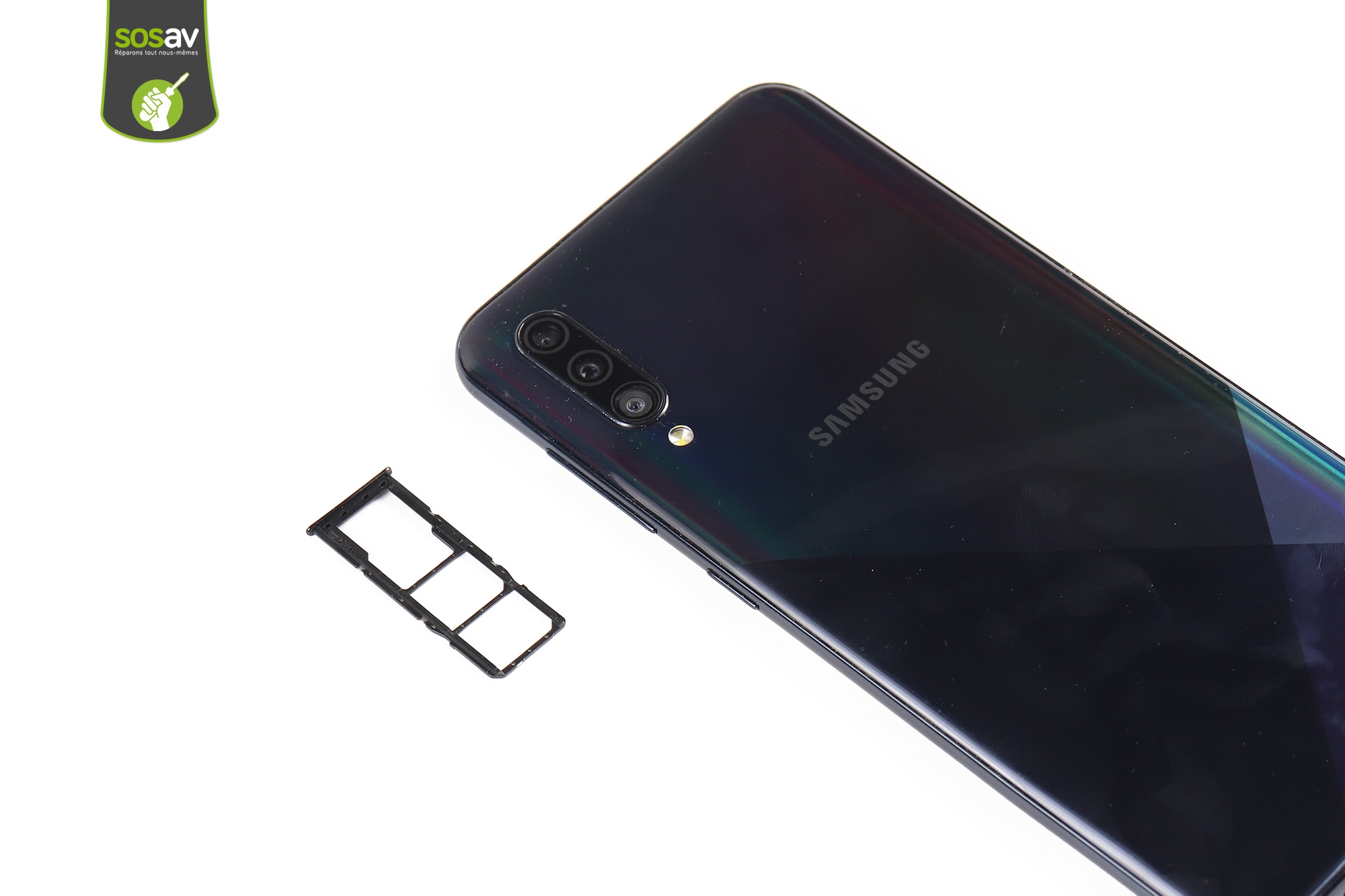

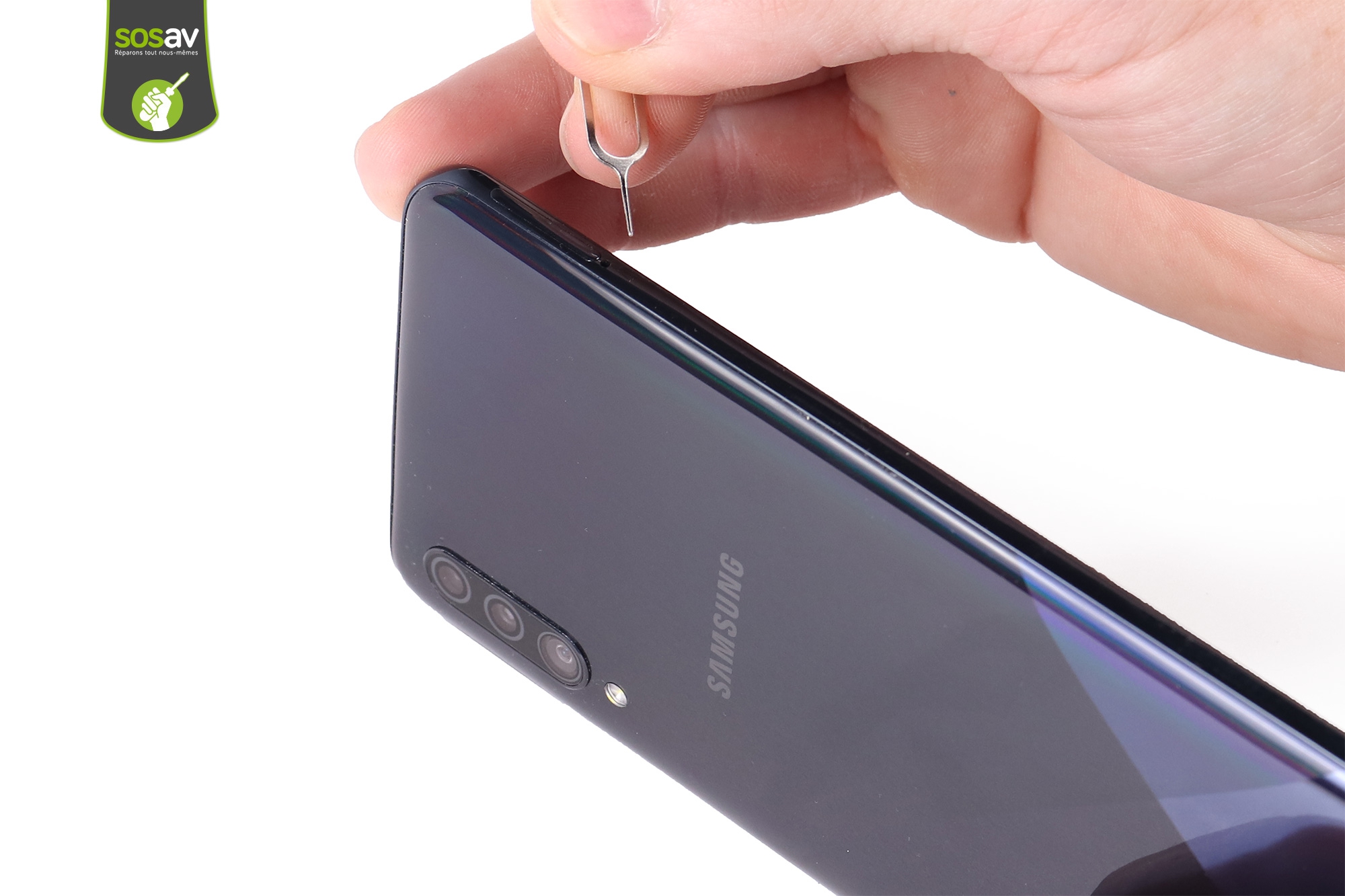

Utilisez l'ejecteur Tiroir SIM pour retirer le tiroir SIM.
Le tiroir SIM est démonté, vous pouvez passer à la suite.

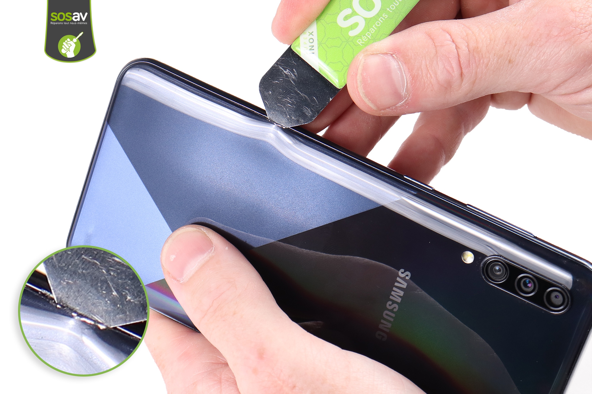

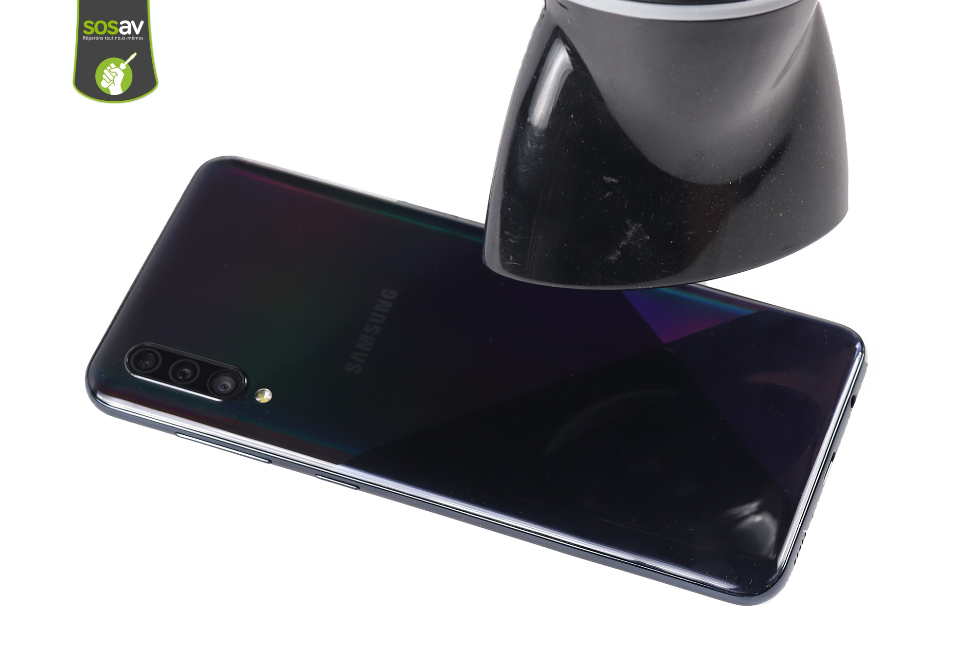

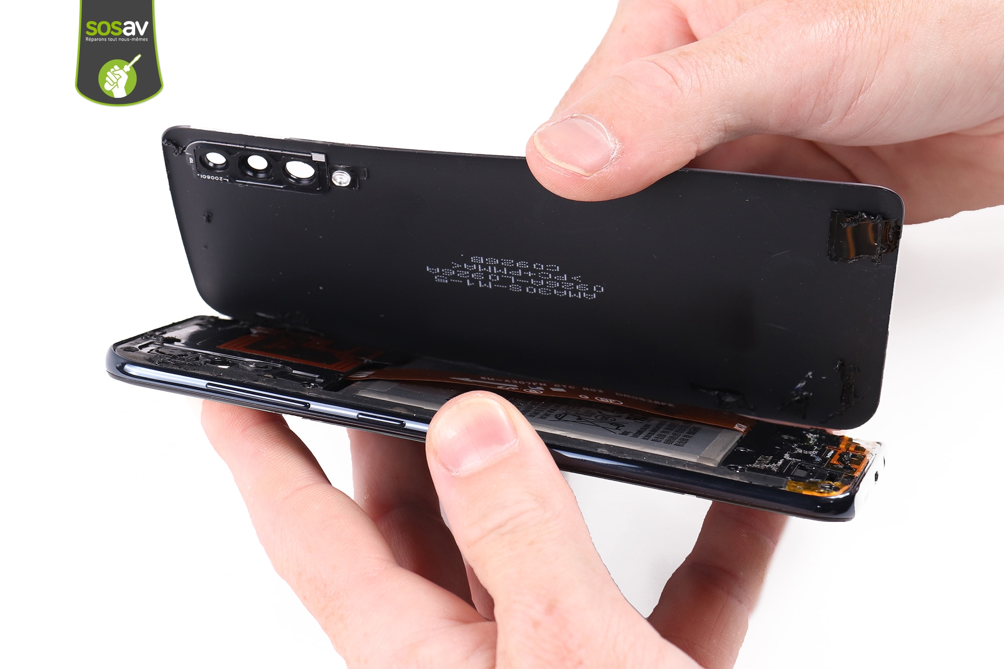

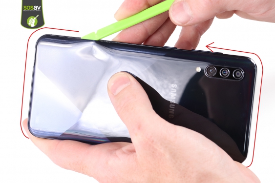

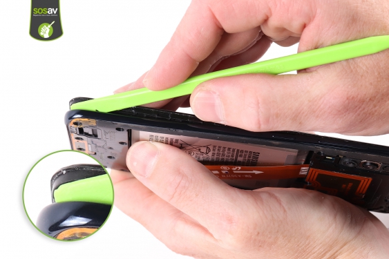

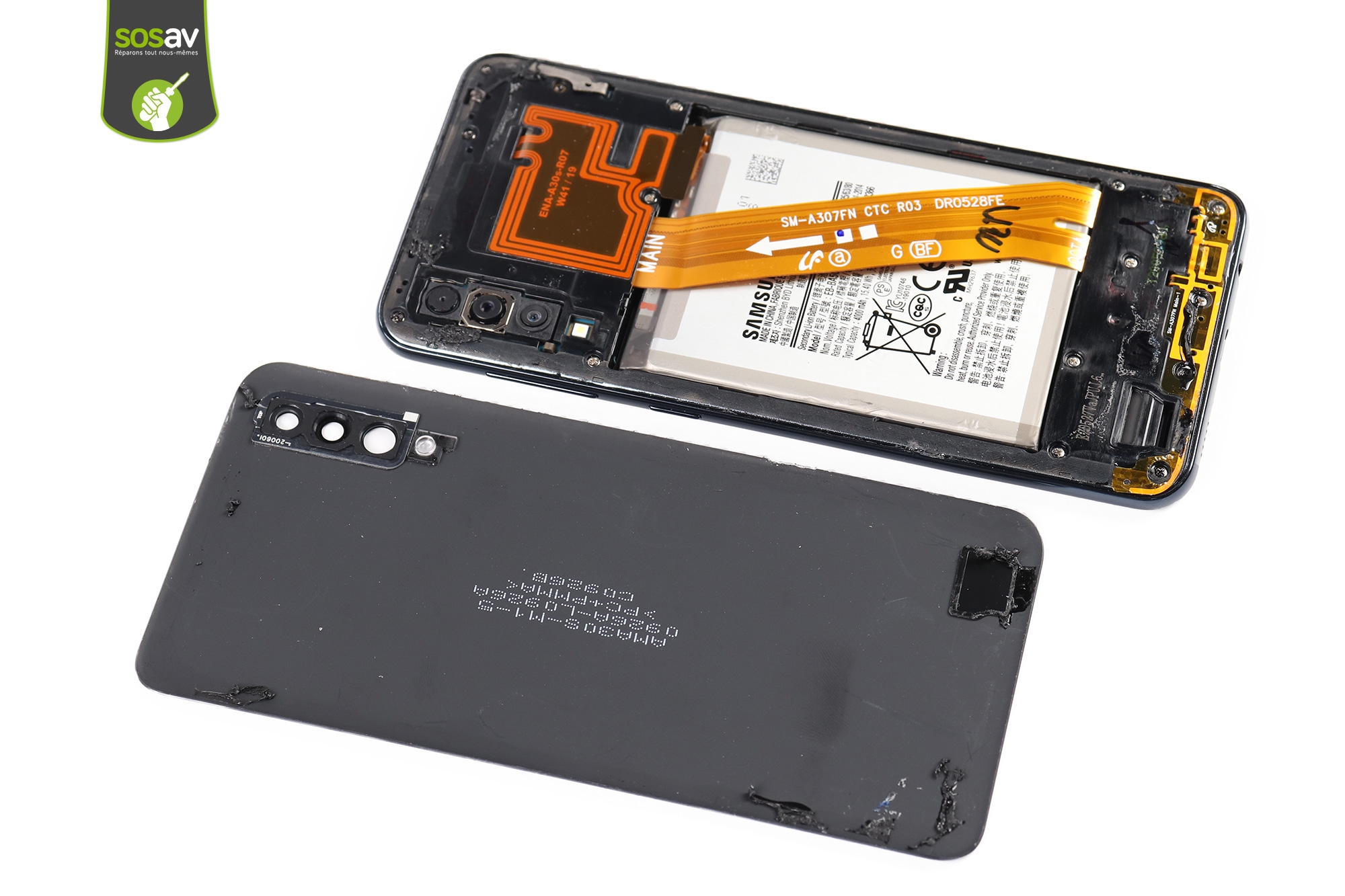

Chauffez l'arrière de l'appareil pour ramollir les adhésifs qui fixent la vitre arrière au châssis.
Ensuite insérez la pointe de la spatule iSesamo pour créer une ouverture et ensuite insérez dans l'interstice créée, la spatule en nylon et faites tout le tour de la vitre pour la décoller petit à petit.
La vitre est décollée, vous pouvez la retirer petit à petit.
Et voilà la vitre arrière est démontée, vous pouvez passer à la suite.

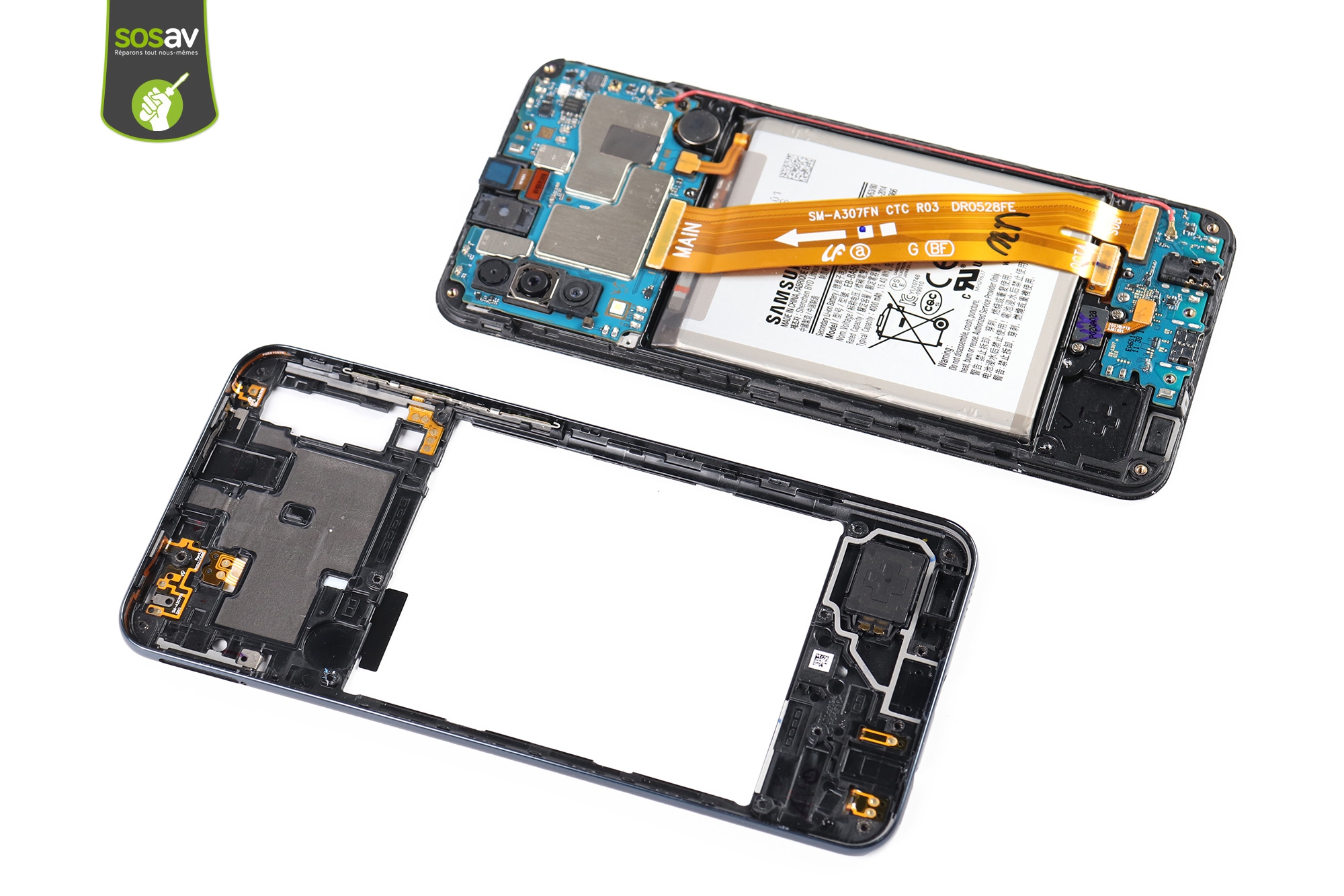

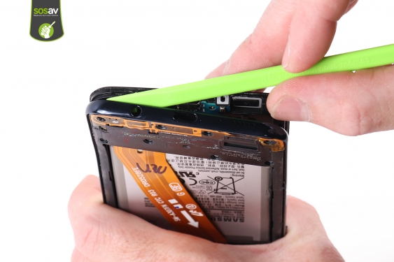

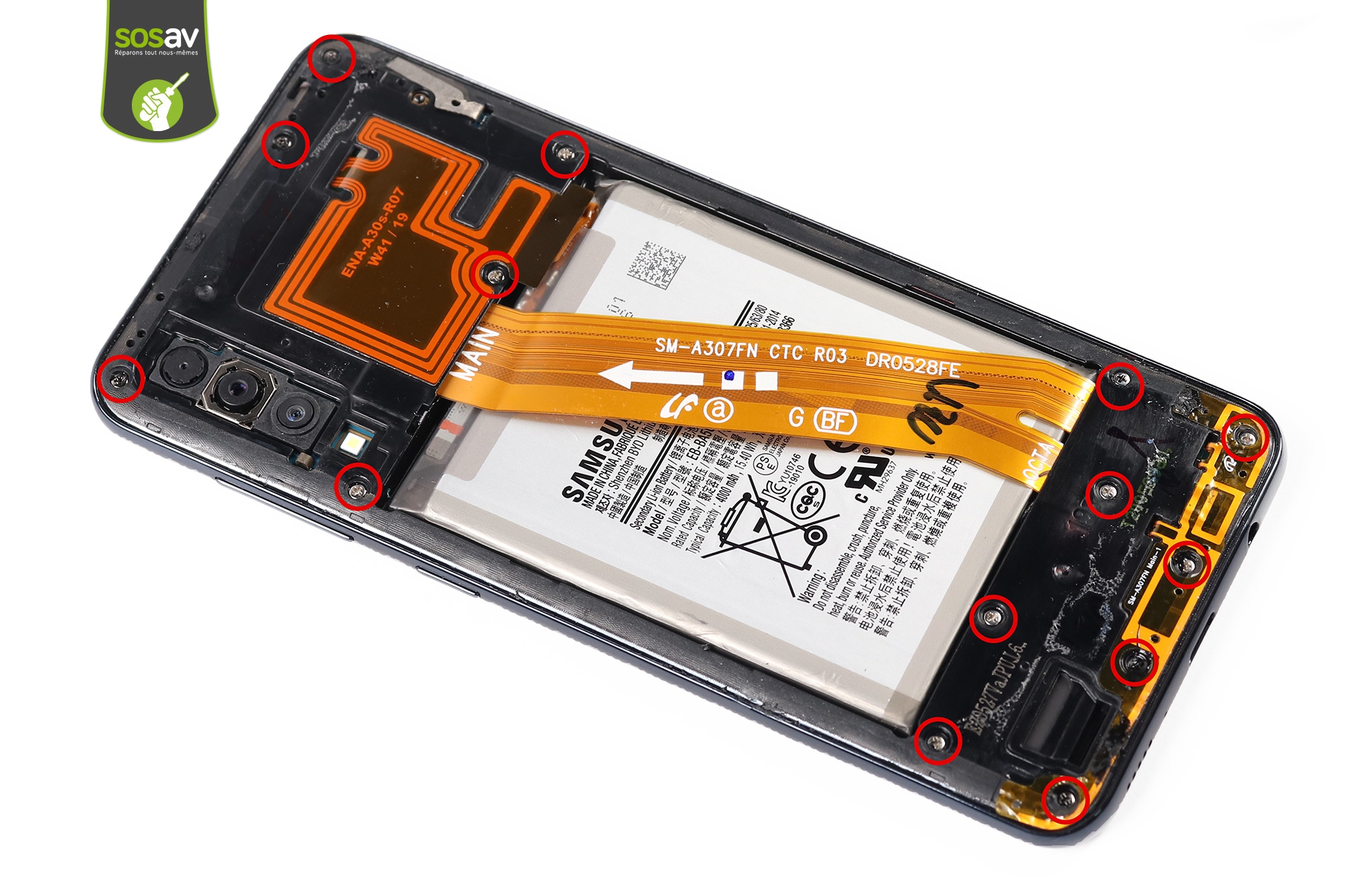

Maintenant dévissez toutes les vis cruciforme entourées en rouge.

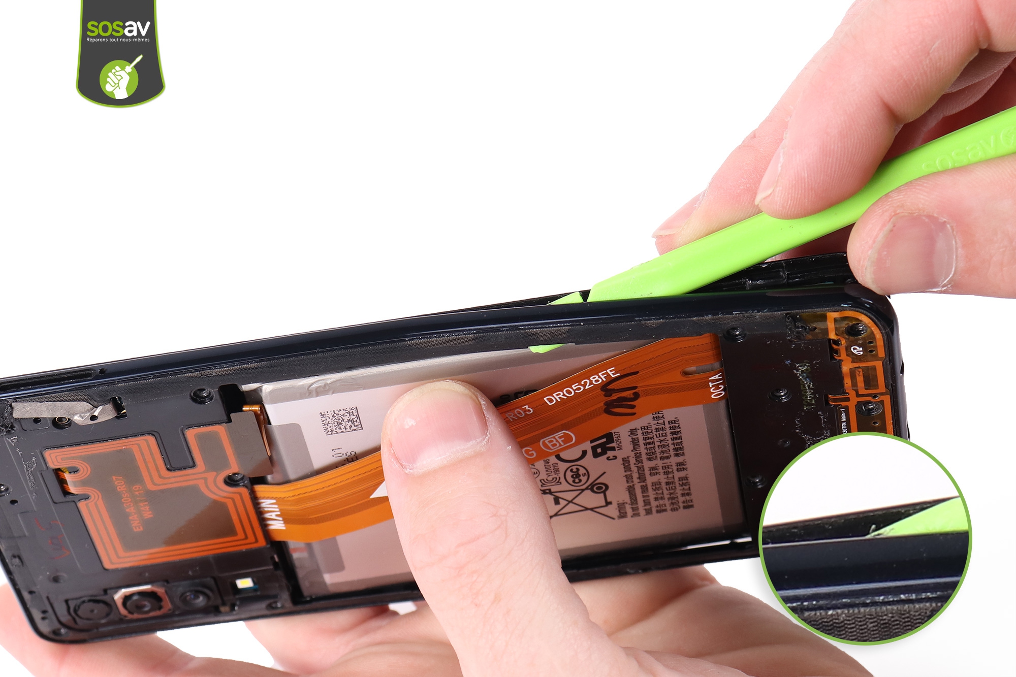

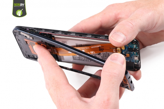

Puis insérez la spatule en nylon entre le châssis interne et l'écran pour le déclipser.

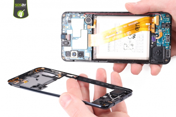

Une fois déclipsé, séparez le châssis interne du reste de l'appareil.
Et voilà, le châssis est retiré, vous pouvez passer à la suite

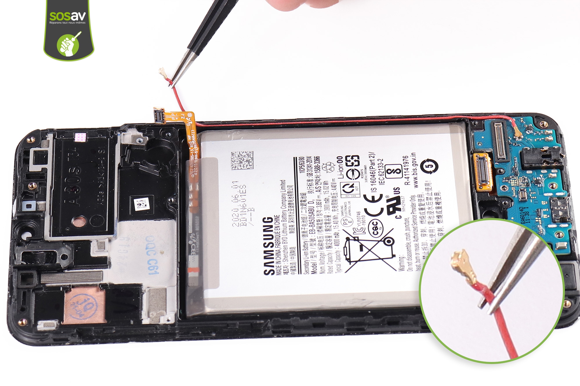

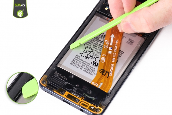

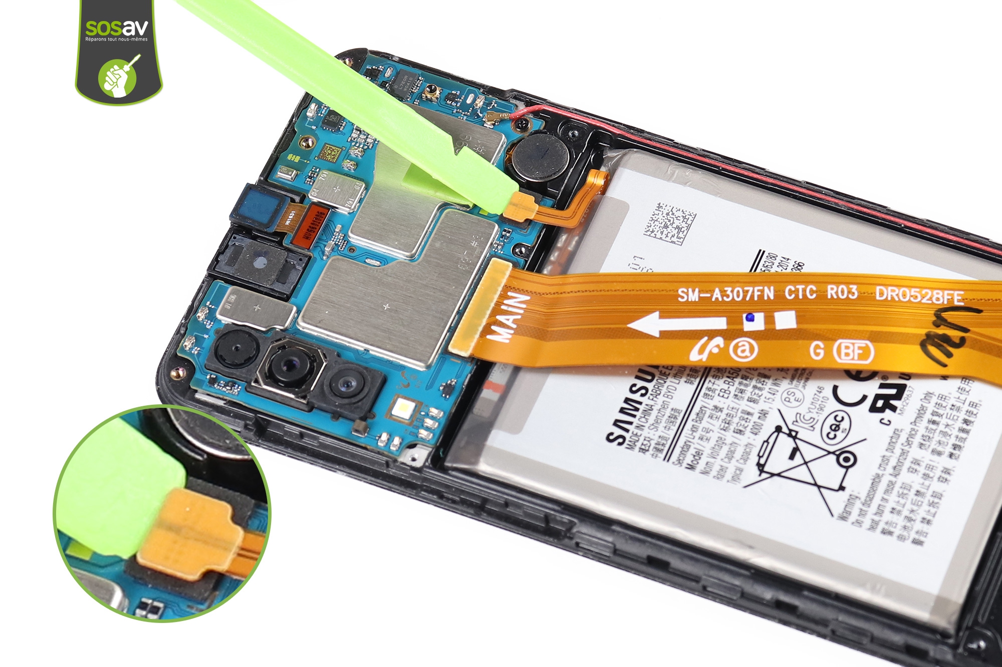

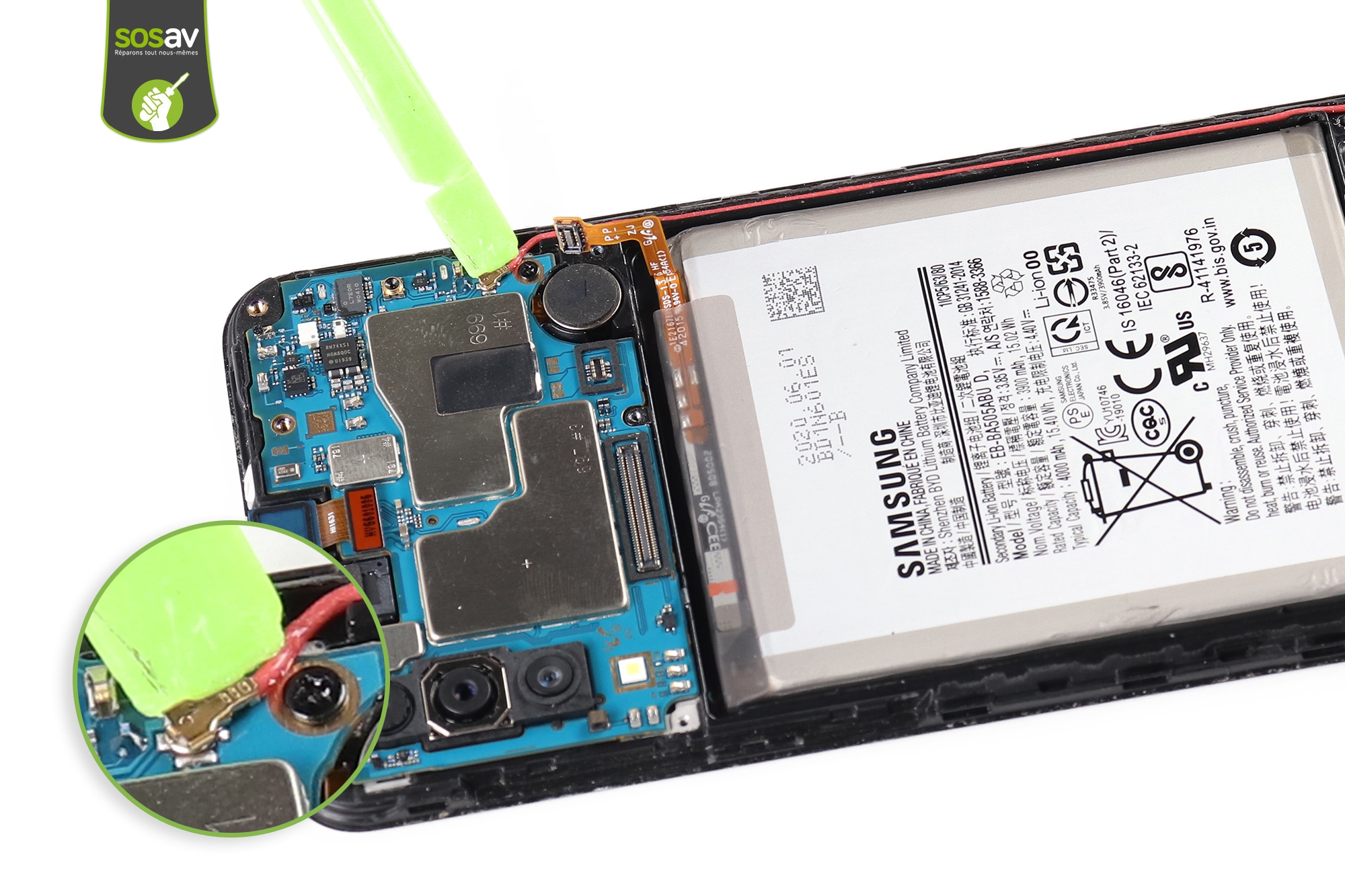

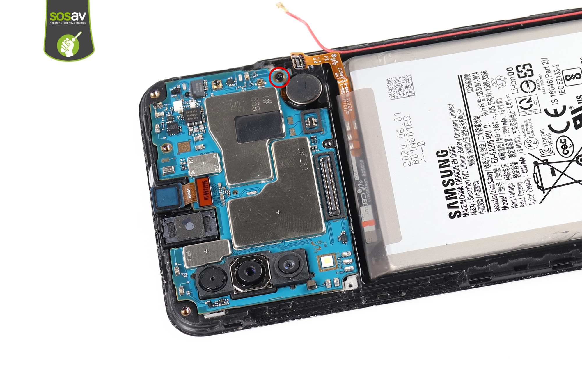

Avant toute chose, il est très important de déconnecter la batterie pour éviter tout court-circuit.

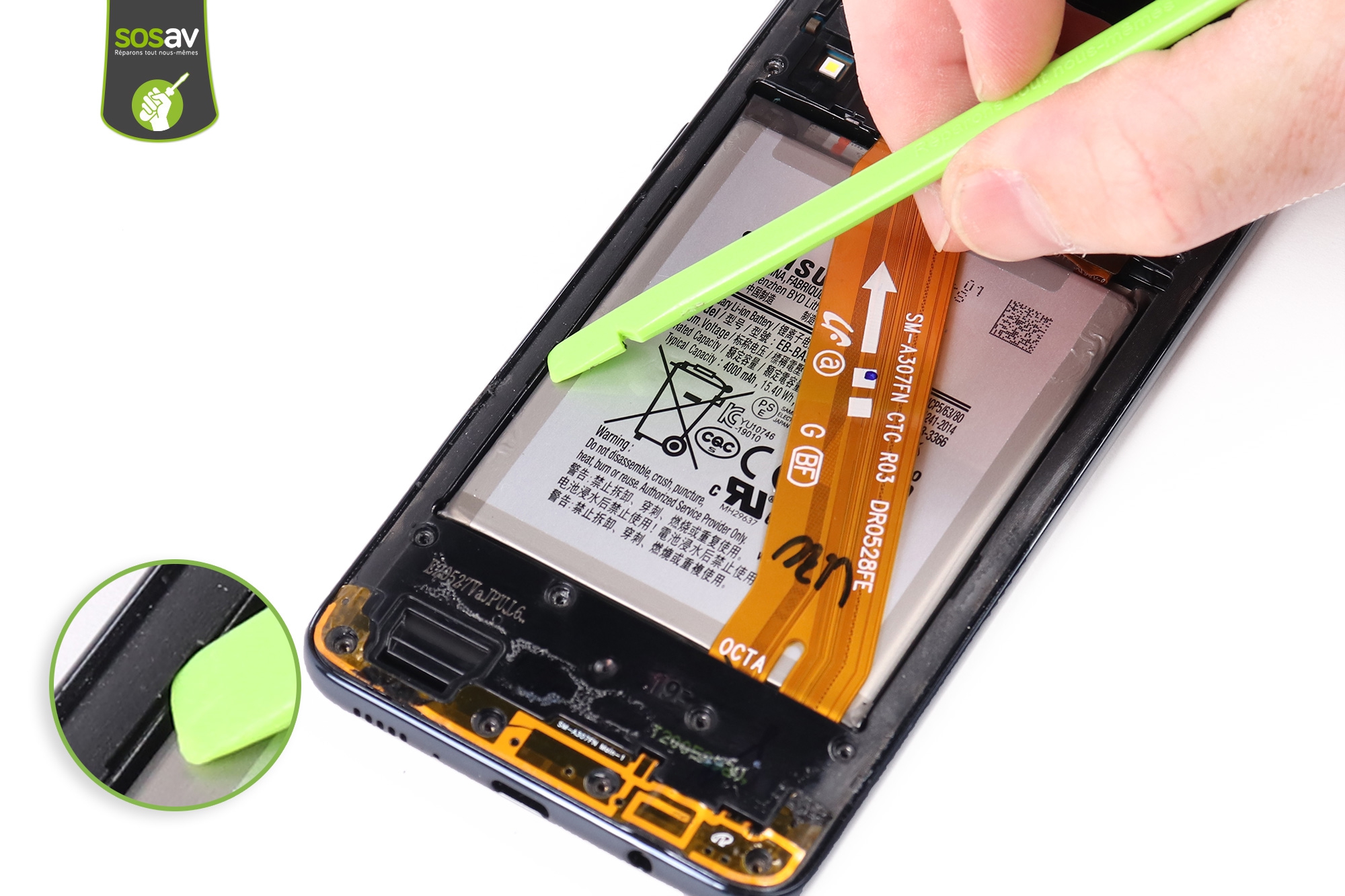

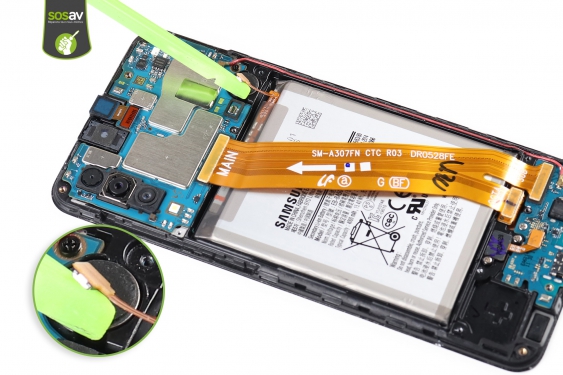

Ensuite déconnectez le câble d'interconnexion rouge.
Et dévissez la vis entourée en rouge avec le tournevis cruciforme.

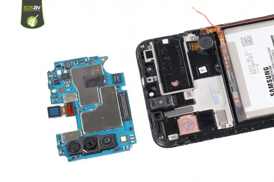

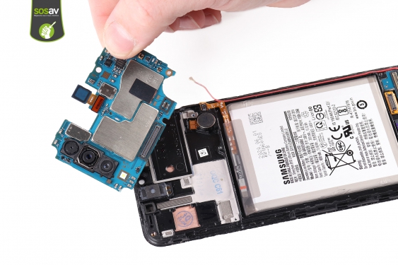

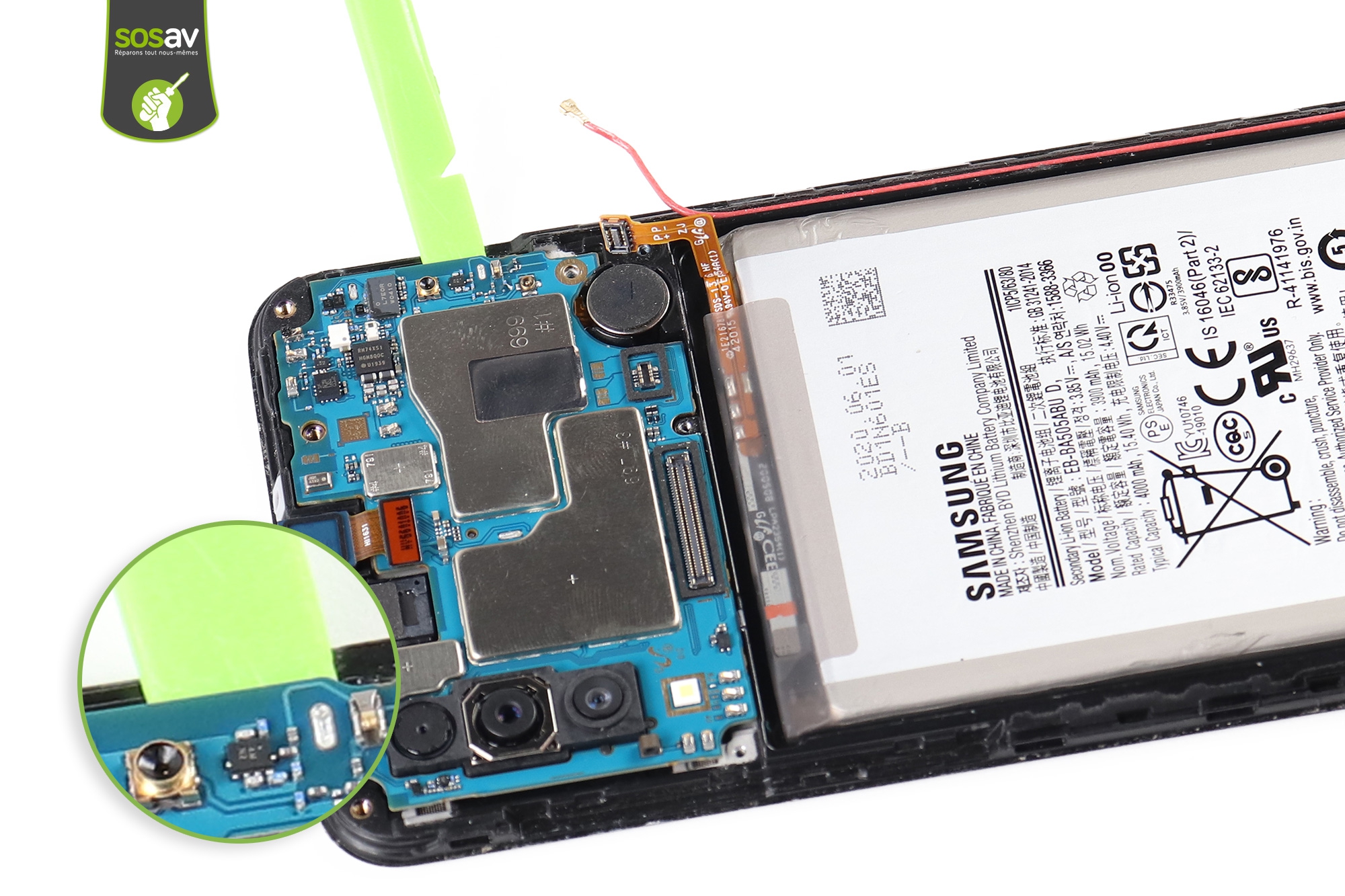

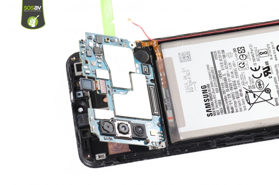

Puis insérez la spatule en nylon sous la carte mère et faites délicatement levier pour la soulever et la retirer.

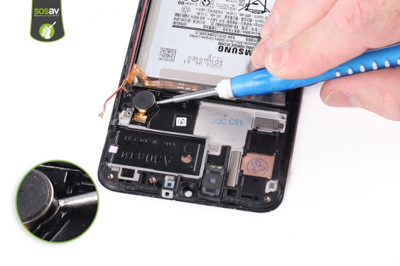

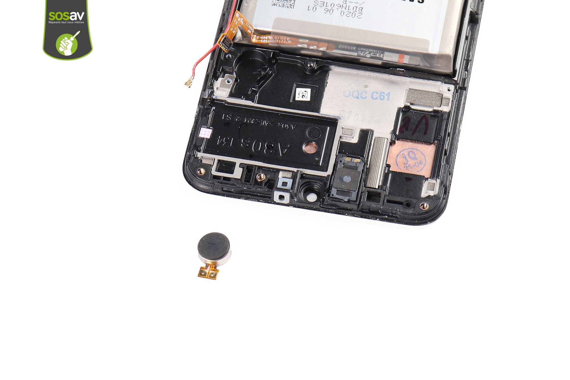

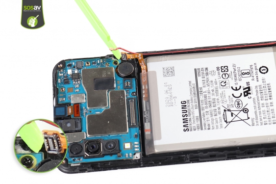

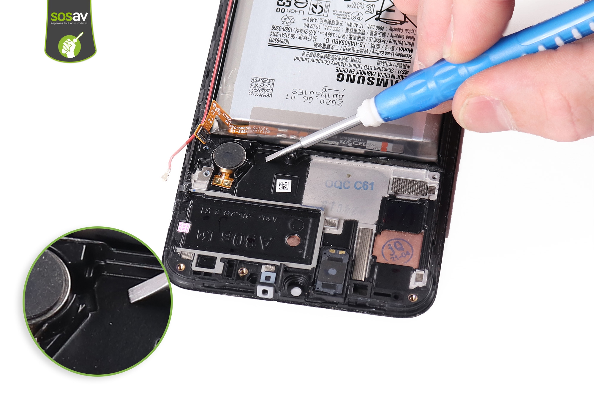

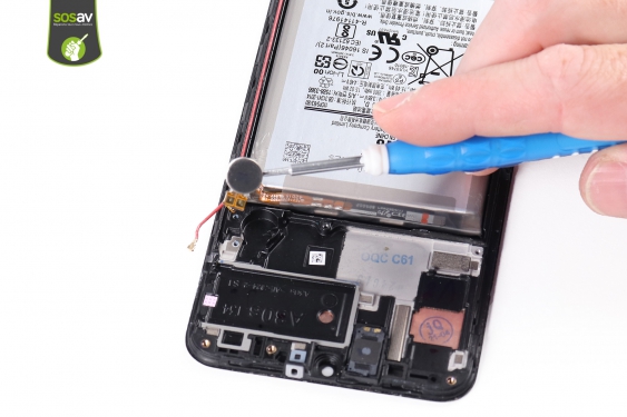

Insérez la pointe du tournevis plat sous le vibreur et faites levier pour le décoller.
Et voilà, le vibreur est démonté, vous pouvez passer à la suite !

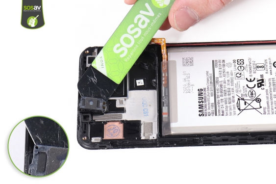

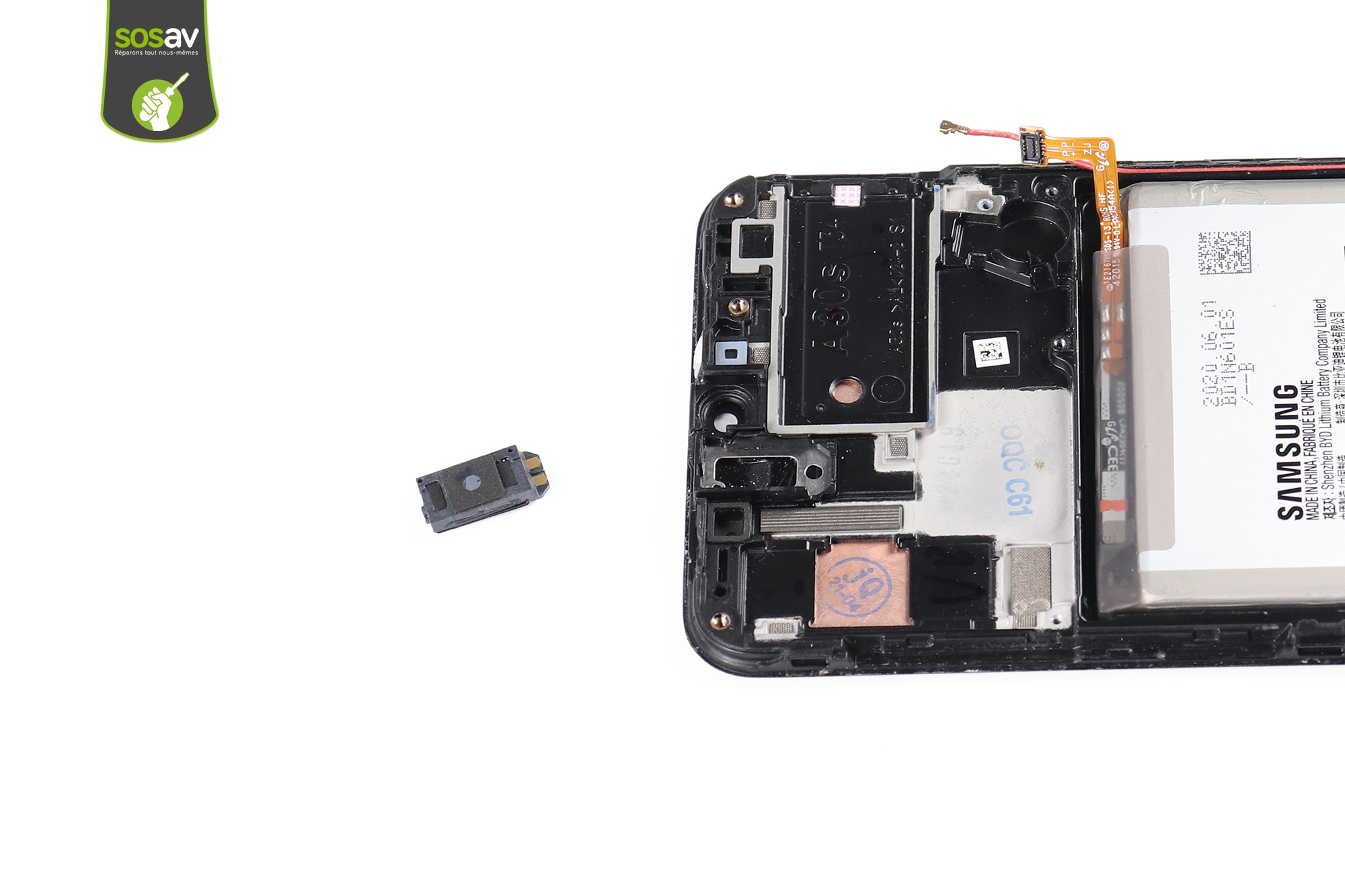

Ensuite insérez la pointe de la spatule iSesamo sous le haut-parleur interne et faites délicatement levier pour le retirer.
Et voilà maintenant retiré, passer à la suite.

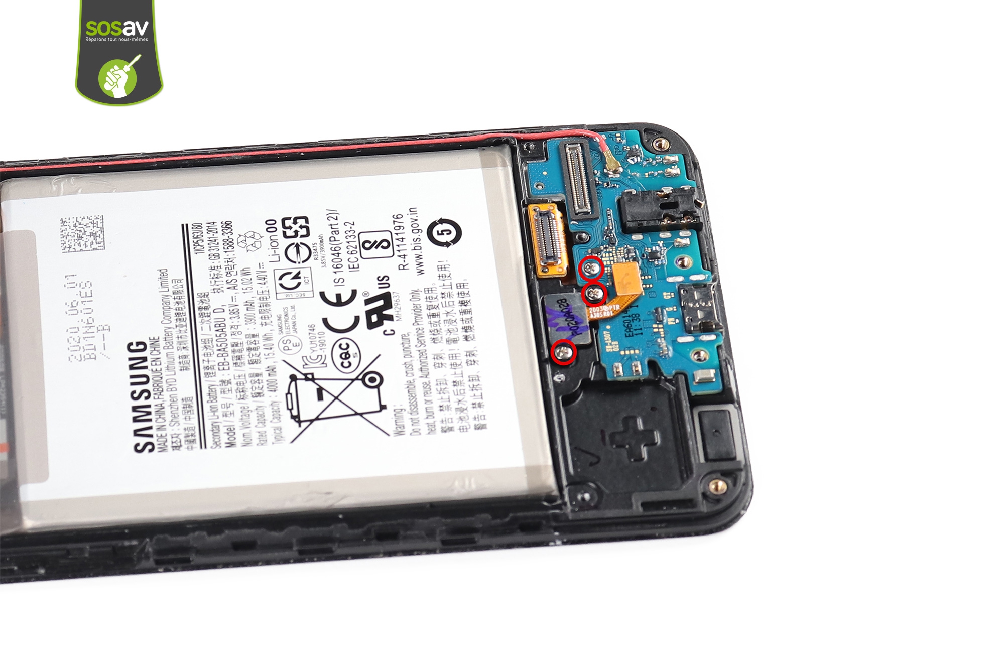

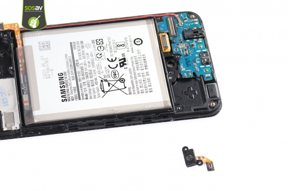

Dévissez les 3 vis entourées en rouge avec le tournevis cruciforme.

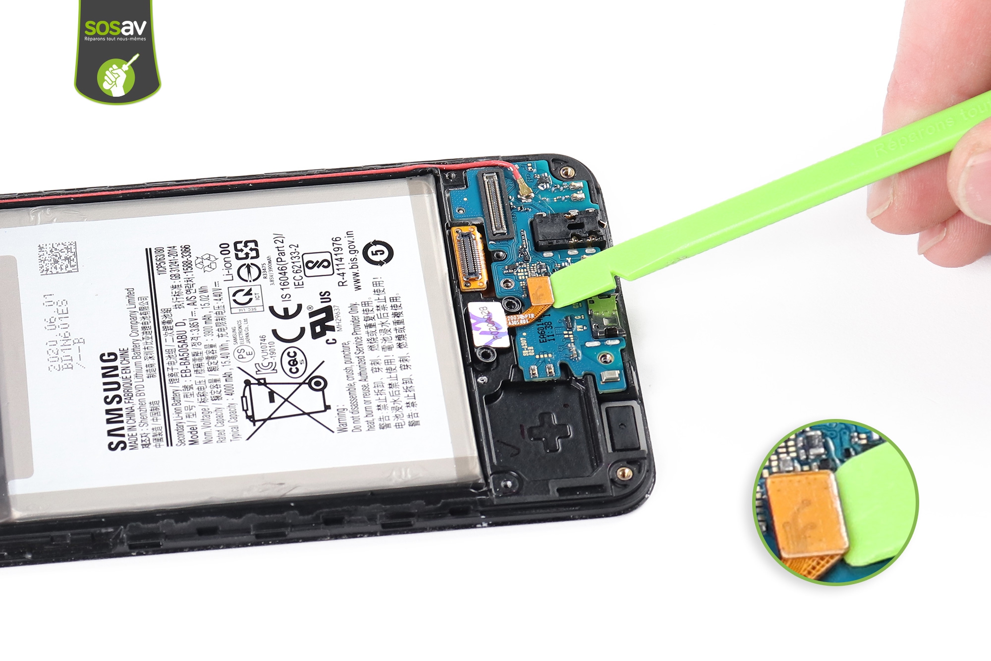

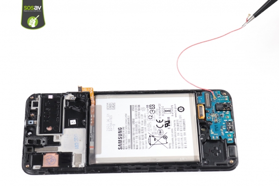

Puis déconnectez le capteur d'empreinte et retirez-le.

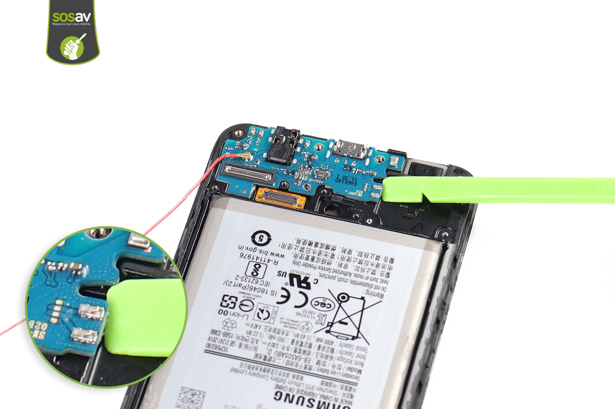

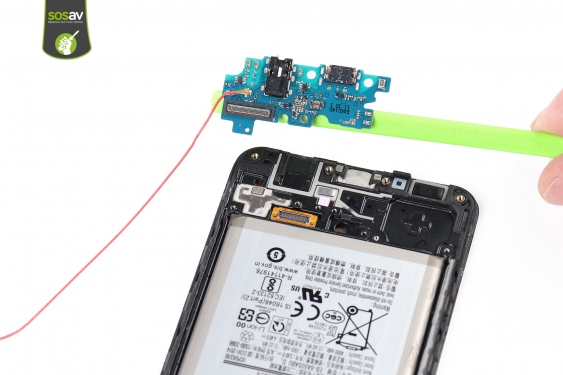

Délogez le câble d'interconnexion rouge.

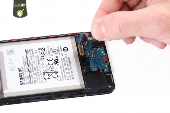

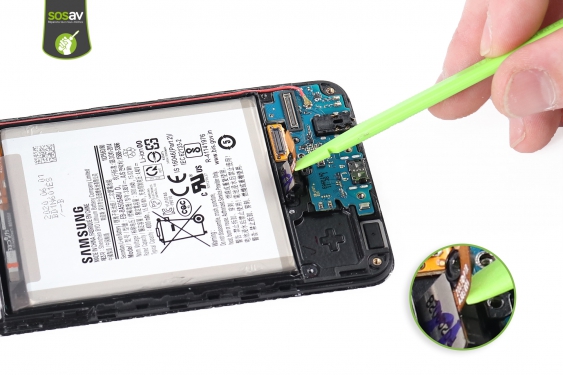

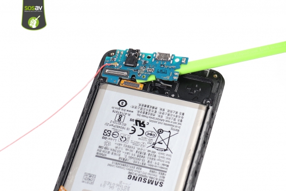

Puis insérez la spatule en nylon sous le connecteur de charge et faîtes levier pour le décoler.

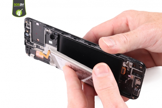

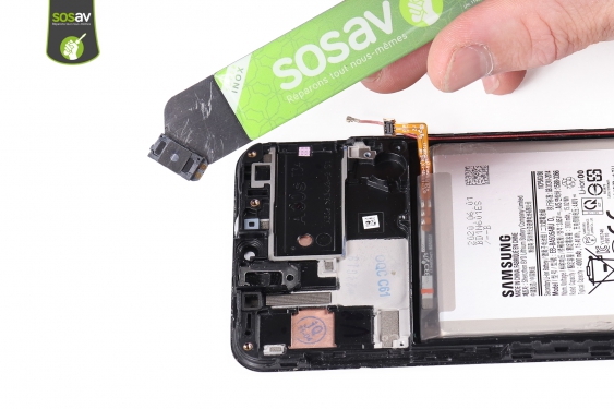

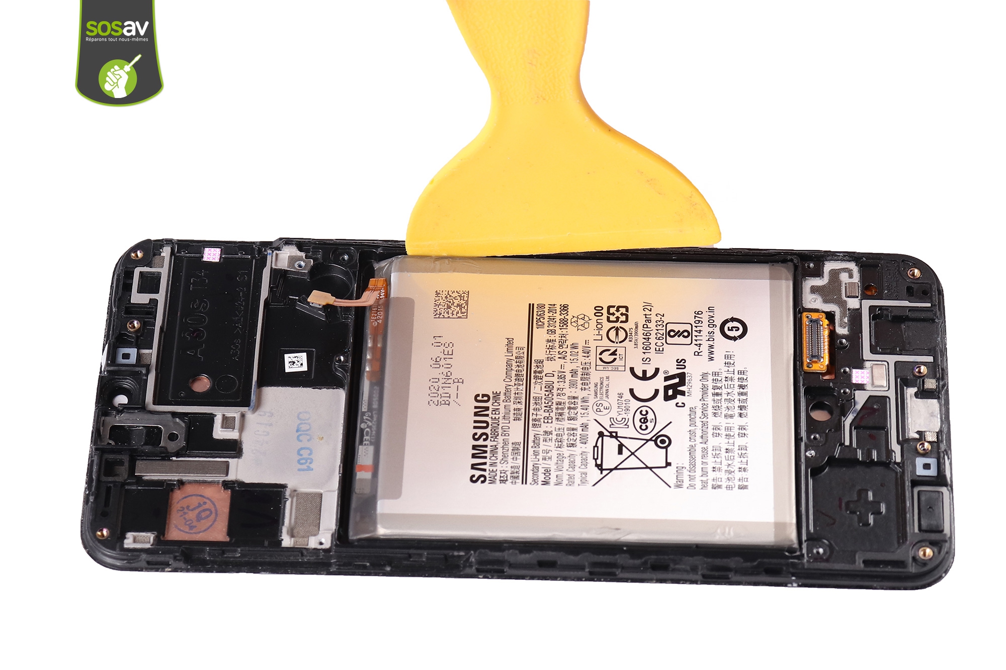

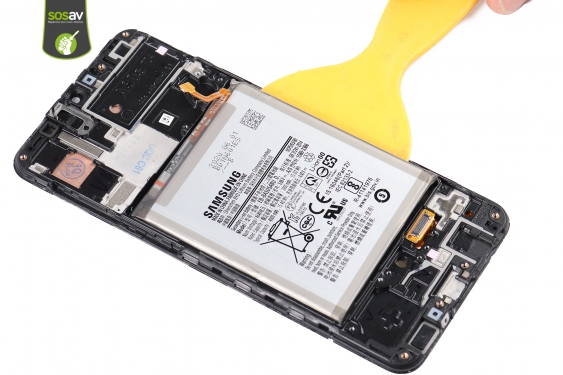

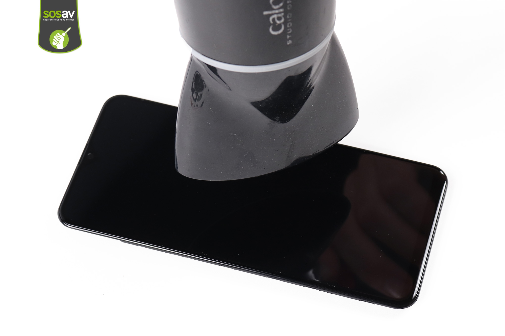

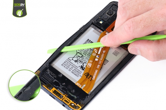

Pour retirer la batterie, chauffez la face avant de l'écran pour ramollir les sticker qui colle la batterie au châssis de l'écran.Il ne vaut mieux pas chauffer la batterie directement, c'est pour cela qu'on le fait par l'avant.
Etape 25

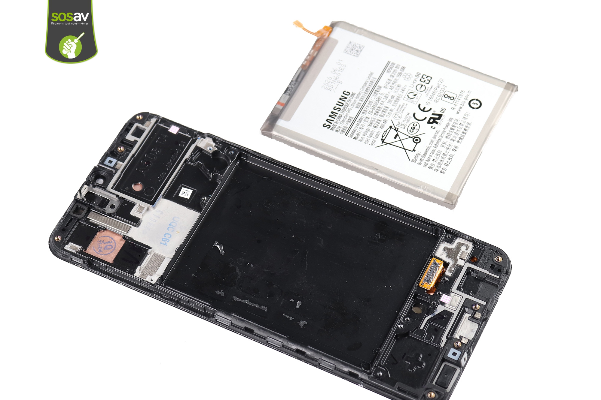

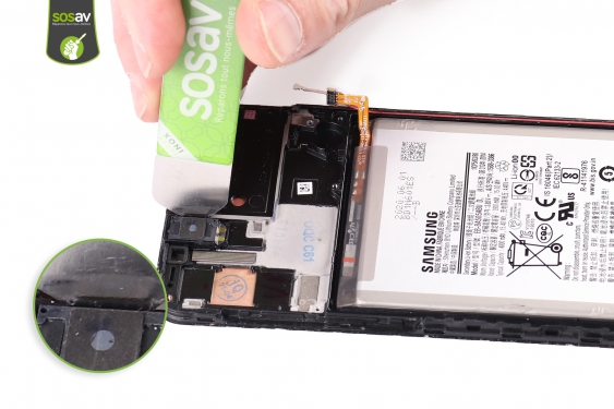

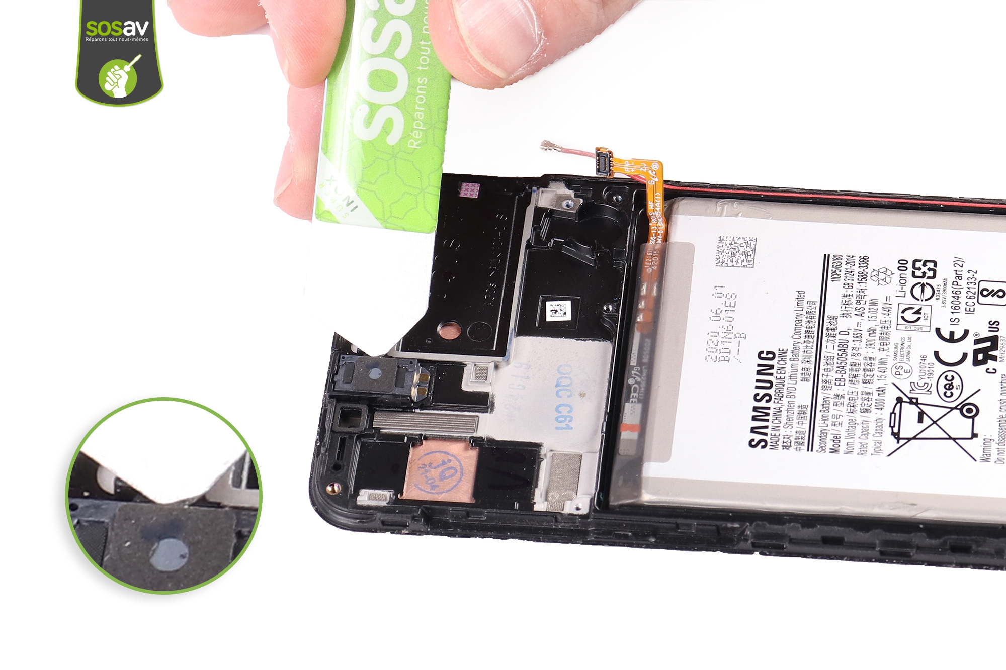

Une fois bien chauffé, insérez la spatule large sous la batterie et faîtes délicatement levier pour la décoller.Attention, si vous sentez que ça resiste il ne faudra pas hésiter à chauffer d'avantage pour ne pas âbimer la batterie.
Etape 26
Ca y est ! Toutes les pièces ont été retirées, vous pouvez les installer sur votre nouvel écran Galaxy A30s.
