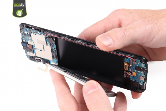

Puis insérez la spatule en nylon entre le châssis interne et l'écran pour le déclipser.
Une fois déclipsé, séparez le châssis interne du reste de l'appareil.

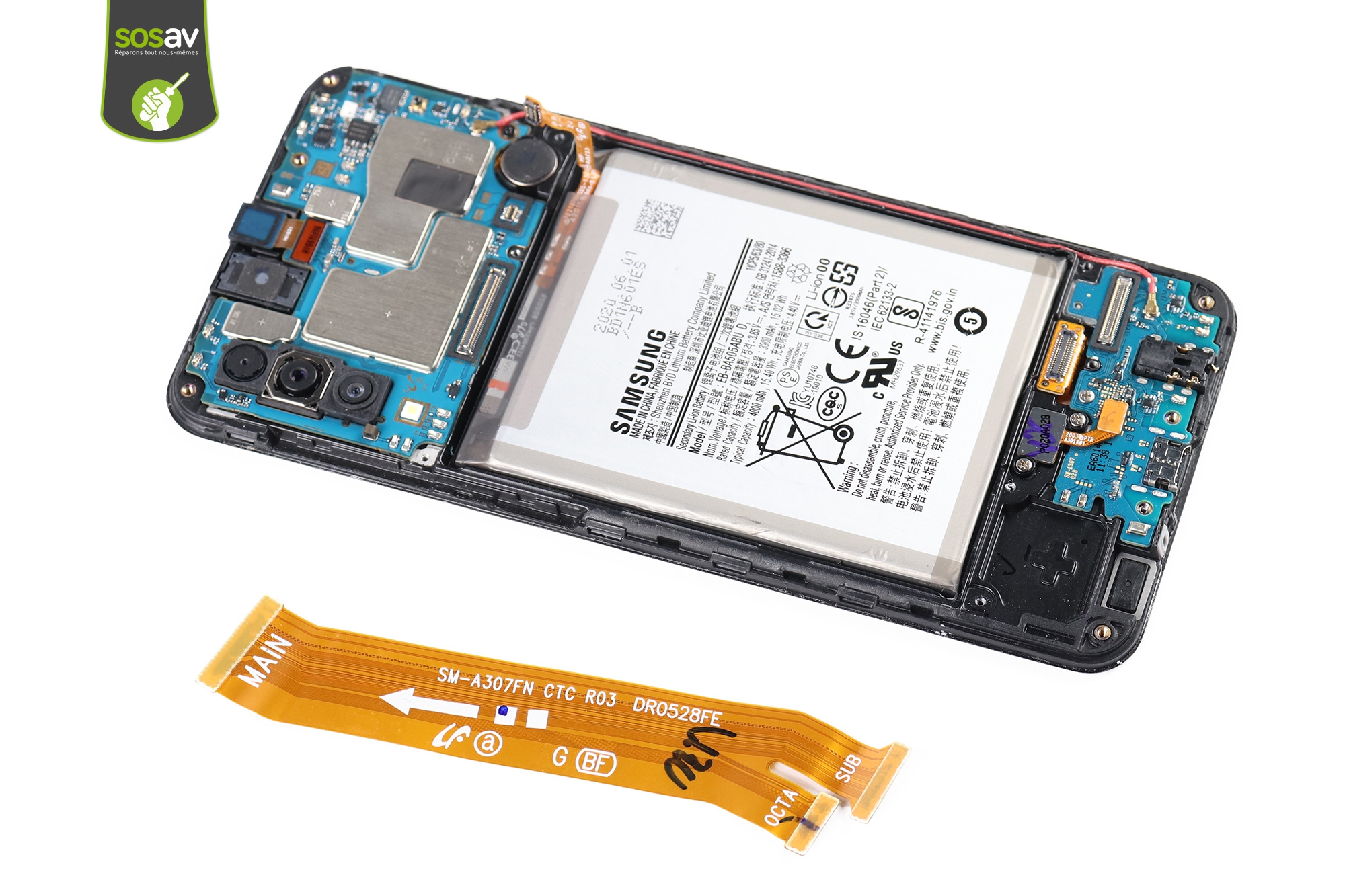

Et voilà, le châssis est retiré, vous pouvez passer à la suite.

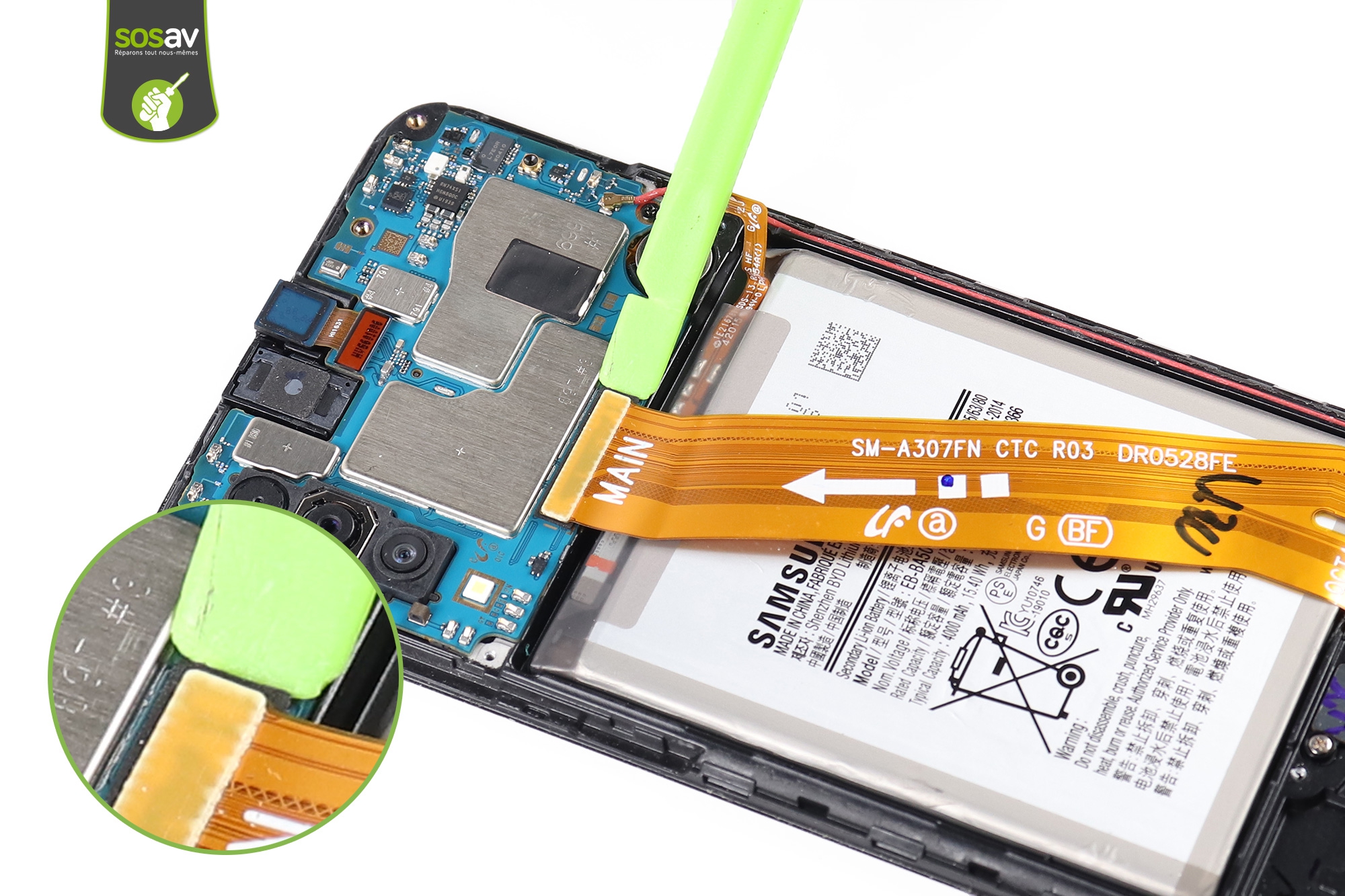

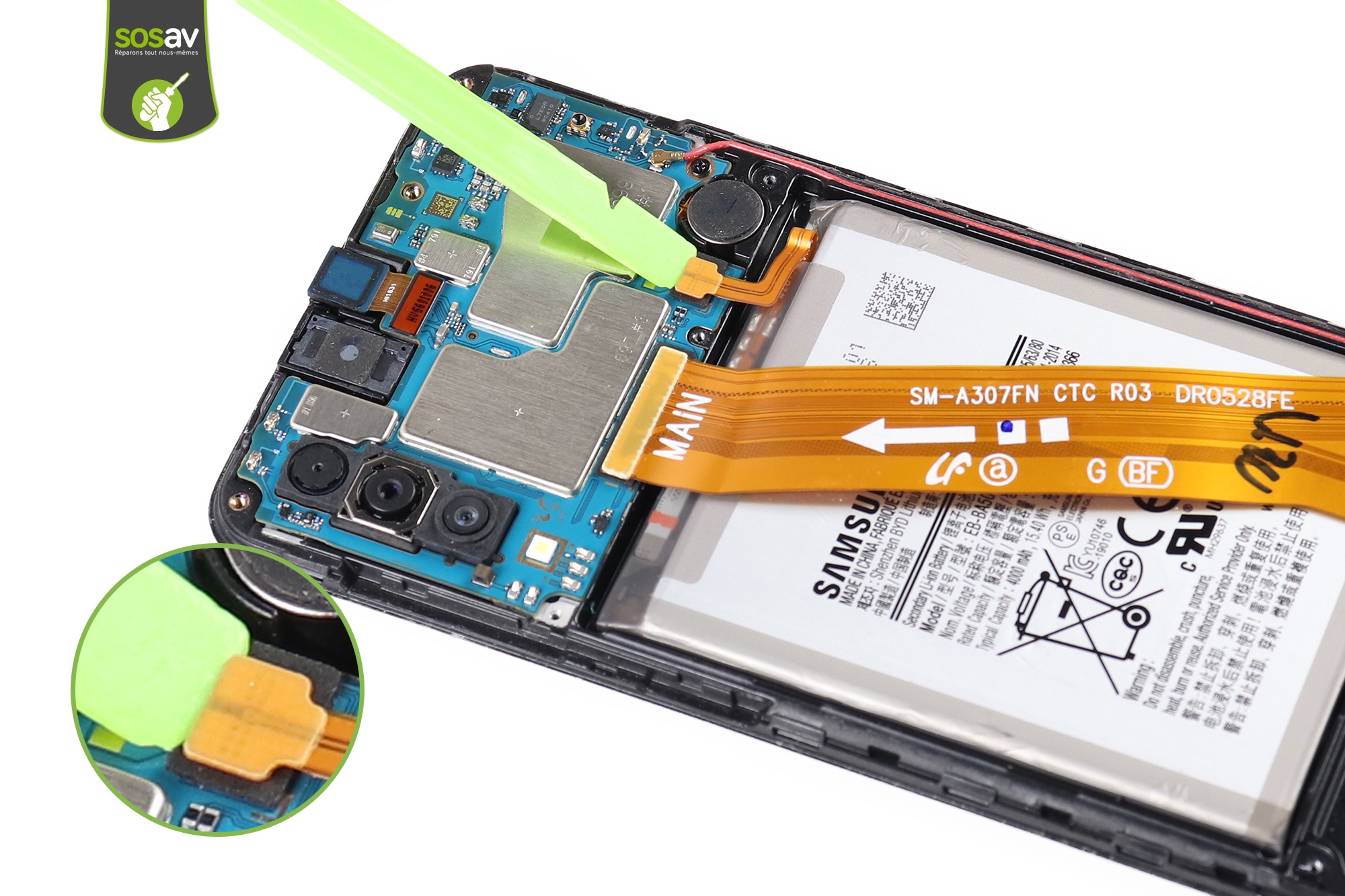

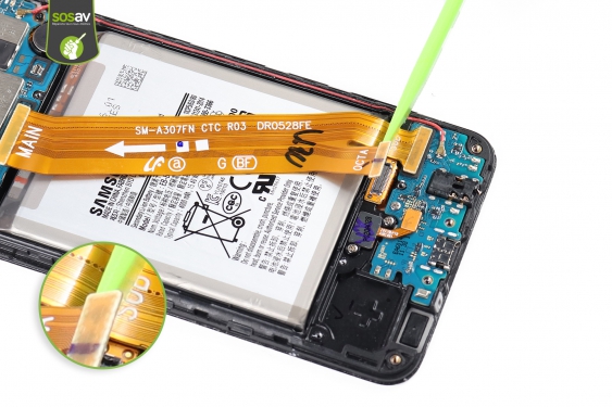

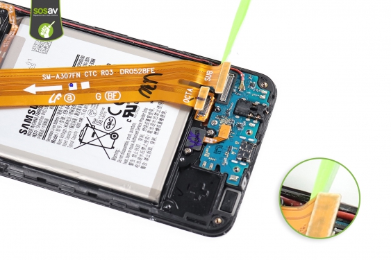

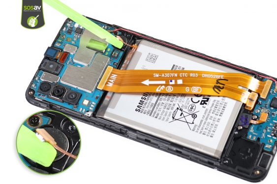

Avant toute chose il est très important de débrancher la batterie pour éviter tout court-circuit.

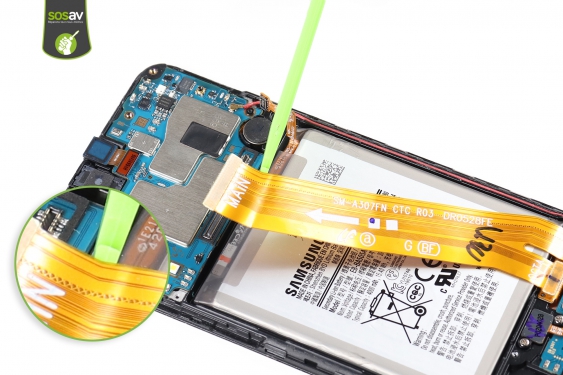

Ensuite déconnectez la nappe de liaison du connecteur de charge.
Maintenant que la nappe est retirée, vous pouvez passer à la suite.

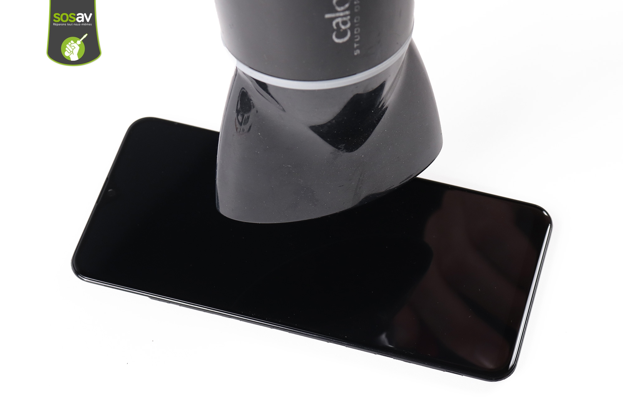

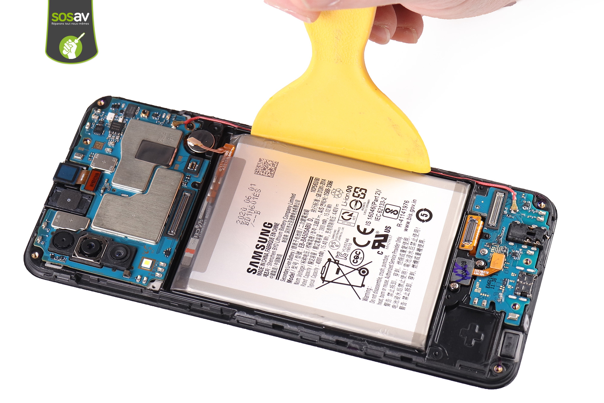

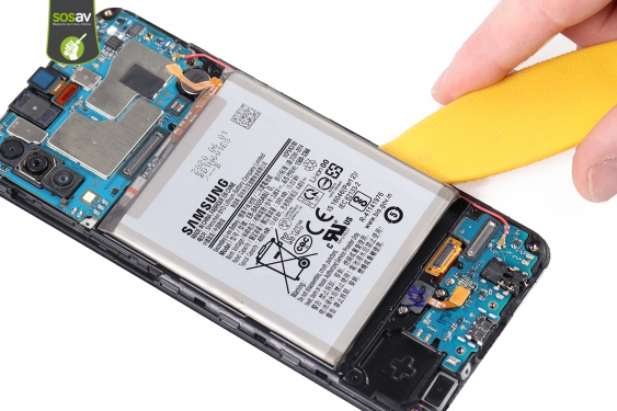

Pour retirer la batterie il faut chauffer la face avant de l'appareil avec un sèche cheveux pour ramollir la colle qui fixe la batterie au châssis de l'écran.Il est conseillé de ne pas chauffer la batterie directement, c'est pour cela que l'on chauffe par l'avant.

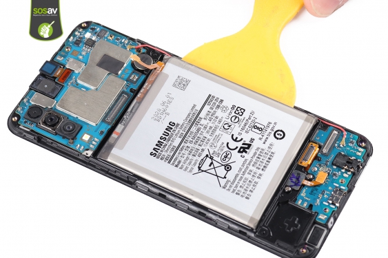

Ensuite insérez délicatement la spatule large sous la batterie et faîtes levier pour la décoller petit à petit.Il se peut que ça resiste il ne faudra pas hésiter à être ferme.Si la colle ne veut pas céder, il vaut mieux ne pas forcer et chauffer d'avantage avec le sèche cheveux.

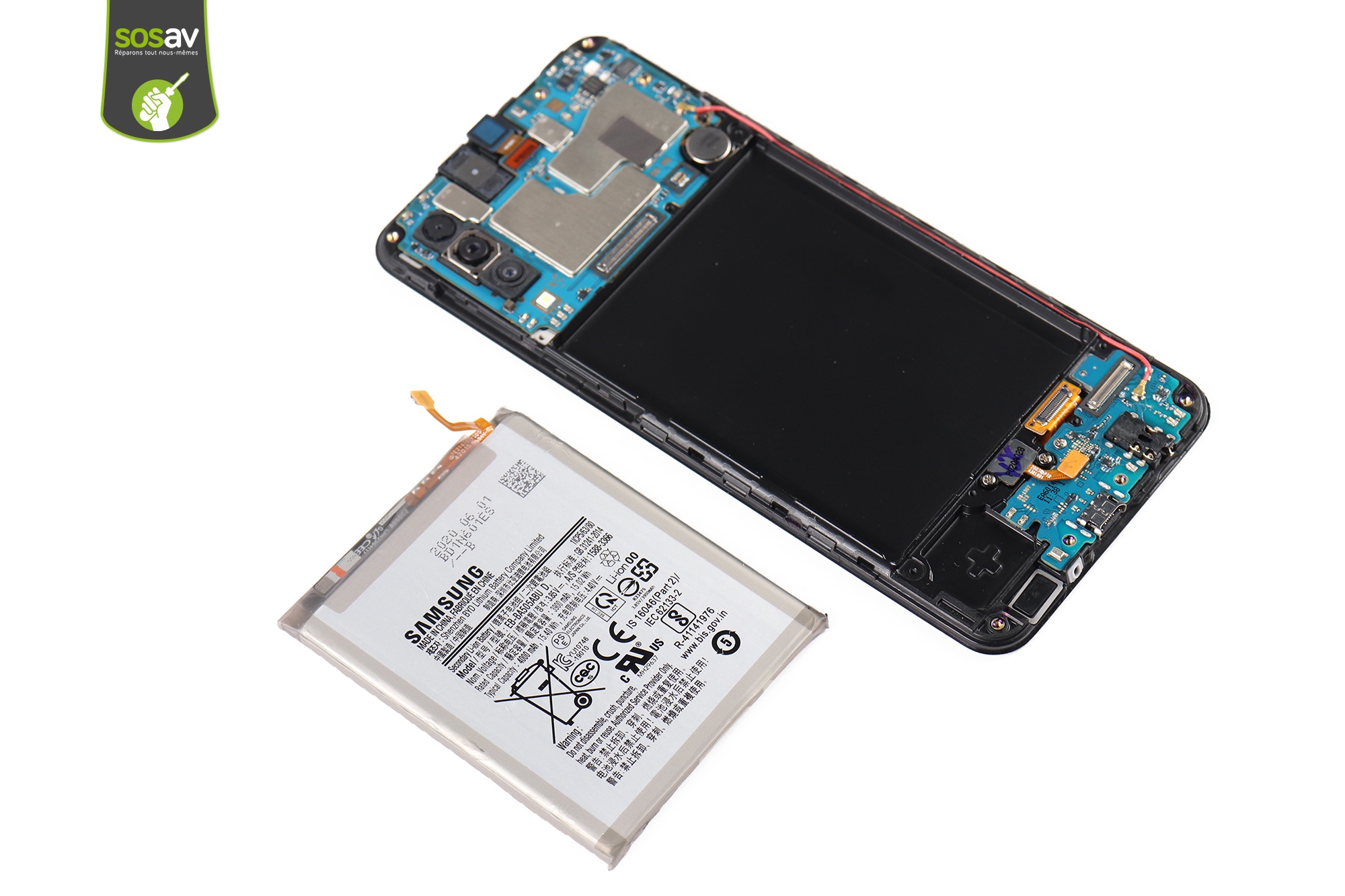

Bravo ! La batterie Galaxy A30S est démontée, vous pouvez en installer une nouvelle !
Pour remonter votre Galaxy A30s suivez ce guide en sens inverse.
