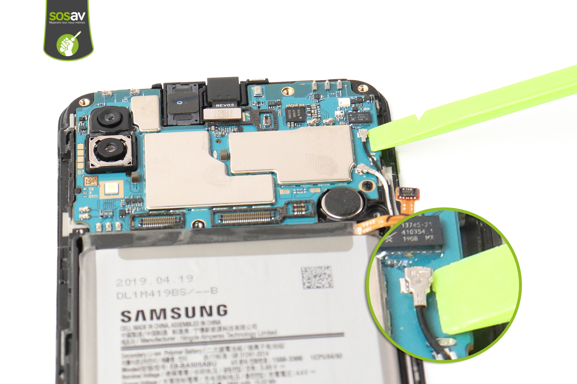

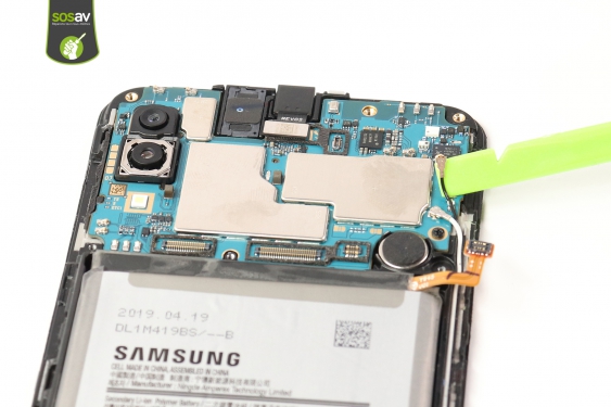

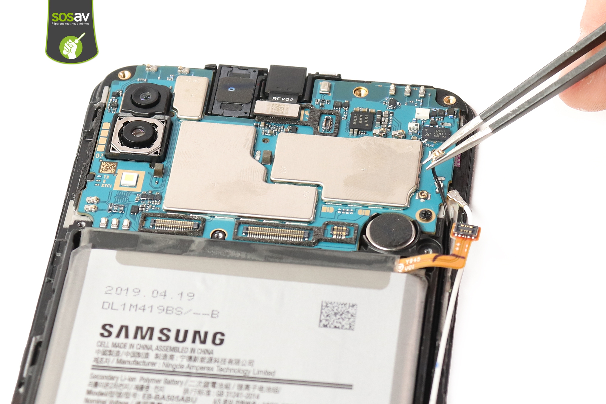

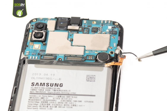

Maintenant déconnectez les câbles d'interconnexion branchés sur la carte mère.
Et assurez vous que le câble noir soit bien retiré de son accroche sur la carte mère.

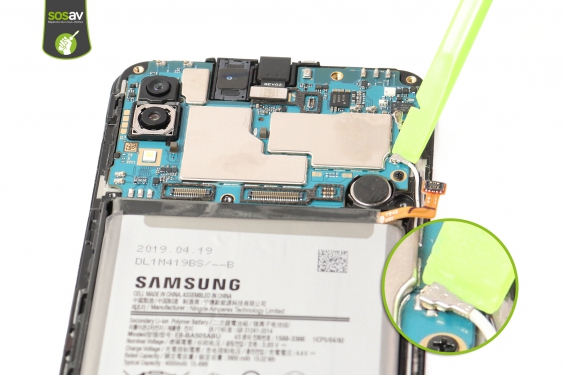

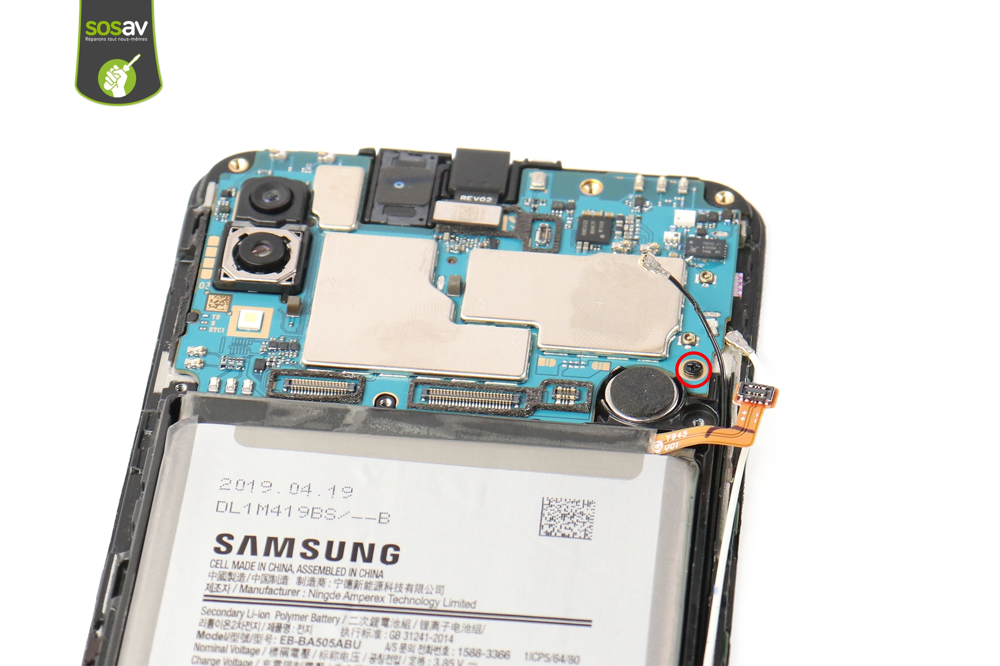

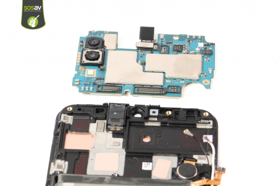

Puis retirez la vis cruciforme entourée en rouge.

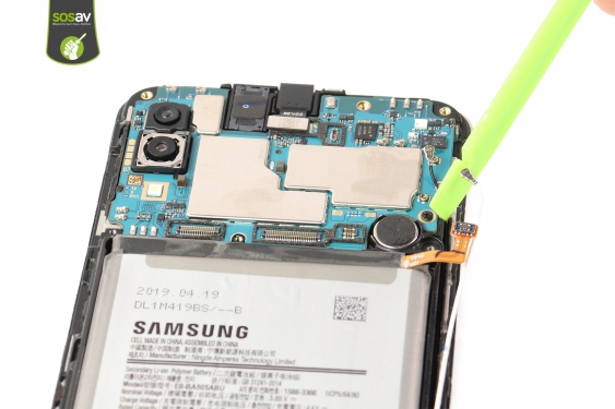

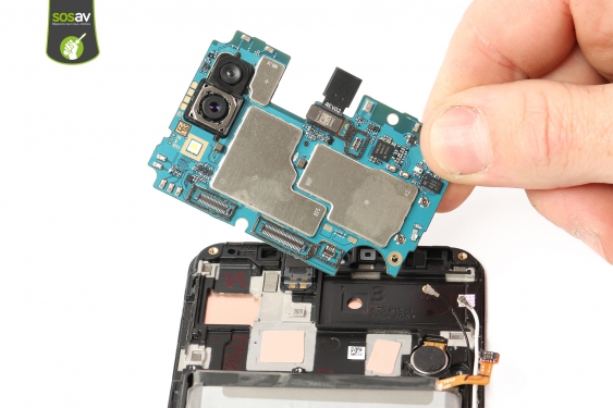

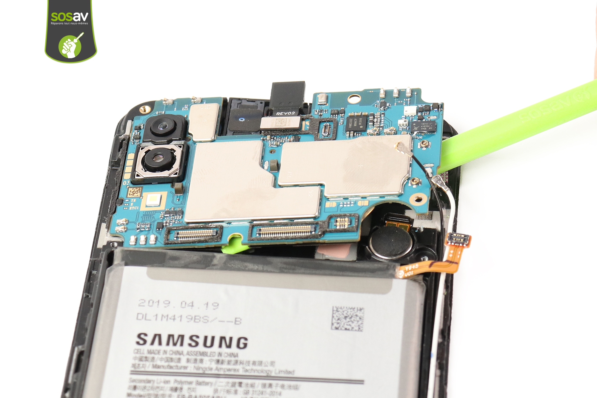

Insérez la spatule en nylon sous la carte mère et faites levier pour la soulever et la retirer.

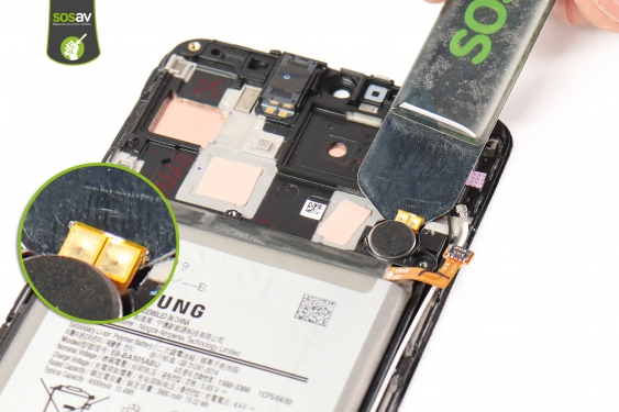

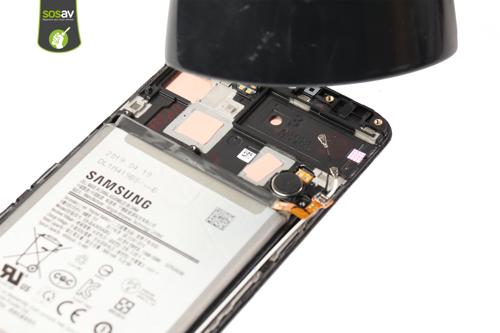

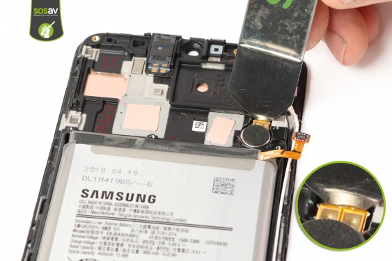

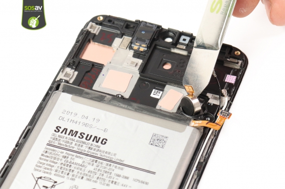

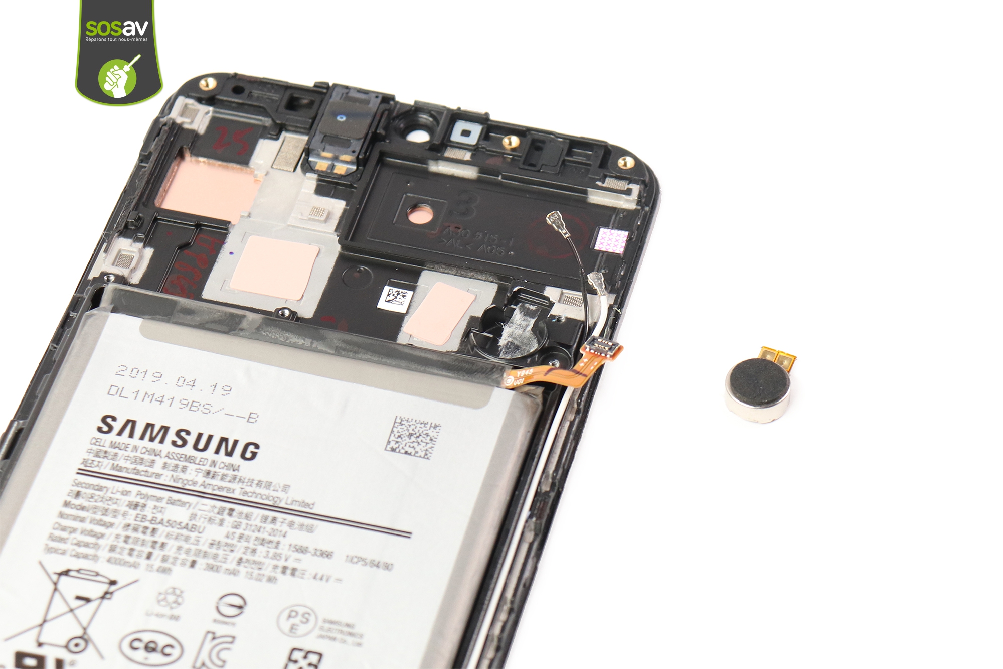

Pour décoller le vibreur, il va d'abord falloir chauffer la zone avec un sèche cheveux pour ramollir la colle qui le fixe au châssis.Ensuite faites glissez la pointe de la spatule iSesamo sous les connectiques du vibreur et faites levier pour le décoller.
Et voilà ! Votre vibreur Galaxy A30 est démonté, vous pouvez maintenant le remplacer par un nouveau grâce à ce tuto gratuit !
