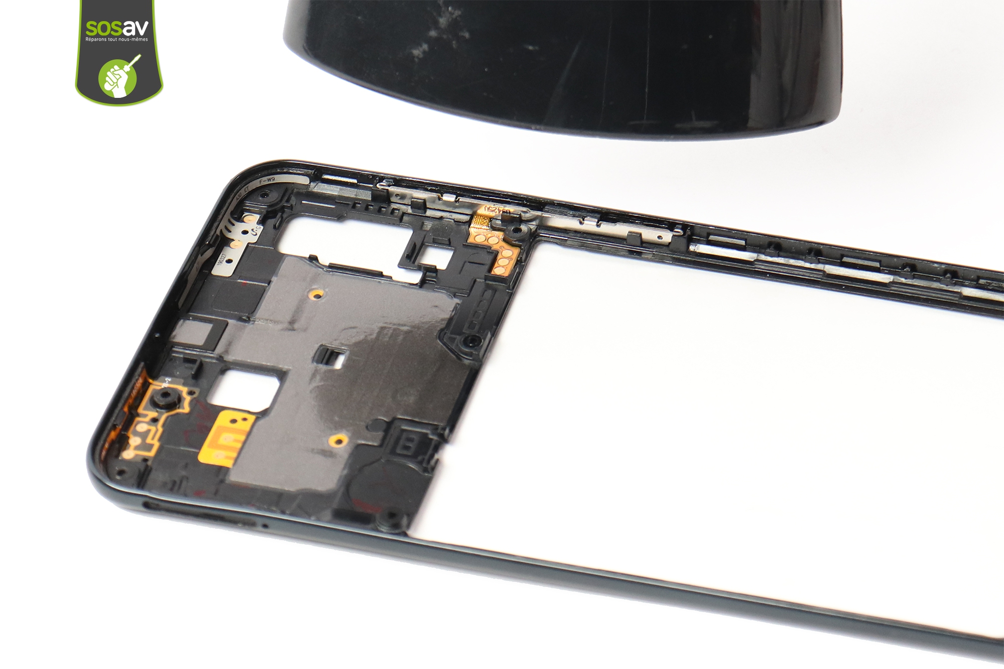

Voilà, le châssis est retiré on peut passer à la suite.

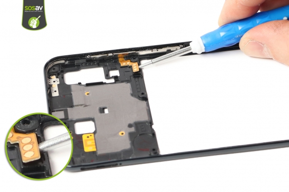

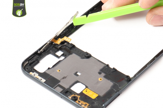

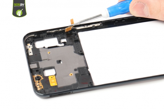

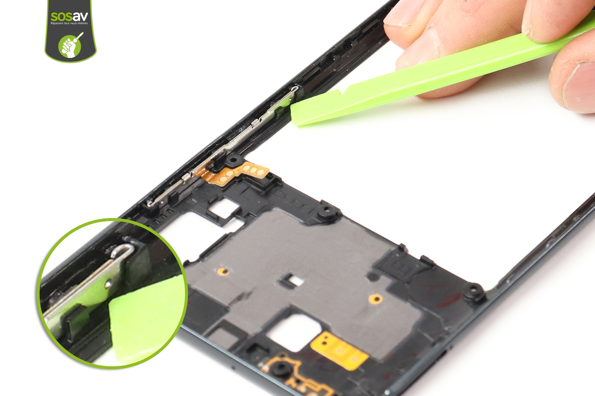

Pour retirer la nappe des boutons volume et power nous vous conseillons de chauffer la zone avec un sèche cheveux dans un pemier temps. Cela va faire fondre la colle qui la fixe au châssis et vous faciliter son retrait.Ensuite insérez la pointe du tournevis plat du kit outils sous le connecteur de la nappe et faite levier pour le décoller.

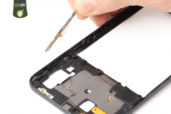

Puios utilisez la spatule en nylon pour déloger le reste de la nappe de son emplacement.

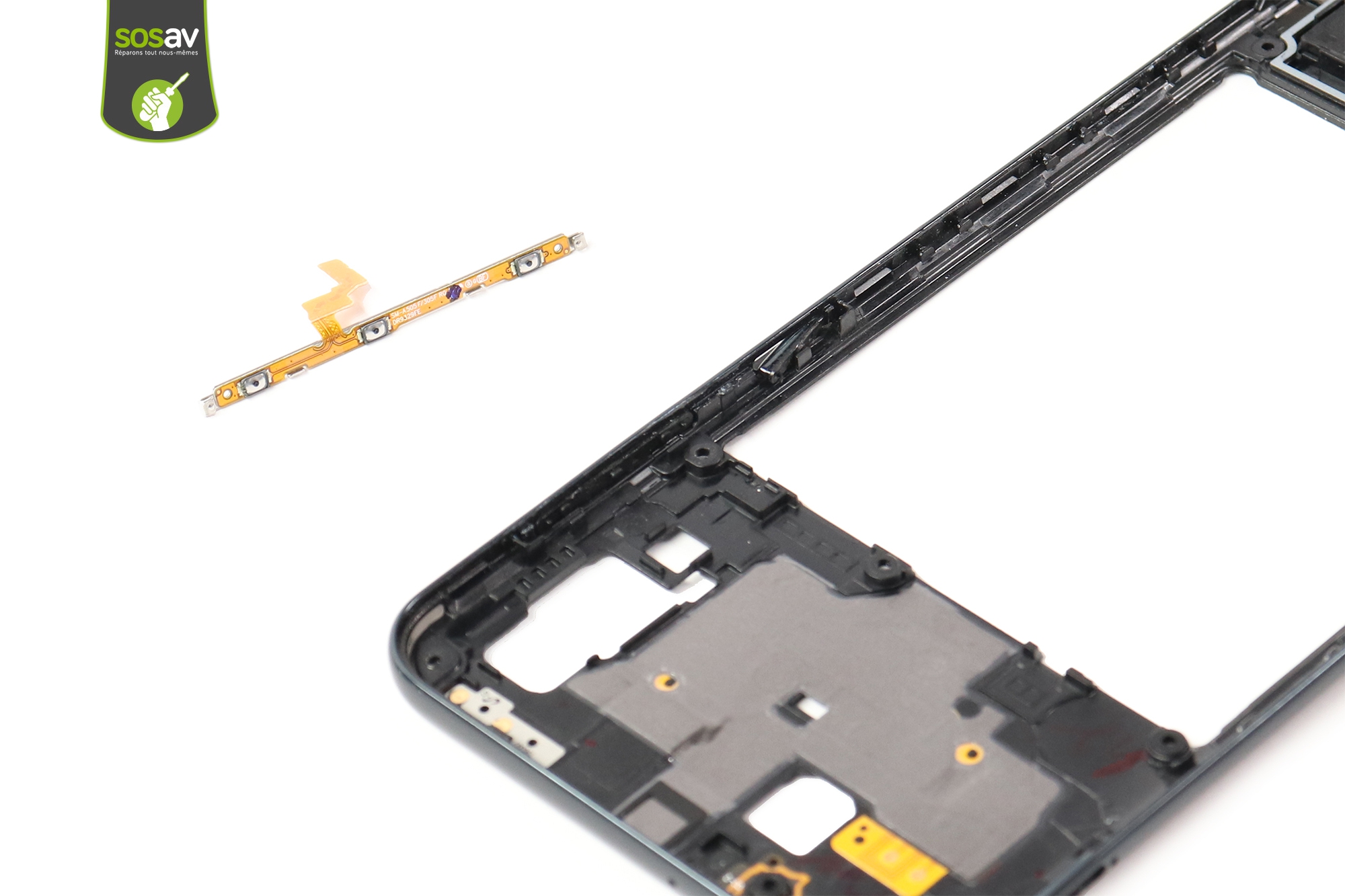

Ca y est ! La nappe bouton volume et power de votre Samsung Galaxy A30 est démontée. Vous pouvez la remplacer par une nouvelle pièce grâce à ce tuto gratuit !
