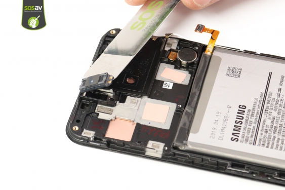

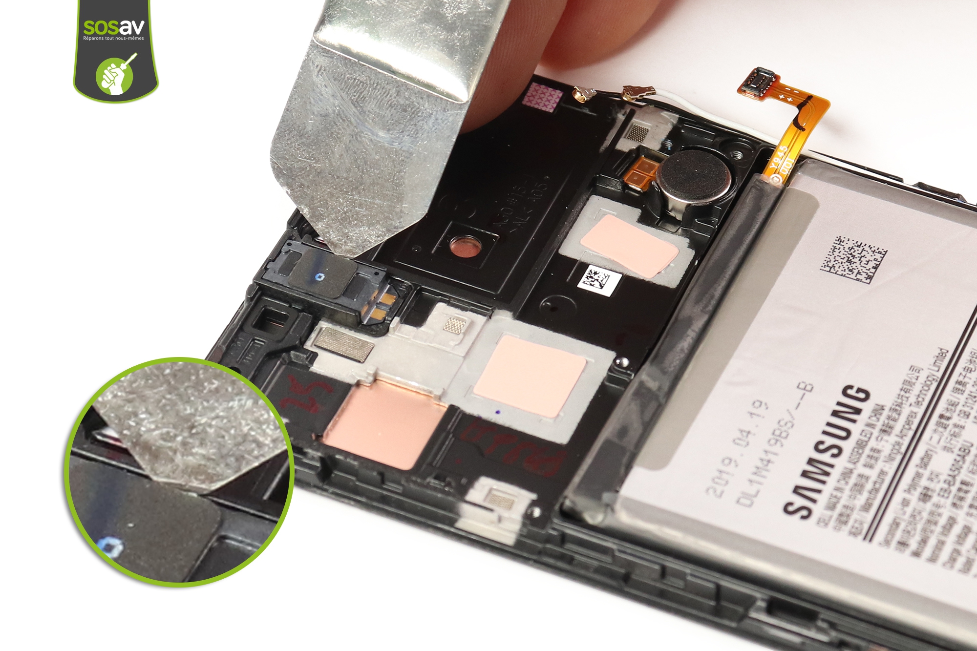

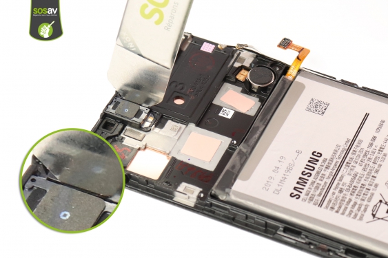

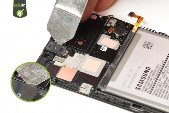

Insérez la spatule en nylon sous la carte mère et faites levier pour la soulever et la retirer.

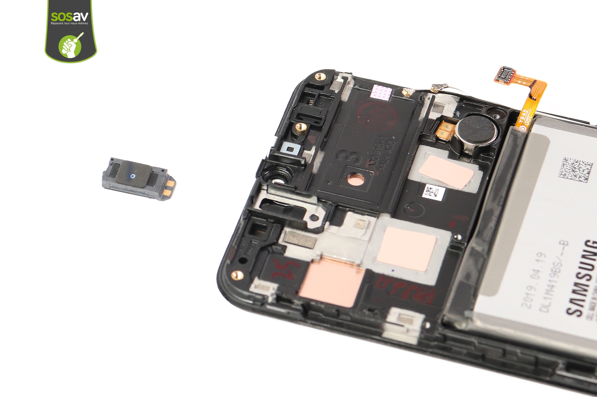

Insérez la pointe de la spatule iSesamo sous le haut-parleur et faites levier pour le retirer.
Et voilà ! Votre haut-parleur interne Galaxy A30 est démonté, vous pouvez le remplacer par un nouveau grâce à ce tuto !
Pour remonter votre Galaxy A30 suivez ce guide en sens inverse.
