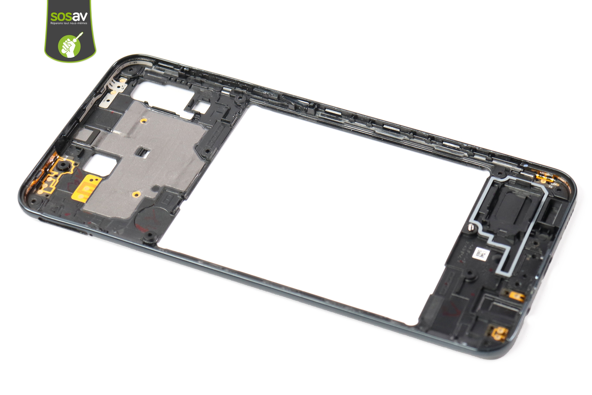

Voilà, le châssis est retiré on peut passer à la suite.

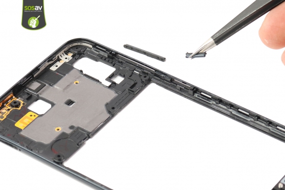

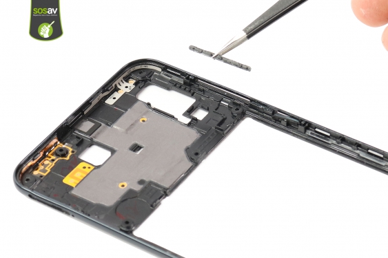

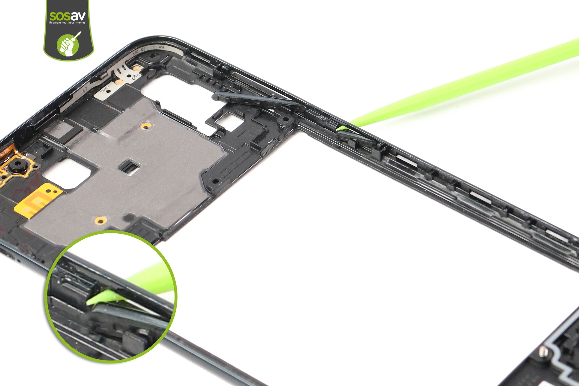

Maintenant délogez les boutons du châssis.

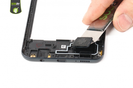

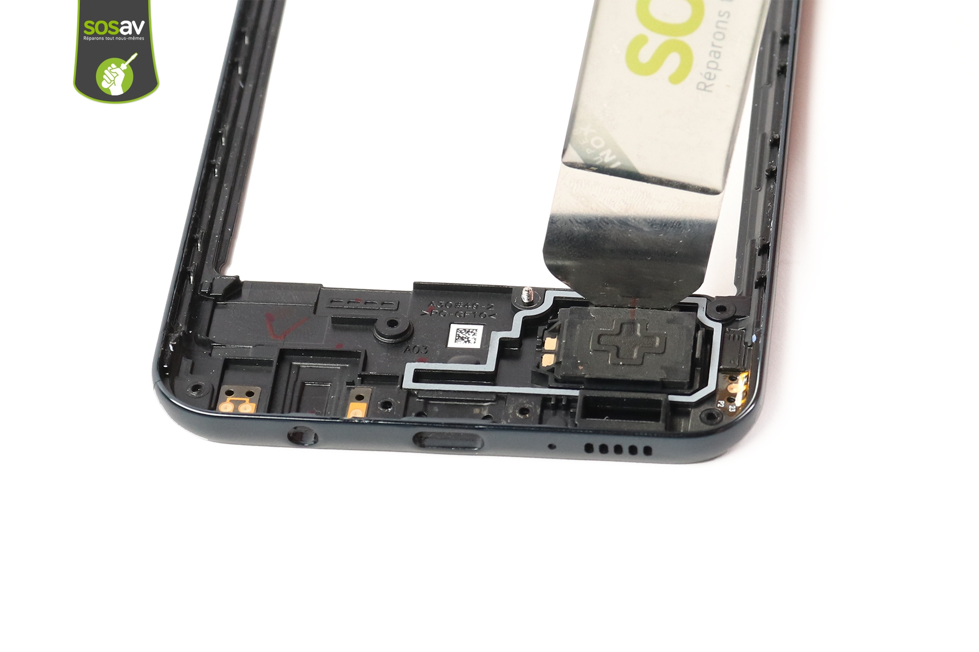

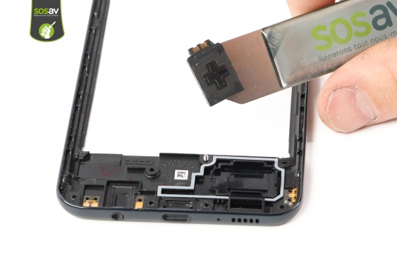

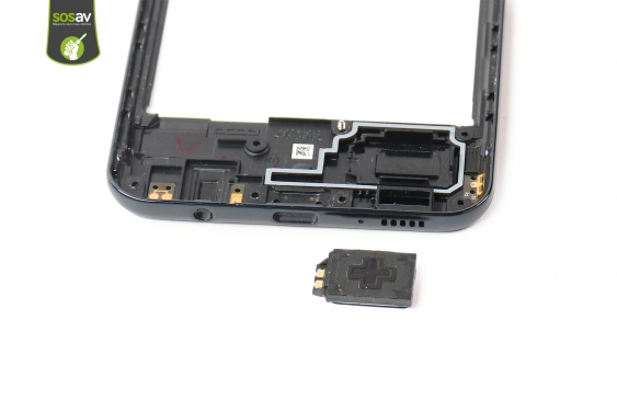

Et finissez par retirer le haut-parleur externe avec l'aide de la spatule iSesamo.
Bravo ! Votre châssis complet Galaxy A30 est démonté vous pouvez installer votre nouveau châssis. Vous pouvez maitnenant la changer grâce à ce tuto gratuit !
