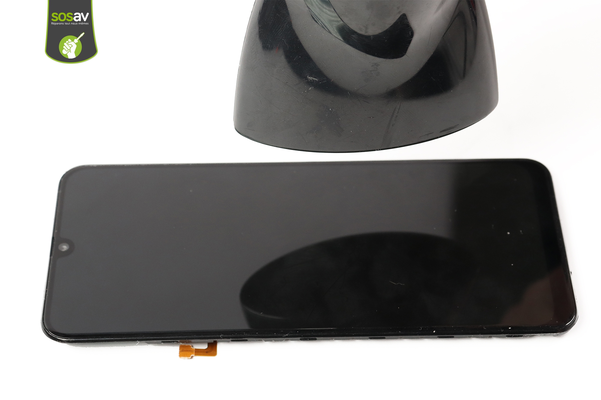

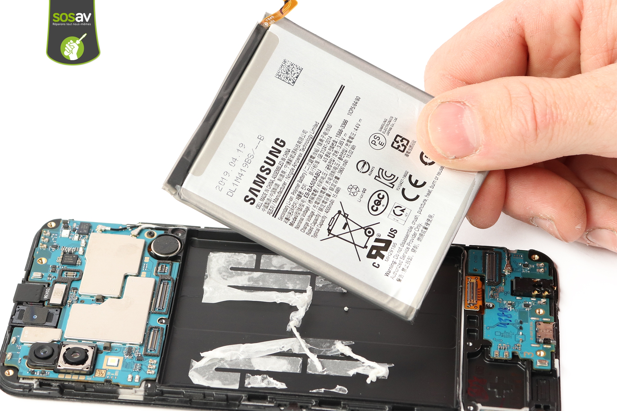

Pour retirer la batterie il va falloir chauffer la face avant de l'appareil pour faire fondre la colle qui fixe la batterie au châssis.Attention ne chauffez jamais la batterie directement, cela pourrait être dangereux.

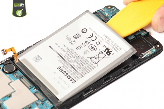

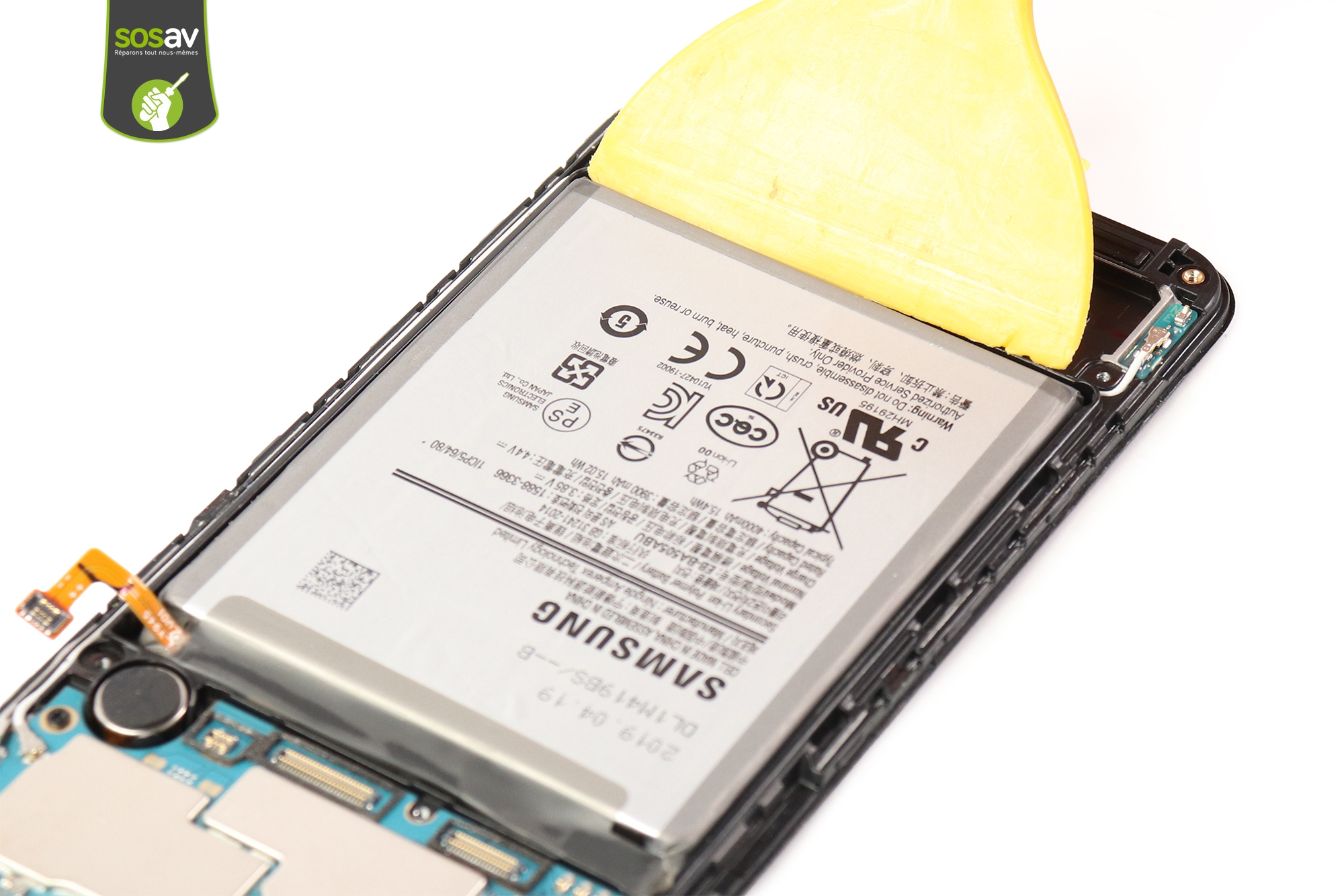

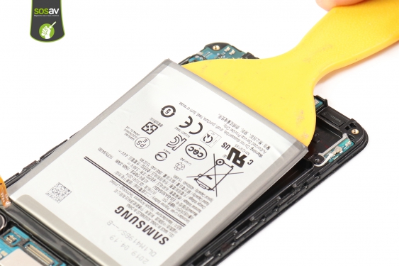

Une fois bien chauffée, insérez la spatule large sous la batterie et faites délicatement levier pour la soulever.N'hésitez pas à chauffer d'avantage si vous sentez que ça résiste

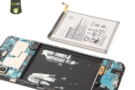

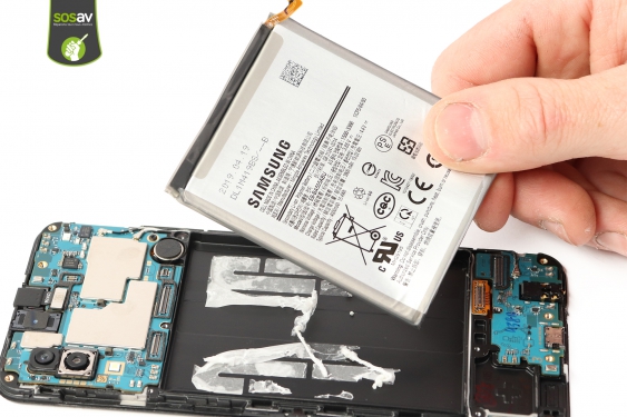

Super ! Votre batterie Samsung Galaxy A30 est démontée, vous pouvez maintenant installer une nouvelle batterie grâce à ce tuto gratuit.
Pour remonter votre Galaxy A30 suivez ce guide en sens inverse.
