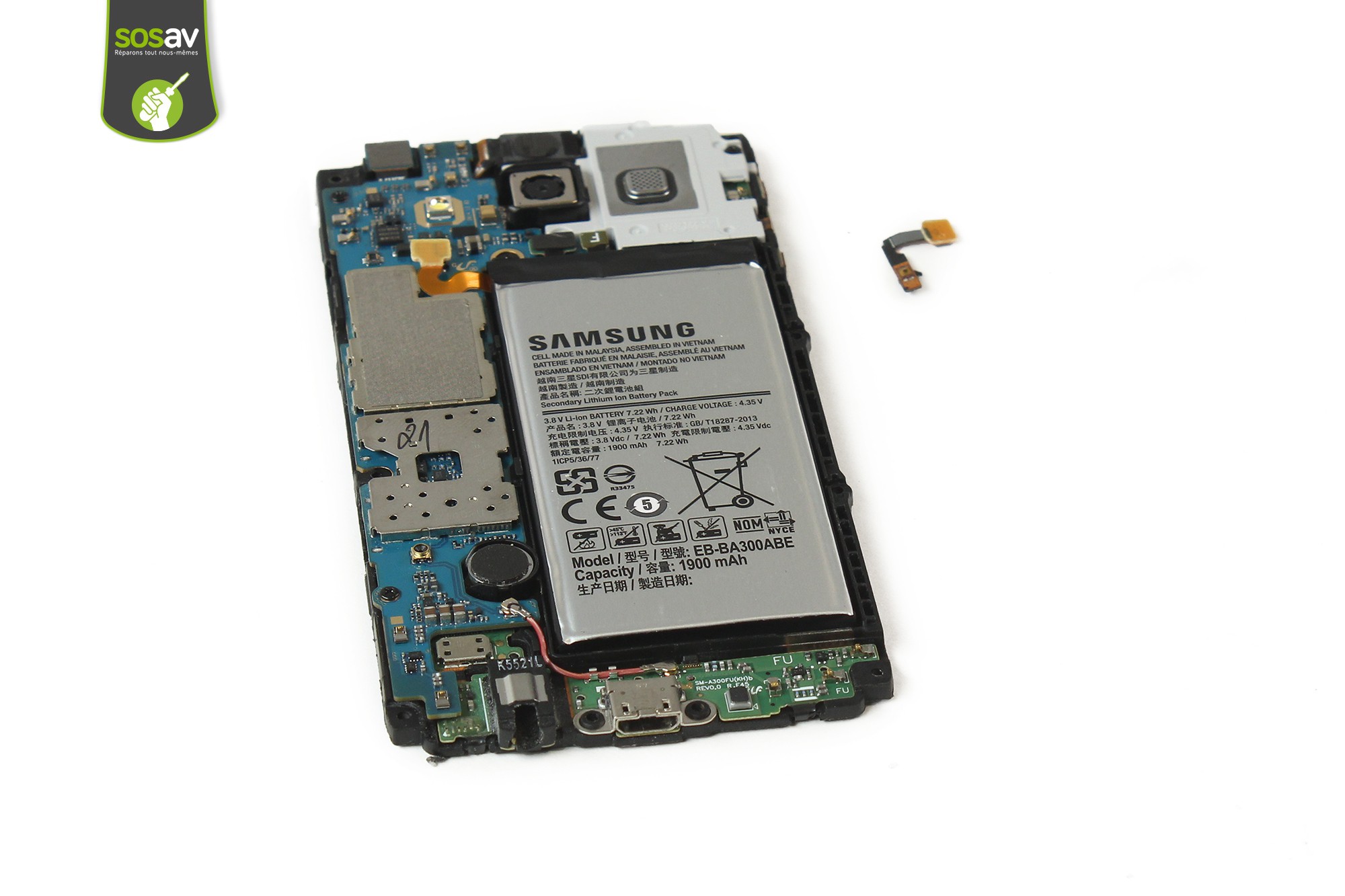

Déconnectez la nappe batterie grâce à la spatule en nylon.

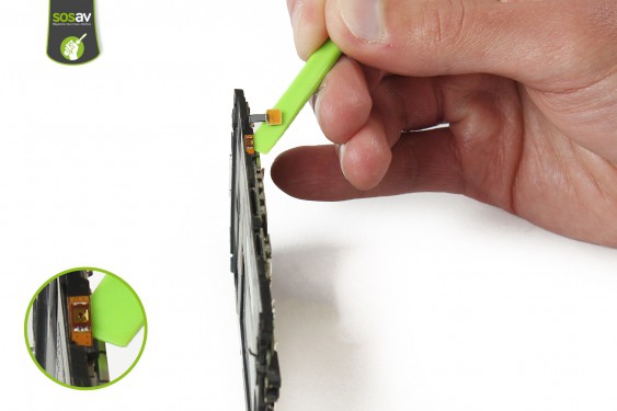

Déconnectez la nappe bouton power à l'aide de la spatule en nylon.

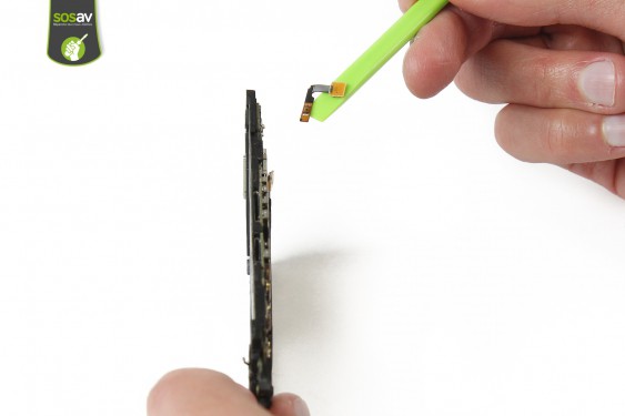

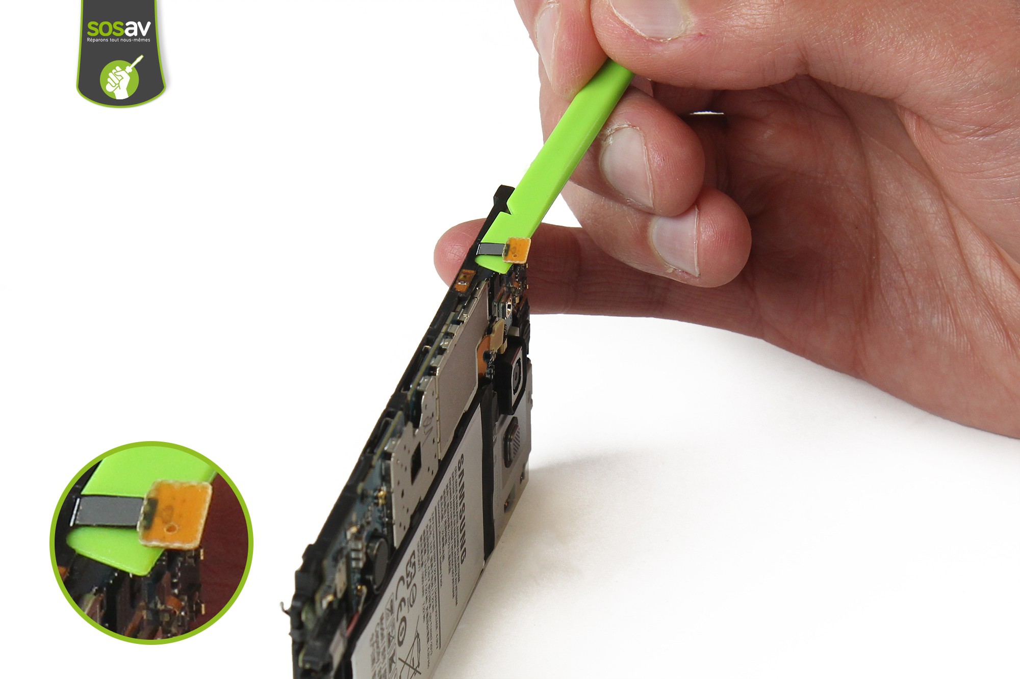

Décollez ensuite la nappe bouton power, toujours avec la spatule en nylon.Procédez à son retrait.
La nappe bouton power Galaxy A3 est désormais démontée.Procédez à son remplacement par une nappe neuve si cela est nécessaire.
