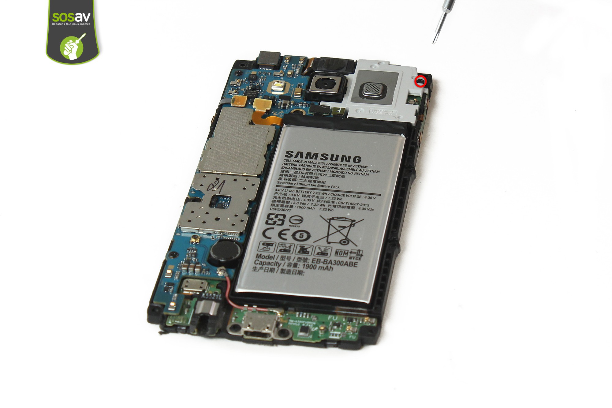

Dévissez la vis cruciforme entourée en rouge maintenant le haut-parleur externe.

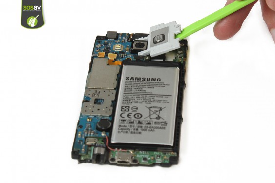

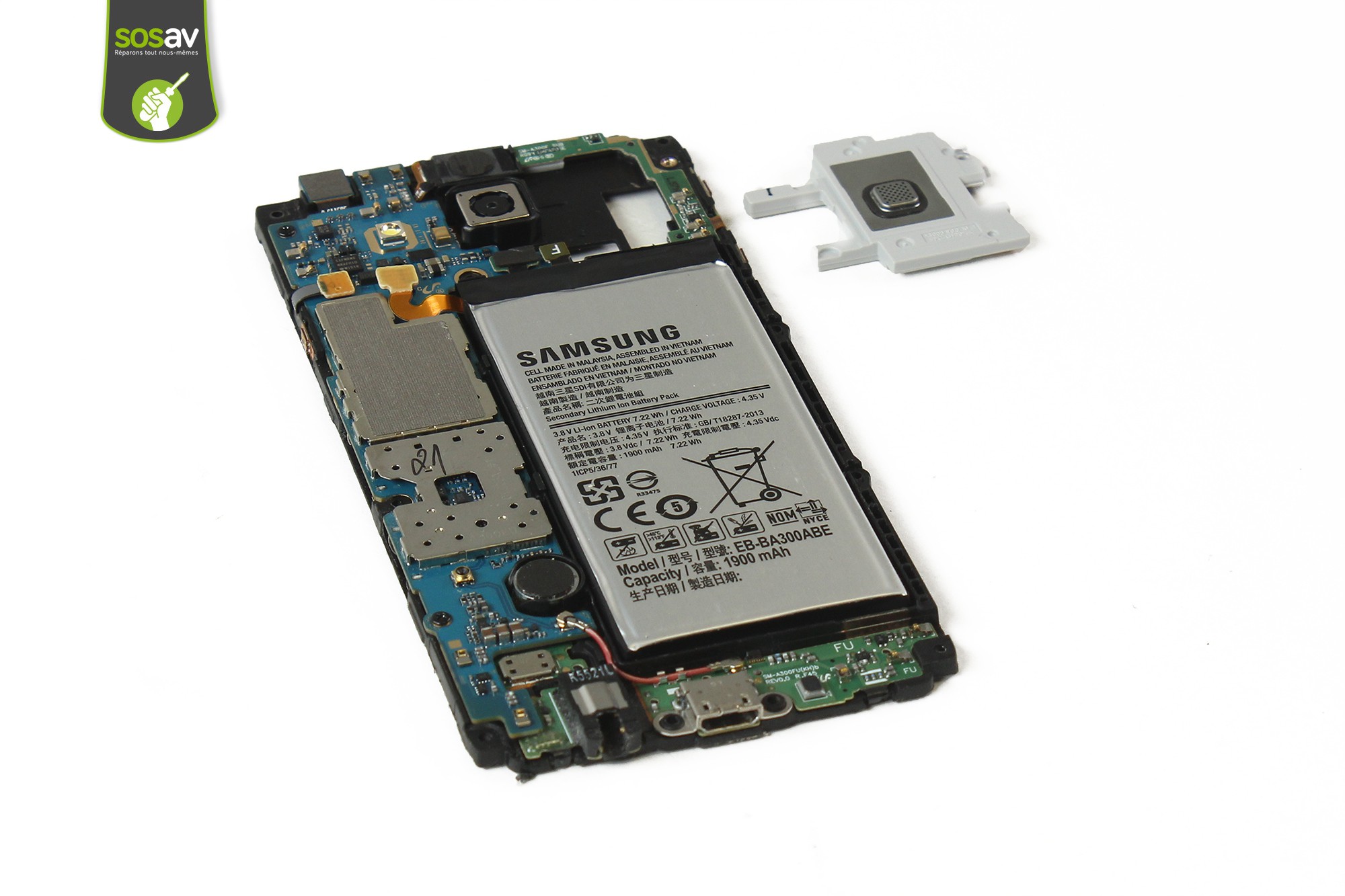

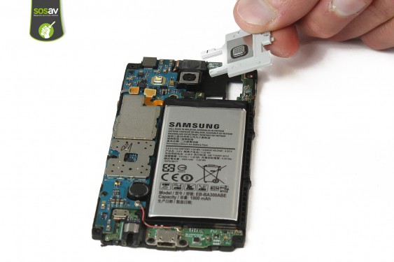

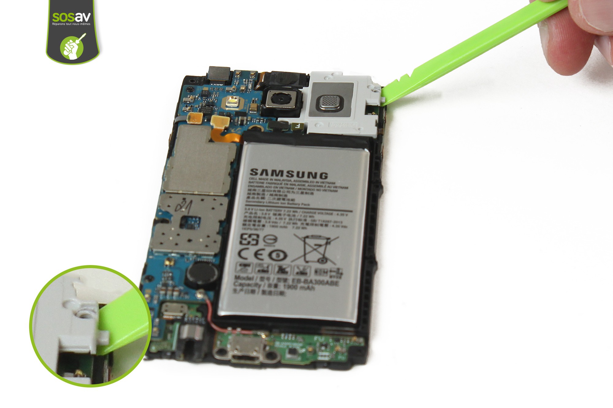

Déclipsez ensuite le haut-parleur externe avec la spatule en nylon et procédez à son retrait.
Le haut-parleur externe Galaxy A3 est désormais démontéEn cas de problème de son, remplacez ce haut-parleur par un nouveau.
