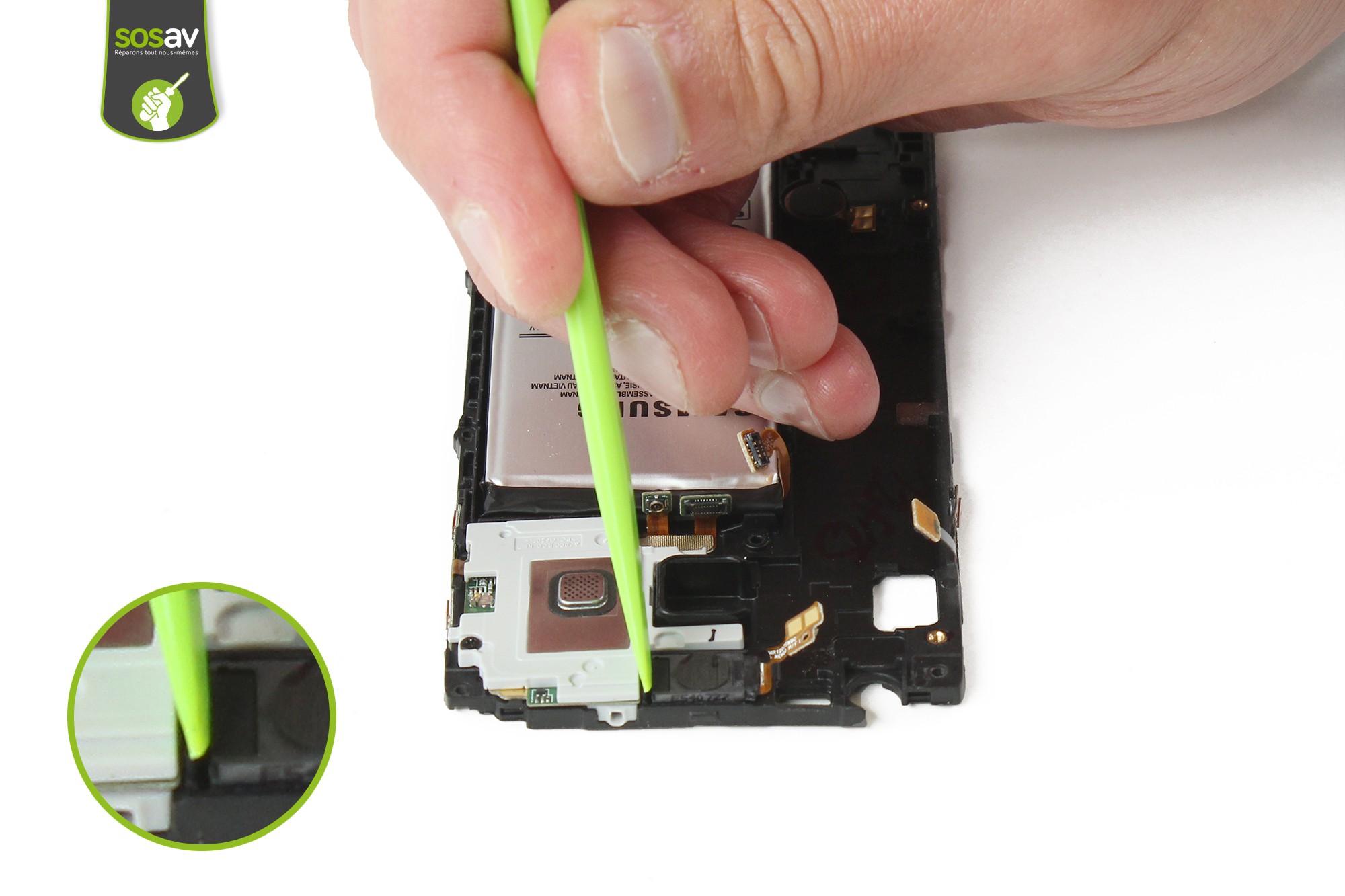

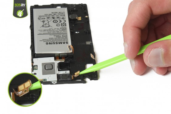

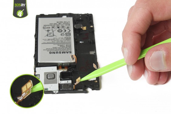

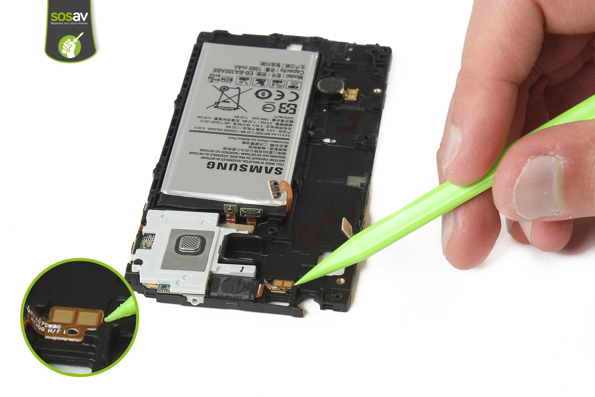

Utilisez la pointe de la spatule en nylon pour décoller la nappe du haut-parleur interne.
Etape 28

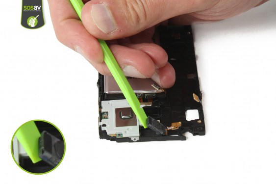

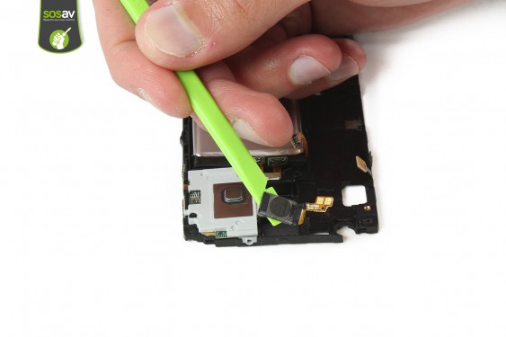

Placez la spatule en nylon sur le côté gauche du haut-parleur interne et décollez-le.Procédez à son retrait.
Etape 29

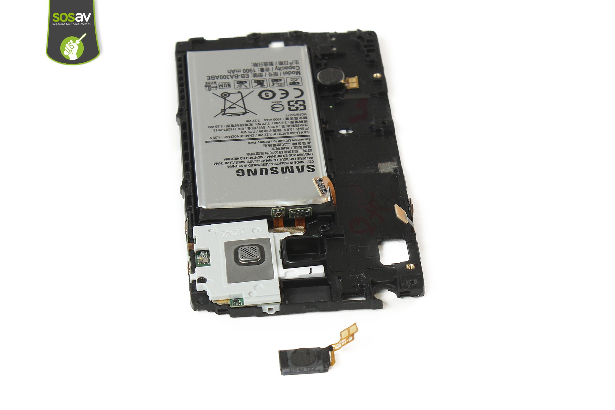

Le haut-parleur interne Galaxy A3 est désormais démonté.Procédez à son remplacement par un haut-parleur interne neuf si nécessaire.
