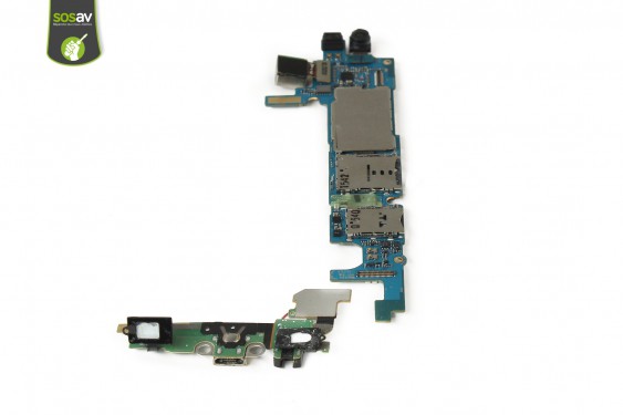

Saisissez puis retirez la carte mère.
Etape 27

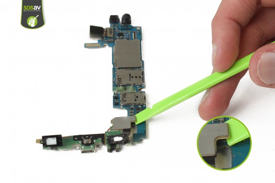

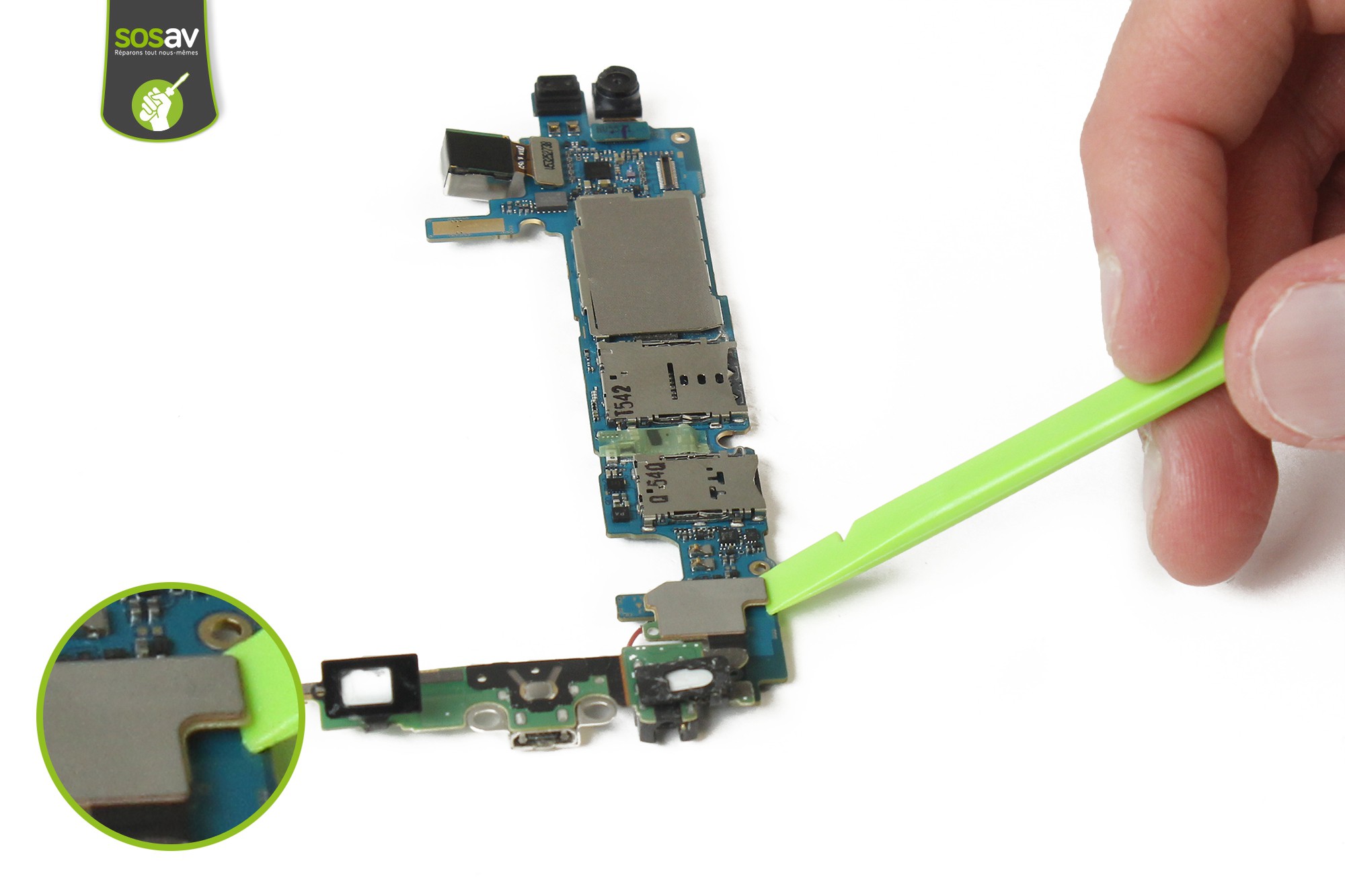

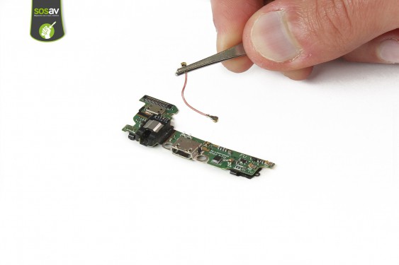

Réutilisez la spatule en nylon pour déconnecter ensuite le connecteur de charge de la carte mère.
Etape 28

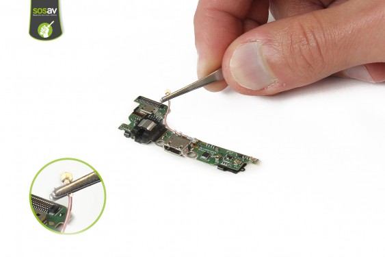

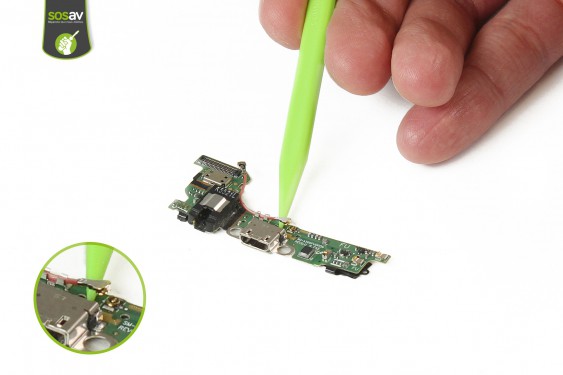

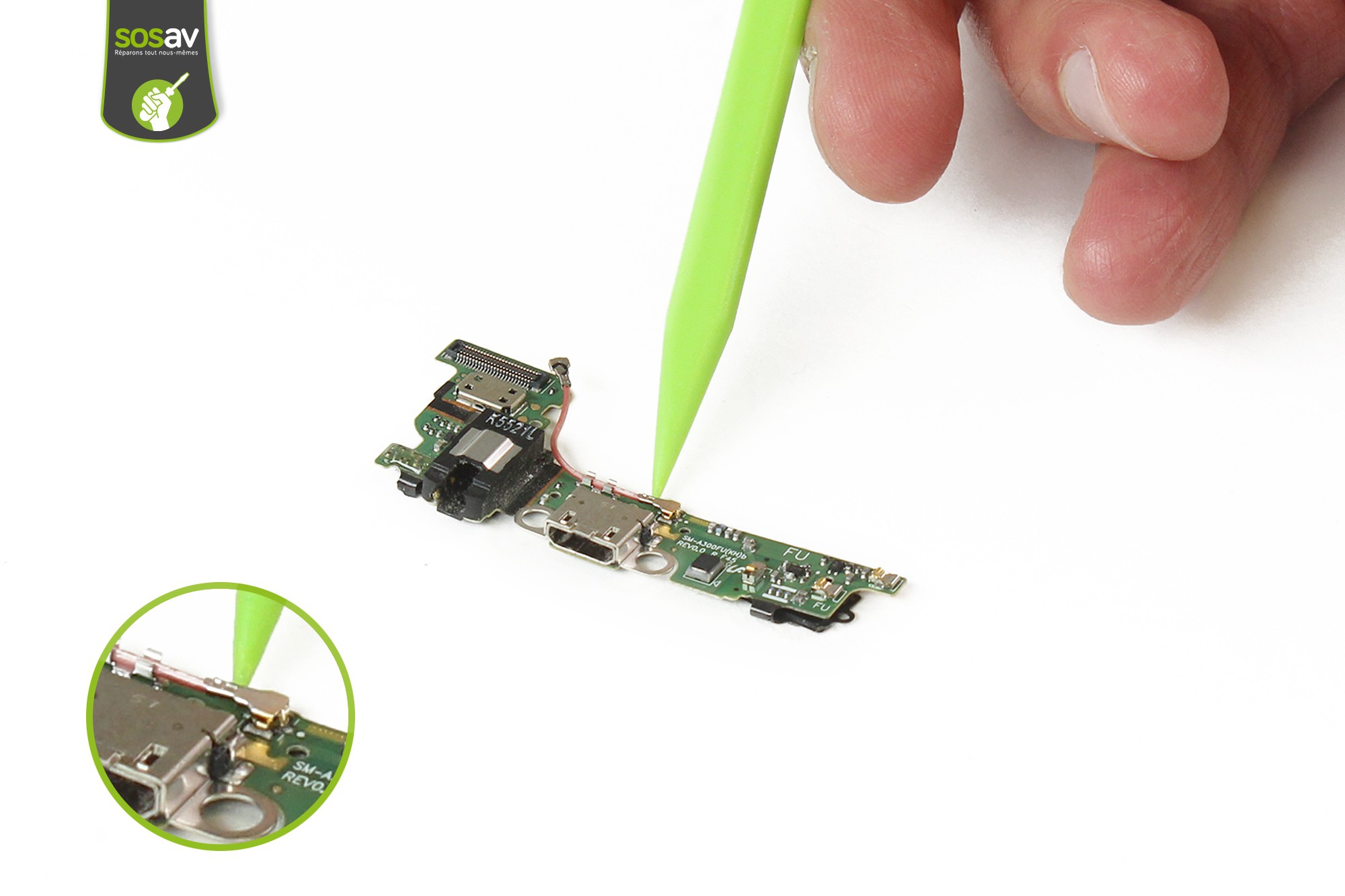

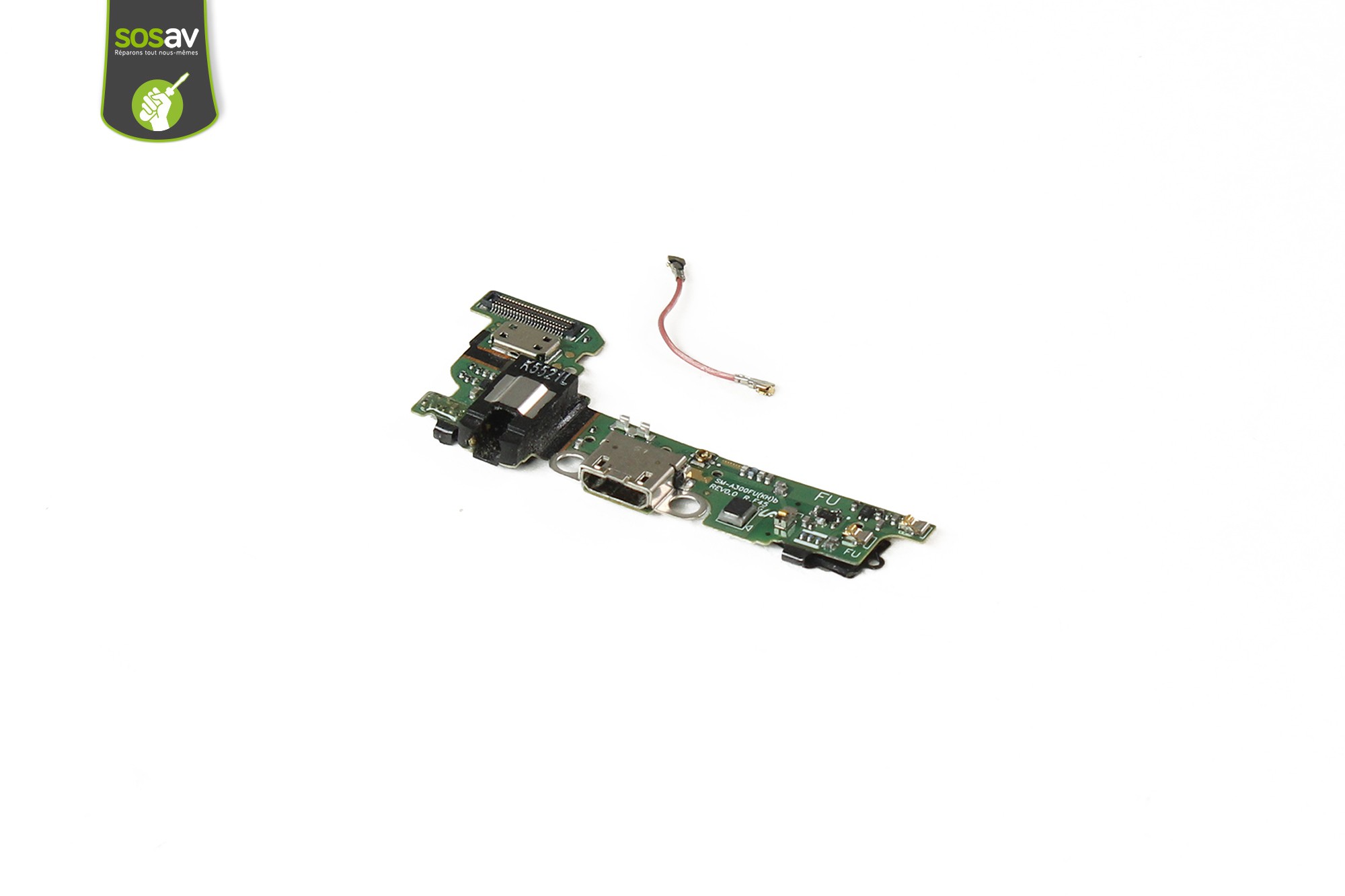

Servez-vous de la pointe de la spatule en nylon pour déclipser le câble d'interconnexion GSM.Procédez à son retrait avec la pince.
Etape 29
Le connecteur de charge Galaxy A3 est désormais démonté.En cas de problème de charge, remplacez-le par un connecteur de charge neuf.
