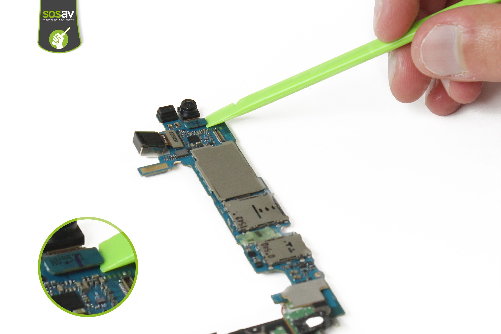

Utilisez ensuite la pointe de la spatule en nylon pour déconnecter le câble d'interconnexion côté carte mère.

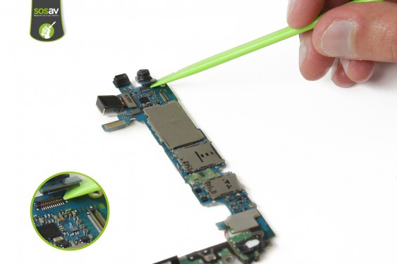

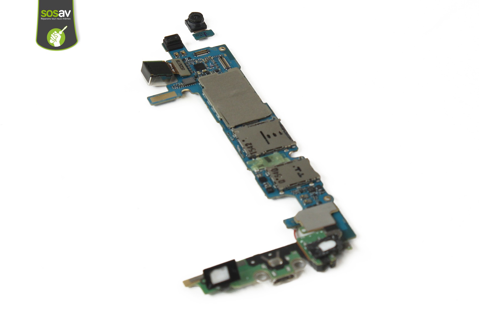

Utilisez la spatule en nylon pour déconnecter la caméra avant.Procédez à son retrait
Etape 28
La caméra avant Galaxy A3 est désormais démontée.Procédez à son remplacement par une camera avant neuve si nécessaire.
