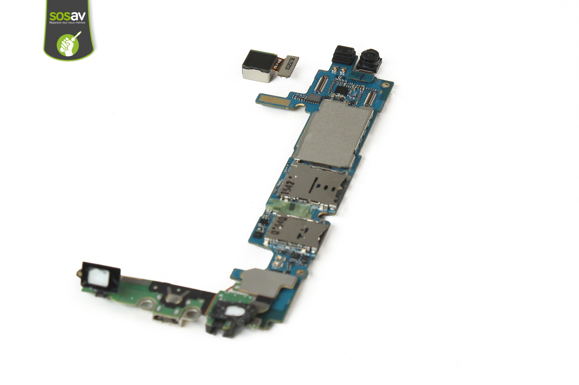

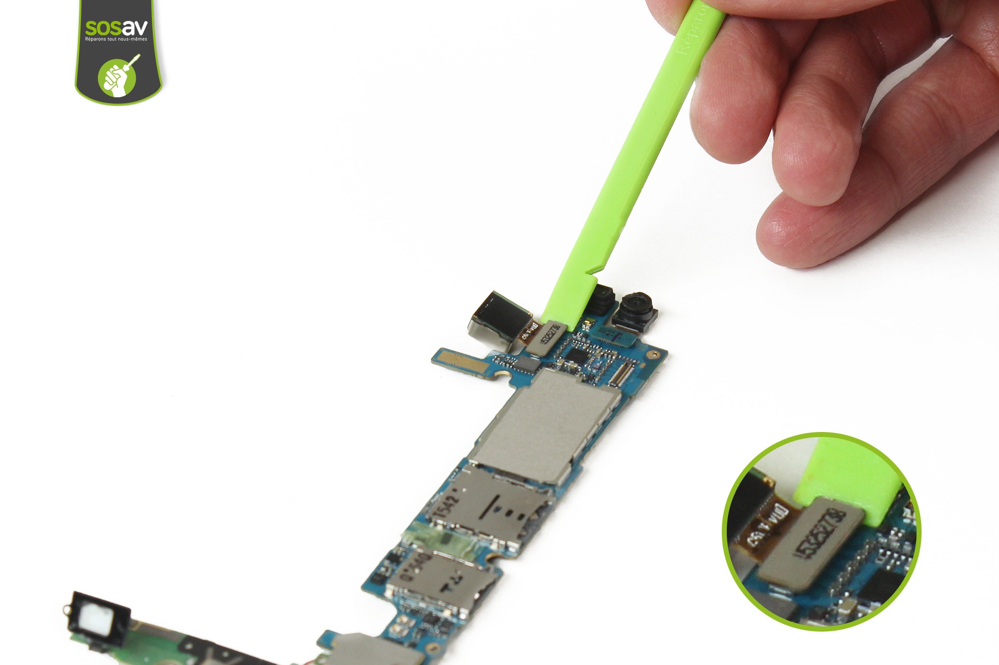

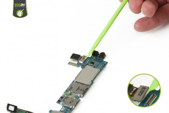

Déconnectez ensuite la caméra arrière, toujours en vous aidant de la spatule en nylon.
Etape 28
La caméra arrière Galaxy A3 est désormais démontée.Procédez à son remplacement par une caméra arrière neuve si cela est nécessaire.
