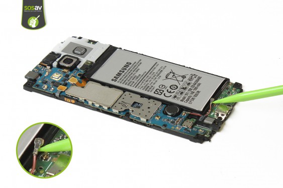

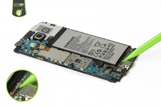

Déconnectez la nappe batterie grâce à la spatule en nylon.

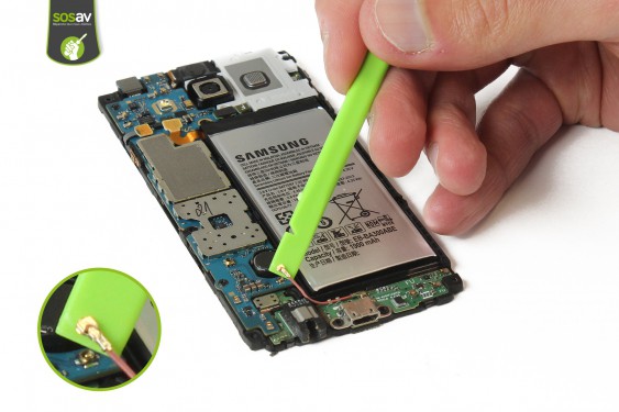

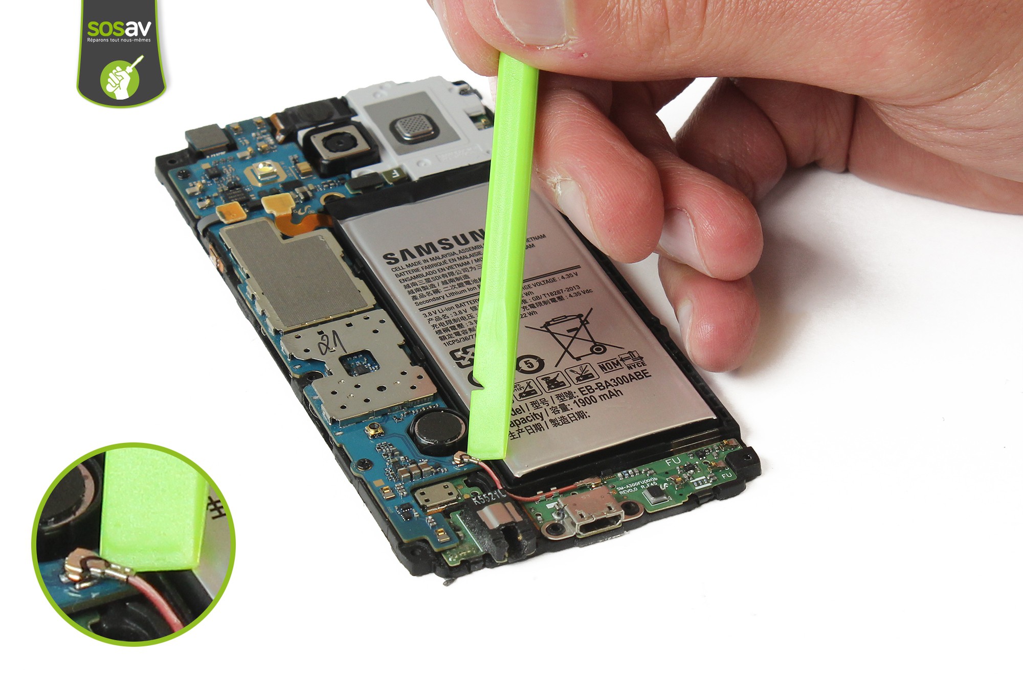

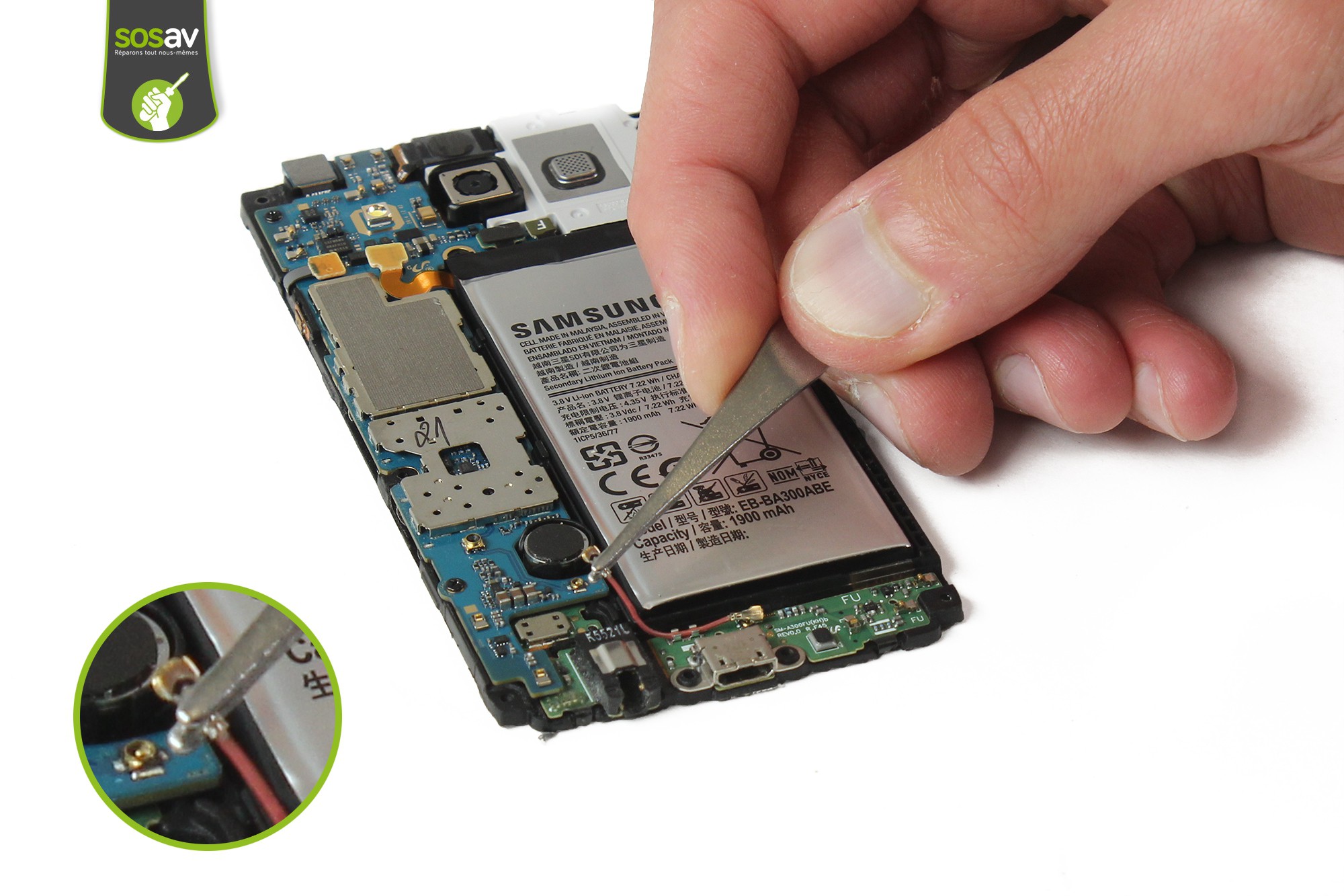

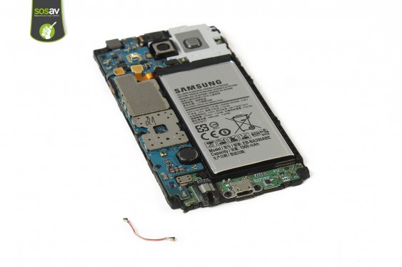

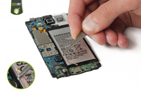

Poursuivez avec la spatule en nylon en déconnectant les deux extrémités du câble d'interconnexion.

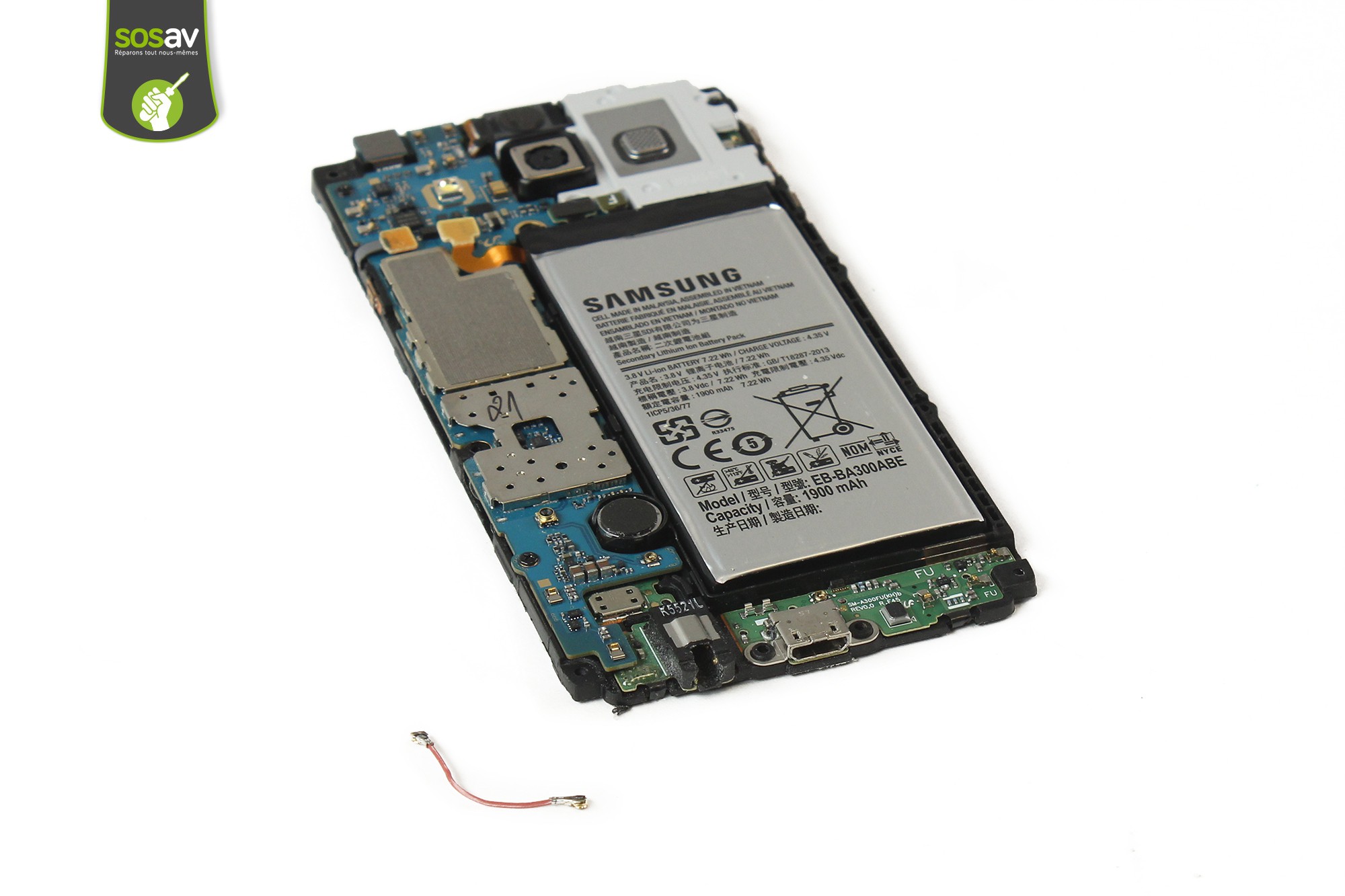

Saisissez le câble d'interconnexion avec la pince et procédez à son retrait.
Le câble d'interconnexion GSM Galaxy A3 est désormais démonté.En cas de problème de réception réseau, remplacez ce câble par un neuf.
