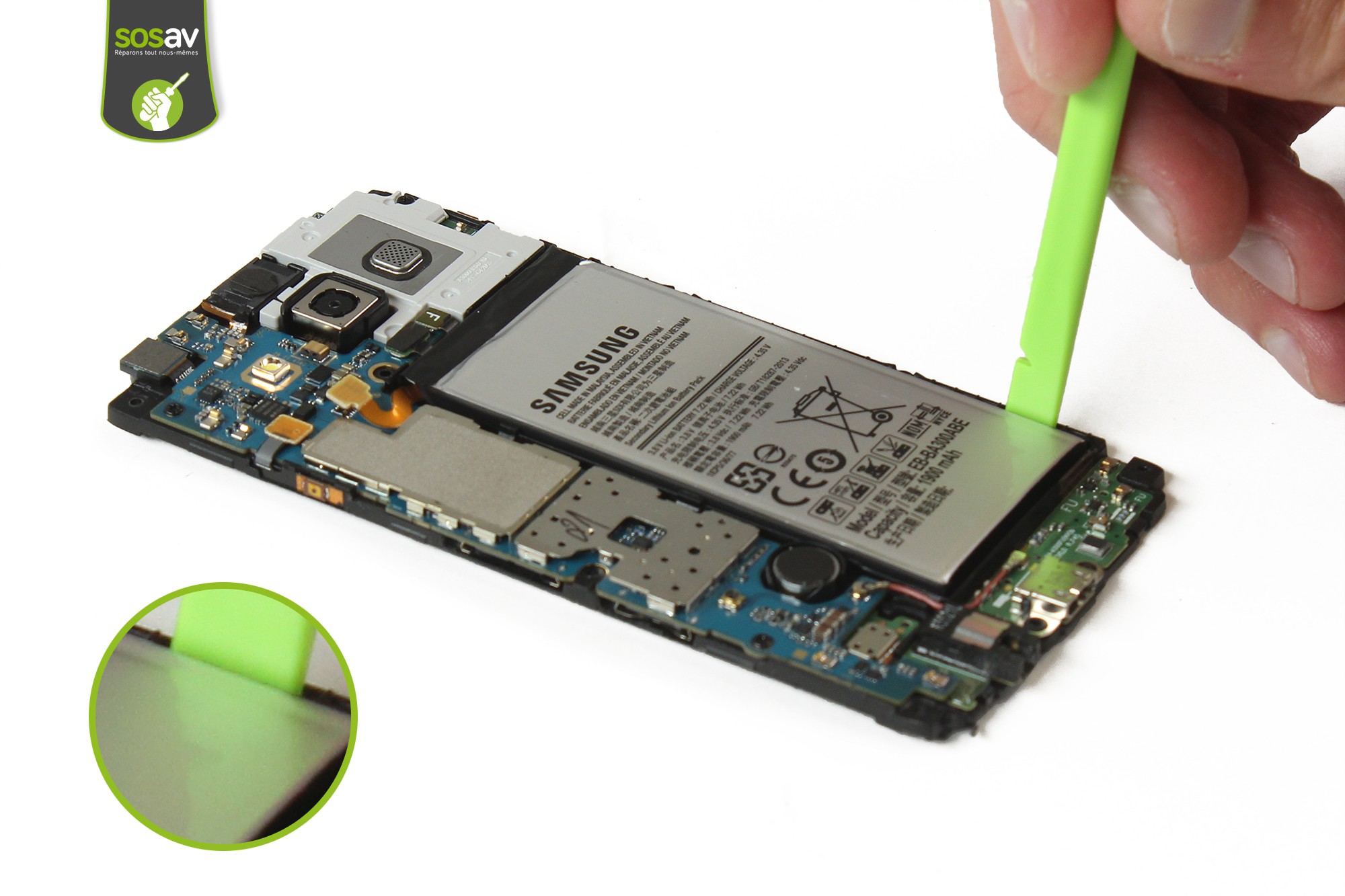

Déconnectez la nappe batterie grâce à la spatule en nylon.

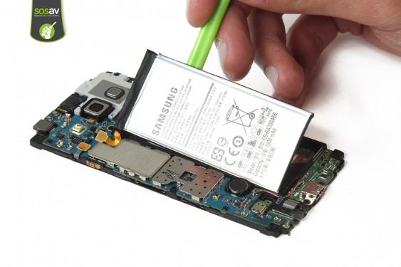

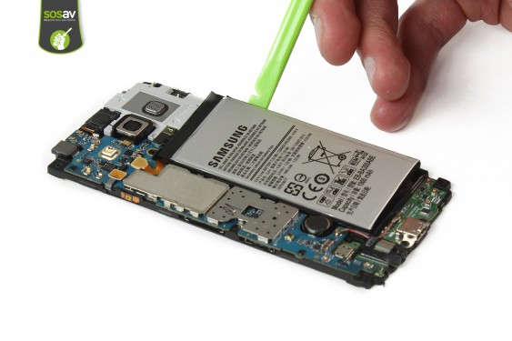

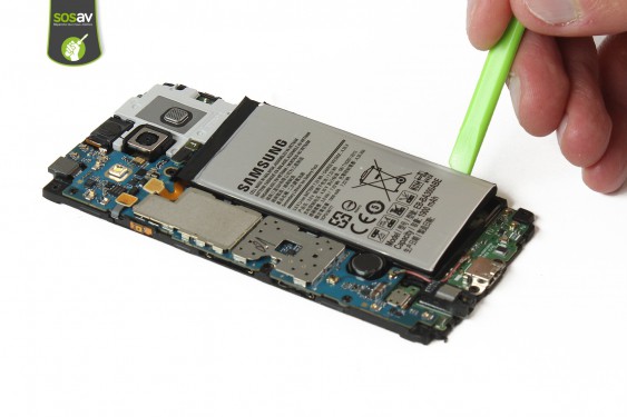

Placez la spatule en nylon dans la partie inférieure droite de la batterie puis faites délicatement levier afin de la décoller de ce côté-ci.Procédez de même sur la partie supérieure droite.

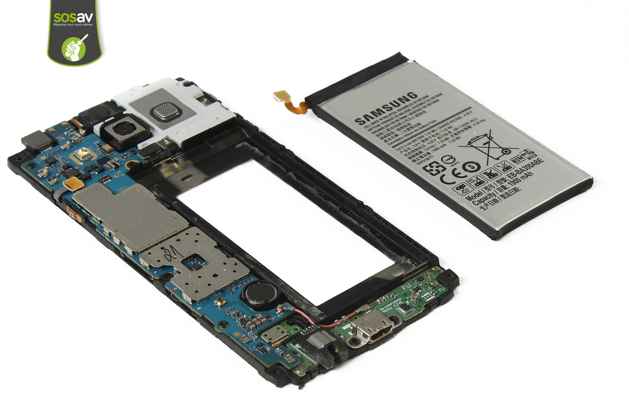

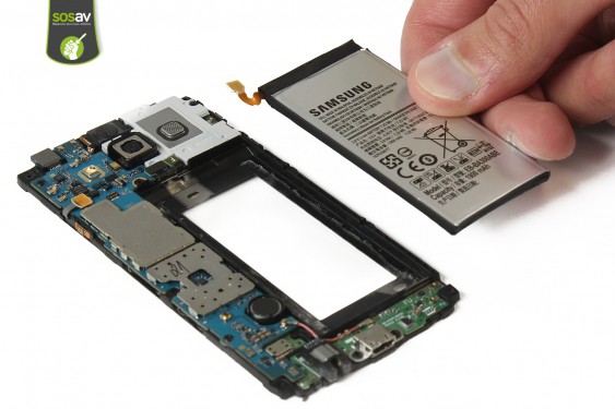

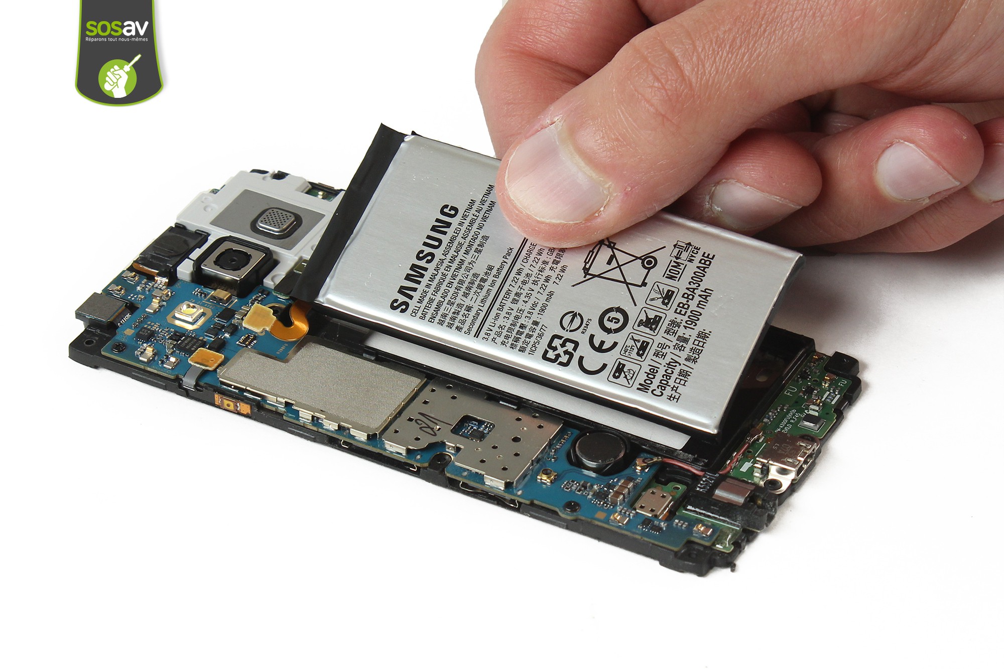

Saisissez la batterie et procédez à son retrait.
La batterie Galaxy A3 est désormais démontée.En cas de problème d'autonomie, remplacez la batterie défectueuse par une neuve.
