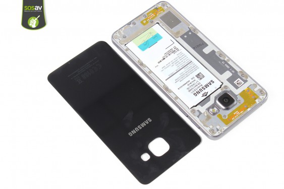

Afin de procéder au retrait de la façade arrière du téléphone, il est nécessaire de la chauffer intégralement durant 1 à 2 minutes à l'aide d'un sèche-cheveux.La façade étant particulièrement bien collée, nous vous conseillons de la re-chauffer de temps à autres durant tout le processus de démontage afin de ne pas la briser.
Une fois la façade suffisamment chauffée, insérez une spatule iSesamo dans l'interstice inférieur droit du téléphone, puis glissez délicatement vers le haut afin de décoller le côté droit de la façade.
Procédez de même pour la partie supérieure et la partie gauche de la façade.
Soulevez la façade arrière délicatement puis procédez à son retrait du téléphone.La façade arrière de votre Galaxy A3 2016 est désormais démontée.

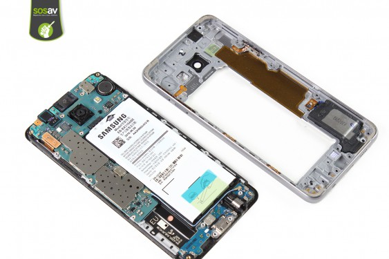

Utilisez un tournevis cruciforme afin de dévisser les 16 vis servant à maintenir le châssis externe sur le téléphone.

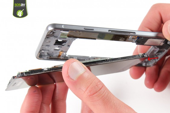

Insérez la spatule iSesamo dans l'interstice droit du téléphone puis faites-la glisser vers le haut afin de décoller le joint du côté droit du téléphone.
Au niveau de l'angle supérieur droit, faites très délicatement levier à l'aide de la spatule iSesamo afin de décoller le châssis complet du reste du téléphone.
Procédez ensuite au retrait du châssis en veillant à sortir l'écran en glissant vers le haut (cf flèche d'indication sur la photo numéro 2 de cette étape)Le châssis externe complet de votre Galaxy A3 2016 est désormais démonté.

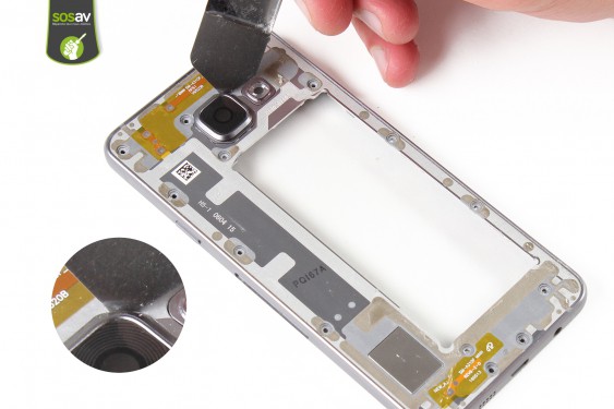

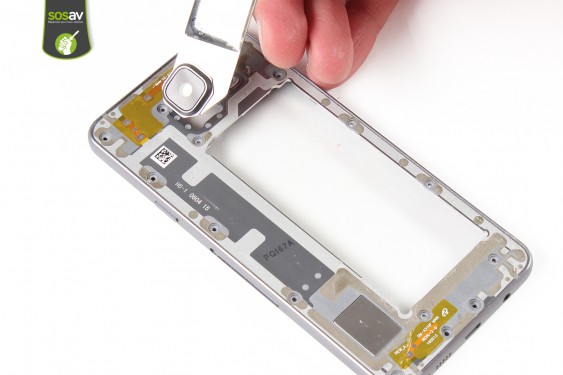

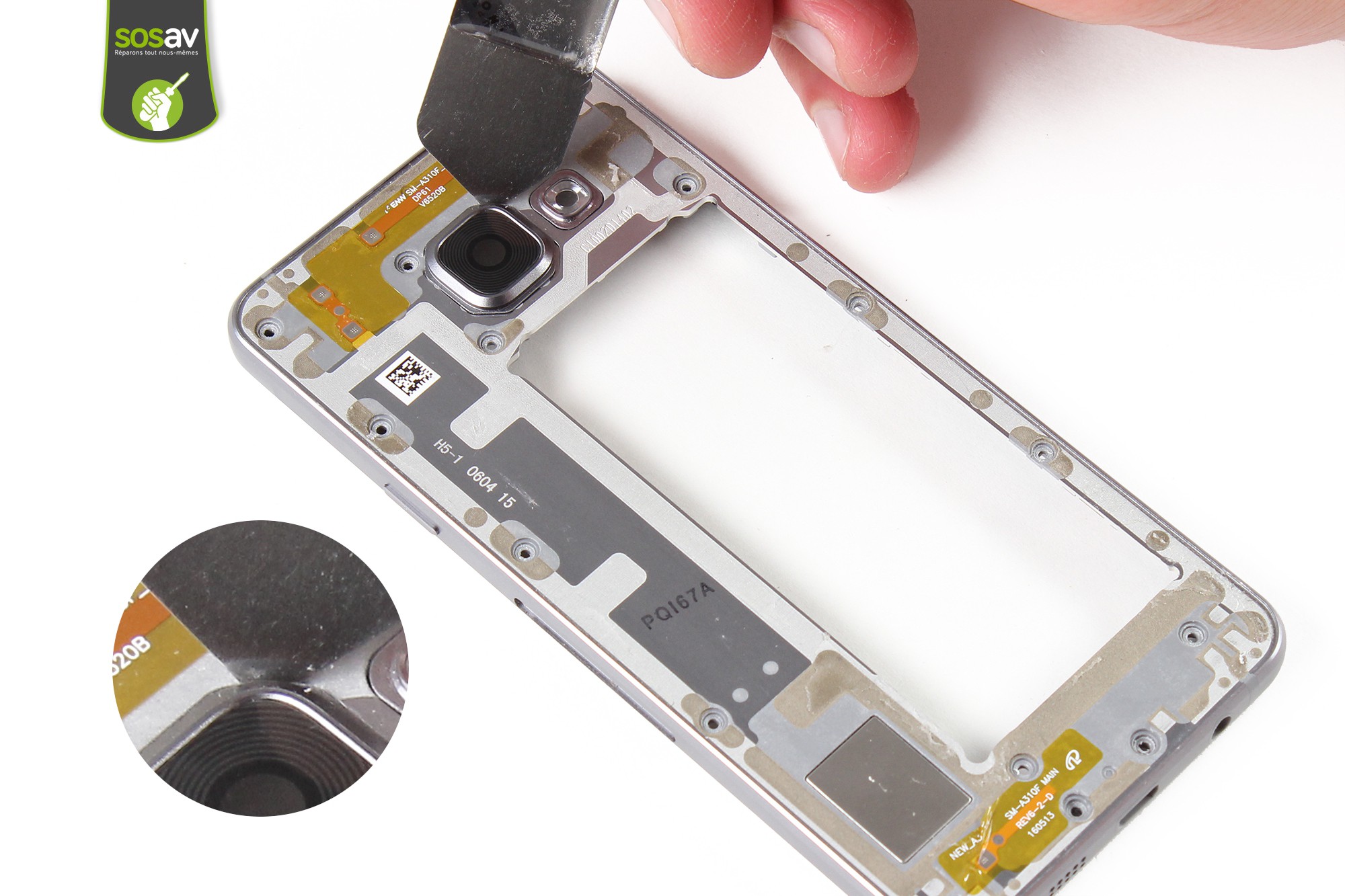

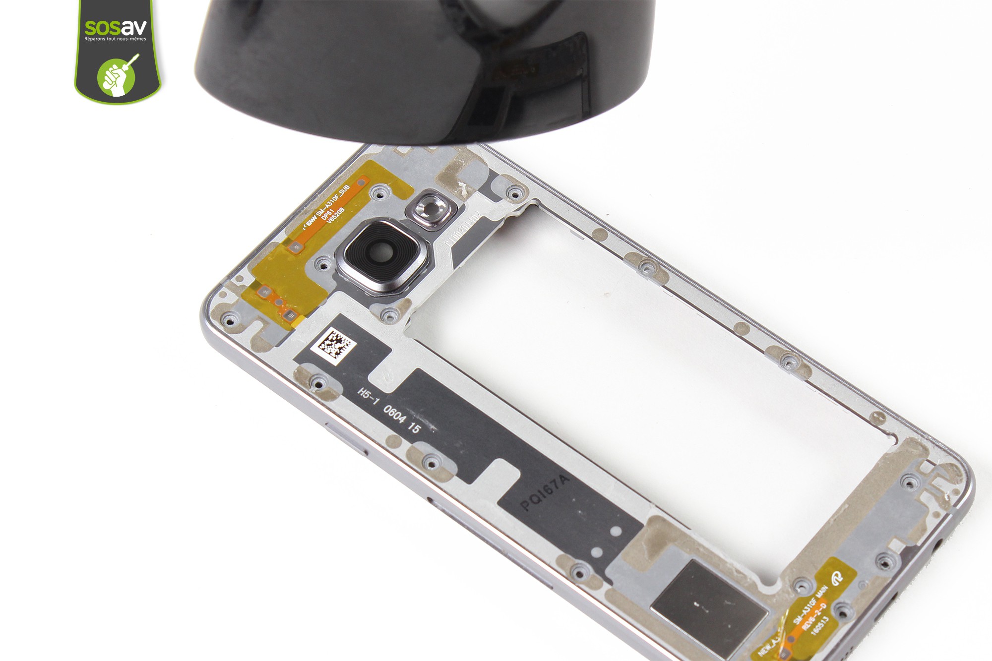

A l'aide du sèche-cheveux, réchauffez la vitre caméra arrière et son support durant 20 à 30 secondes pour ramollir la colle servant à la maintenir.

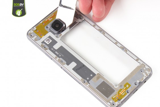

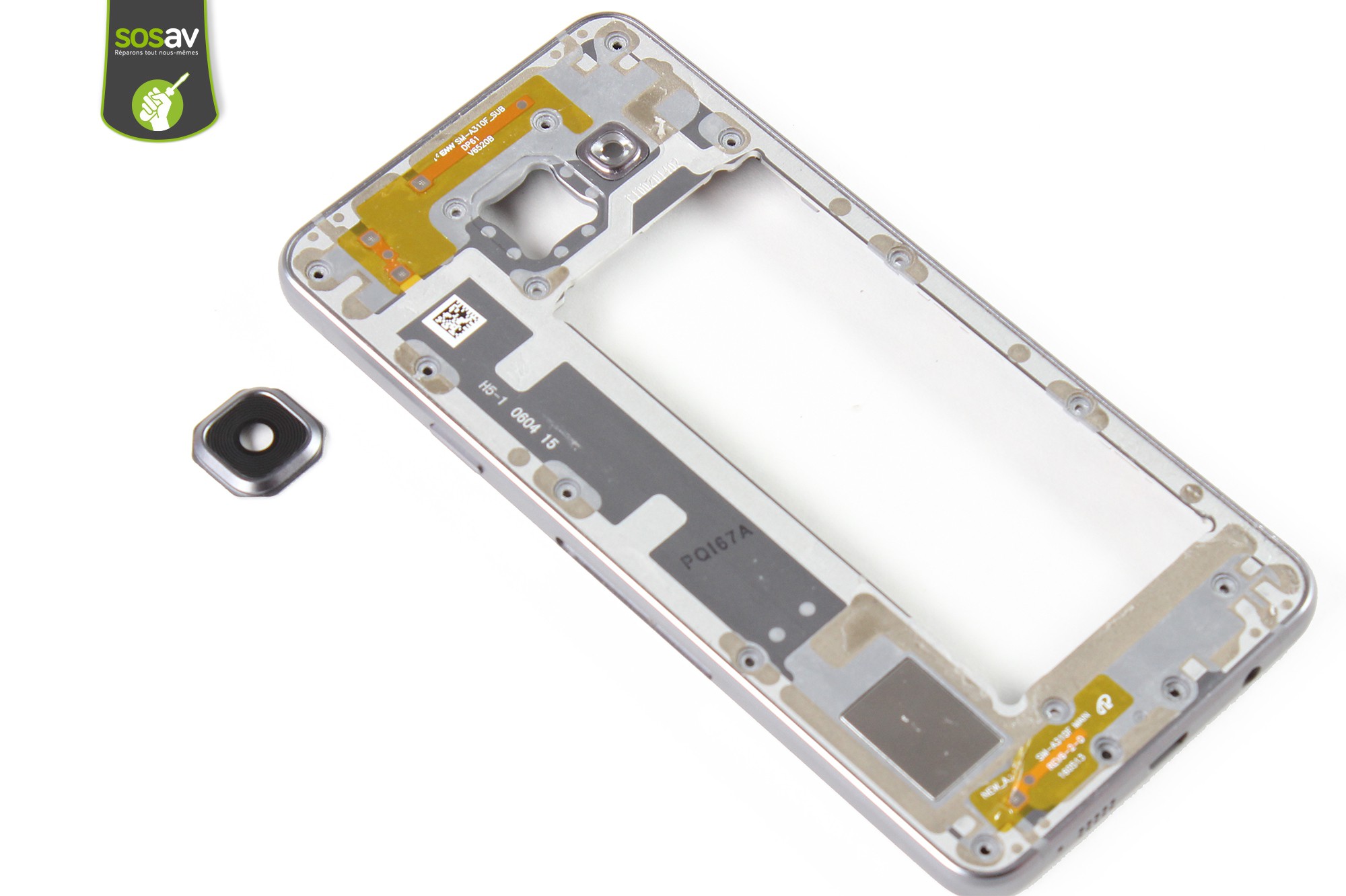

Glissez la spatule iSesamo dans l'interstice droit du support vitre puis faites levier afin de la décoller.Retirez-la ensuite.
La vitre et le support vitre caméra arrière de votre Galaxy A3 2016 est désormais démonté.En cas de vitre rayée, remplacez-la par une nouvele vitre caméra arrière.
