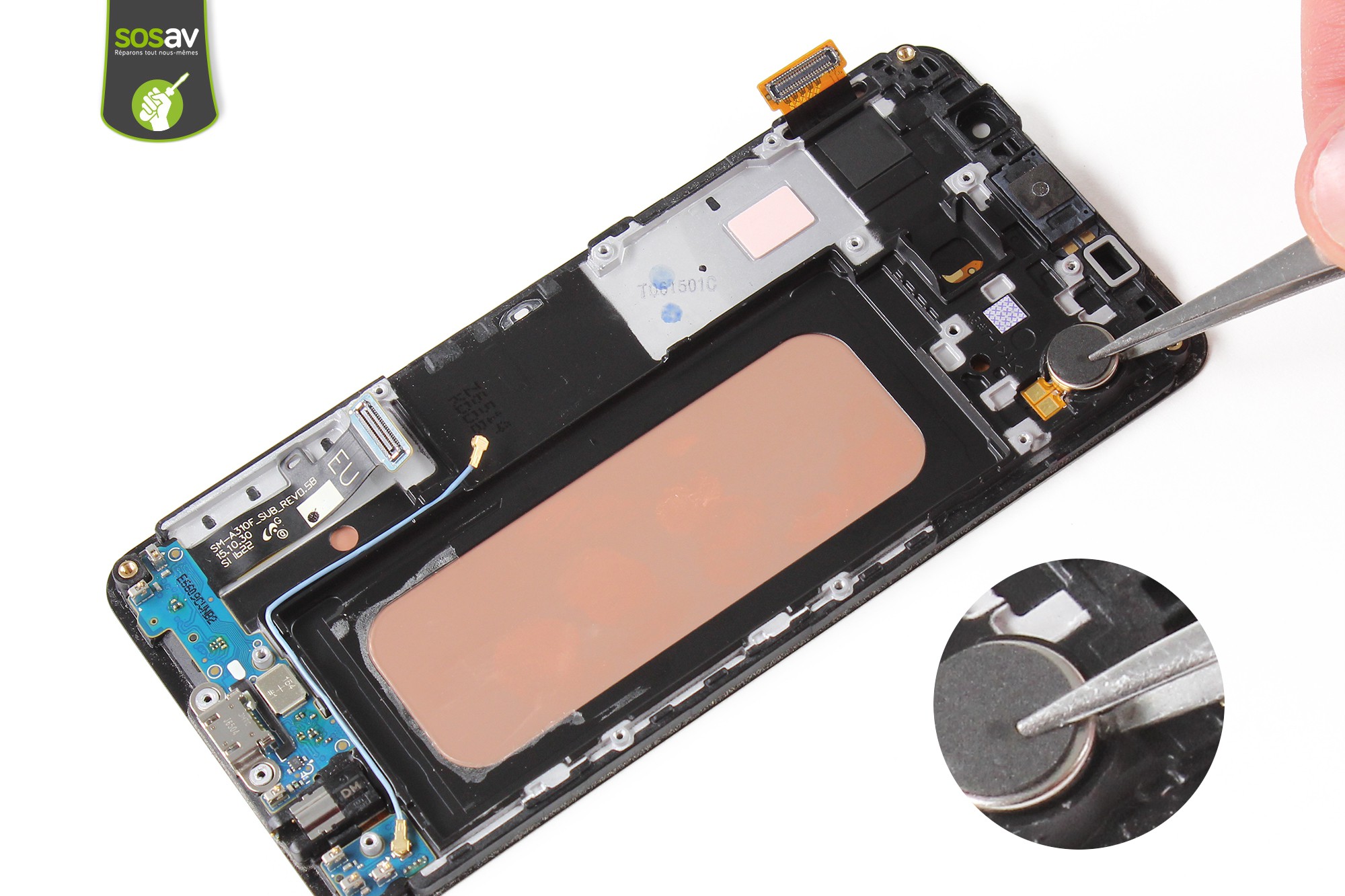

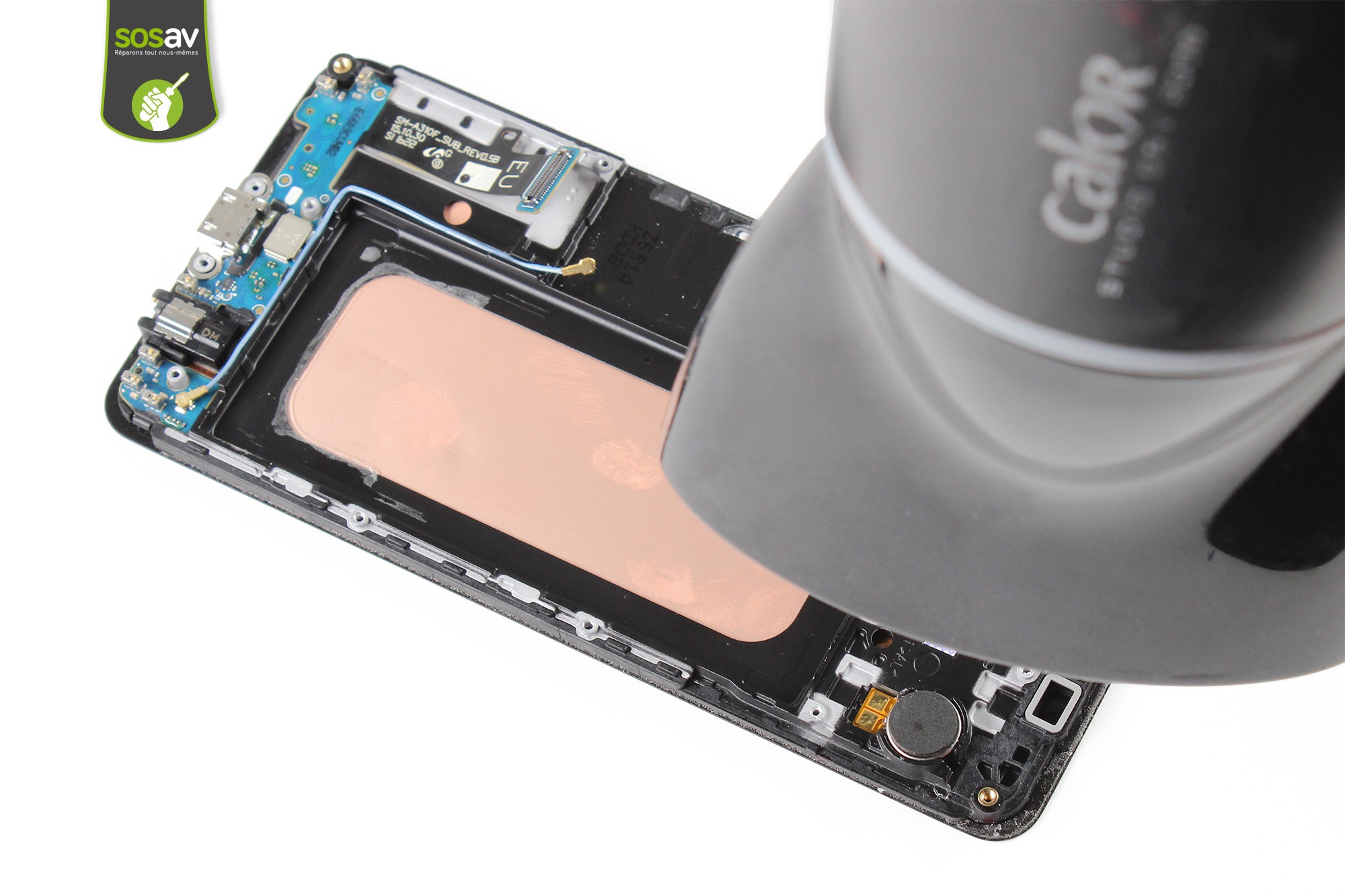

A l'aide du sèche-cheveux, rechauffez la zone ou se situe le vibreur durant 30 à 40 secondes.

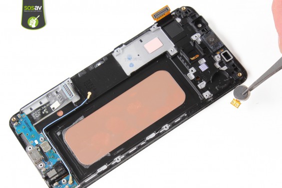

Utilisez ensuite une pince afin de le saisir et le retirer.

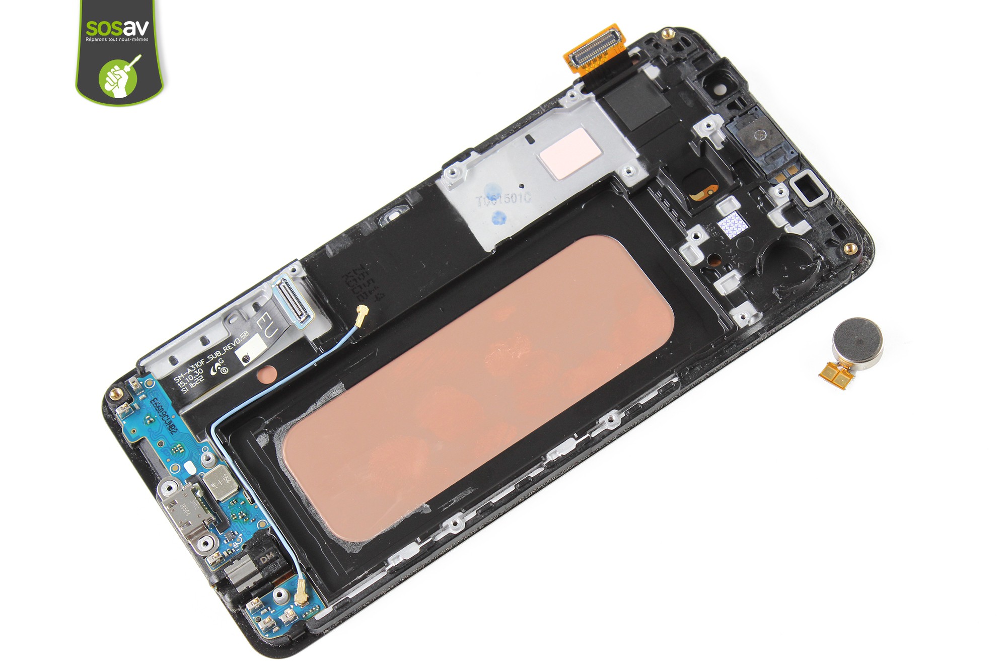

Le vibreur de votre Galaxy A5 2016 est désormais démonté.En cas de problème de vibreur, remplacez-le par un neuf.
