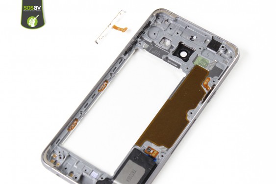

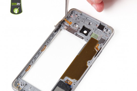

A l'aide de la pince, soulevez le côté gauche de la nappe boutons volume.

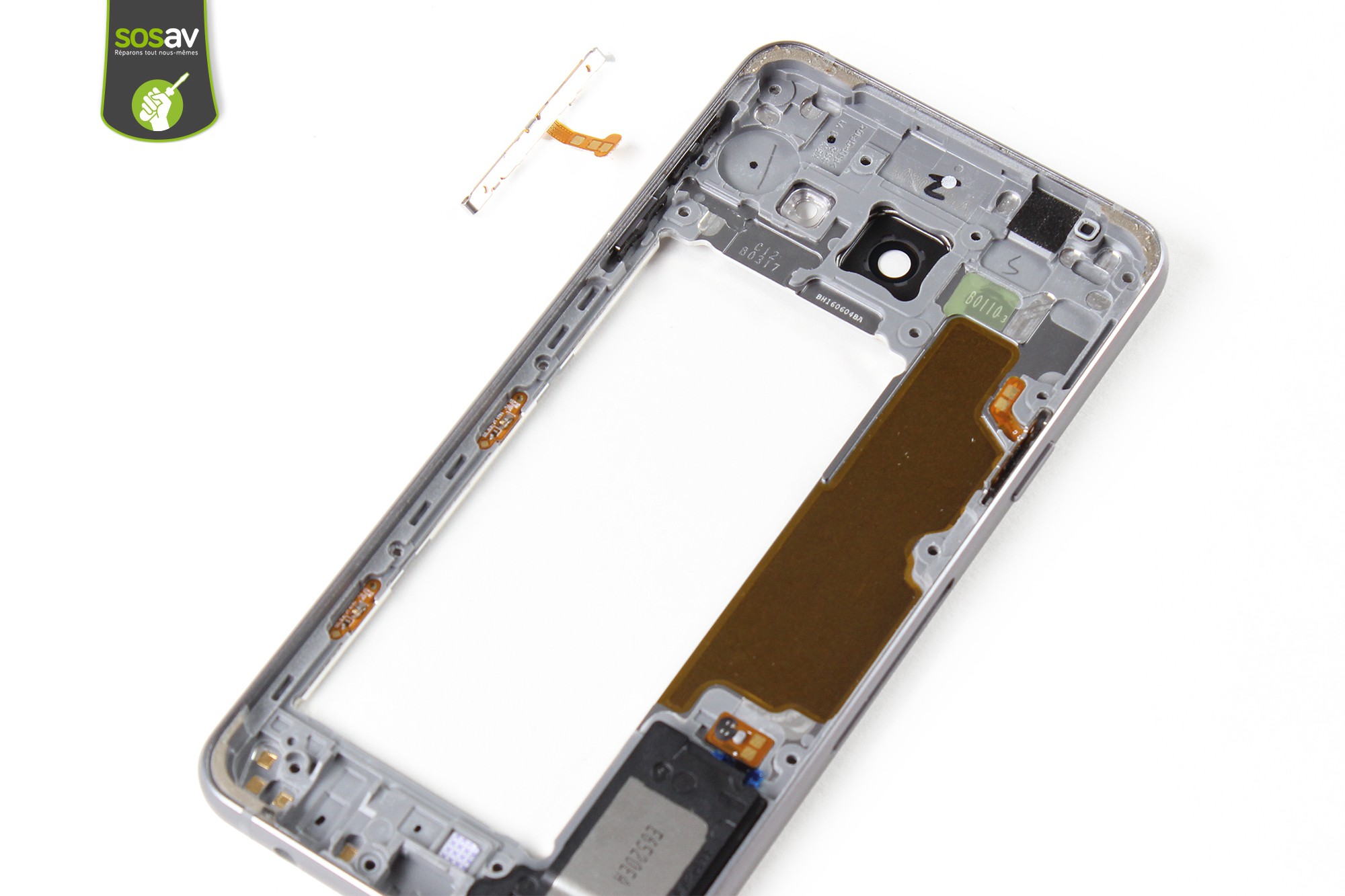

Saisissez ensuite le côté droit de la nappe à l'aide de la pince puis procédez au retrait de la nappe.
La nappe boutons volume de votre Galaxy A3 2016 est désormais démontée.Procédez à son remplacement par une nappe neuve si cela est nécessaire.
Pour remonter votre Samsung Galaxy A3 2016 suivez ce guide en sens inverse.
