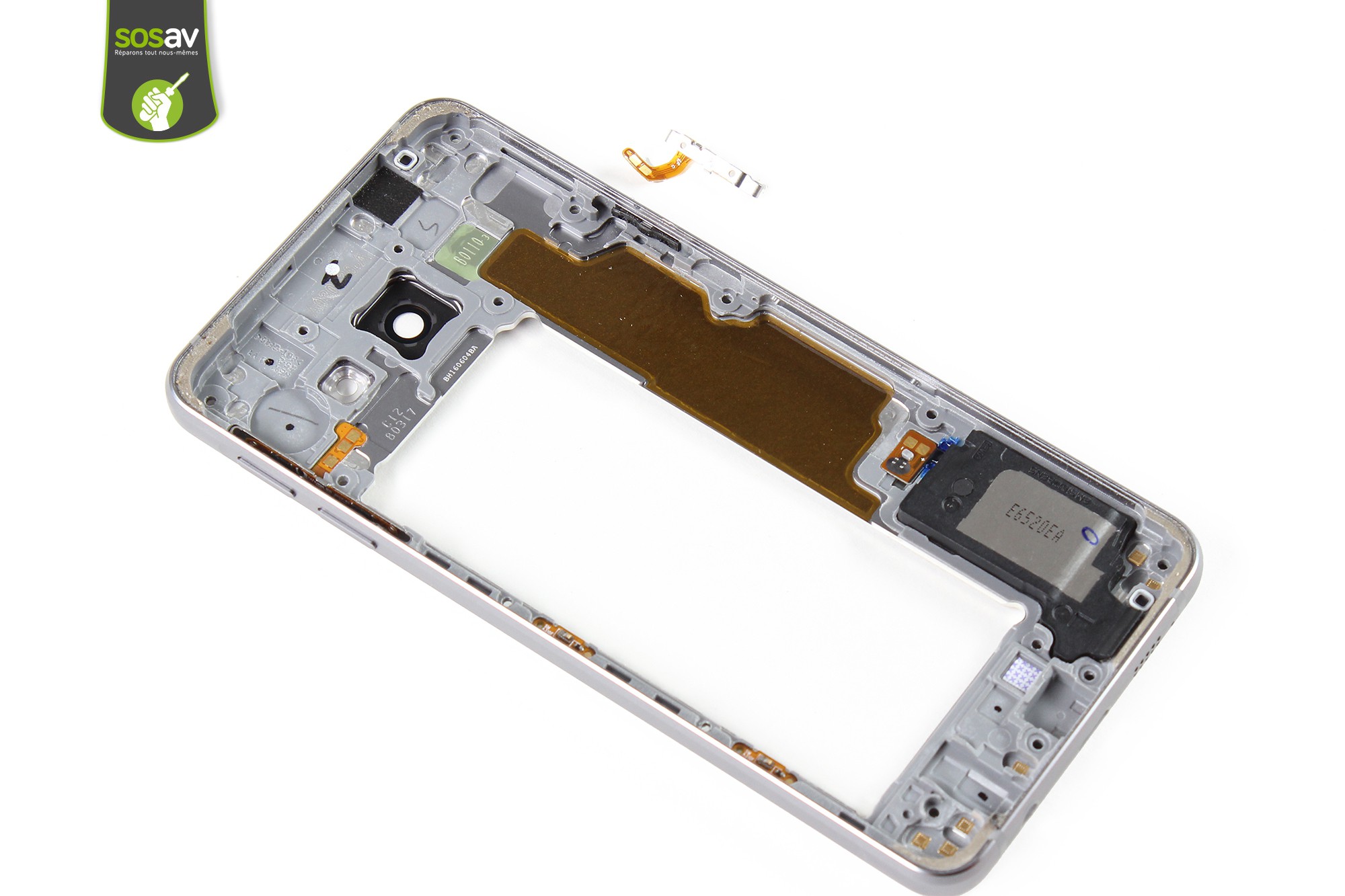

Utilisez une pince pour saisir puis retirer la nappe bouton power.
La nappe bouton power de votre Galaxy A3 2016 est désormais démontée.Procédez à son remplacement par une nappe neuve si cela est nécessaire.
