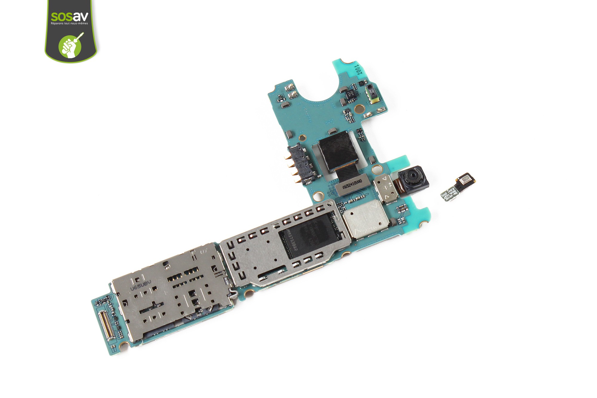

A l'aide de la pointe de la spatule en nylon, déconnectez le câble d'interconnexion côté carte mère.
Reprenez le tournevis cruciforme pour dévisser la vis entourée en rouge servant à maintenir la carte mère sur le châssis principal.
Utilisez ensuite la spatule en nylon pour déconnecter la nappe de l'écran.
Servez-vous de la spatule en nylon pour soulever la carte mère puis saisissez et retournez-la à l'envers, sans la retirer.Attention, la carte mère est toujours retenue par une nappe !
Déconnectez le connecteur de charge puis retirez la carte mère.
Utilisez le côté plat de la spatule en nylon afin de déconnecter le microphone secondaire.
Le microphone secondaire de votre Galaxy A3 2016 est désormais démonté.Procédez à son remplacement par une pièce neuve si cela est nécessaire.
