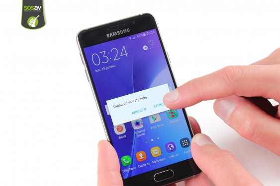

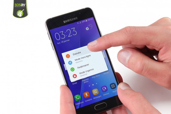

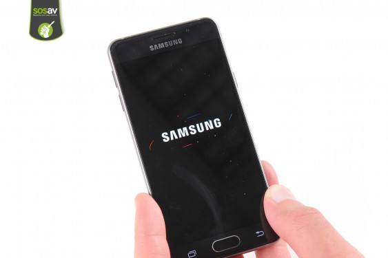

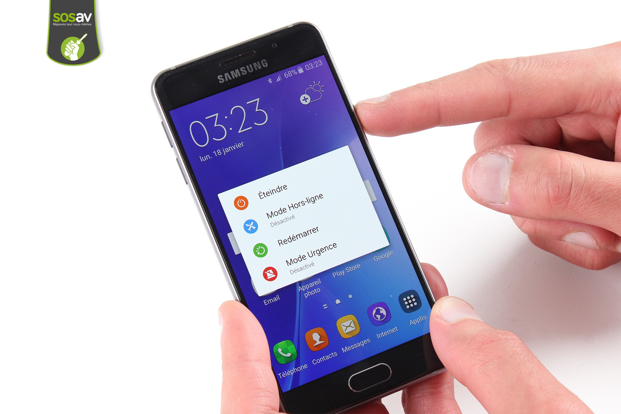

Avant de procéder au changement du haut-parleur interne de votre Galaxy A3 2016, il est nécessaire pour des raisons évidentes de sécurité de l'éteindre.Pour ceci, appuyez sur le bouton d'allumage durant quelques secondes puis confirmez l'extinction par "Éteindre".

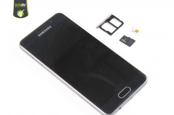

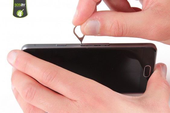

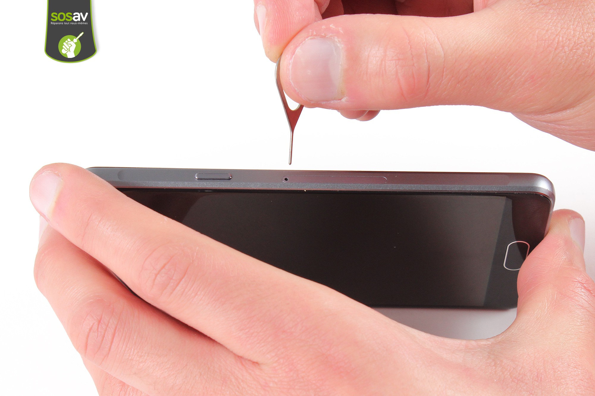

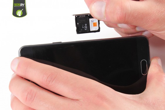

Prenez l'outil d'extraction du tiroir de la carte SIM puis insérez-le dans le trou d'éjection.Saisissez le tiroir puis procédez à son retrait.Le tiroir SIM/MicroSD de votre Galaxy A3 2016 est maintenant retiré.

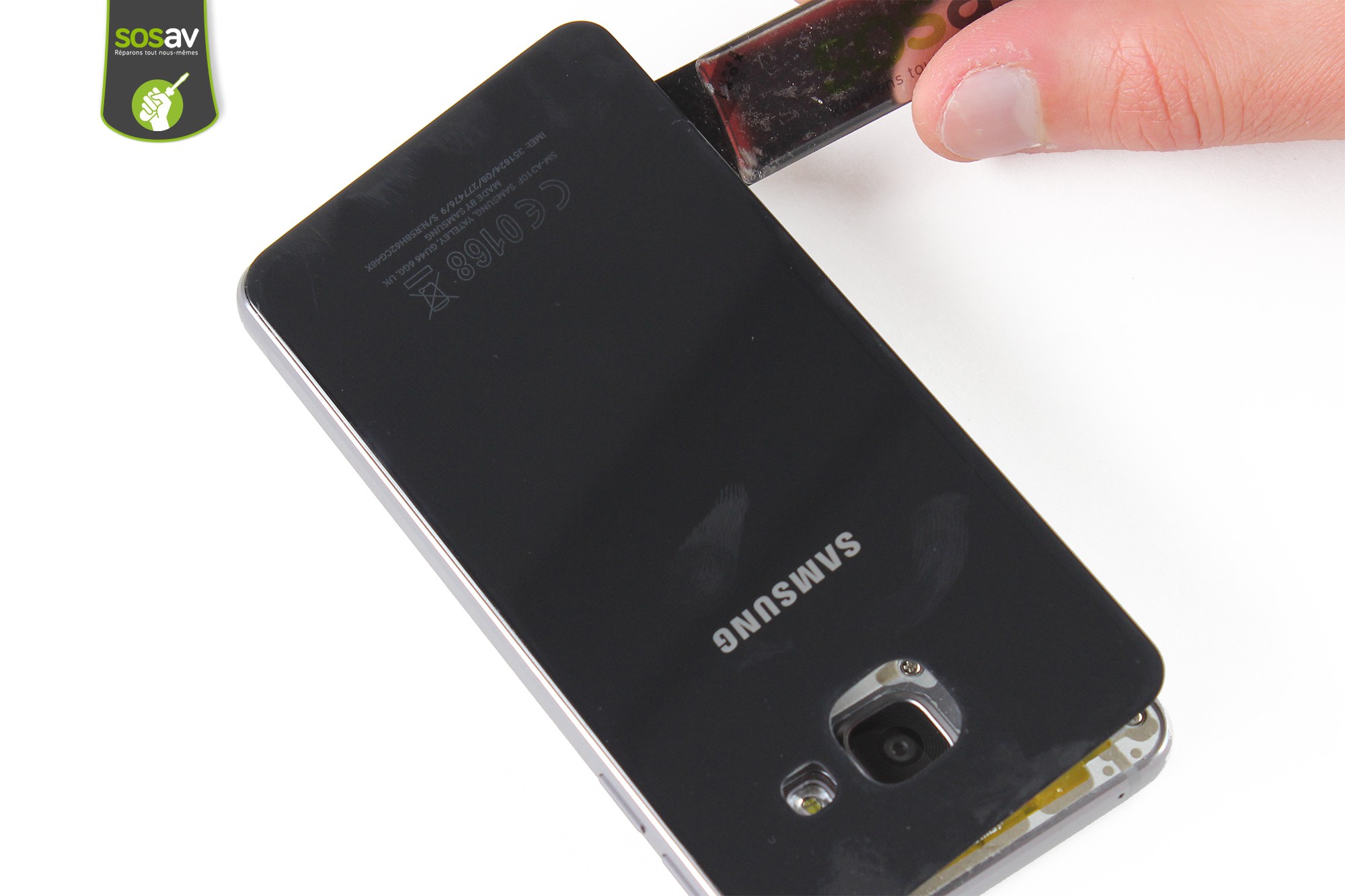

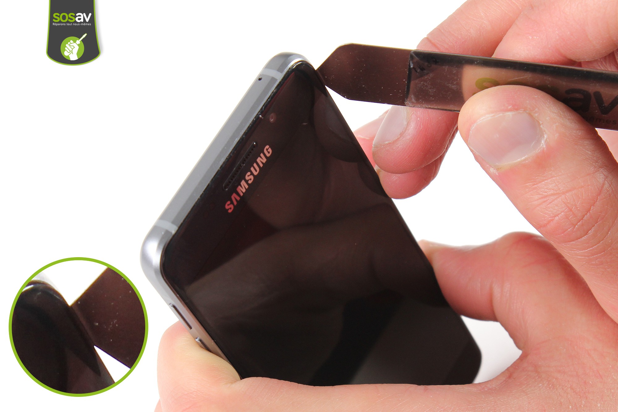

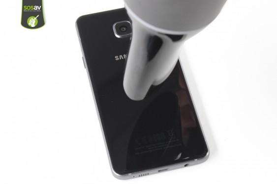

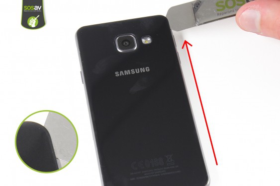

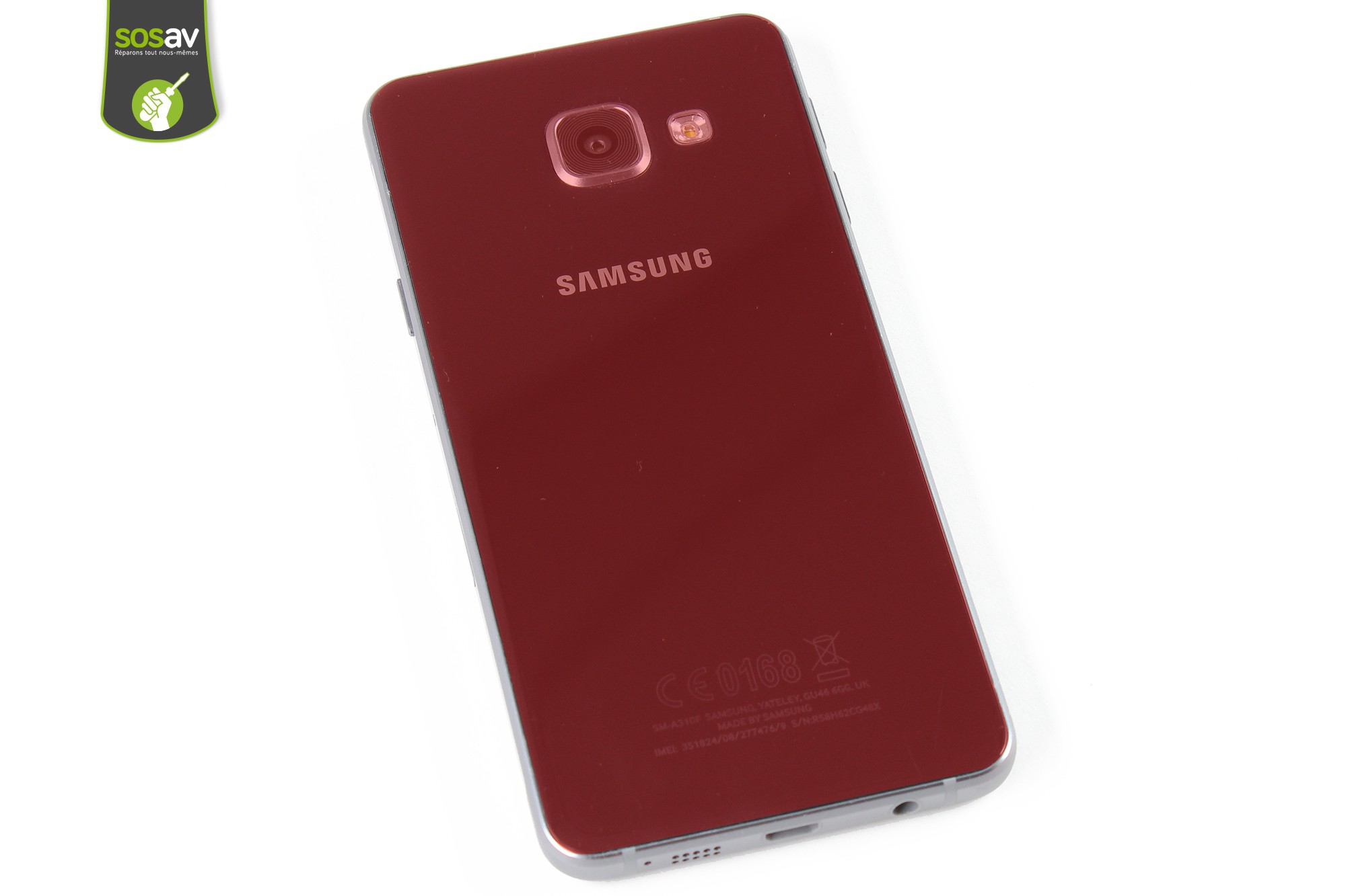

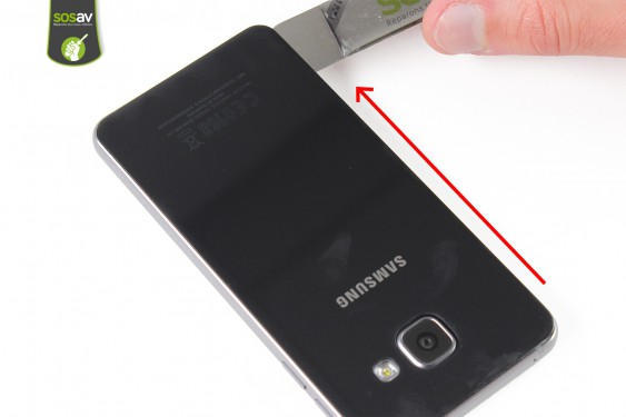

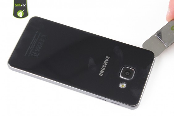

Afin de procéder au retrait de la façade arrière du téléphone, il est nécessaire de la chauffer intégralement durant 1 à 2 minutes à l'aide d'un sèche-cheveux.La façade étant particulièrement bien collée, nous vous conseillons de la re-chauffer de temps à autres durant tout le processus de démontage afin de ne pas la briser.

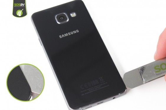

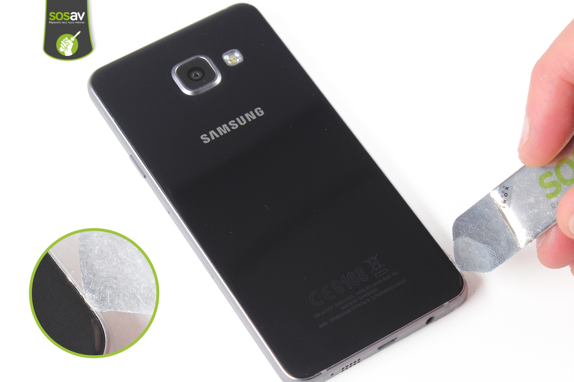

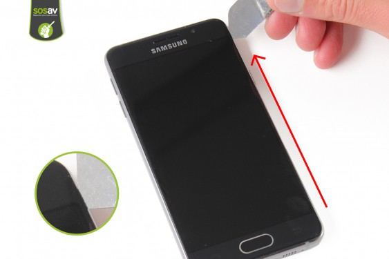

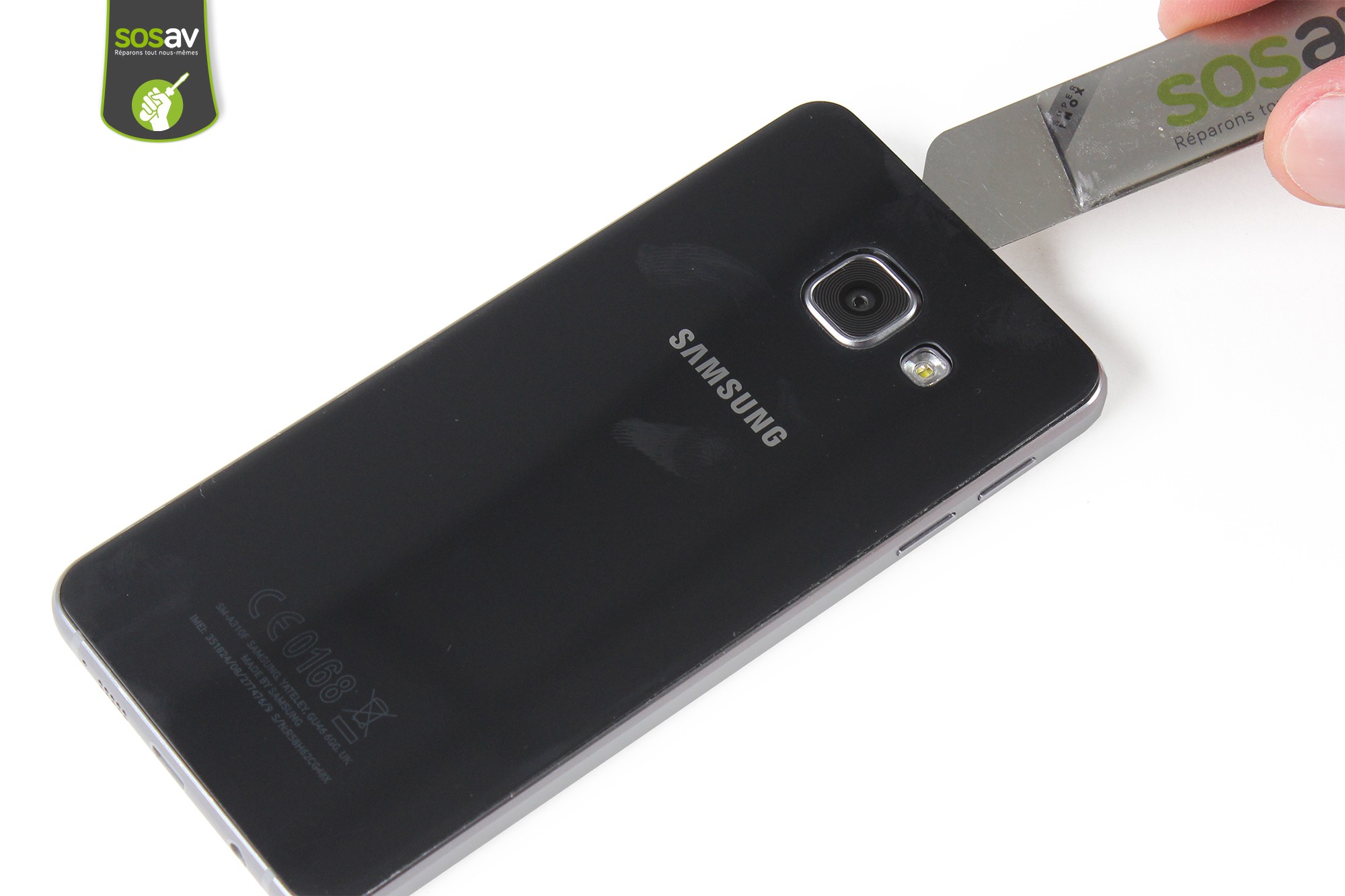

Une fois la façade suffisamment chauffée, insérez une spatule iSesamo dans l'interstice inférieur droit du téléphone, puis glissez délicatement vers le haut afin de décoller le côté droit de la façade.
Procédez de même pour la partie supérieure et la partie gauche de la façade.

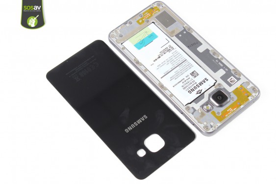

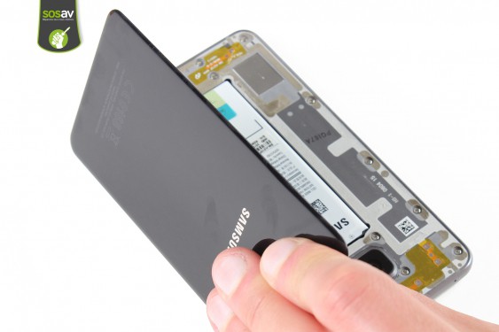

Soulevez la façade arrière délicatement puis procédez à son retrait du téléphone.La façade arrière de votre Galaxy A3 2016 est désormais démontée.

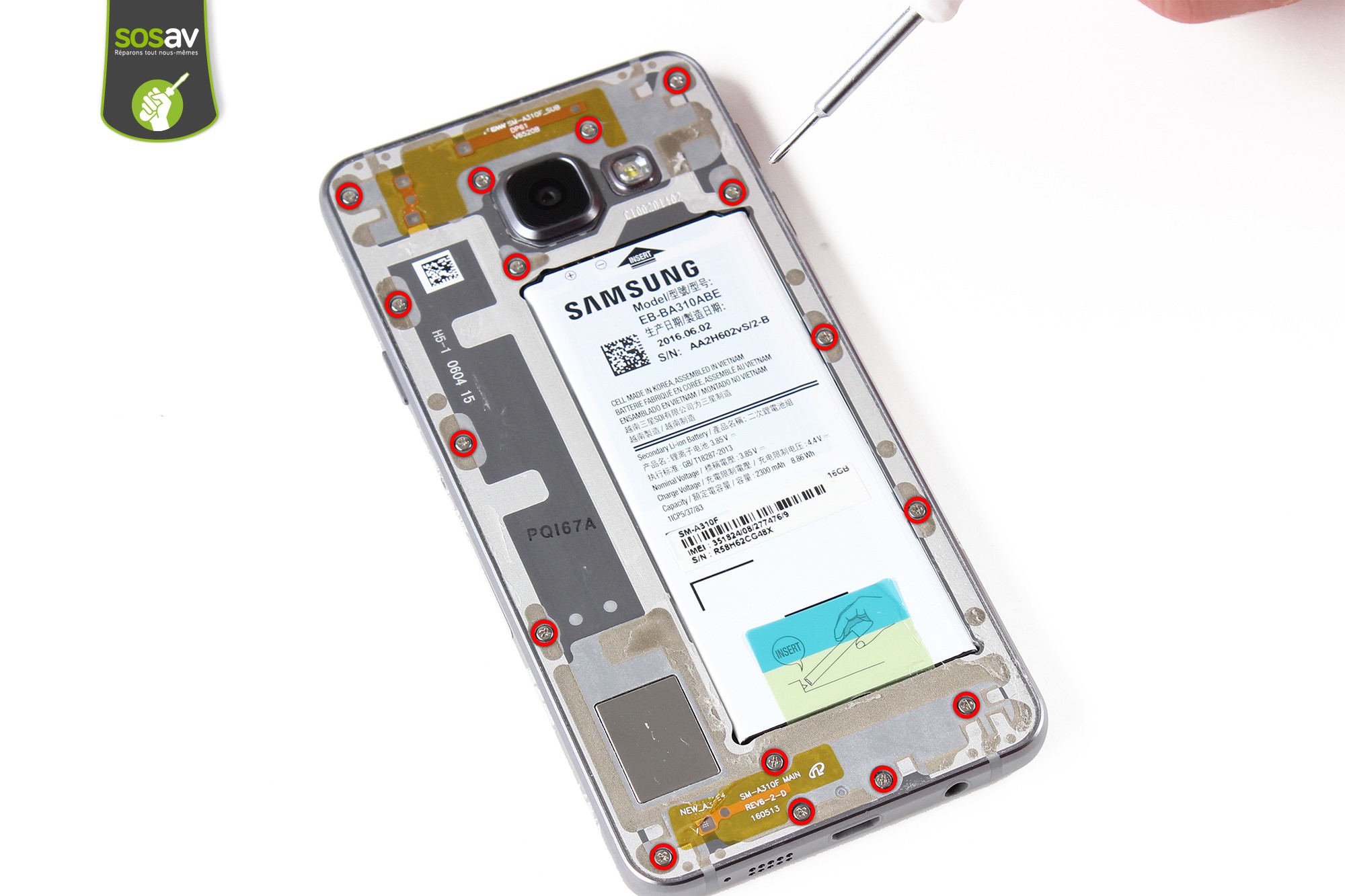

Utilisez un tournevis cruciforme afin de dévisser les 16 vis servant à maintenir le châssis externe sur le téléphone.

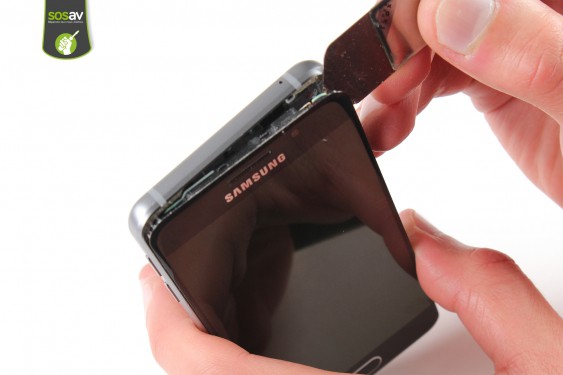

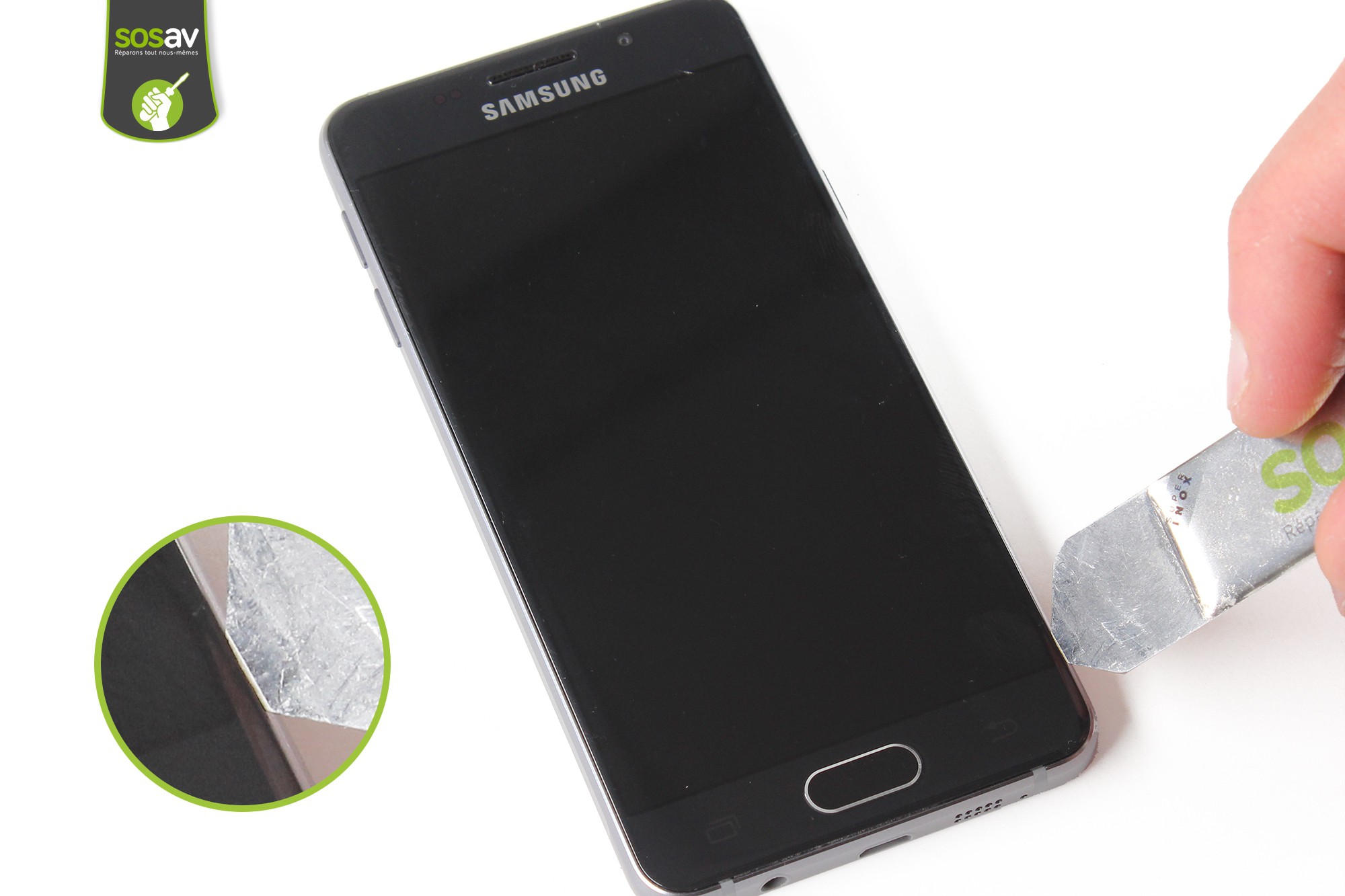

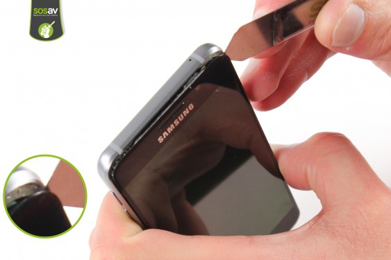

Insérez la spatule iSesamo dans l'interstice droit du téléphone puis faites-la glisser vers le haut afin de décoller le joint du côté droit du téléphone.

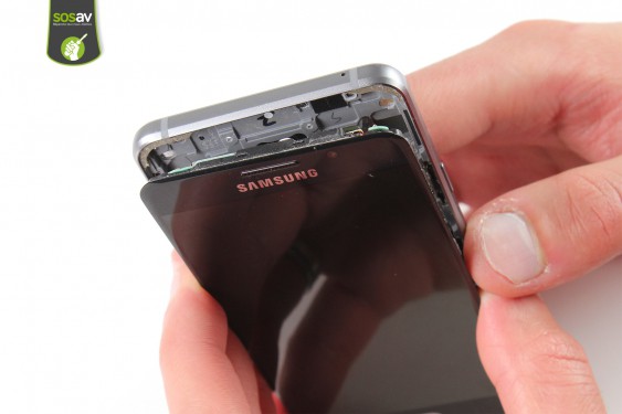

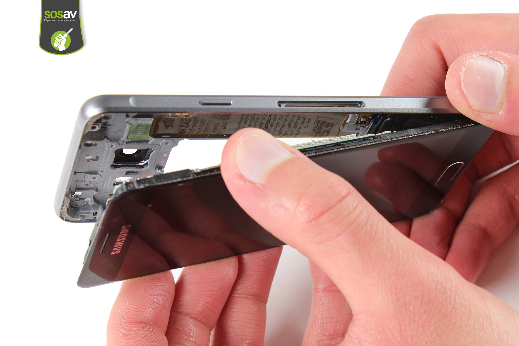

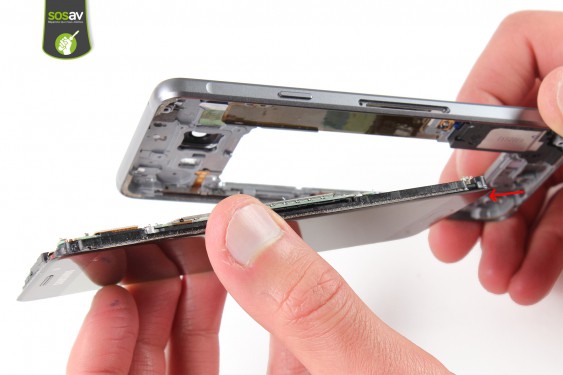

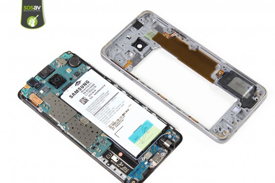

Au niveau de l'angle supérieur droit, faites très délicatement levier à l'aide de la spatule iSesamo afin de décoller le châssis complet du reste du téléphone.
Procédez ensuite au retrait du châssis en veillant à sortir l'écran en glissant vers le haut (cf flèche d'indication sur la photo numéro 2 de cette étape)Le châssis externe complet de votre Galaxy A3 2016 est désormais démonté.

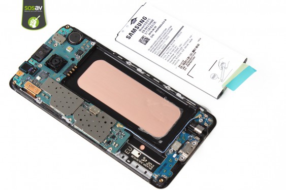

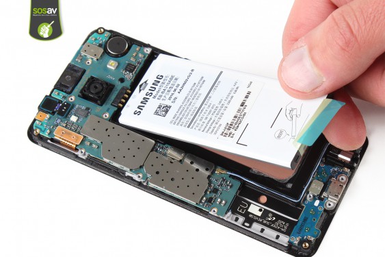

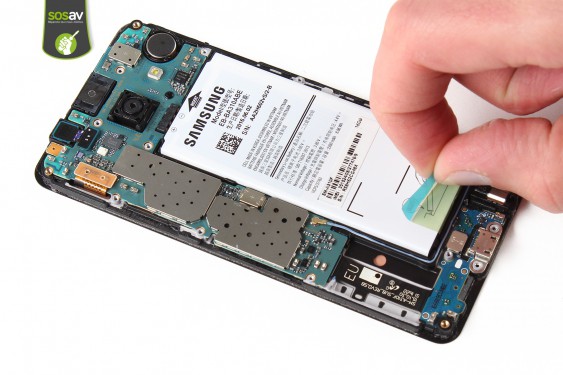

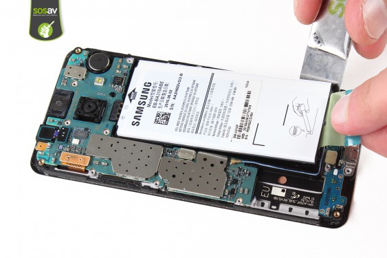

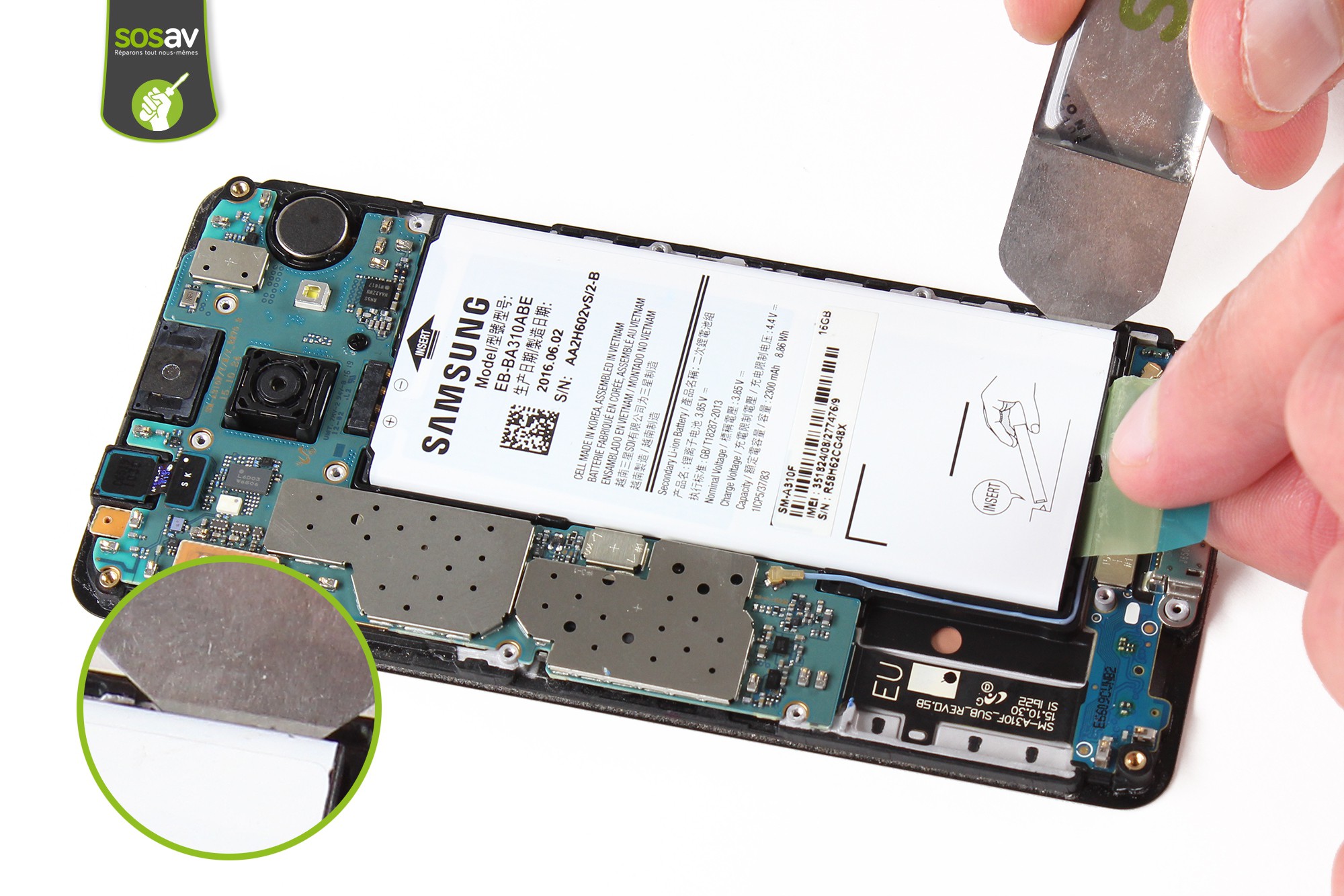

Aidez-vous de la spatule iSesamo pour décoller délicatement l'autocollant servant à saisir la batterie.

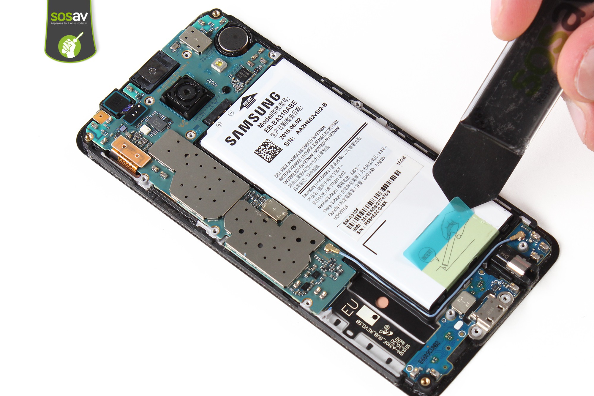

Glissez la spatule iSesamo dans l'interstice inférieur droit au niveau de la batterie puis faites très délicatement levier afin de soulever la batterie.Procédez ensuite à son retrait en la soulevant par l'autocollant.La batterie peut parfois être fermement collée au châssis. Soyez délicats lors de cette opération afin de ne rien endommager !La batterie de votre Galaxy A3 2016 est désormais démontée.

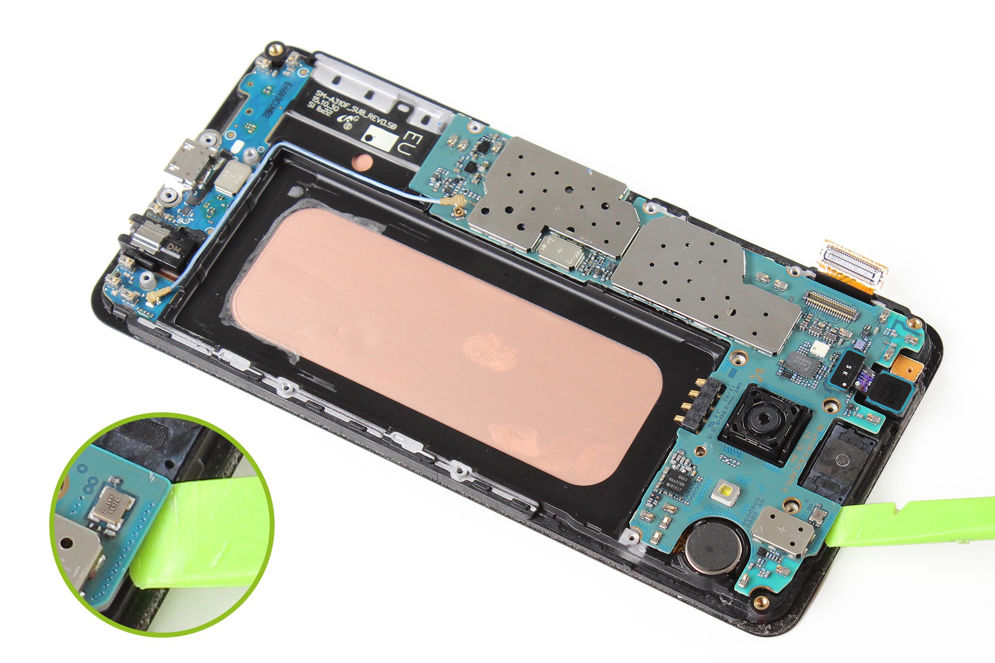

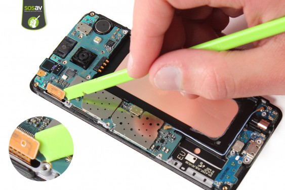

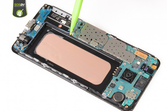

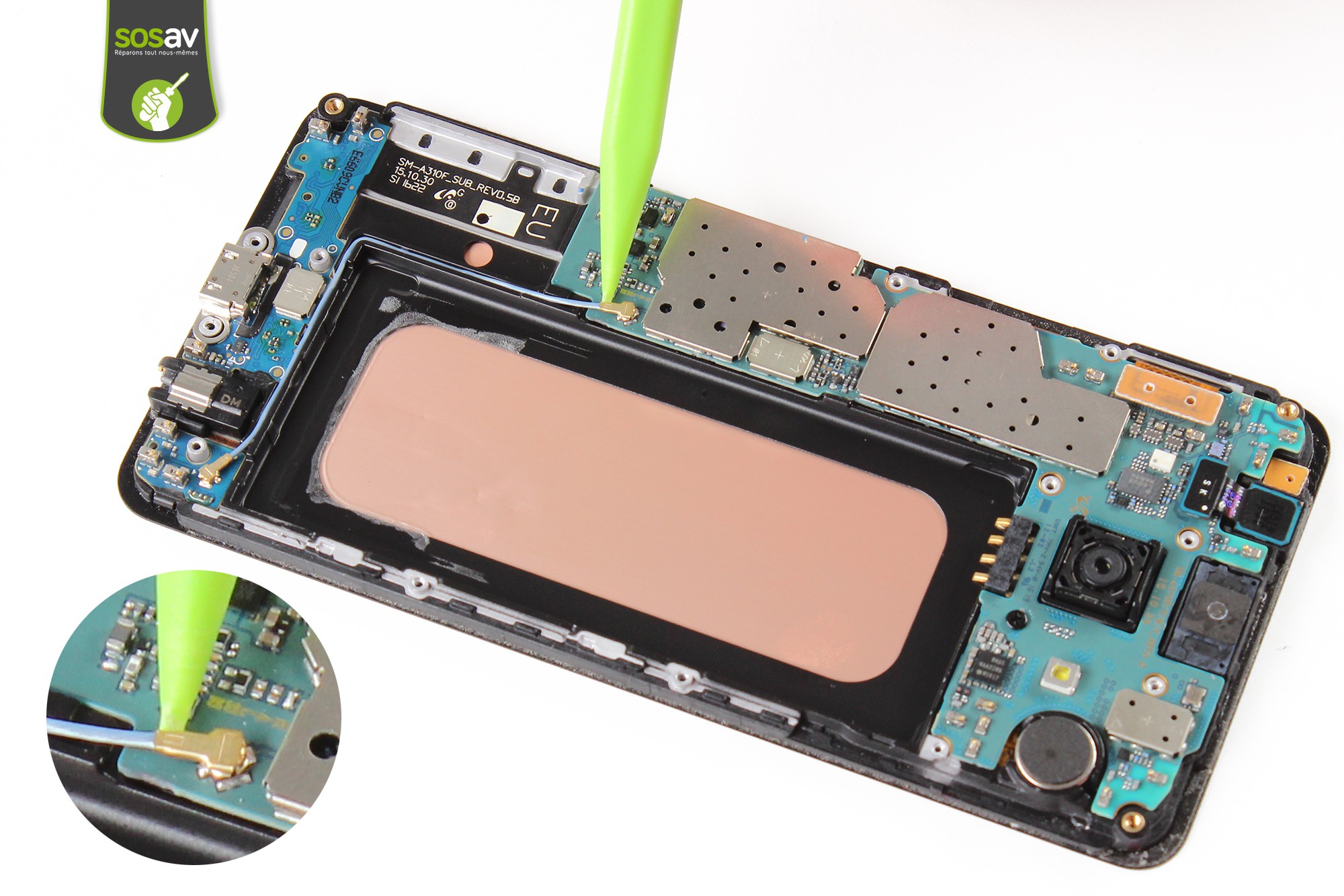

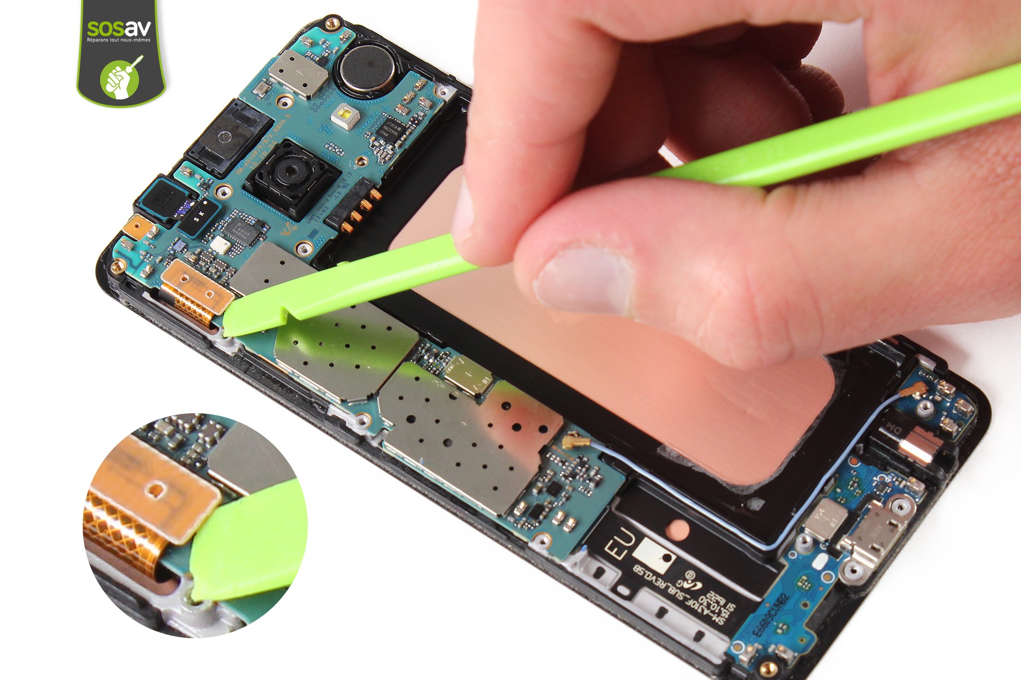

A l'aide de la pointe de la spatule en nylon, déconnectez le câble d'interconnexion côté carte mère.

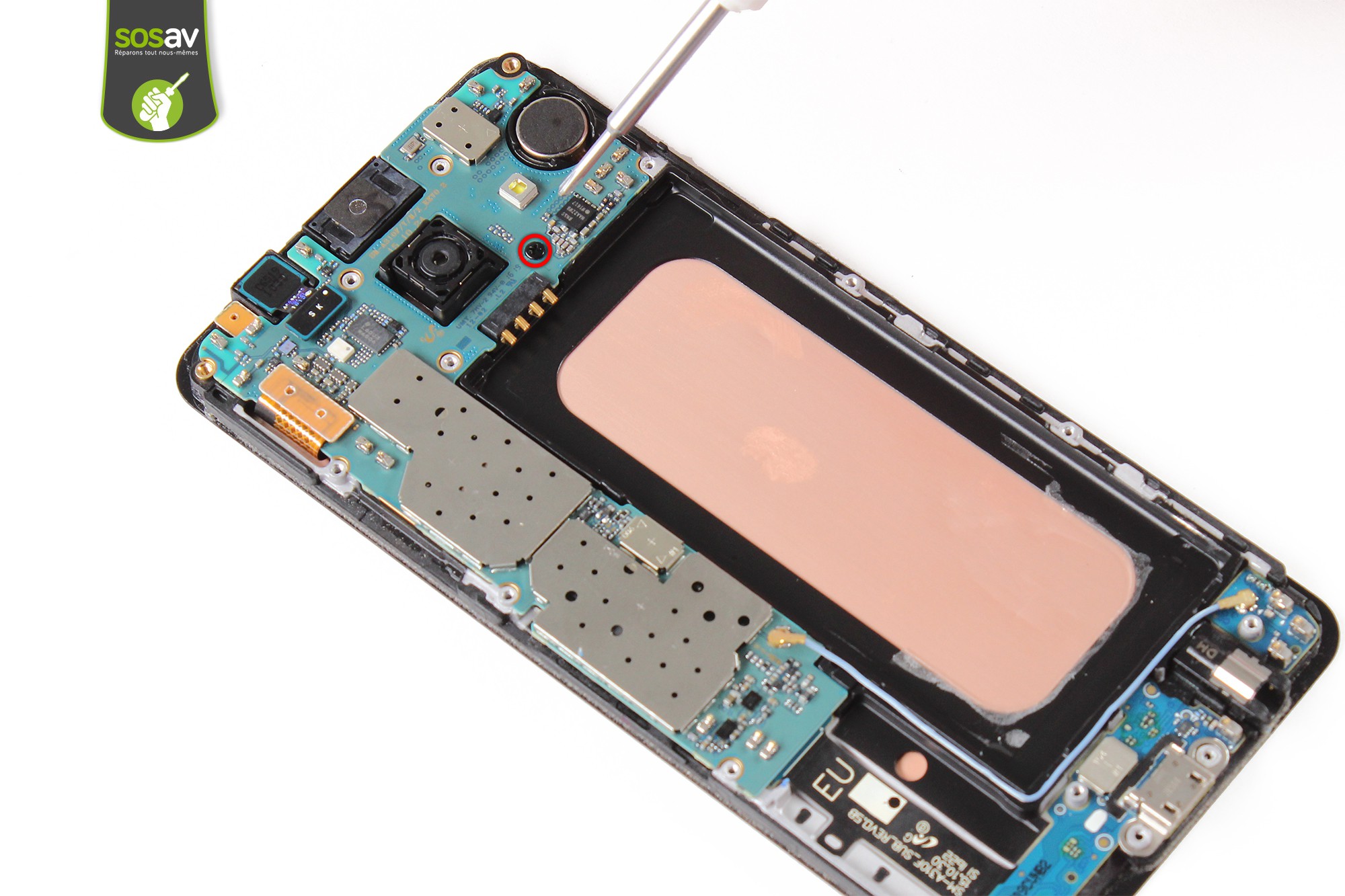

Reprenez le tournevis cruciforme pour dévisser la vis entourée en rouge servant à maintenir la carte mère sur le châssis principal.
Utilisez ensuite la spatule en nylon pour déconnecter la nappe de l'écran.

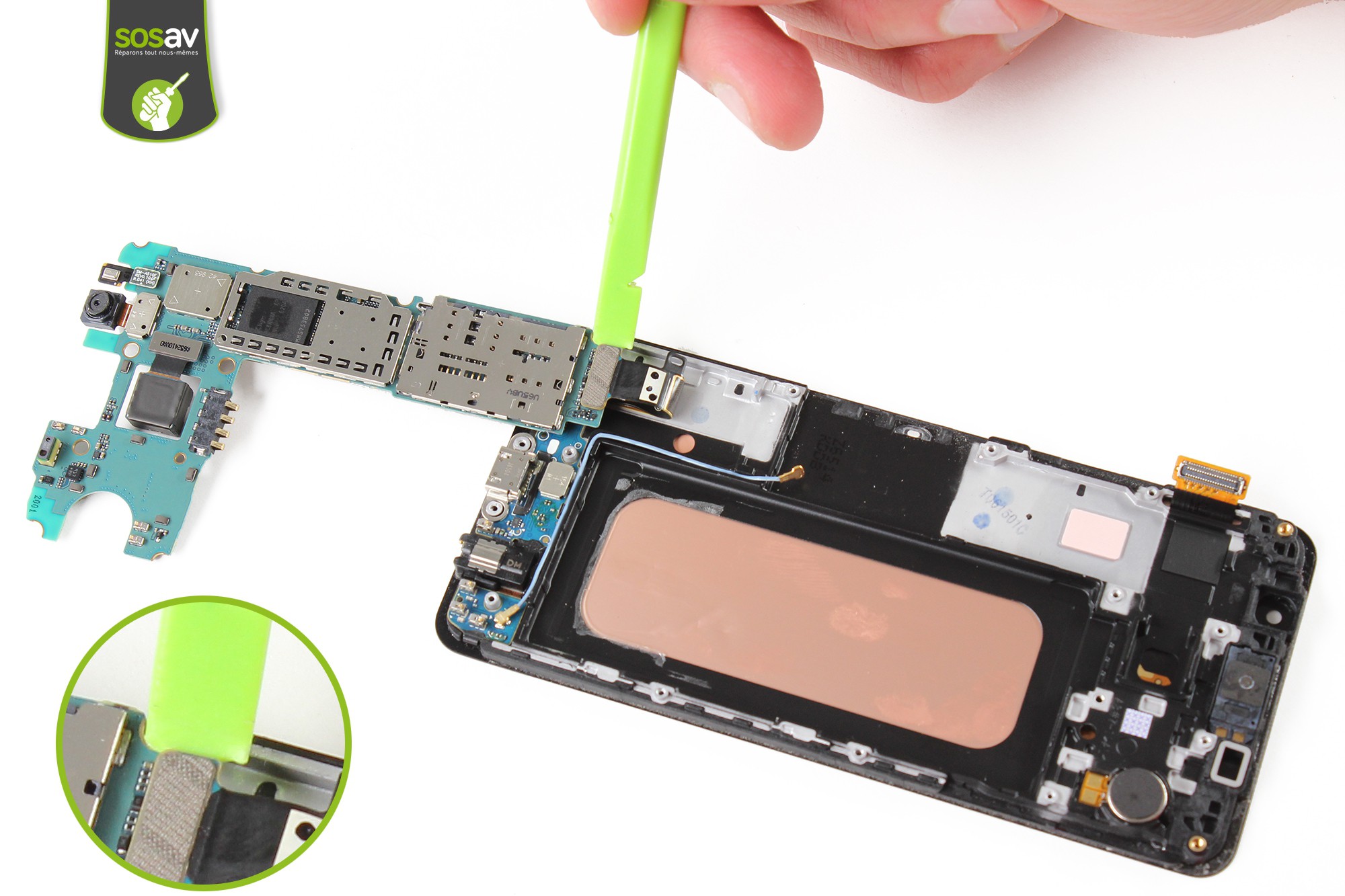

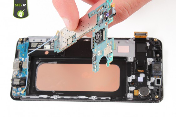

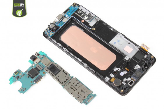

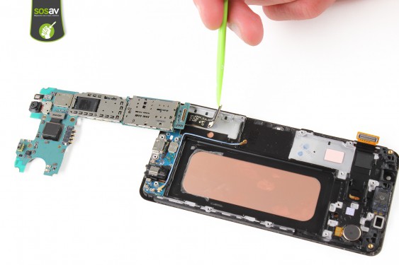

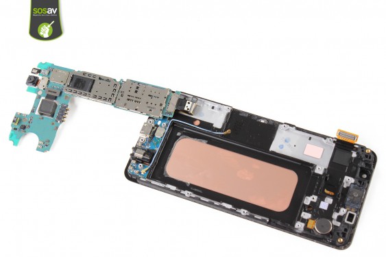

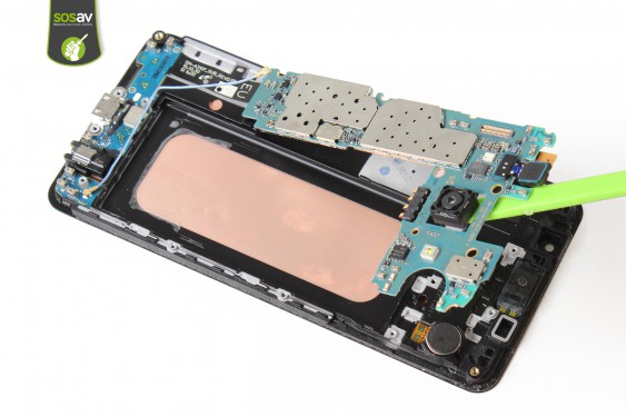

Servez-vous de la spatule en nylon pour soulever la carte mère puis saisissez et retournez-la à l'envers, sans la retirer.Attention, la carte mère est toujours retenue par une nappe !
Déconnectez le connecteur de charge puis retirez la carte mère.

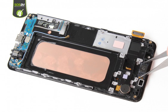

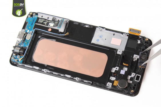

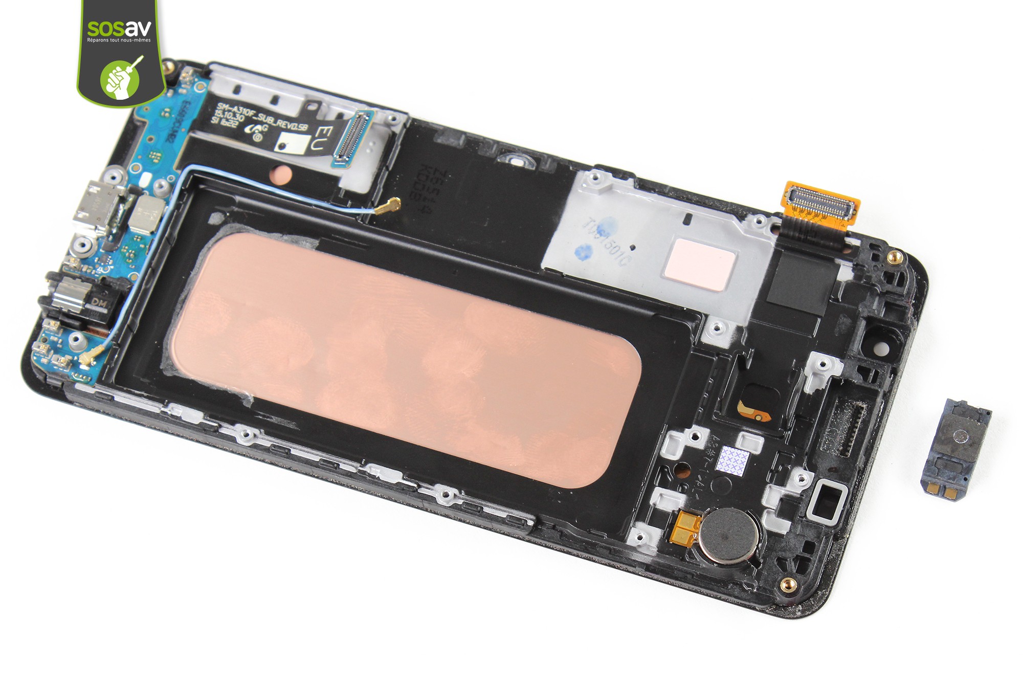

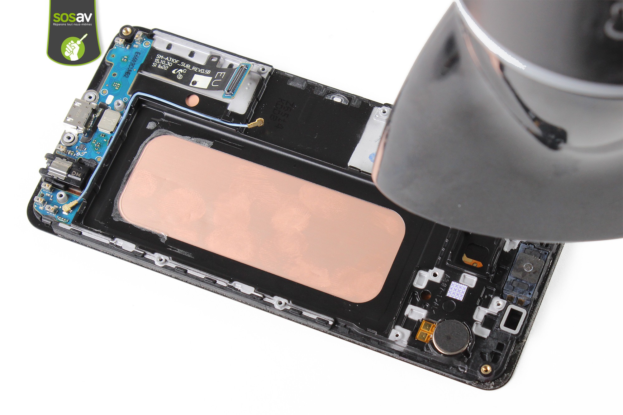

Réchauffez la zone du haut-parleur interne à l'aide du sèche-cheveux durant 10 a 15 secondes.Procédez ensuite au retrait du haut-parleur interne grâce à la pince.
Le haut-parleur interne de votre Galaxy A3 2016 est désormais démonté.Si vous n'entendez plus vos interlocuteurs, alors rempalcez-la par un haut-parleur neuf.
