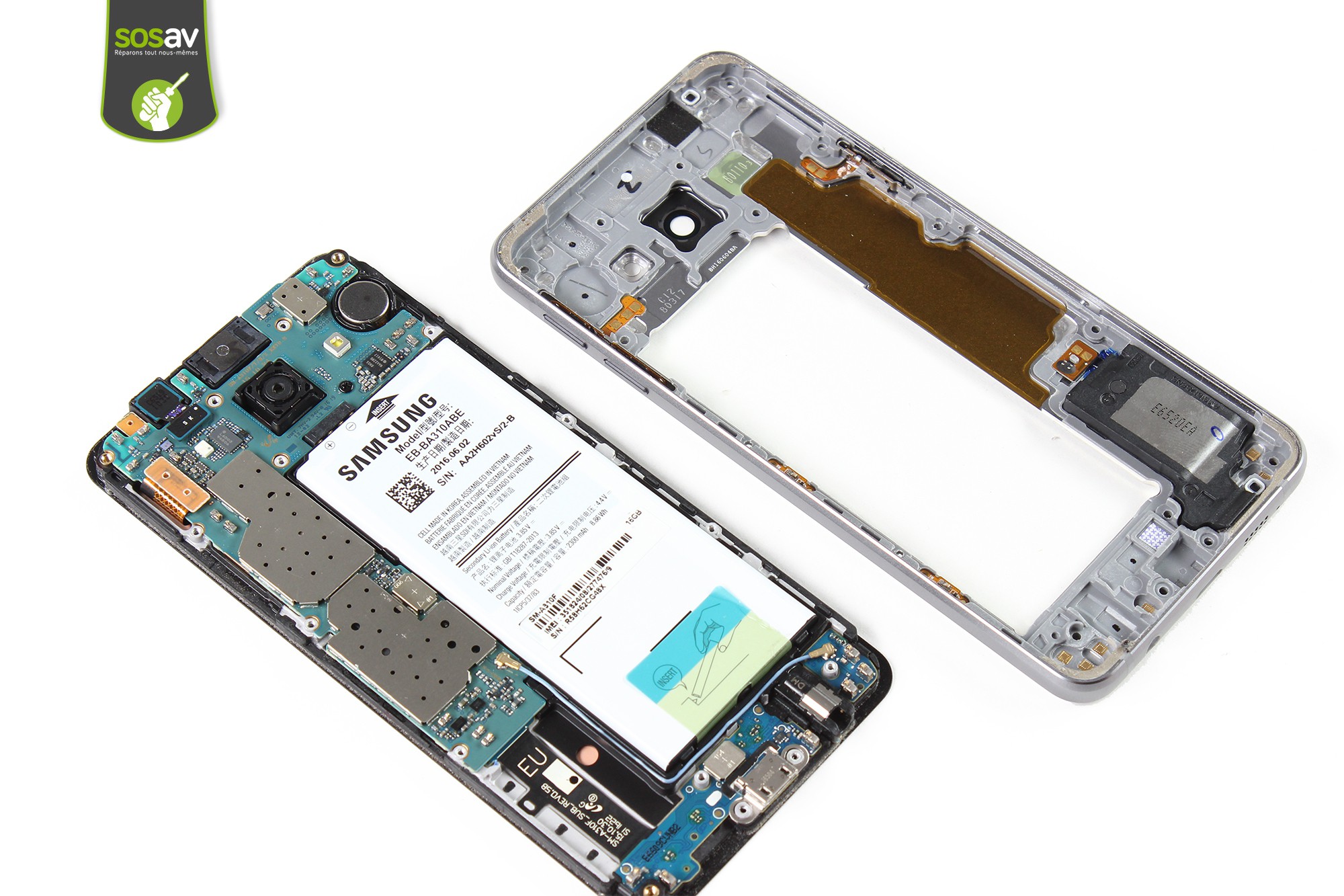

Utilisez un tournevis cruciforme afin de dévisser les 16 vis servant à maintenir le châssis externe sur le téléphone.
Insérez la spatule iSesamo dans l'interstice droit du téléphone puis faites-la glisser vers le haut afin de décoller le joint du côté droit du téléphone.
Au niveau de l'angle supérieur droit, faites très délicatement levier à l'aide de la spatule iSesamo afin de décoller le châssis complet du reste du téléphone.
Procédez ensuite au retrait du châssis en veillant à sortir l'écran en glissant vers le haut (cf flèche d'indication sur la photo numéro 2 de cette étape)
Le châssis externe complet de votre Galaxy A3 2016 est désormais démonté.En cas de châssis tordu, remplacez-le par un châssis neuf.
