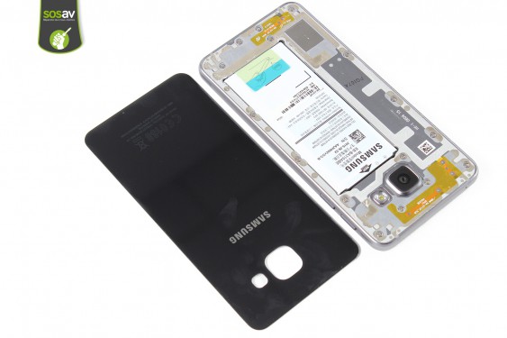

Afin de procéder au retrait de la façade arrière du téléphone, il est nécessaire de la chauffer intégralement durant 1 à 2 minutes à l'aide d'un sèche-cheveux.La façade étant particulièrement bien collée, nous vous conseillons de la re-chauffer de temps à autres durant tout le processus de démontage afin de ne pas la briser.
Une fois la façade suffisamment chauffée, insérez une spatule iSesamo dans l'interstice inférieur droit du téléphone, puis glissez délicatement vers le haut afin de décoller le côté droit de la façade.
Procédez de même pour la partie supérieure et la partie gauche de la façade.
Soulevez la façade arrière délicatement puis procédez à son retrait du téléphone.La façade arrière de votre Galaxy A3 2016 est désormais démontée.

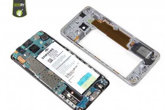

Au niveau de l'angle supérieur droit, faites très délicatement levier à l'aide de la spatule iSesamo afin de décoller le châssis complet du reste du téléphone.

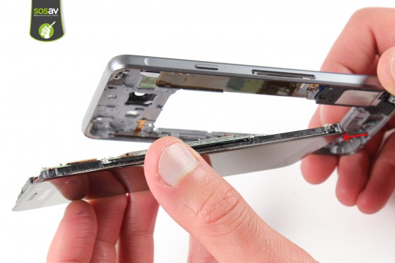

Procédez ensuite au retrait du châssis en veillant à sortir l'écran en glissant vers le haut (cf flèche d'indication sur la photo numéro 2 de cette étape)Le châssis externe complet de votre Galaxy A3 2016 est désormais démonté.

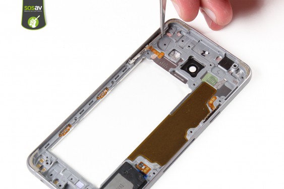

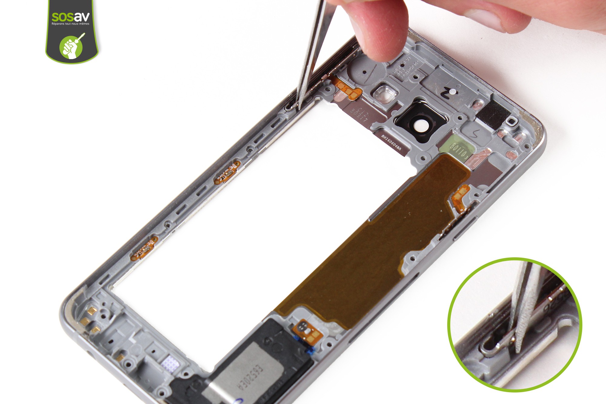

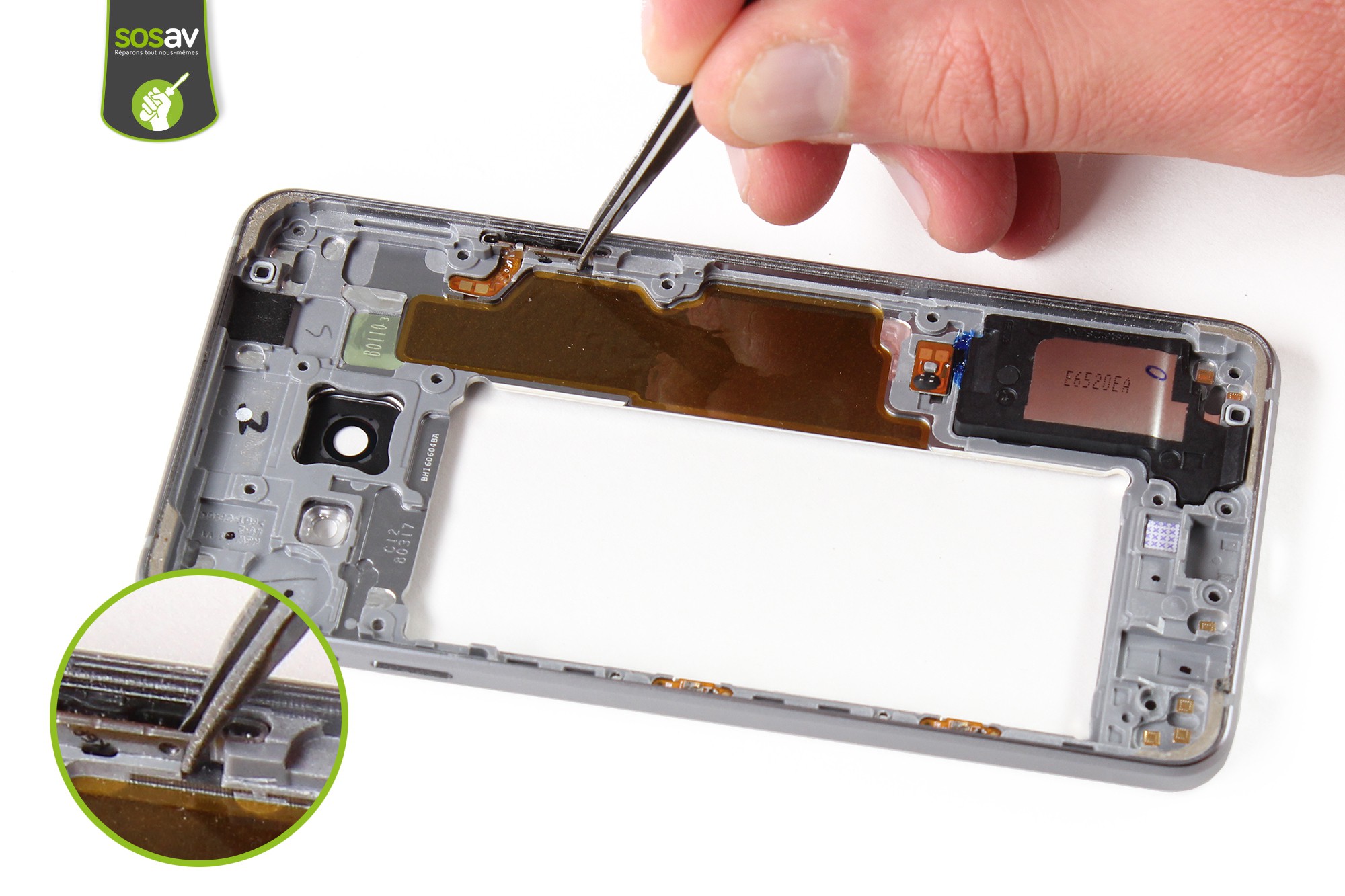

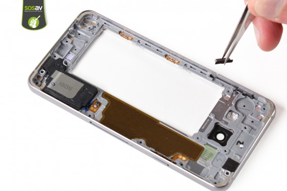

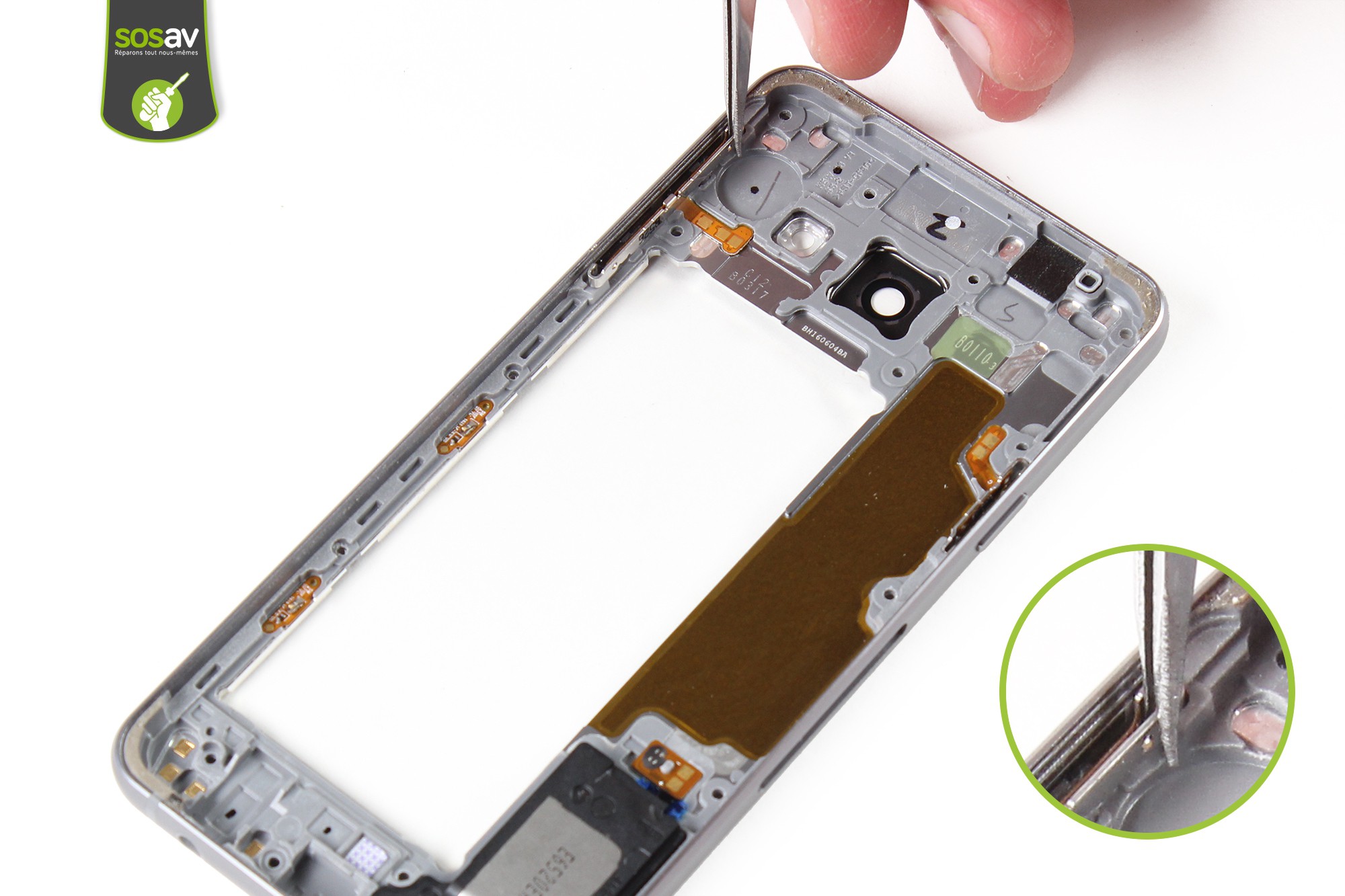

A l'aide de la pince, soulevez le côté gauche de la nappe boutons volume.
Saisissez ensuite le côté droit de la nappe à l'aide de la pince puis procédez au retrait de la nappe.La nappe boutons volume de votre Galaxy A3 2016 est désormais démontée.

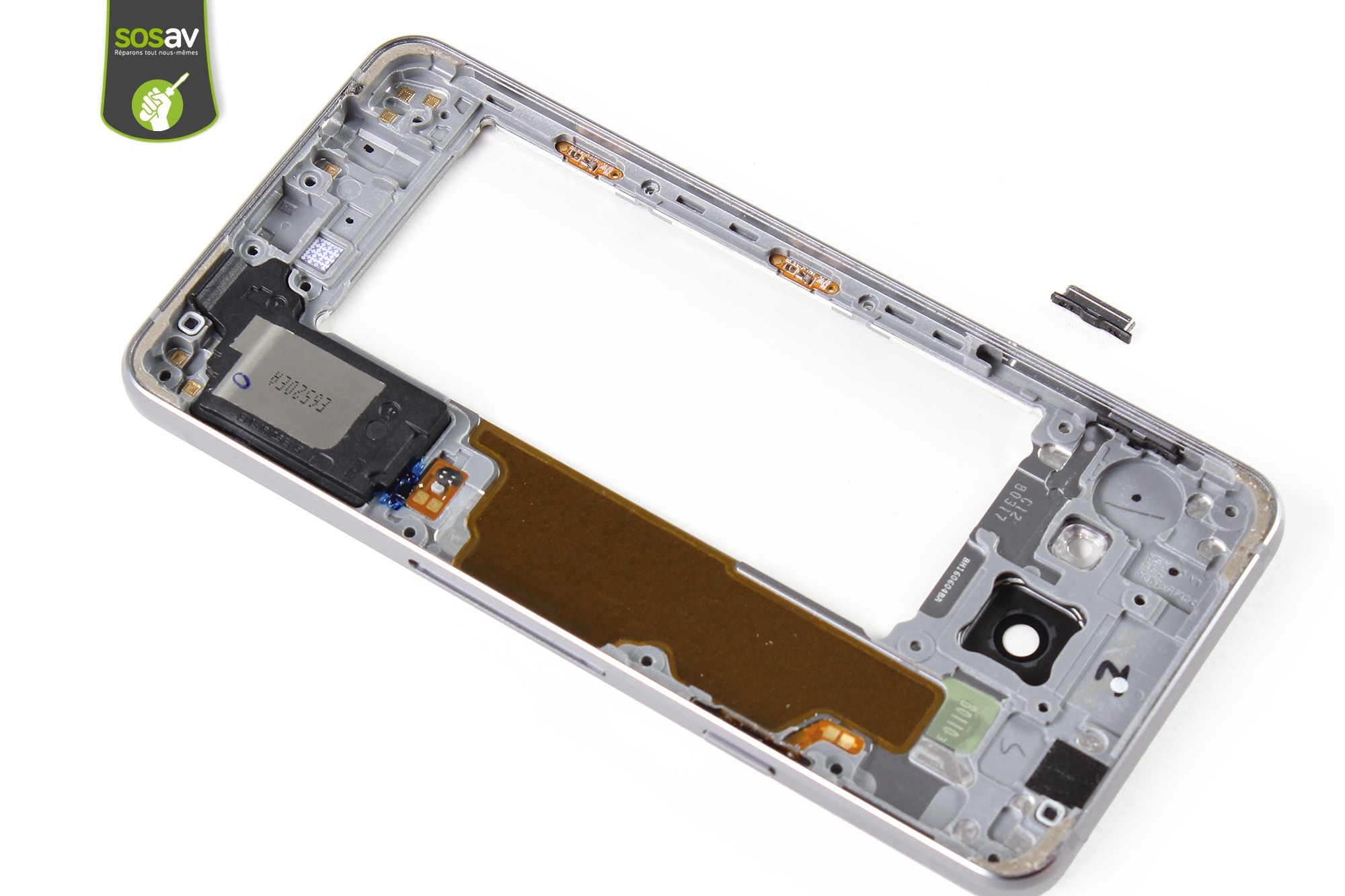

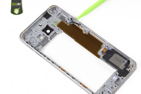

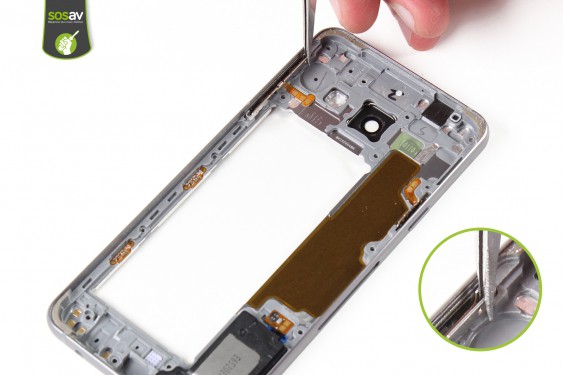

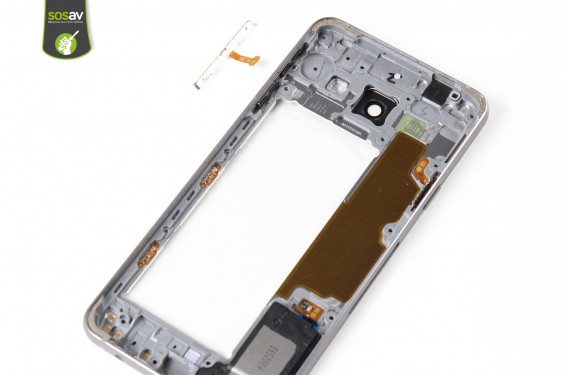

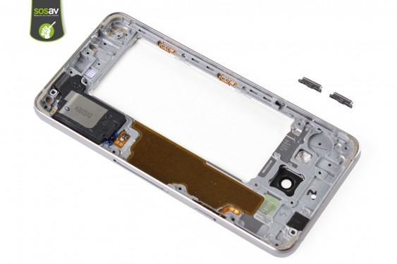

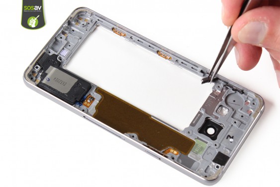

Repoussez le bouton volume bas grâce à la pointe de la spatule en nylon.Procédez à son retrait avec la pince.
Le bouton volume bas de votre Galaxy A3 2016 est désormais démonté.Procédez de même pour le second bouton.

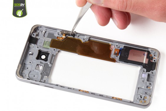

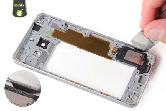

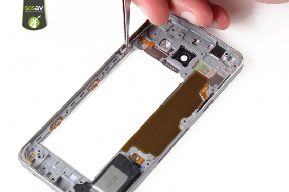

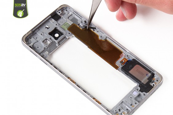

Utilisez une pince pour saisir et retirer la nappe bouton power.La nappe bouton power de votre Galaxy A3 2016 est désormais démontée.

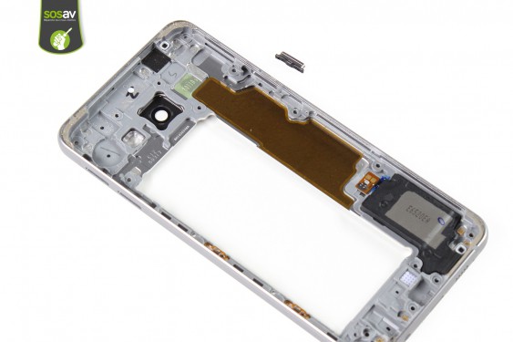

Utilisez la pointe de la spatule en nylon pour repousser le bouton power.Saisissez puis retirez- le grâce à la pince.

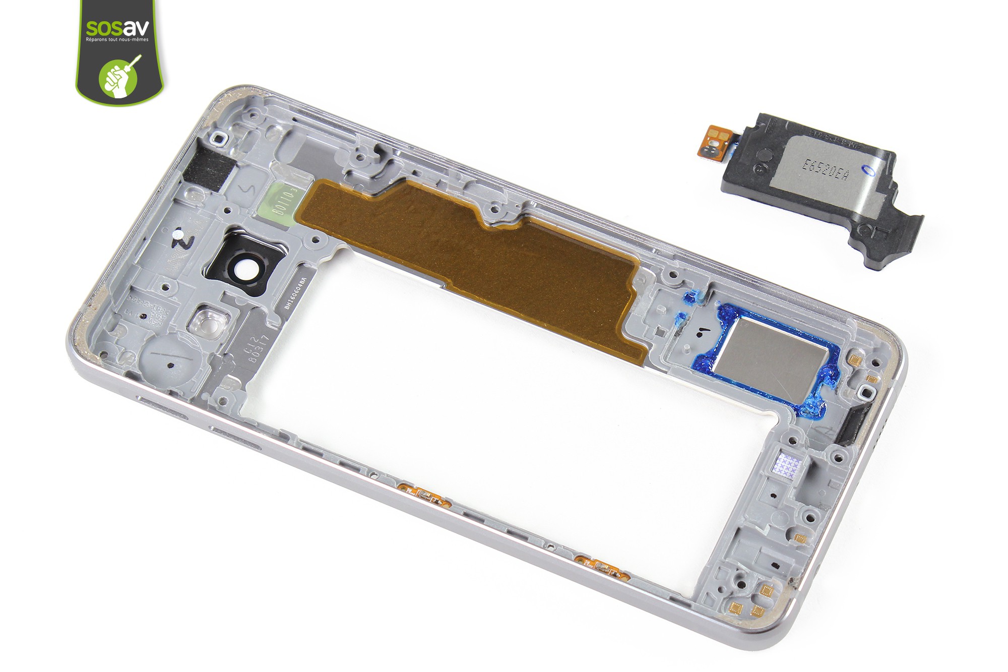

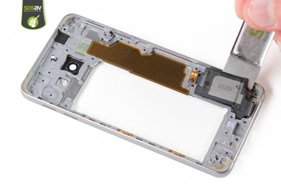

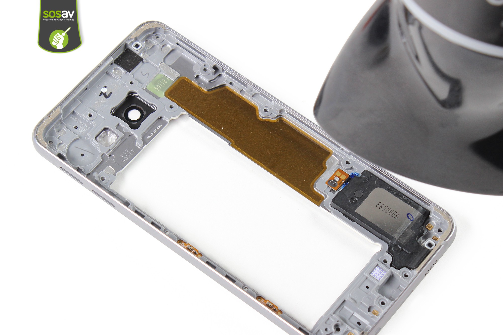

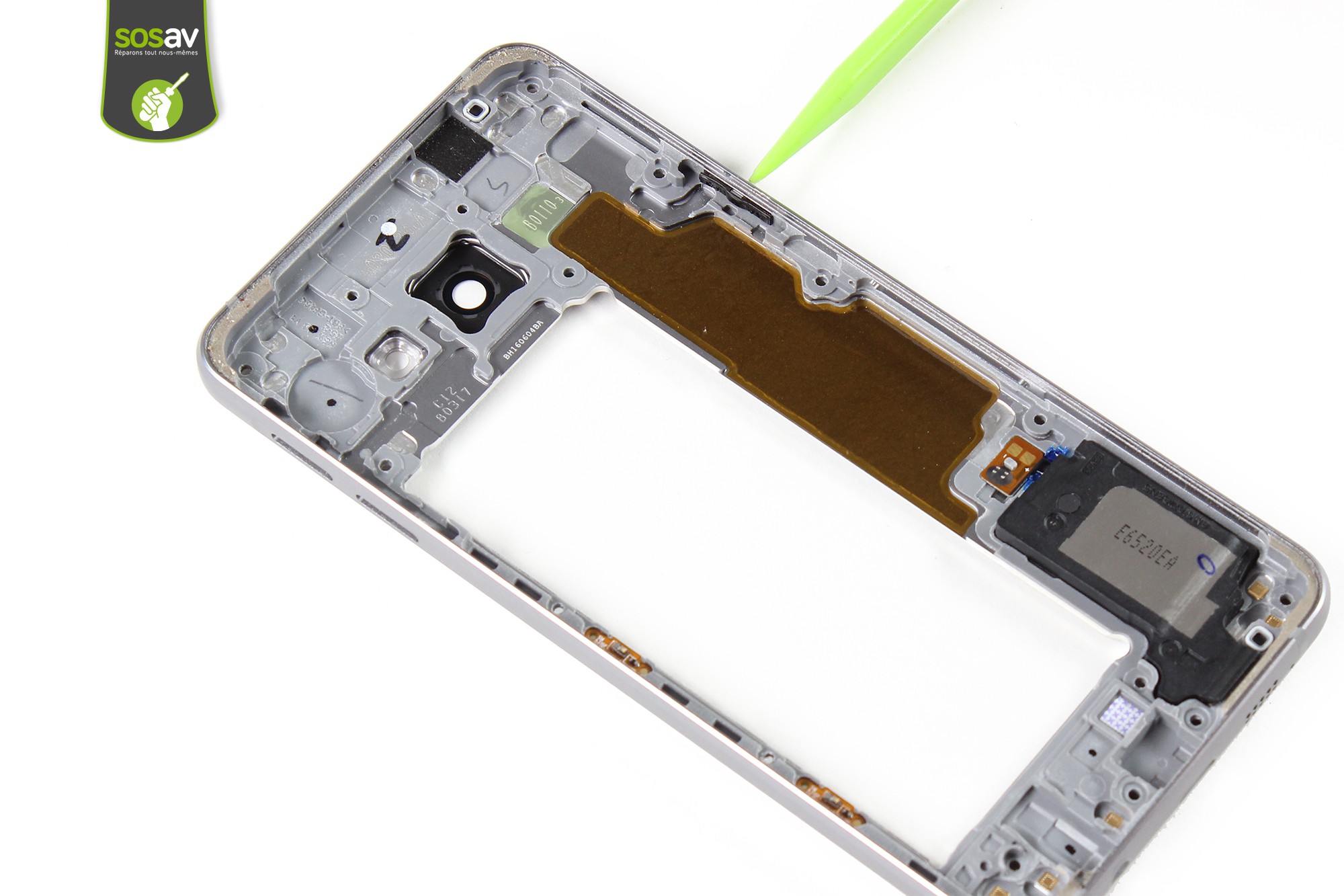

Prenez à nouveau le sèche-cheveux pour réchauffer le haut-parleur externe durant 20 à 30 secondes afin de ramollir la colle qui le maintient.Utilisez la spatule iSesamo pour faire levier sur le haut-parleur externe.Procédez ensuite à son retrait.

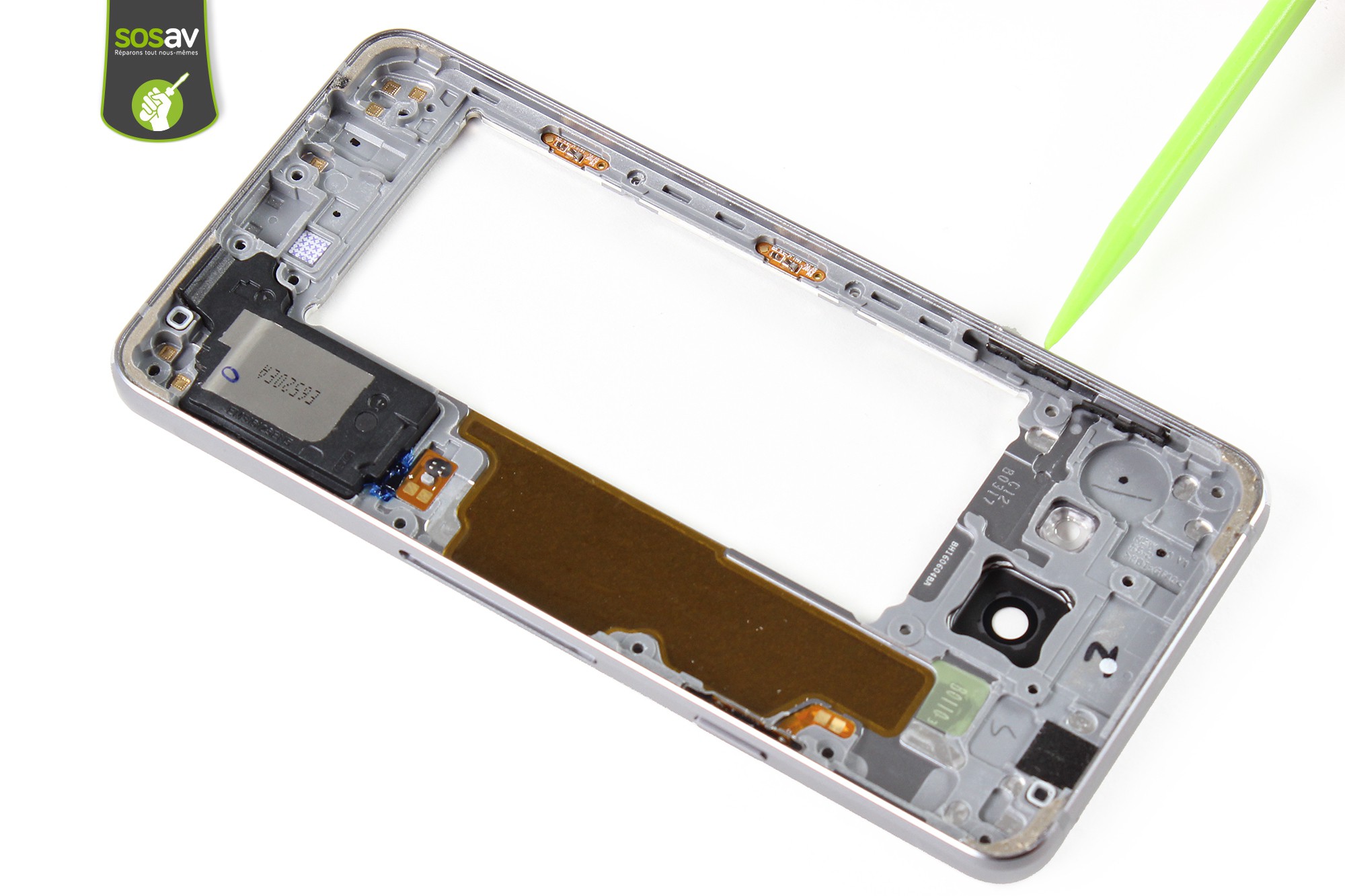

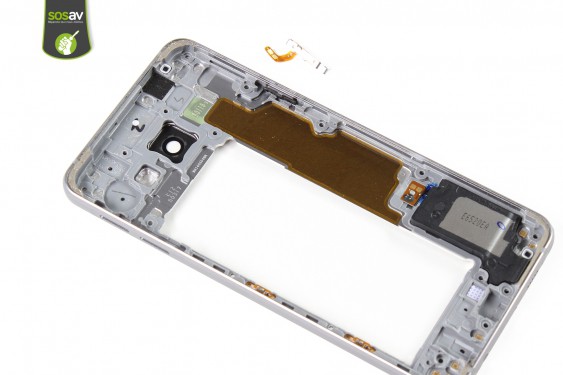

Le châssis externe de votre Galaxy A3 2016 est désormais démonté.Procédez à son remplacement par une pièce neuve si cela est nécessaire.
Pour remonter votre Samsung Galaxy A3 2016 suivez ce guide en sens inverse.
