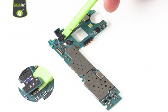

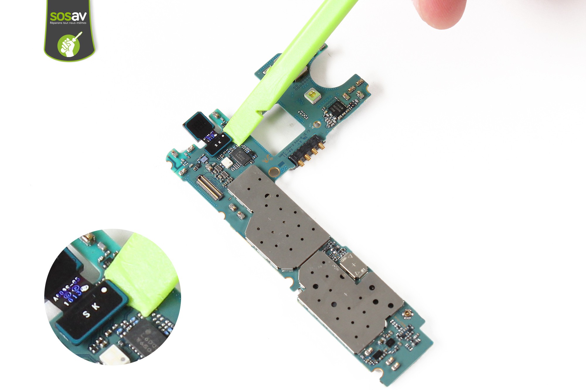

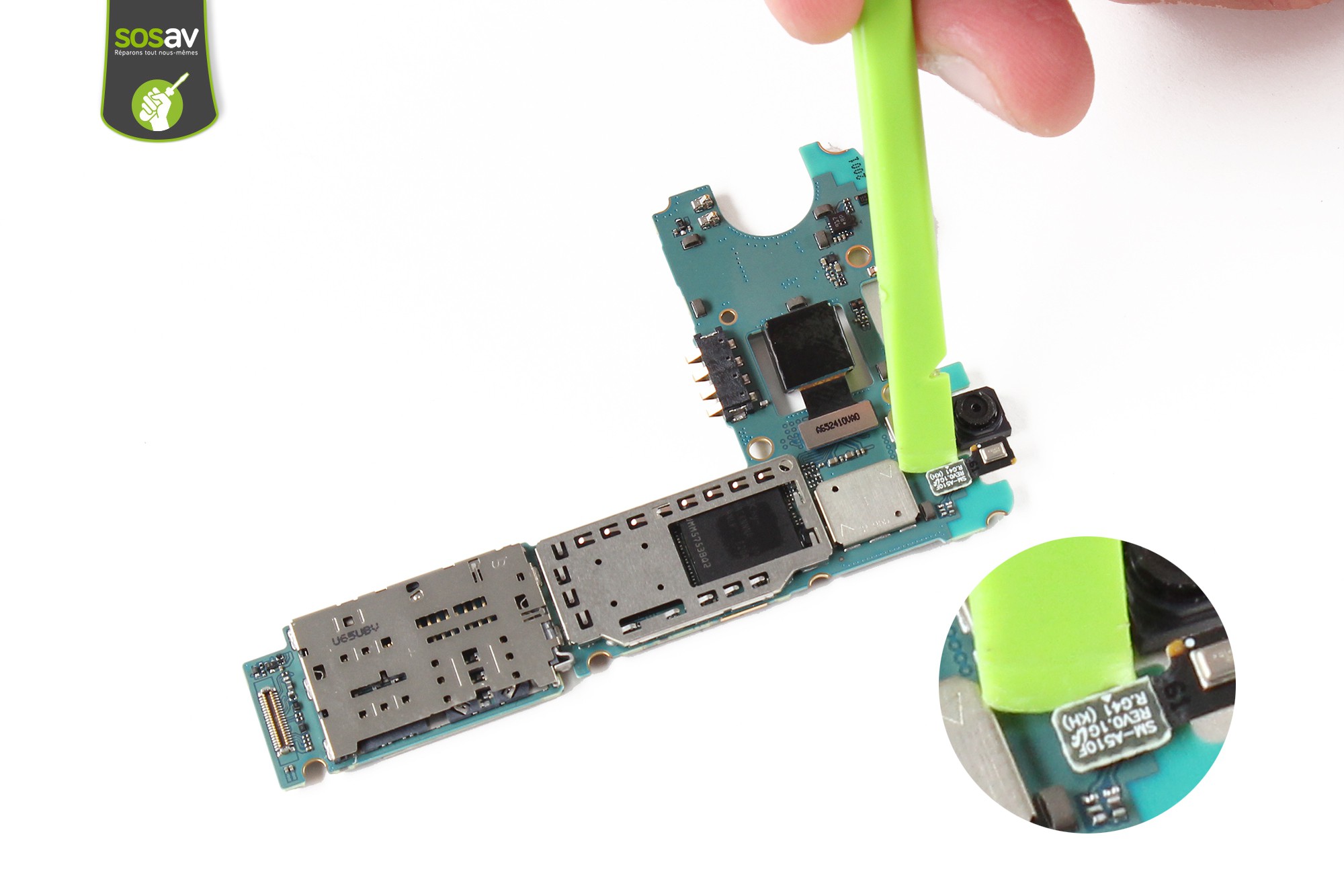

Utilisez le côté plat de la spatule en nylon afin de déconnecter le microphone secondaire.Le microphone secondaire de votre Galaxy A3 2016 est désormais démonté.

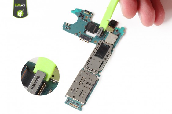

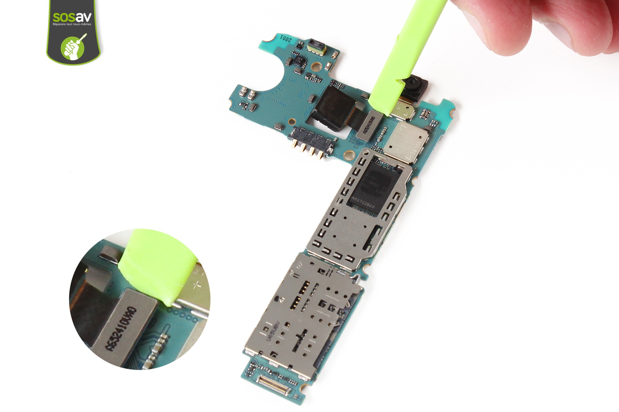

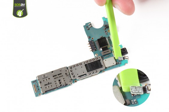

Conservez la spatule en nylon pour déconnecter la caméra arrière puis procédez à son retrait grâce à la pince.

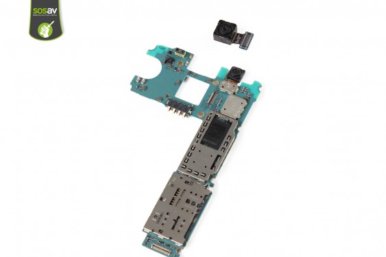

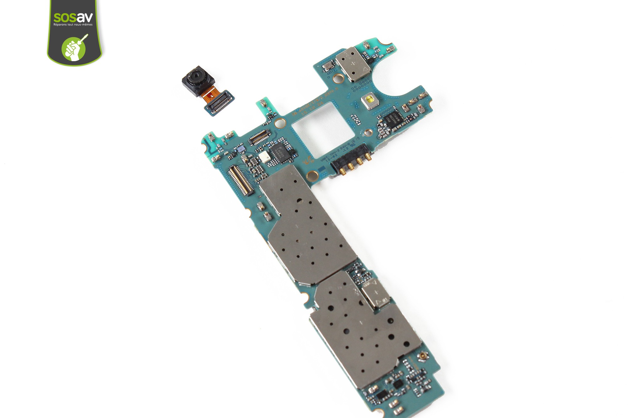

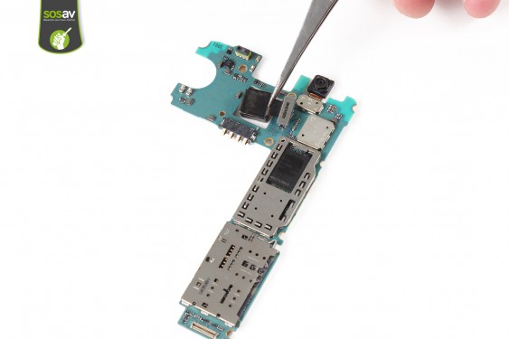

Déclipsez ensuite le connecteur de la caméra arrière.Procédez ensuite à son retrait.

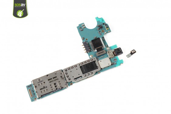

La carte mère de votre Galaxy A3 2016 est désormais démontée.Procédez à son remplacement par une carte mère neuve si cela est nécessaire.
