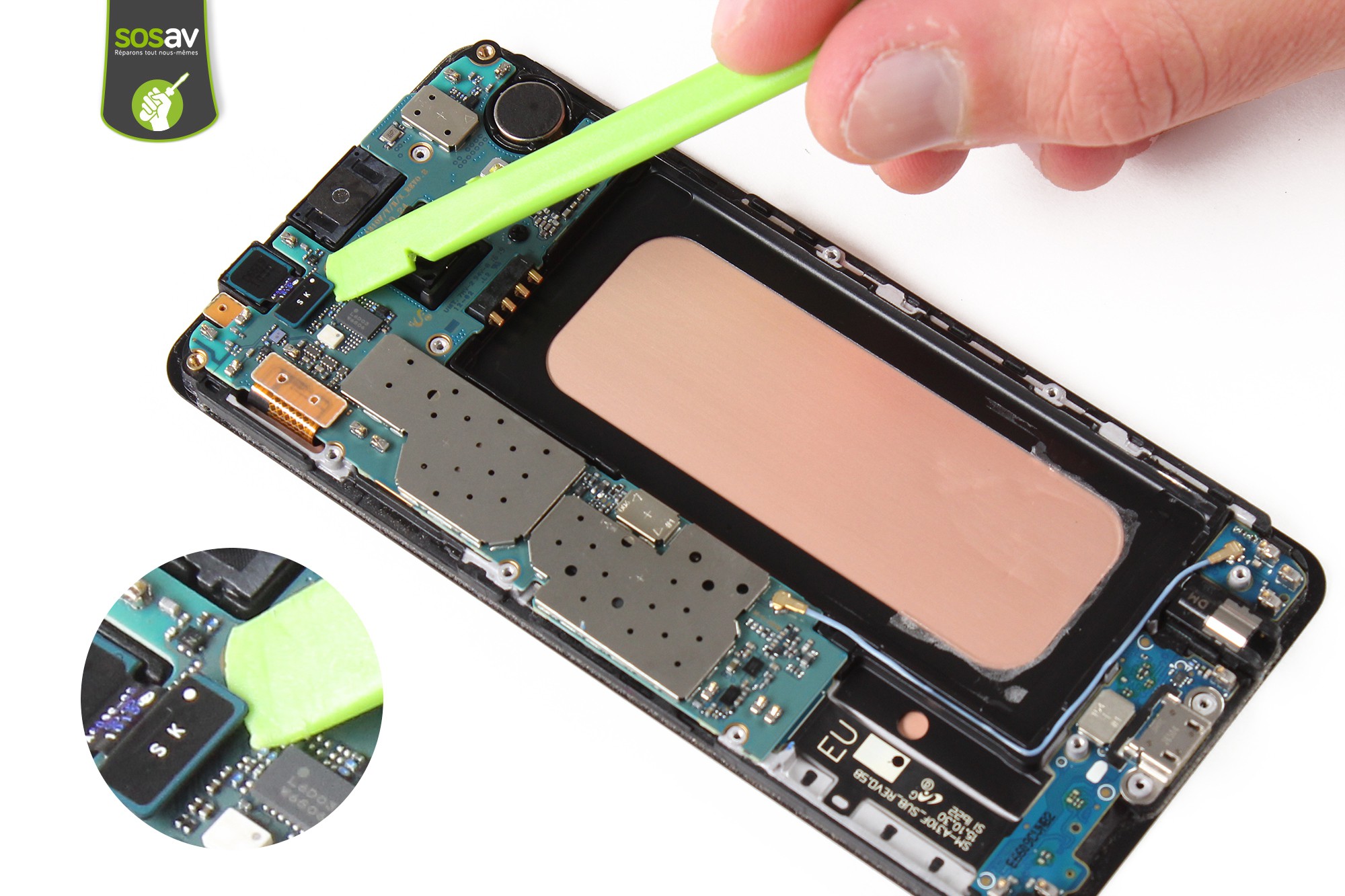

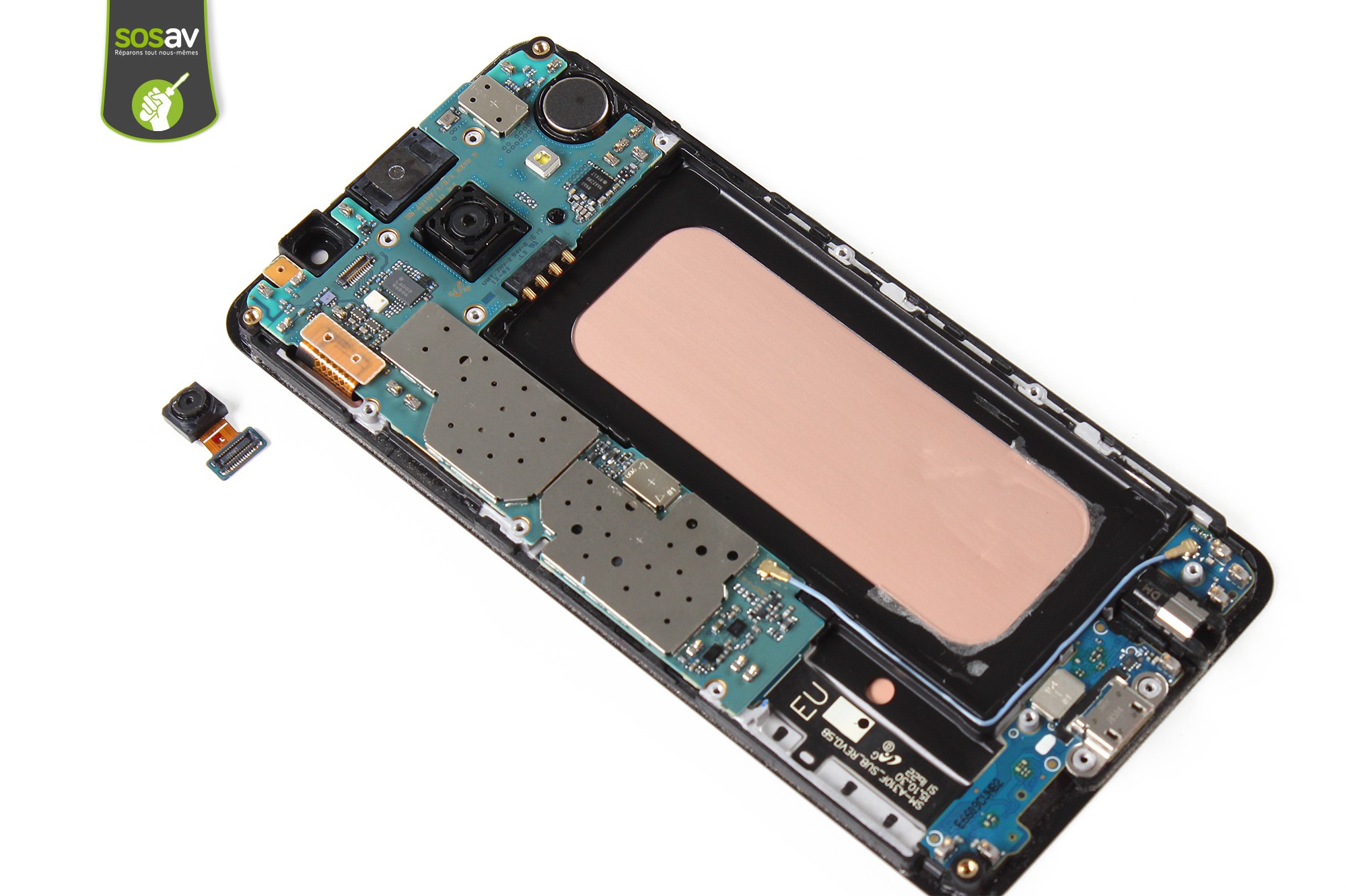

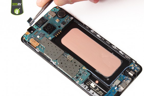

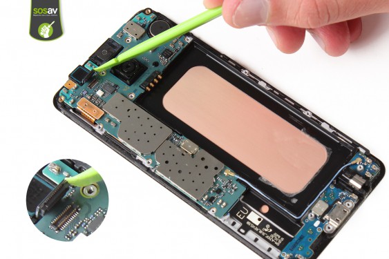

Utilisez la spatule en nylon afin de déconnecter la caméra avant.Procédez à son retrait à l'aide de la pince.
La caméra avant de votre Galaxy A3 2016 est désormais démontée.Procédez à son remplacement par une pièce neuve si cela est nécessaire.
