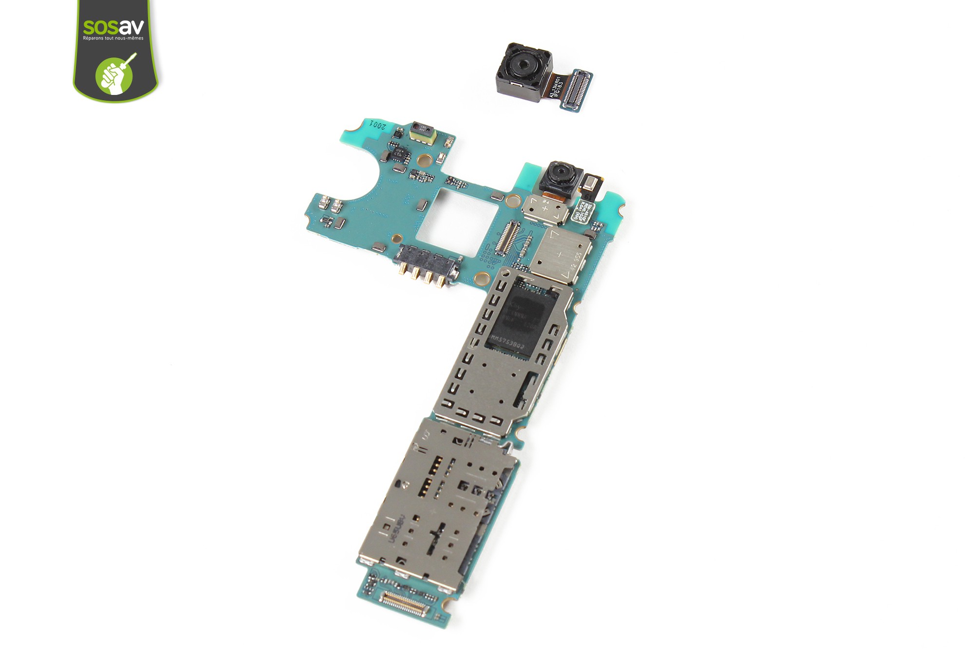

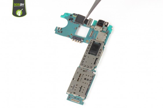

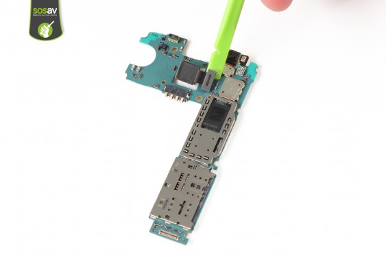

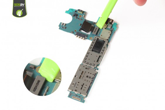

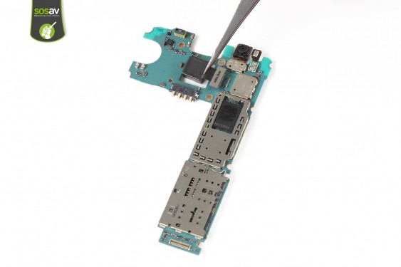

Servez-vous de la spatule en nylon pour déconnecter la caméra arrière.Saisissez puis retirez la caméra arrière à l'aide de la pince.
La caméra arrière de votre Galaxy A3 2016 est désormais démontée.En cas de problème de photo, changez la caméra arrière par une neuve.
