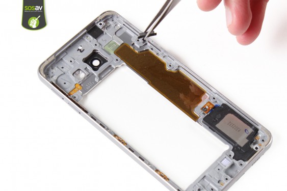

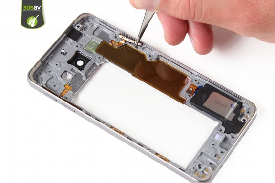

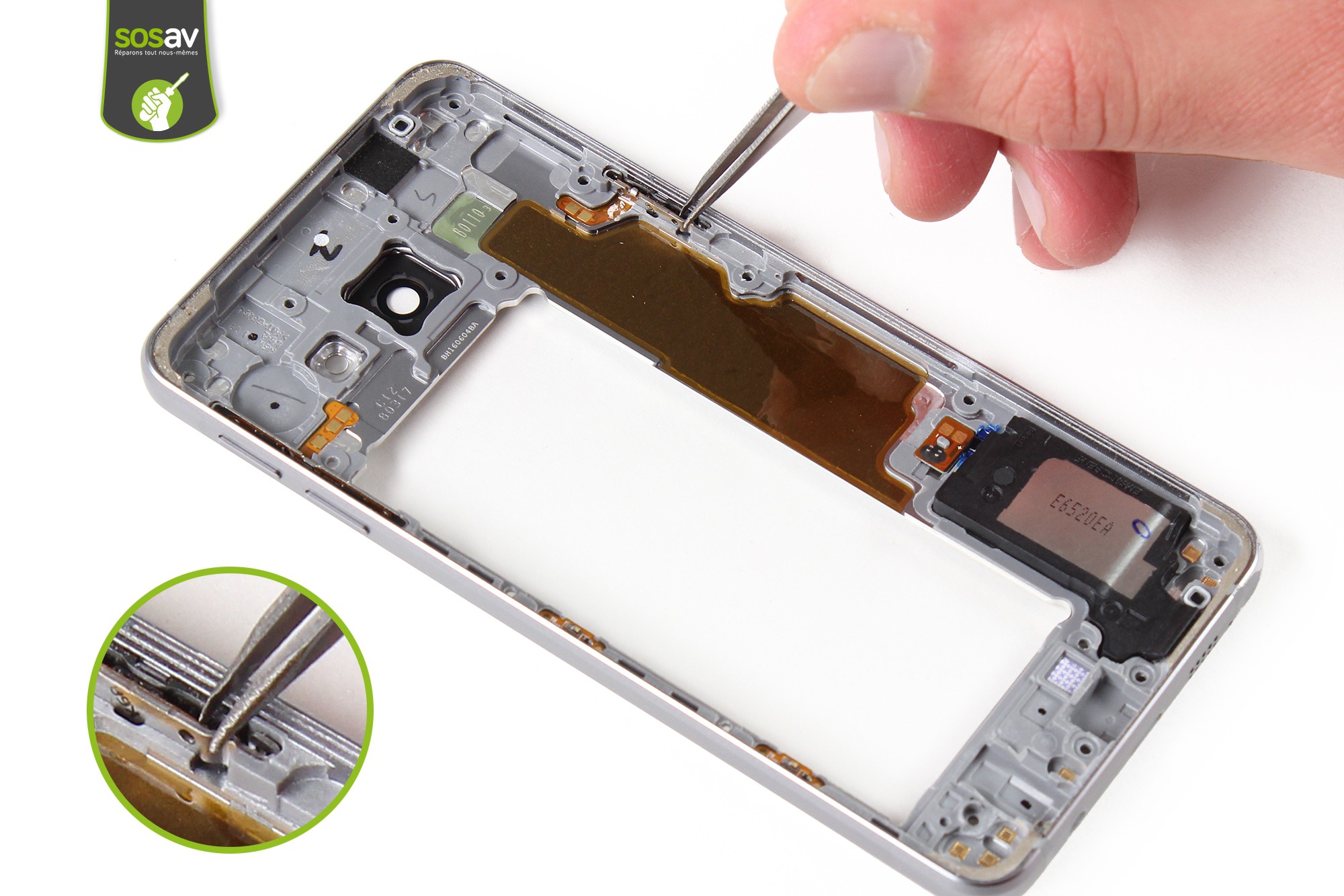

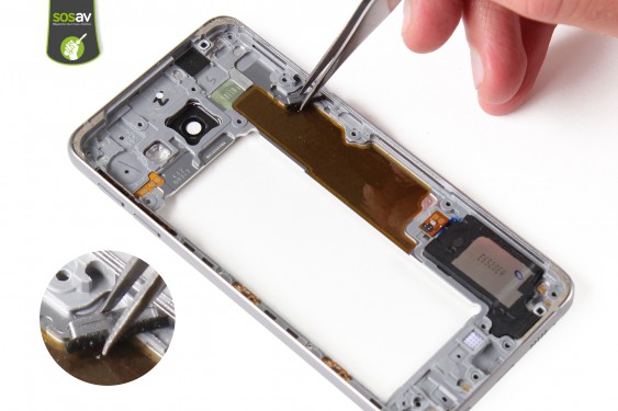

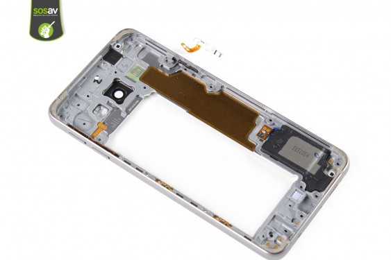

Utilisez une pince pour saisir et retirer la nappe bouton power.La nappe bouton power de votre Galaxy A3 2016 est désormais démontée.

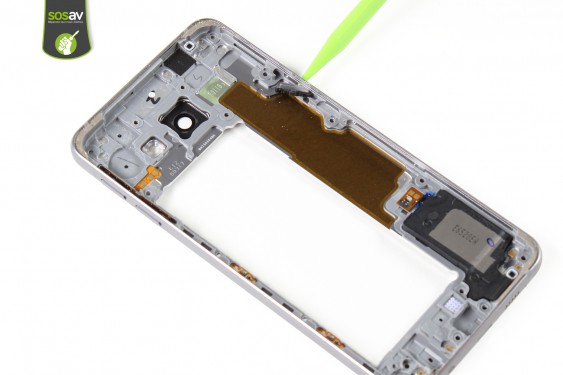

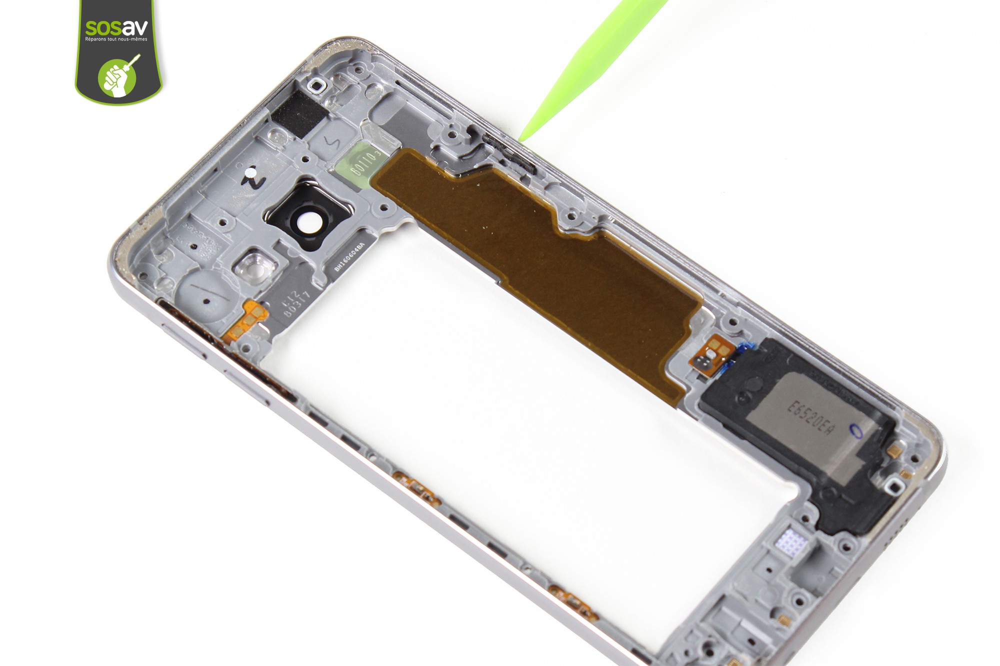

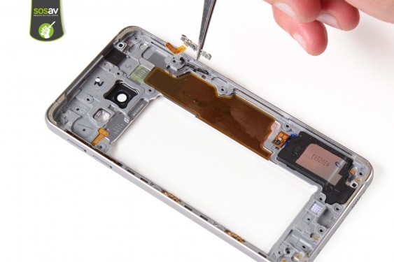

Utilisez la pointe de la spatule en nylon pour repousser le bouton power.Saisissez puis retirez- le grâce à la pince.

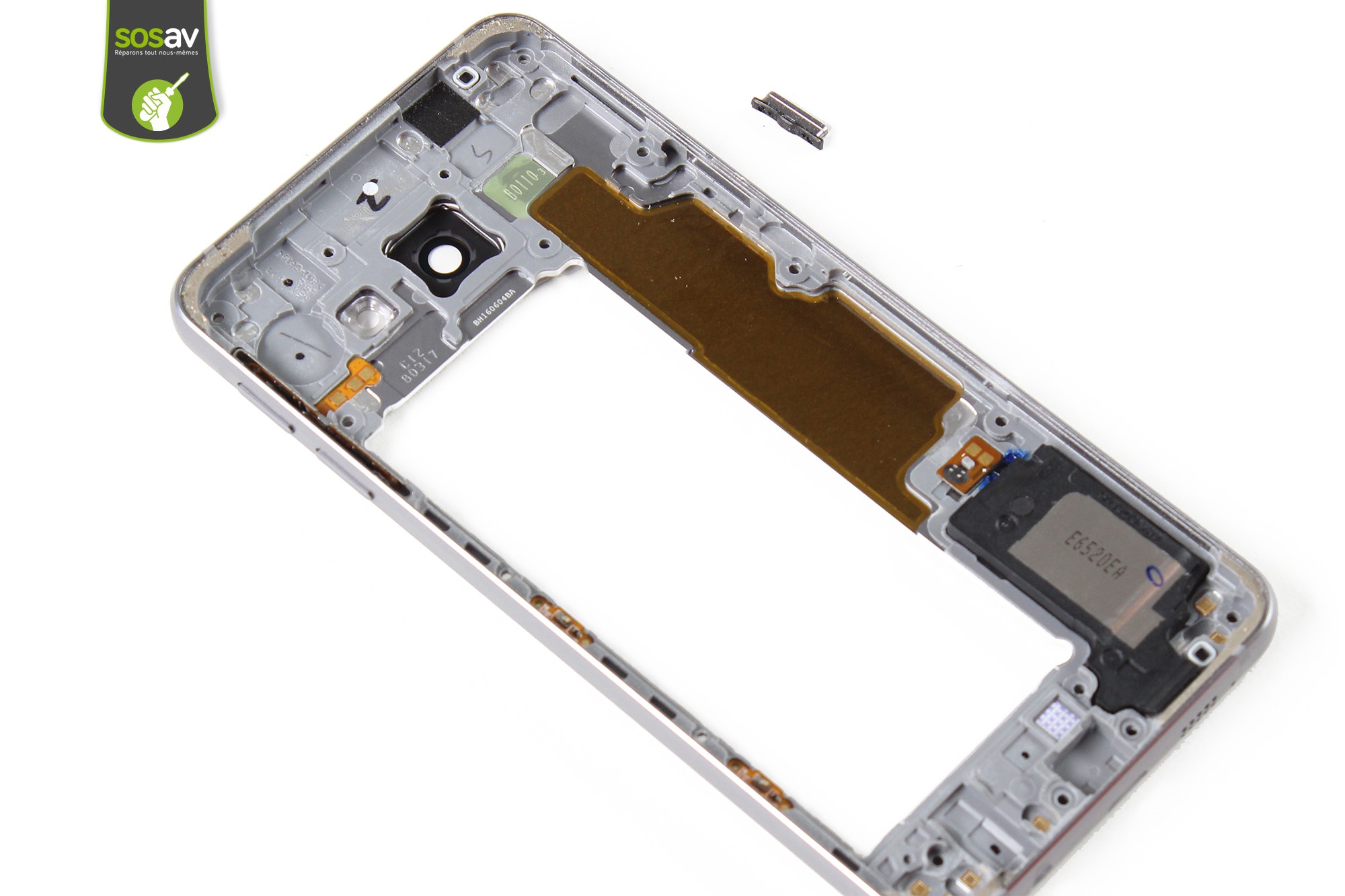

Le bouton power de votre Galaxy A3 2016 est désormais démonté.Procédez à son remplacement par un bouton neuf si cela est nécessaire.
