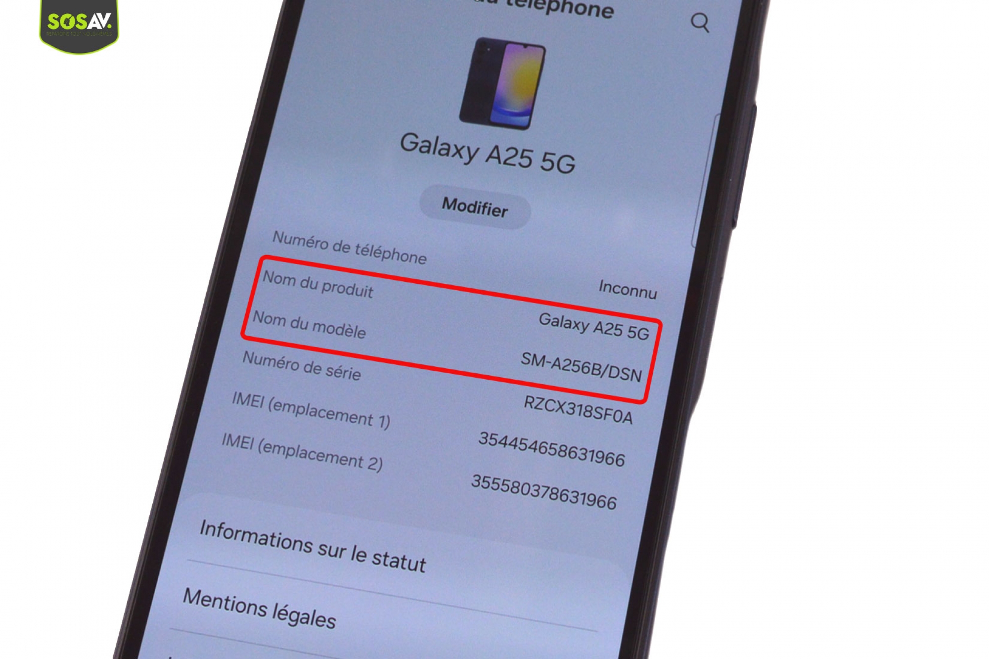

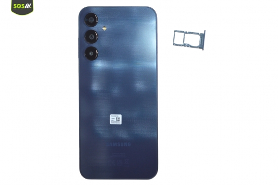

Dans un premier temps, nous conseillons toujours de vérifier le numéro de modèle de votre appareil afin de vous assurer de commander la bonne pièce détachée. Cette étape est cruciale pour garantir la compatibilité des pièces que vous allez utiliser.
Pour trouver le numéro de modèle de votre Samsung Galaxy A25, vous avez deux options simples :
- Accédez aux paramètres de votre appareil : allez dans "Paramètres", faites défiler jusqu'à "À propos du téléphone" et le numéro de modèle devrait être affiché clairement sous "Numéro de modèle";
- Regardez la petite étiquette blanche collée au dos de votre Samsung.

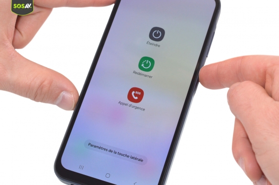

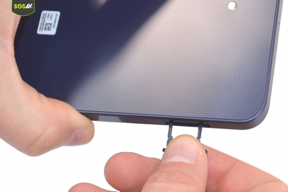

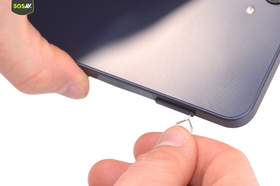

Installez vous dans un espace libre et propre pour commencer la réparation. Éteignez votre téléphone et retirez le tiroir de la carte SIM.

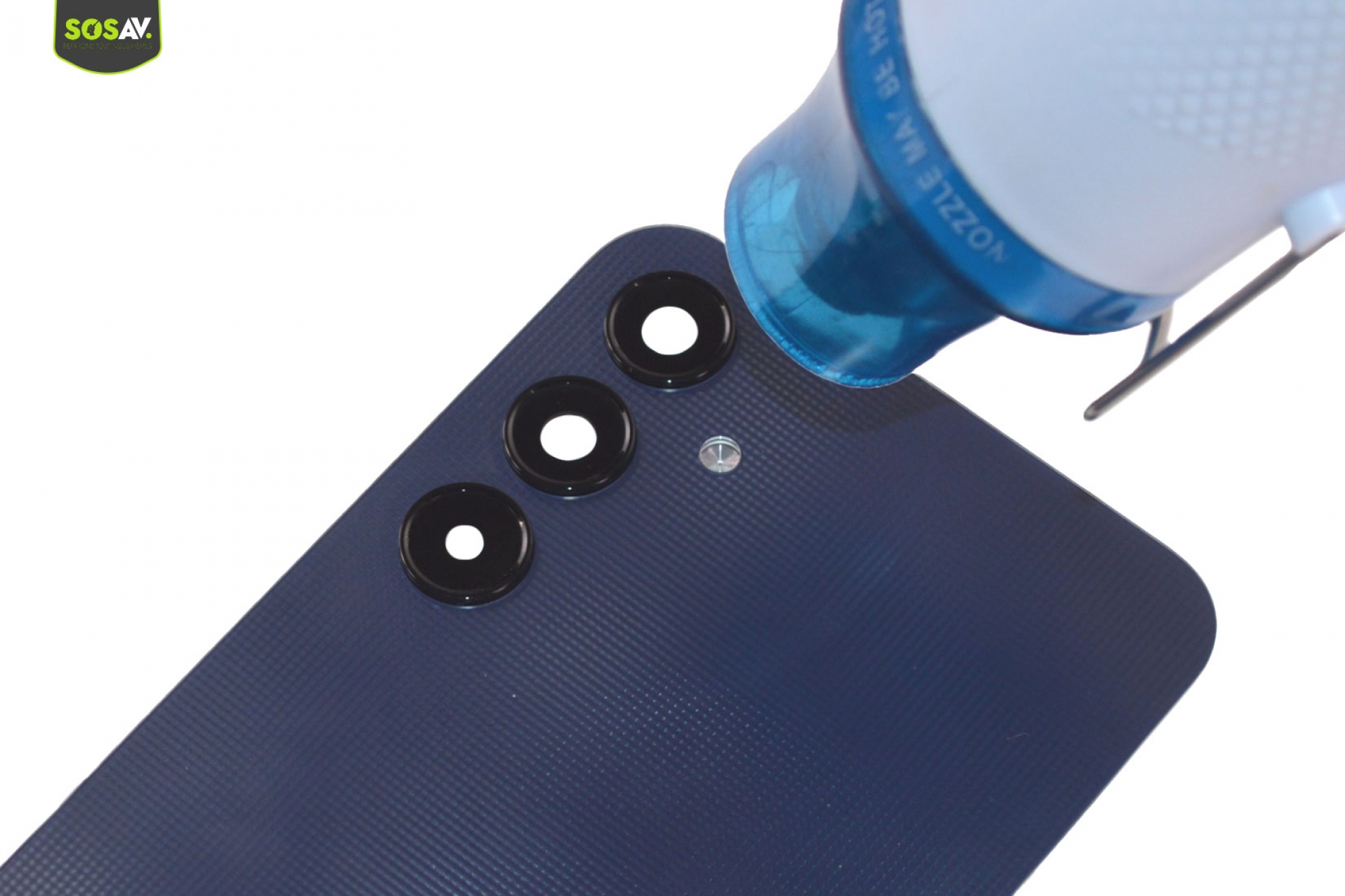

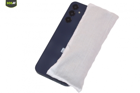

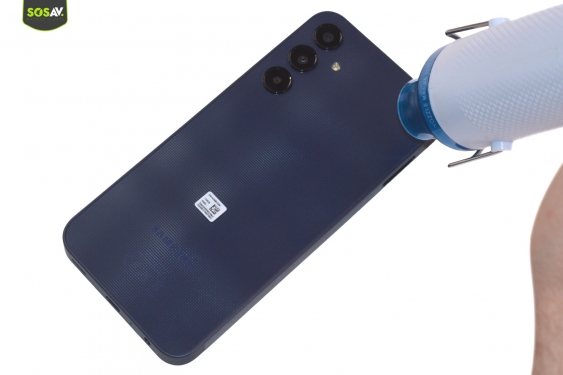

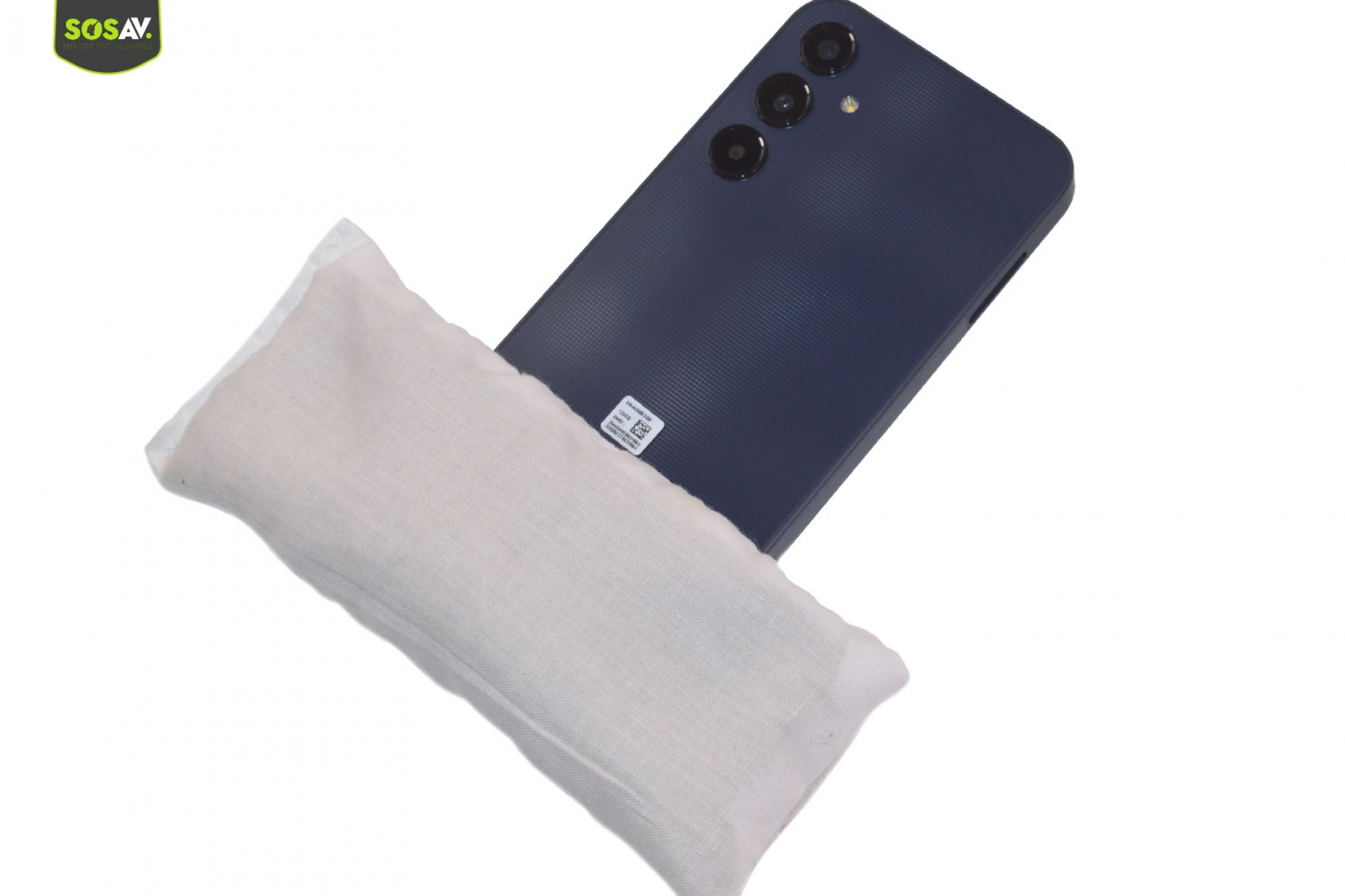

Pour commencer, il est nécessaire de faire chauffer la vitre arrière pour la décoller afin d'accéder à l'intérieur du téléphone. Pour ce faire, vous pouvez utiliser un sèche-cheveux, un décapeur thermique ou une poche chauffante.
Si vous optez pour le coussin, pensez à le mettre au micro-ondes environ deux minutes avant de le déposer sur le dos de votre Galaxy. Pour les deux autres outils, il vous faut simplement les allumer et les passer sur le contour de l'appareil.

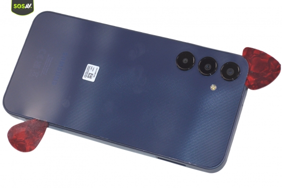

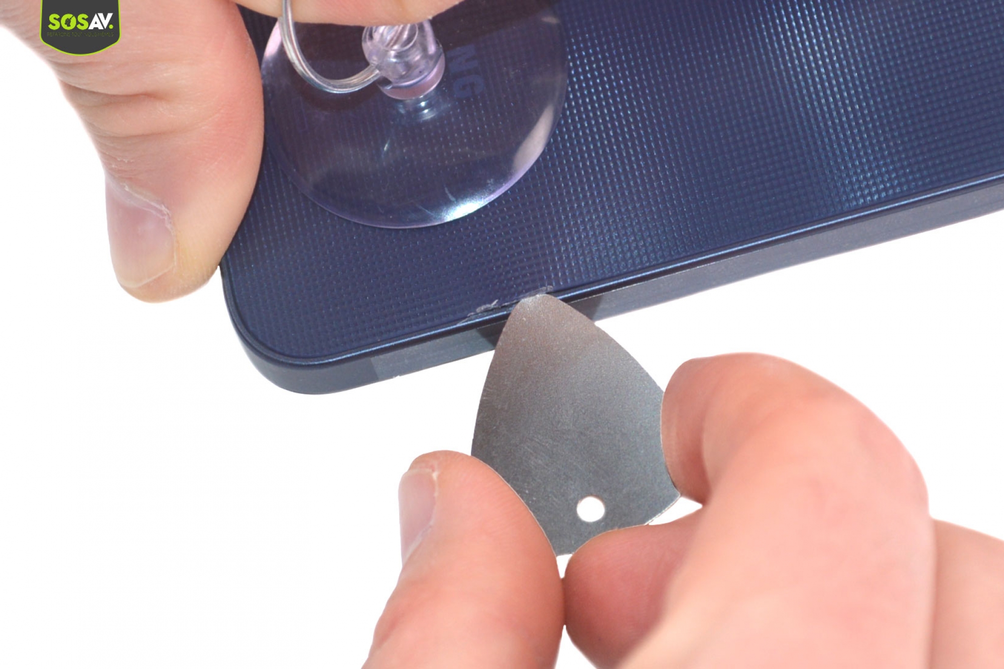

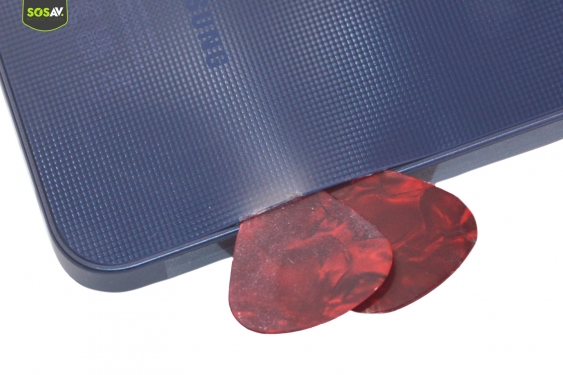

Placez la ventouse sur le bas de la face arrière. Tirez l'anneau de la ventouse afin de soulever légèrement le composant et pouvoir introduire le médiator en métal entre la vitre arrière et le châssis.
Remplacez l'outil par ceux en pklastiqu epour continuer la manipulation.

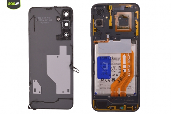

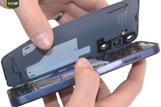

Faites glisser les deux médiators tout autour de l'appareil pour détacher la façade.

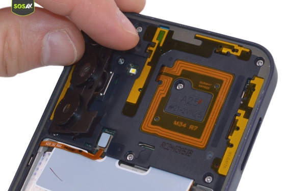

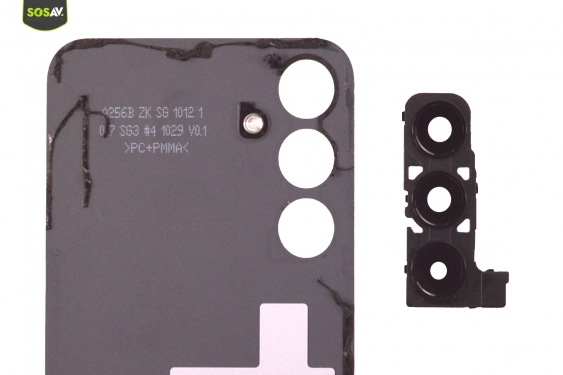

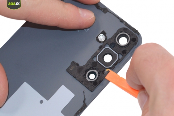

Lors de l'ouverture du téléphone, il est possible que les lentilles de protection soient restées sur la vitre arrière. Si c'est le cas, il vous faut les récupérer.
Pour cela, vous devez chauffer le composant puis introduire le levier en nylon sous les lentilles pour les décoller de la vitre arrière.
Ensuite, il vous suffit de les replacer sur le châssis de votre Samsung Galaxy A25.
